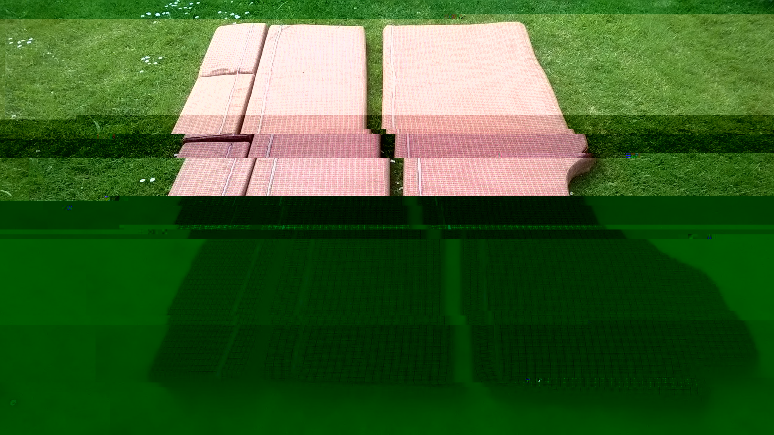

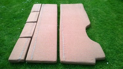

Re: Remise en état de mon 2000TSE
Posté : 25 mai 2014, 16:51
par Pilou29
Voilà les photos des coussins d'origine.
4 petits 22x46x6,5
1 long 188x42x6,5
1 fond au contour torturé :) 188x66x6,5
L’épaisseur, 6,5 peut être ajustée en fonction de tes lombaires !
Quelques photos :
pour le fond le mieux est de faire un patron en carton pour faciliter le découpage de la mousse.

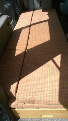

Dessous (coté fermeture éclair)

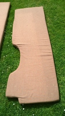

Fond (face supérieure)

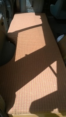

Fond en place
Fond en place
Coussins en place, au lit !
Si tu as besoin d'autres renseignements n'hésite pas.

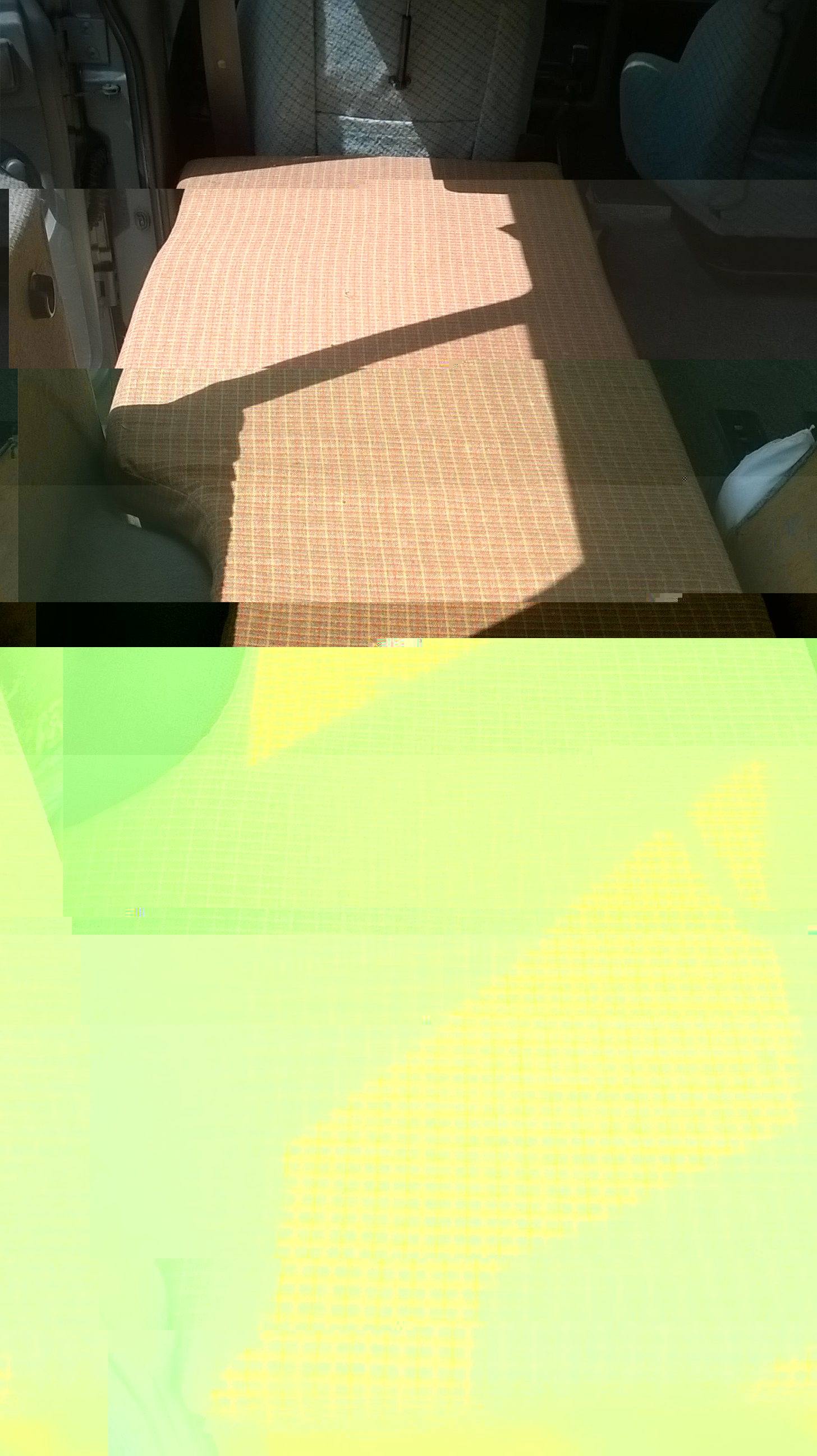

Posté : 08 août 2014, 11:30
par troublouse
Hello tout le monde,
voici la suite de mon aménagement WE avec les matelas .
avec les occultants.
pret pour le départ :D
testé et approuvé
