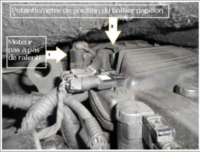

Depuis 2 jours, le problème de ralenti semble résolu et les accoup à l'accélération moins présent.
Qu'ai-je fait de plus que de rajouter un joint au capteur de pression et le ruban adhésif sur la durite d'air...
J'ai débranché et rebranché la fiches 1 et vérifié le branchement de la fiche 2 qui était correct Ces 2 fiches sont reliées a quoi ? facile de changement ?
Je vais prévoir un canclip prochainement mais pas possible maintenant les finances ne suivent pas
VOilà pour les dernières news, donc si vous pouvez me dire quels sont ces 2 capteurs.
En vous remerciant encore de votre aide.

- Messages : 3851
Re: Débimètre
voila les infos que j'ai récupéré 1) Le moteur dit pas à pas sert à réguler le ralenti du moteur. il est placé en dérivation du boitier papillon.
2) Le potentiomètre de boitier papillon permet de donné l'information au calculateur sur sa position d'ouverture. Ainsi que les infos pied levé et pied à fond, la premiere sert au régulateur de ralenti.

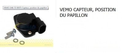

Re: Débimètre
Merci beaucoup, le moteur pas à pas, est-ce ceci sous un autre terme ?
http://www.piecesauto.fr/vemo-2294735.html

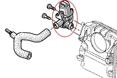

- Messages : 3851
Re: Débimètre
non le moteur pas à pas c'est ça. il sert à la régulation du ralenti lorsque vous etes arrêté moteur, tournant sans le pied sur la pédale accélérateur.
Ce que vous montrez c'est le capteur de position du boitier papillon. lui il detecte simplement la position du pied sur l'accélérateur.

Ok, je vous remercie, je vais checher cela sur le net, il est composé en 2 parties ou c'est un seul bloc car sur le net je ne trouve rien qui lui ressemble
J'étais tombé sur le capteur dernièrement.
A priori cela n'a pas l'air trop compliqué à changé.
Merci beaucoup.
