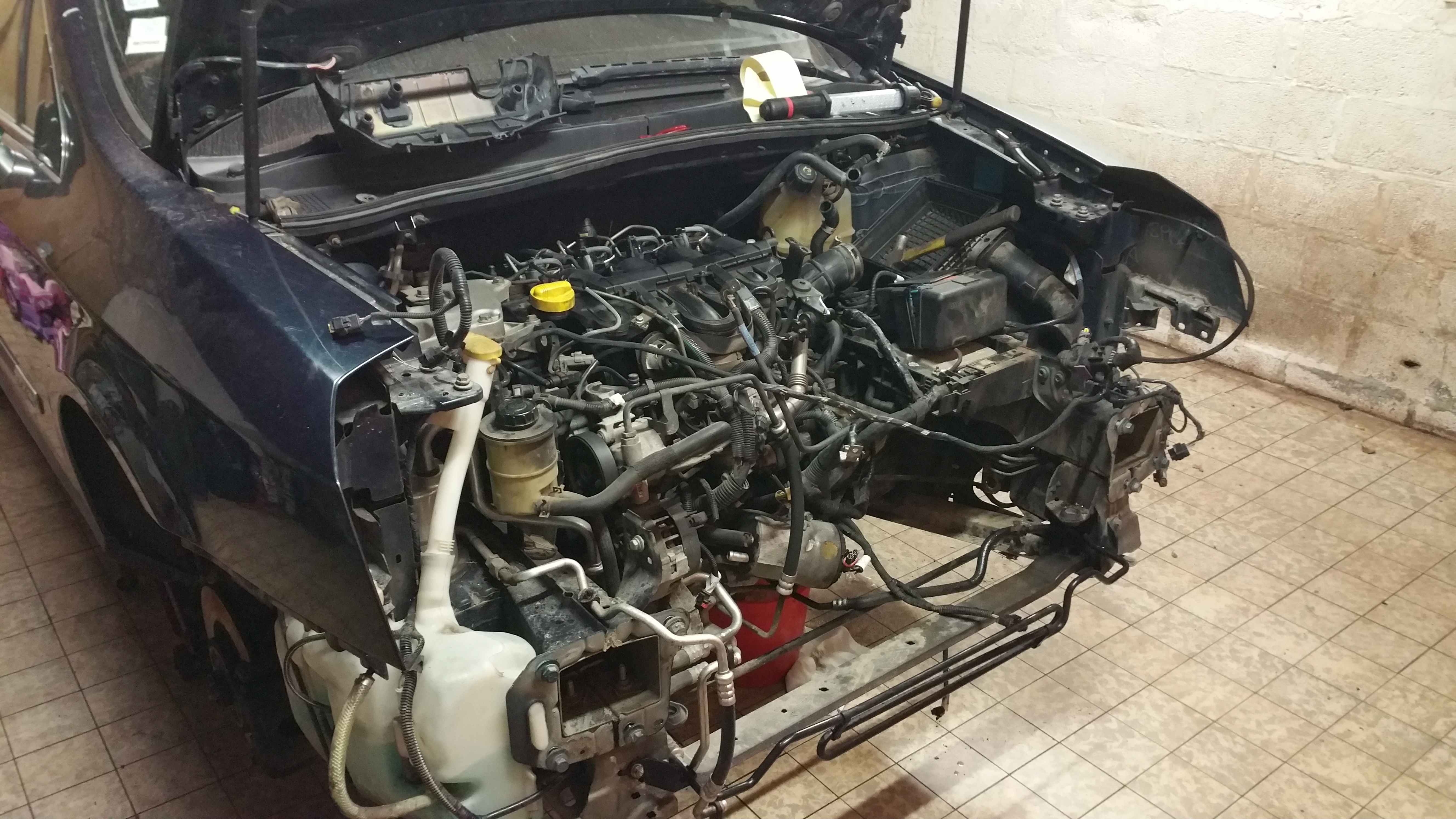

anciensafraniste
Messages : 1974
Re: petite nouvelle a la maison

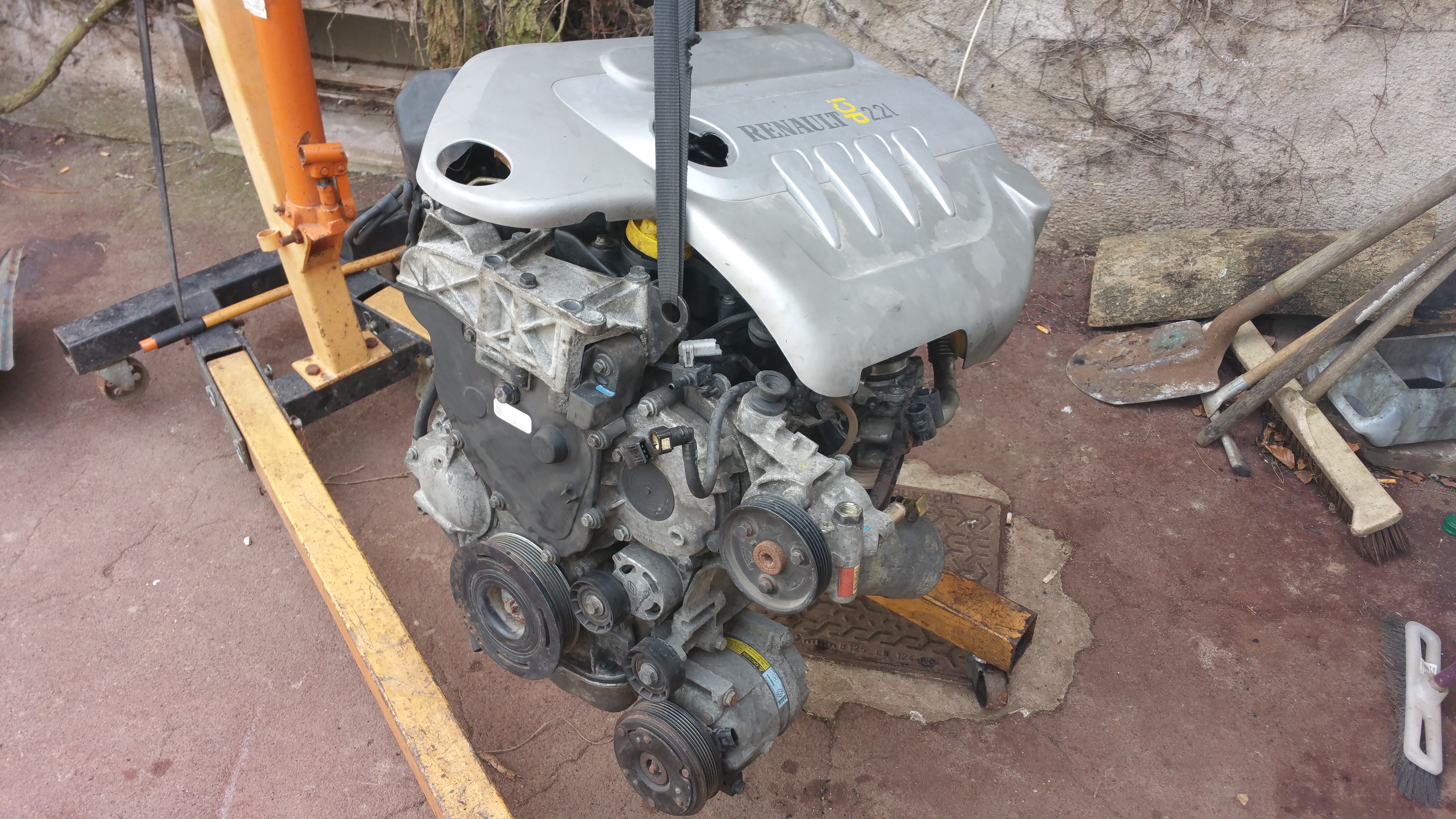

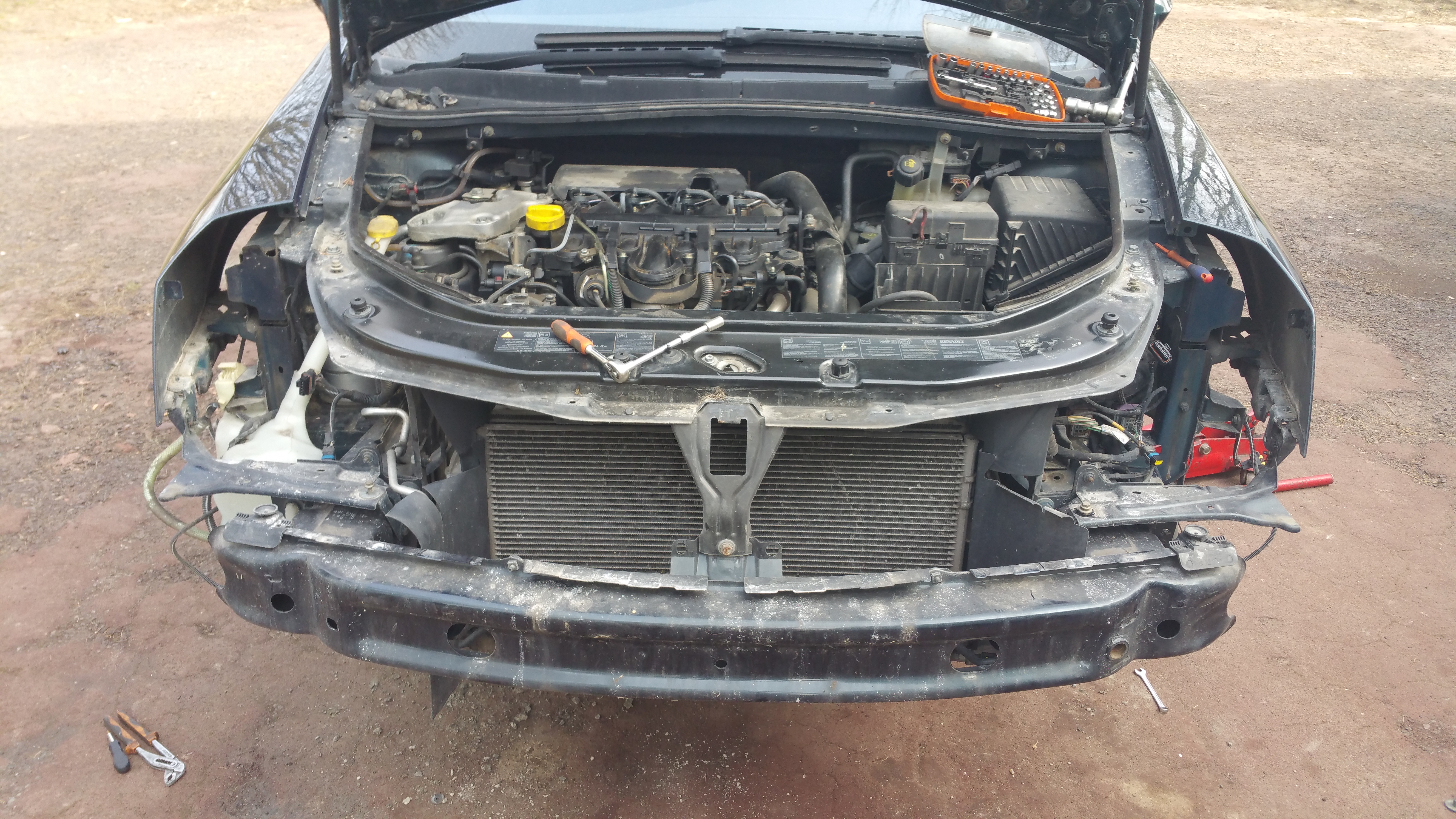

Bonsoir tout le monde :wink:
voici le nouveau moteur qui va permettre a la deuxieme velsatis de rouler :mrgreen: :mrgreen:
quand on commence a demonter , on trouve des ressemblances avec l'espace IV :lol: :lol: :lol:
ce soir j'en suis la :

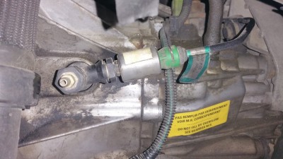

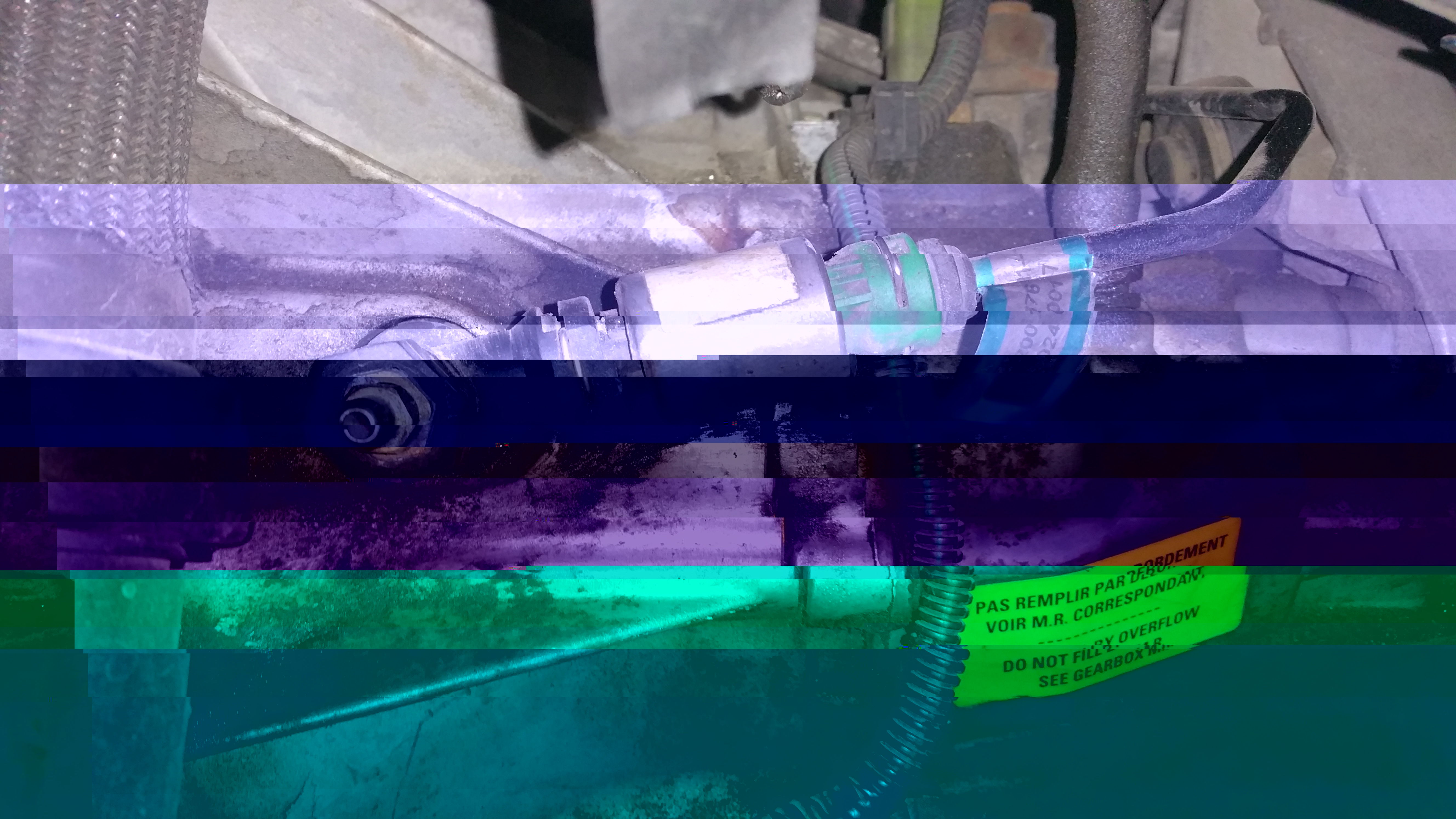

Par contre , quelqu'un saurait-il me dire ou deconnecter le systeme hydraulique de l'embrayage , car j'ai jamais fait encore , et je voudrais pas faire une C..... e
Alain
Davidrwt
Messages : 2929
Localisation : Nord (59)
Message non lu par Davidrwt »
Le fichier joint 20150318_201540.jpg n’est plus disponible.
Alain
Salut, regarde sur la partie verte tu a une goupille tu tire dessus et ça libère le tuyau d'embrayage.
Bon courage :wink:
