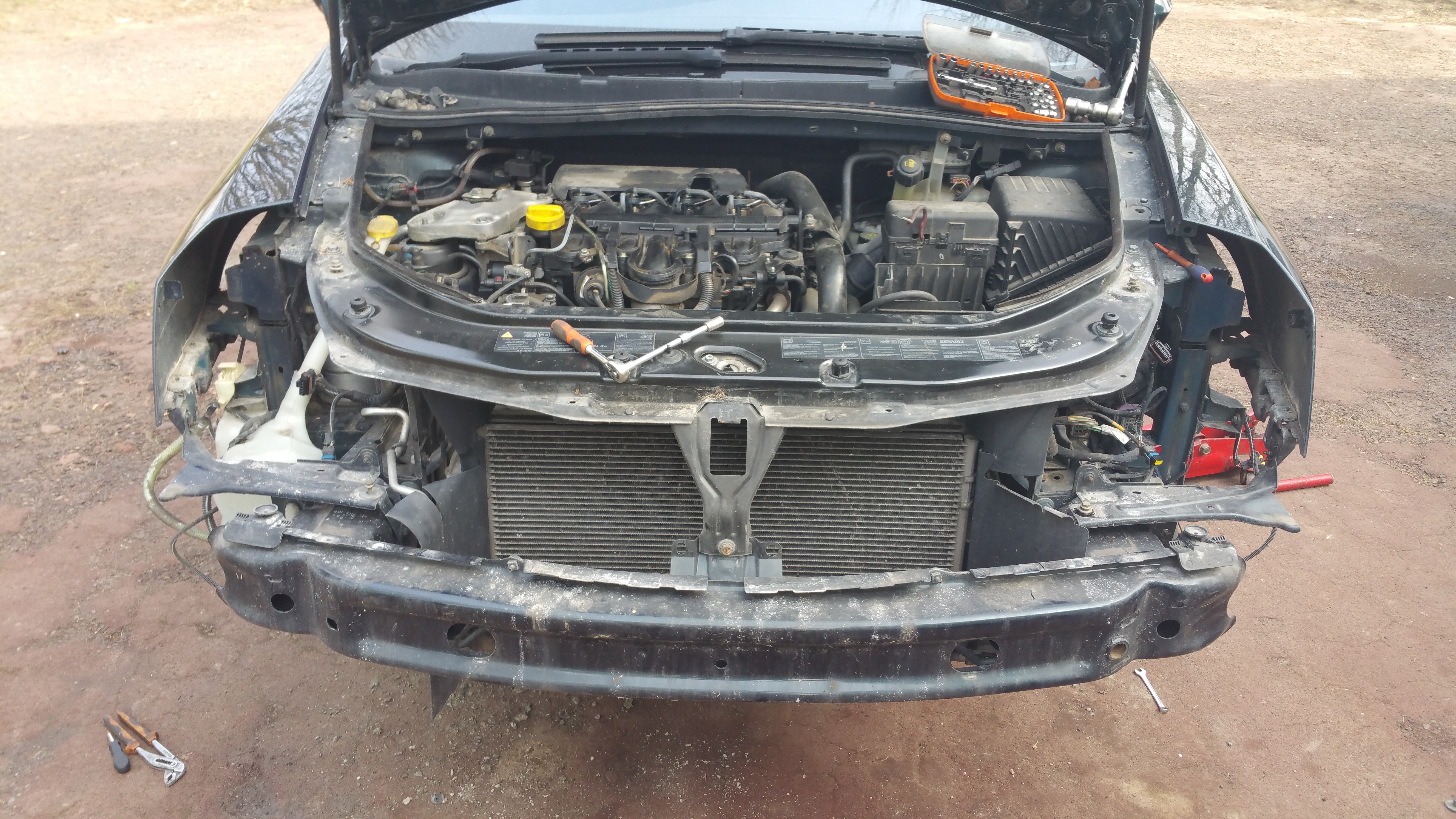

Voici la derniere arrivée samedi :mrgreen: :mrgreen:
une 2.2 dci 150cv finition " privilege " qui va recevoir son nouveau moteur fin de semaine ou semaine prochaine

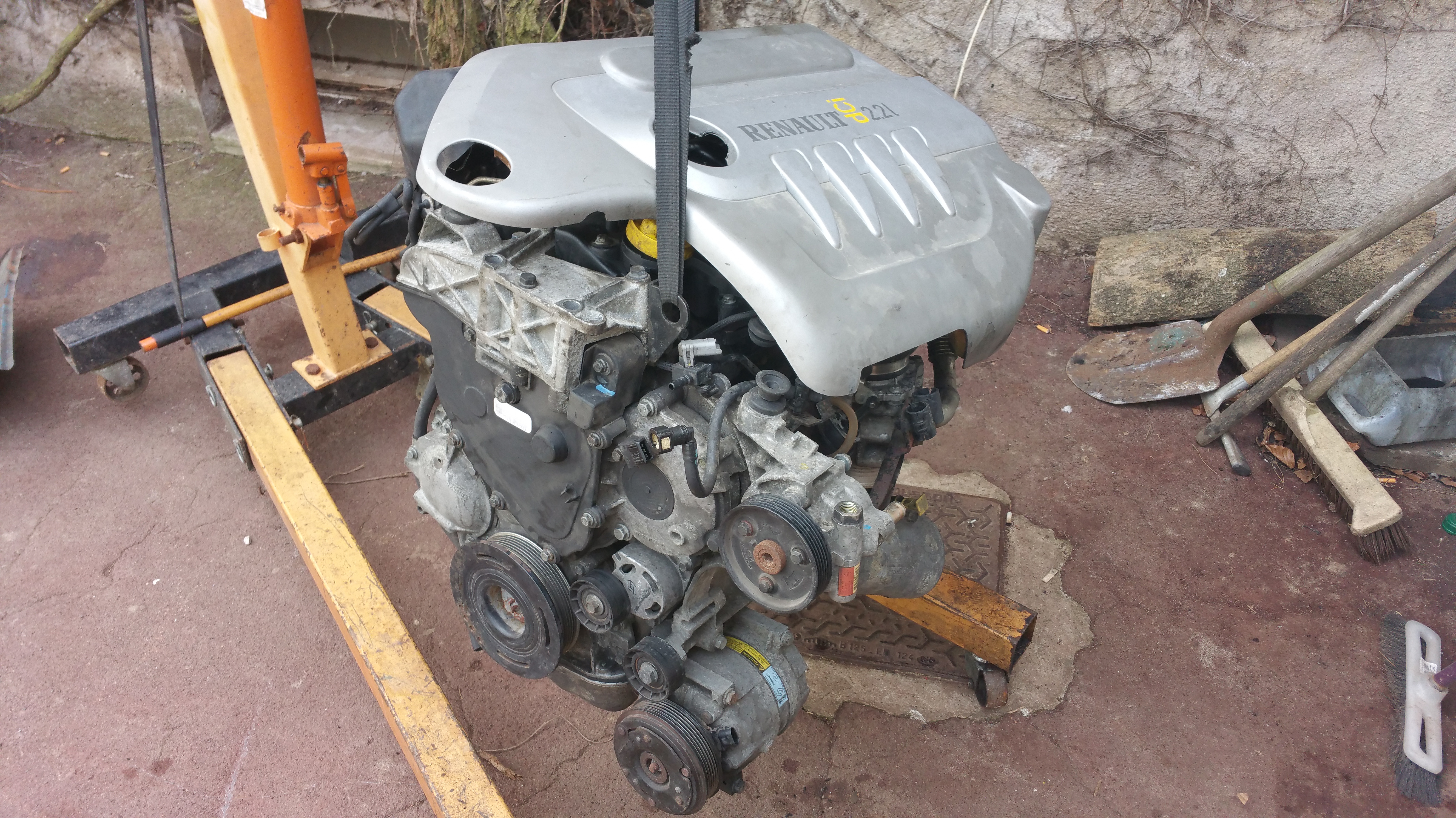

voici le nouveau moteur qui va permettre a la deuxieme velsatis de rouler :mrgreen: :mrgreen:
quand on commence a demonter , on trouve des ressemblances avec l'espace IV :lol: :lol: :lol:

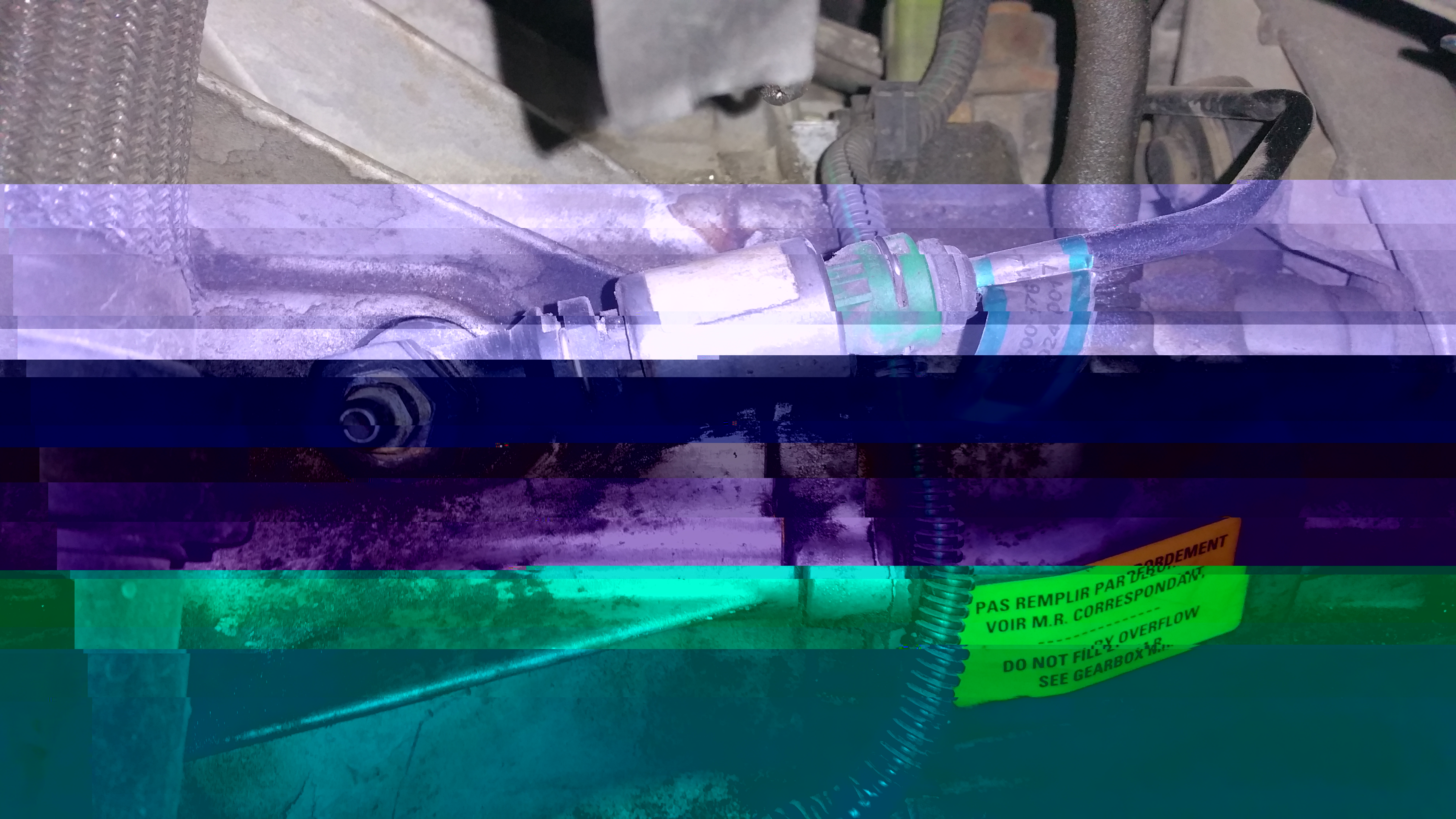

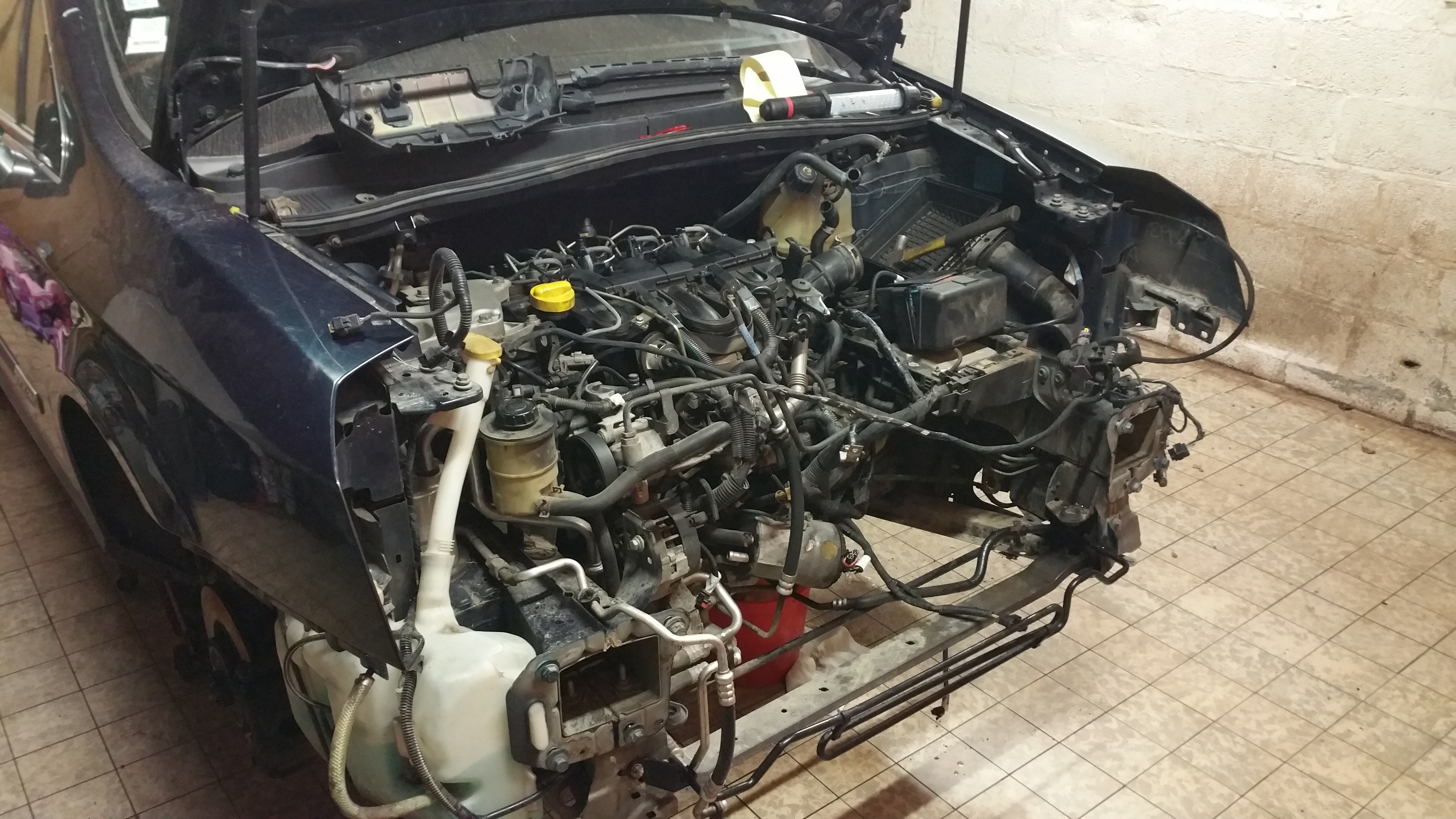

ce soir j'en suis la :
Par contre , quelqu'un saurait-il me dire ou deconnecter le systeme hydraulique de l'embrayage , car j'ai jamais fait encore , et je voudrais pas faire une C..... e

par Davidrwt
Le fichier joint 20150318_201540.jpg n’est plus disponible.
Alain
Salut, regarde sur la partie verte tu a une goupille tu tire dessus et ça libère le tuyau d'embrayage.
