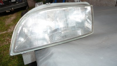

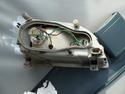

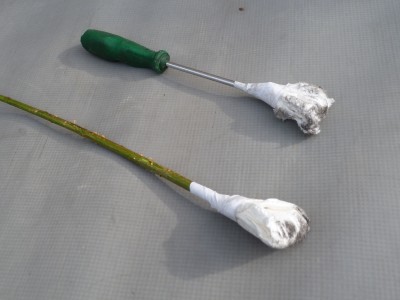

dans les photos qui suivent, ont vois le tournevis et la tige que j'ai utilisé pour nettoyer le réflecteur et la vitre intérieur par le passage de l'ampoule H4, pas facile du tout
- Grizzly Sauvage
- Messages : 1923
Re: Espace II 2.1 td de 95 de Grizzly Sauvage

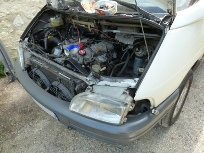

Quand je disais que j'oublié des truc, bé je me suis amusé a démonté un phare AV pour essayer de le nettoyer, il est un peu plus propre mais je ne sais pas si le rendu de nuit et meilleur, pas encore essayer!!!

Les gros travaux comme tu les appellent... cela fait assez bien sur le II
Sur mon remplaçant aussi je doit descendre tout le GMP... plus simple pour bosser autour & autant en gain de temps plutôt que tout faire moteur en place
Une chèvre d'atelier & ZOU !
Bon courage

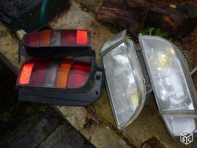

( pour mes phares qui étaient aussi crades pas très nets... j'ai directement fait marcher le bris de glace... et hop 2 phares neufs !
Bon courage

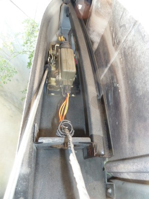

place a quelques photos :

( pour mes phares qui étaient aussi crades pas très nets... j'ai directement fait marcher le bris de glace... et hop 2 phares neufs !)
Oui je pense que ça ne devrais pas trop posé de problème, j'ai déjà sorti des GMP sur des r19D dont une 19 16S pour y changer la BV, embrayage et y faire la distri, j'ai un pote qui me prêtera sa chèvre
malheureusement, vu l'age du véhicule, j'ai pas pris l'option bris de glaces
Merci pour le bon courage, j'en aurai besoin le jour ou je le ferais, (je serai seul)

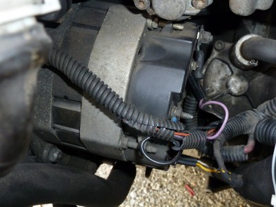

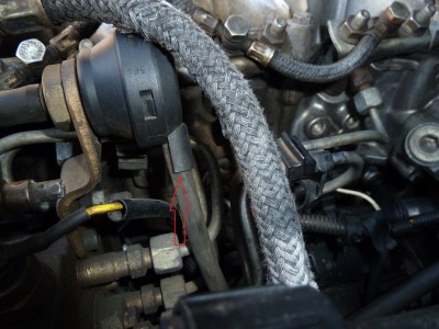

J’oubliai une petite question
c'est mon alternateur, il charge très bien (test effectuer avec un contrôleur) mais me fait clignoter de temps a autre le témoin batterie au TDB
avez vous déjà eu ce problème? j'ai vérifier le câblages ainsi que la prise qui vas au régulateur, et tout est en ordre!

Ton alternateur peut charger correctement mais si led charbons arrivent au bout il se passr de temps en temps le probleme que tu as
.....Vendu
+1p23 a écrit :Ton alternateur peut charger correctement mais si led charbons arrivent au bout il se passr de temps en temps le probleme que tu as

Ok, merci de vos réponses les gas, donc je vais devoir prévoir un régulateur tout neuf si les bagues collectrices de l'alternateur ne sont pas trop creusé!

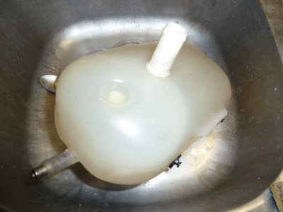

sinon pour mon nettoyage du phare conducteur, je vient de faire un tour en pleine campagne, et ça à du mieux, (je vois une différence entre les 2 faisceaux!) me reste plus qu'a faire l'autre phare et ça sera déjà pas mal pour le moment
remarque que je serai bien tenté par un kit xénon (h4) pour plus de lumière (j’avais ça sur ma golf4) donc c'est difficile de s'habituer aux halogènes après! bien sur je devrais les enlevé avant chaque passage au CT
Brun's.

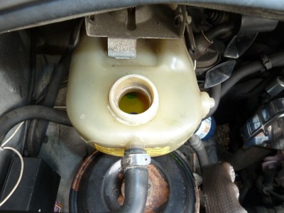

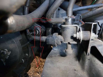

Salut la team

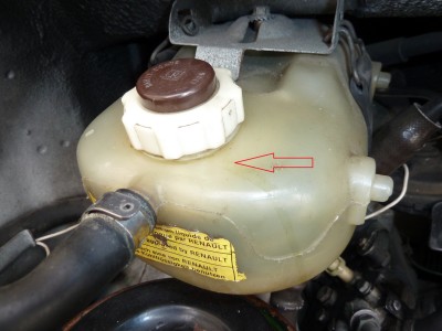

ce soir j'ai une question qui me taraude depuis des mois, pour être précis, depuis que j'ai acheter mon espace au mois de juin!
je perd régulièrement du LDR heureusement en très faible quantité mais j'en perd quand même, après avoir vérifier toutes les durites ainsi que mon radiateur de chauffage, ben j'ai fini par trouvé, il y a de ça 15 jours, d’où cela provenait! fuite au niveau du bouchon du vase d’expansion!!!
j'ai changer (2 fois) le bouchon, j'en avait en rab, le marron, mais ça continu a fuir comme s'il y avait trop de pression dans le vase et que la soupape s ouvrai, j'ai chercher voir si j’avais pas un début de joint de culasse, mais rien depuis juin et c'est toujours pareil! avez vous déjà connu ce problème?
quelques photos prises aujourd'hui! d'habitude il y a des traces blanches, mais j'avais essuyer avant les photos!

- p23
- Messages : 2827
Culasse poreuse !
Je pense a ça car lorsque j'ai fait l'acquisition de mon 2000.1 j'ai eu ce probléme.Il avait alors 300000 kms,et lorsque j'ai enlevé le carter d'huile pour changer le joint,en enlevant le bouchon du vase d'expension,je me suis aperçu que le ldr fuyait dans les futs des cylindres.
Je pense que si je n'avais pas fait mon joint de carter,j'aurais chercher un moment.
Maintenant,je dis ça,mais ça reste une supposition,mais pour mon cas c'était bien ça !!

- Grizzly Sauvage
- Messages : 1923
Oui, c'est bien possible ce que tu me dit là!!! a moins que quand ils ont changer la culasse, (l’ancien proprio) il ne la pas faite rectifier, mais dans ce cas, je pense que j'aurai vu de la mayo....p23 a écrit :Culasse poreuse !Je pense a ça car lorsque j'ai fait l'acquisition de mon 2000.1 j'ai eu ce probléme.Il avait alors 300000 kms,et lorsque j'ai enlevé le carter d'huile pour changer le joint,en enlevant le bouchon du vase d'expension,je me suis aperçu que le ldr fuyait dans les futs des cylindres.
Je pense que si je n'avais pas fait mon joint de carter,j'aurais chercher un moment.![]()
en tout cas merci pour ta suggestion, même si je doit changer un jour la culasse, et ça vas me couté un bras, ben je ferais des économies pour le réparer! je l'aime trop mon espace pour le lâché

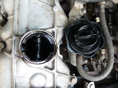

.... à voir ta dernière photo, une vraie friteuse ce pauvre J8SGrizzly Sauvage a écrit :quelques photos prises aujourd'hui! d'habitude il y a des traces blanches, mais j'avais essuyer avant les photos!
.... de quand, date/kilomètre, la dernière vidange
- Grizzly Sauvage
- Messages : 1923
A vrais dire, d'après les dires de l'ancien propriétaire, il avait fait 2000kms avant mon achat, et je suis pas loin des 2000 pour ma part, normalement je n'est donc pas atteint les 7500, mais pour la date, je ne sais pas??? donc je prévois de le faire rapidement, me reste a recherché combien de litres il me faut, et la qualité, vue que l’hiver approche, je pense déjà mettre de la 10/40 au lieu de la 15 ou 20/40, j'aime bien la "Castrol" mais elle est cher!TheStone a écrit : .... à voir ta dernière photo, une vraie friteuse ce pauvre J8S![]()
le filtre a huile est récent, je me tâte a le changer quand même
mardi je suis allé chercher un vase d’expansion a la case qui est en très bon état, je fini de le nettoyer pour faire le remplacement de mon radiateur de chauffage et par la même occasion, mettre du LDR tout neuf
puisque tu ne sais pas tres bien ou tu en es des vidanges,a ta place, j'en ferais 2 !
une premiere avec de l'huile bon marché pour nettoyer le moteur,et une seconde dans la foulée pour etre sur ! avec remplacement du filtre la premiere fois !
ton moteur te le rendra ...!
Dan
Dan

sinon un truc vite fait, comme je ne sais pas ou posté cette annonce du LBC je la poste ici pour les intéresser: (phares avant espace 2 avec les "coque jaune")
http://www.leboncoin.fr/equipement_auto ... htm?ca=2_s
photos capturé de l'annonce, ps: ce ne sont pas les miens!

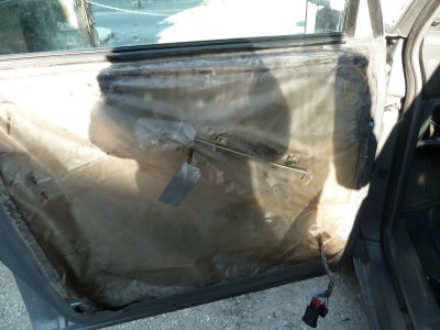

Hello,

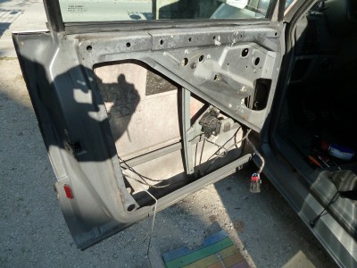

Bon petite new aujourd'hui, j'ai eu un peu de temps pour m'occuper de l'Espace
Dans un premier temps, j'ai vérifié si mes réglages de pompe d'injection n’était pas dérégler, et je me suis aperçu que le ralenti accélérer ne fonctionnai pas, et la je m’aperçois que la petite durite qui se branche dessus, bé en fin de compte, ne l'est pas! je cherche se petit tuyaux et bingo, il pendouillait vers le bas moteur, je la rebranche et tout rentre dans l'ordre
j'ai aussi changer mes bras d’essuie-glace avant et le capot moteur ne frotte plus dessus a l'ouverture et fermeture, autre problème régler!
j'en est profiter pour changer le joint guide de la vitre avant conducteur qui était abimé (celui qui fini dans les guides jusqu’à l’intérieur de la porte)
mais par contre, pas de bol j'ai cassé le déflecteur de vitre, pourtant j'y suis allez doucement, mais il avait du mal vieillir
puis j'ai remis le plastic (isolant) d’intérieur de porte correctement!
par contre j'ai pas trop compris pour j'ai un moteur de fermeture centraliser avec seulement 2 fils pour la porte conducteur? vue que normalement, la plupart des Renault ont un moteur avec 5 fils (ce qui prend en compte le contacteur de clef pour une fermeture centraliser avec la clef aussi)
et pour finir, j'ai collé le tissu (déco) (récupérer en casse auto) sur la planche de bord, ce qui vas parfaitement avec les sièges avant
La durite c'est une dépression... pas étonnant que cela ne tournait pas rond...
Le moteur en photo est celui d'une porte arrière ? si oui c'est normal...
Celui des portes avant sur un "95 est totalement différent, si c'est celui là ( ? )... c'est une bidouille !!!
- Grizzly Sauvage
- Messages : 1923
Salut pontiac, celui que j'ai mis en photo et bien celui de la porte conducteur (avant)pontiac a écrit :Salut,
si c'est une bidouille, elle est sacrément bien faite, j'ai regarder le faisceaux dans toute la porte, et aucun fils mis de côté
et comme tu le dit, ça ne correspond pas du tout, j'en est démonté des Renault et ces le premier que je vois avec un moteur normalement prévu pour lez portes arrières!!!
j'aurai du avoir un modèle comme celui qui suit sur la photo
