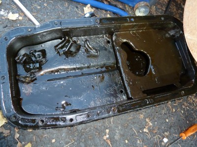

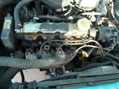

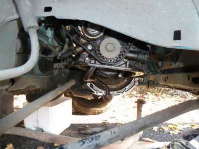

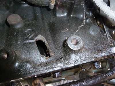

Bon je donne des news de la "corsa" ...
T'avais raison Dan, le haut moteur na rien du tout, mais par contre le bas moteur
il a pris cher!!! donc je me suis mis a la recherche d'un bas moteur ou moteur complet pour réparer la voiture de cette dame! (c'est elle qui prend en charge les pièces à acheter, donc j’essaie de lui trouvé le moins cher possible)
quelques photo qui parle beaucoup
sur cette photo, les reste de la bielle qui c'est désintégrer !
le carter d'huile enlever.
et le bas moteur transpercé!
donc il me reste comme je lé dit, a trouvé ce bas moteur, pas grand chose sur LBC, c'est une corsa B 1.2l essence, mais avec de la patience, je finirai par trouvé, enfin j'espère
Brun's.

Oufff !!
He bien, il a bien mangé, lui !!
Bon courage pour la suite !

C'est un embiellage refroidi par air ???Grizzly Sauvage a écrit :Salut,
T'avais raison Dan, le haut moteur na rien du tout, mais par contre le bas moteur![]()
il a pris cher!!! donc je me suis mis a la recherche d'un bas moteur ou moteur complet pour réparer la voiture de cette dame! (c'est elle qui prend en charge les pièces à acheter, donc j’essaie de lui trouvé le moins cher possible)![]()
quelques photo qui parle beaucoup![]()
et le bas moteur transpercé!![]()
donc il me reste comme je lé dit, a trouvé ce bas moteur, pas grand chose sur LBC, c'est une corsa B 1.2l essence, mais avec de la patience, je finirai par trouvé, enfin j'espère![]()
Brun's.
Beau trou effectivement

Oh oui, il a eu sa dose! il y a même une des brides qui tien le vilbro qui c'est soudé au bloc moteur, je pense a un sacrée manque d'huile (grosse surchauffe)EAime a écrit :

Bon voila la suite des recherche
j'ai fini par trouvé un moteur + boite avec le même numéro (type moteur) avec seulement 55000kms pour 150 roro, normalement, si le vendeur se met en accort avec la dame pour le réserver jusqu'au mois de janvier, elle aura une voiture de 136000 kms avec une mécanique relativement fraiche
seul hic ont devra allez chercher ce moteur en dessous de "Lourdes" (65) dans les Hautes Pyrénées!!! (environs 320kms et 4h50 de route X2)
Voila pour les news
la suite au prochain épisode
