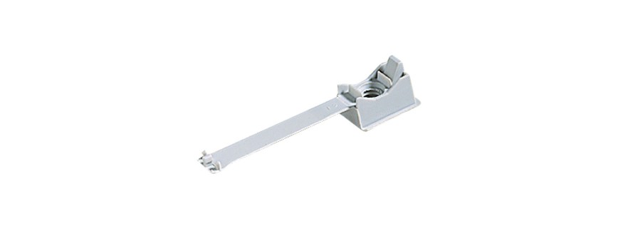

Par contre, pour recharger mon téléphone, je mettrais bien une prise USB dans la boite à gants, un peu comme tu as fait avec ton tomtom. J'aimerai bien voir les photos de ton sujets si tu les as encore
- Messages : 20467
Re: La mouflemobile (III 2.0 16V)
Je ne les ai malheureusement plus...moufle.vivant a écrit :Pour le kit je vais regarder du côté de la boite à fusibles moteur comme tu suggère.
Juste percer un petit trou au fond de la boite à gants pour passer l'alim (tu as une masse juste derrière), et te brancher sur la boite à fusible sur un fusible en "+" permanent.
Tu maintiens la prise USB par un serre-câble
- Fichiers joints
- fixations-gaines-et-tubes-electriques.jpg (6.92 Kio) Vu 6086 fois
