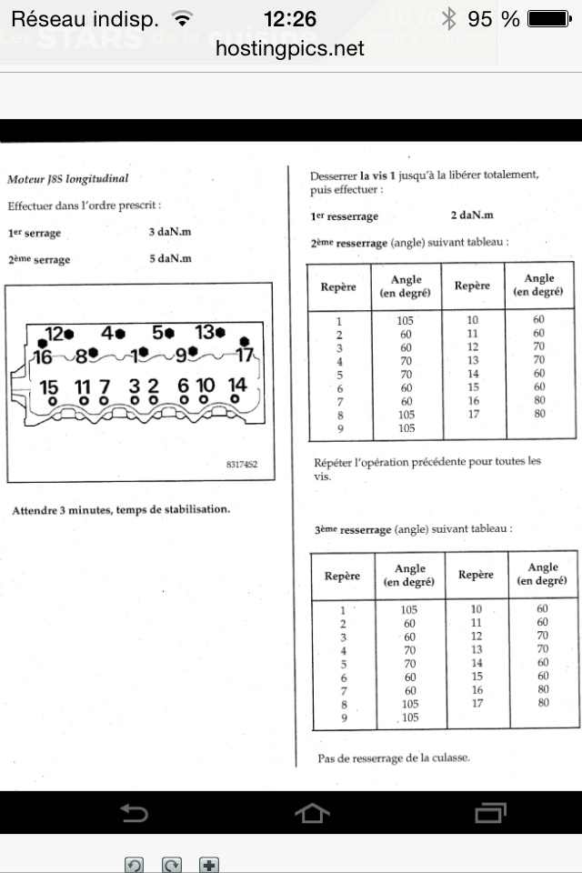

Balthazar a écrit : Est-ce le bon protocole?
.... pourquoi remettre en doute le manuel d'atelier :roll: :?:
:idea: .... à ta place et avant de tout refaire :roll: , je commencerai à appliquer la méthode par5 :wink:

Voilà le document du manuel xde reparation que j'ai. Est-ce que cela est correct pour la méthode par5 ?

Cà ok c'est le BON serrage, revu & corrigé ( valable pour TOUS les J8S de TOUTES années ) :!:

Vous m'avez convaincu de tenter le resserage.
Je vais acheter une clef angulaire et m'y atteler.
Il y à une chose que je ne comprend pas par contre dans le document
Dans la phase 2,après les 3 minutes, après la stabilisation. C'est marqué :desserrer la vis 1 jusqu'à la libérer totalemant, puis effectuer 1er resserage a 2 dan.m, etc.
Que la vis 1?
Autrement, je ne sais pas si c'est possible (autoriser) de partager mon document "manuel de réparation" ici. Si c'est possible, je le fais avec plaisir.

Oui c'est la bonne méthode de serrage .
Sur mon document , au lieu de 105° c'est indiqué 120° mais le reste , angles et processus sont identiques.
Comme le joint a été serré , je proposais de revenir à la phase 3, c'est à dire en commençant par la vis 1, la désserrer et la ressèrrer à 2mkg.
Faire de même pour toutes les autres , une par une.
Le but est d'être sûr que la culasse est bien serrée uniformémént à 2mkg avant de commencer le serrage angulaire.
Evidemment c'est un peu bricolage, mais c'est une dernière chance qui ne coûte rien à essayer.

D'après ton message plus haut, le désserage doit être angulaire également, ou ça n'a pas d'importance ?
Re: Gros ennuis...
Posté : 23 févr. 2017, 14:17
par par5
Ca n'a pas d'importance
