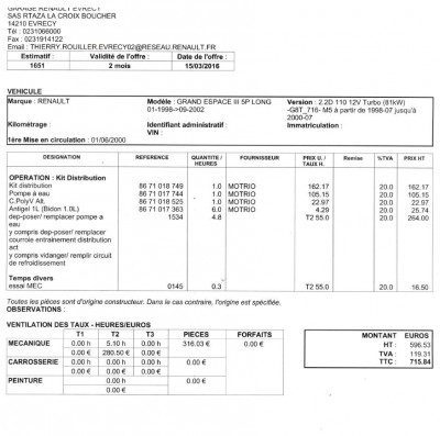

Bon jour à tous !SAHRO a écrit :Salut
On peut avoir le détail du devis?
FORFAIT PACK COURROIE % R Net H.T.
DISTRIB+PACK COURROIE AXS référence BPAV : H.T. = 711.67 9.37 644.98
kit distribution : inclus
Kit courroie AXS : inclus
Essais véhicule : inclus
Remplacement courroie de distribution : 3.800 : inclus
Forfait POMPE A EAU BPBJ : H.T. = 241.67 10.34 216.68
Pompe eau équipée : inclus
Antigel Type D : 9 L : inclus
Total 861.66
TVA 20% 172.33
Total facture 1033.99 €

Bonjour Philou 33
Ca a l'air bon
Je pense que le kit courroie AXS comprend les galets.
Juste leur demander de vérifier la poulie d'Arbre A Came.
Ca a l'air bon

A quoi correspond la courroie AXS ?
Je demande ça car je trouve le devis bien cher par rapport a celui de Renault pour le mien, évidement moi je n'avait pas le changement de la courroie AXS.
Au final je l'ai fait faire dans le garage Peugeot (pour 70 euros de moins
) qui l'entretien depuis qu'il est neuf et même acheter neuf par sont intermédiaire car la concession Renault du coin ne voulait pas nous faire de remise

La courroie AXS : c' est celle des accessoires, alternateur, pompe à vide , clim.François14 a écrit :Bonjour,
Au final je l'ai fait faire dans le garage Peugeot (pour 70 euros de moins) qui l'entretien depuis qu'il est neuf et même acheter neuf par sont intermédiaire car la concession Renault du coin ne voulait pas nous faire de remise
Demain matin je vais aller faire faire un autre devis chez l' autre garage Renault où j' avais acheté la Twingo Initiale à Liliane
Je vois que c' est des pièces MOTRIO sur ton devis , c' est une sous marque Renault

Bonjour à tous!
finalement je lui ai fait ramener son devis à 917 € en alignement avec l' autre devis du garage Renault où nous avions acheté La Twingo
116€ de gagné.
On verra sur place pour le support moteur et la poulie d' AAC
116€ de gagné.

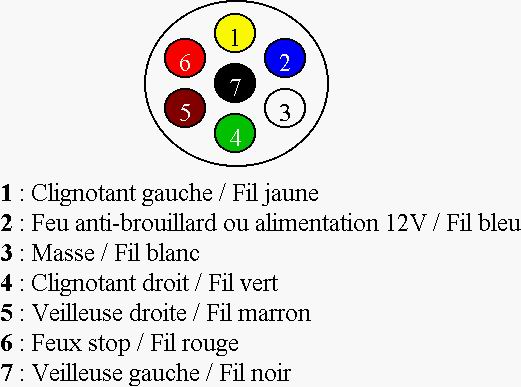

J' ai reçu mon attelage et je voudrais savoir pour le branchement de ma remorque ( caravane )
Sur la RTA il est écrit : F 53 ( 60A) + remorque
Le signe + ne m' indique pas pour les branchements divers : clignos, veilleuses, stop
Est ce que ce + ne serait pas pour l' éclairage intérieur et divers, frigo etc.. , d' une caravane ???
Sur le faisceau livré je vois, vu la longueur des fils, qu' ils ne peuvent pas aller dans le compartiment moteur, mais plutôt en repiquage sur l' AR .
j' aurais aimé avoir une explication claire et nette sur le branchement
J' ai bien revu la page 1, mais comprends rien
Merci pour la réponse ,

Si ça peut t'aider :Philou 33 a écrit :Bonjour à tous![]()

Merci! mais cela ne m' aide pas du tout, car ne répond pas à ma question claire et nette.
A savoir:
Pour ce qui est du branchements sur la prise, cela je le sais, ayant une caravane et une remorque
A savoir:

Ce que j' aimerais savoir c' est l' autre coté du branchement des fils, où cela se branche, c' est à dire les deux faisceaux
Le coté prise était pré-branché
Sinon ! je peux appeler faudra juste me dire en M.P. le N° et le moment pour ne pas déranger, dès fois de vive voix cela va mieux
Cela m' embêterait de m' adresser chez Renault
Merci pour votre patience et pour me faire pardonner, une pin up que je mets tout les matins sur les tafettes

En clair, tu veux avoir du jus en 12 permanent ?
Re: Mon nouvel Espace III
Non en fait, on a résolu cela de vive voix au téléphoneEAime a écrit :En clair, tu veux avoir du jus en 12 permanent ?

Au sujet du branchement électrique de l' attelle voici ce que me "dit" un membre des tafettes et m' indique un lien
Ben! la tu es mal Philou il te faut le faisceau specifique (copier coller d'un forum)
Sur un faisceau normal, tu prends le courant aux fils qui alimentent les ampoules sur les blocs de feux AR.
Sur un faisceau multiplexé, la gestion electronique du vehicule contrôle le fonctionnement des feux de remorque (voir la présence d'une remorque pour désactiver le cruise control par exemple). Donc il est impératif de brancher le faisceau de remorque à l'endroit prévu par le constructeur et surtout pas aux feux AR. Il en résulterait un dysfonctionnement de l'ordinateur de bord.
ou alors cette solution mais suis pas specialiste
http://www.france-attelage.com/faisceau ... oC5G7w_wcB
Vous pouvez activer le lien, ensuite indiquer votre véhicule, j' ai mis Espace III
http://www.france-attelage.com/renault/ ... mbre-2002/
J' ai pris tout en bas de la page juste le faisceau et vous verrez que le branchement se fait par des double fiche sur les feux AR
Ce que je ne comprends pas c' est que dans leur faisceau de base( sans spécification de marque/modèle ils installent un module électronique, et dans le choix de la marque/véhicule ils n' en mettent pas ????
Philou

Bon,
Je vais sûrement me répéter...
Si je relis ce qui a été envoyé ci-dessus...., c'est.............. :
Prise de tête pour RIEN du tout !
Tu te branches à l'ancienne, mais en faisant un montage propre, et tu es tranquille !
Je l'ai déjà expliqué, sur mon 1er "3", de 2001, donc multiplexé (j'en ignorais jusque là les spécificités), j'ai monté et branché mon attelage comme je l'ai toujours fait, c-à-d par repiquage sur les feux AR.
Une bonne masse reprise sur le chassis, bien à l'abri des projections, et hop..... Ca a tenu 10 ans, voire plus, puisque mon second "3", monté de la même manière, poursuit son existence au sein du club.
