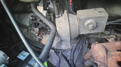

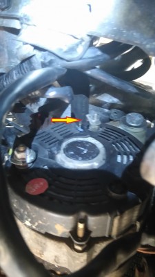

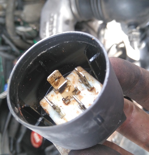

Et il y a toujours le mystère de mon alternateur...
Et sa fameuse fiche orpheline :
Il va quoi là dessus normalement ?
L'excitateur ? Le compte-tours ? Rien d'important ?
Et je rappelle, que je ne trouve rien à lui brancher dessus
D'ailleurs la fiche à l'air d'être légèrement oxydée, signe qu'elle n'est plus branchée depuis un bon moment.

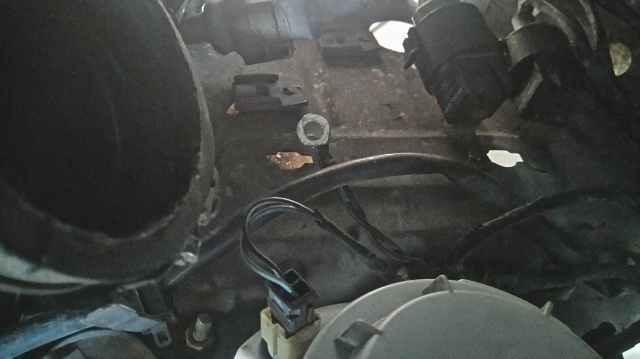

Au dessus de ton retro intérieur c'est le récepteur de condamnation des portes , pas d'origine je pense d'une R21 mais ça marche aussi .
Pour l'alternateur c'est possible qu'il n'y ai rien sur cette cosse . L'excitation se fait par la fiche carré sur le régulateur et les grosses cosses pour charger la batt .

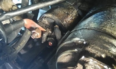

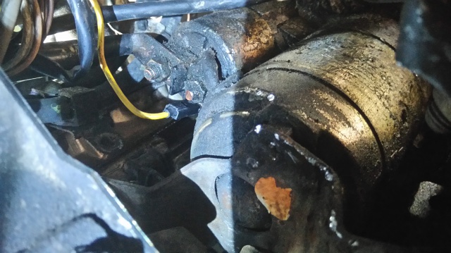

Sur le démarreur , je ne me souviens que de 2 branchements . 1 => grosse cosse avec câble de bonne section qui amène la puissance + , 2 => petite cosse plate qui alimente le solénoide .
Perso je suivrais le gros câble démarreur ( peut être que tu as déjà fait ) pour savoir si il arrive bien à la batt . Ou plus rapidement y a t il du + à cette cosse et si oui combien .

Quand tu essaies le démarreur à vide, il ne tire jamais autant qu'en prise sur le moteur. Donc, le peu de contact suffit pour le faire tourner correctement à vide, mais une fois remonté, tout indique qu'il te manque de la tension au démarreur.
Vérifies les liaisons +batterie->démarreur, quitte à rajouter un fil en direct sur la grosse cosse du démarreur, même de faible section (s'il fume, ça confirmera la mauvaise liaison d'origine).
Si tu as des câbles de démarrage : une pince rouge sur le +batterie et l'autre sur la cosse du démarreur (la grosse).
Une pince noire DIRECTEMENT sur le -batterie et l'autre pince sur la carcasse du démarreur, il ne te reste plus qu'un petit fil à mettre sur le solénoïde et Si ça ne tourne pas et que tu es SUR de ta batterie, redémontage du démarreur
La cosse sur l'alternateur doit servir à envoyer le signal au compte/tour sur les diesels, donc il n'est pas d'origine.

Tu as trois choses à vérifier:
Le démarreur a-t-il une bonne masse ?
Le démarreur a-t-il un bon plus ?
Le démarreur reçoit-t-il un plus venant du neiman pour coller le solénoïde ?
Il n'y a rien de plus pour faire tourner ce démarreur.
Harry. A+

il me semble bien que la cosse sans rien est normale sur l' alternateur. Je vérifierait pour confirmer.
tu as dit que tu as envoyé du + directement sur la cosse du lanceur (qu' harry appelle solénoïde) du démarreur (où se branche le fil jaune) et qu' il ne s' est rien passé, alors pour moi, la cause est simple:
La bobine de ton lanceur est HS! car, au minimum, si le démarreur ne tourne pas, le lanceur devrait devrait claquer: C' est l' électroaimant qui actionne la fourchette qui engage le pignon du démarreur sur la couronne du volant moteur. Quand on cesse de l' alimenter, le ressort ramène le pignon en arrière.
Si le lanceur claque, mais que le démarreur ne tourne pas, ce sont les contacts qui amènent le courant au moteur du démarreur qui sont fichus.
Dans les 2 cas, le lanceur est mort.
Dans un premier temps, cours à la casse pour acheter une démarreur d' occase pour te dépanner, puis cherche un lanceur neuf pour réparer celui-ci.

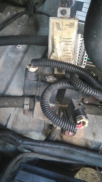

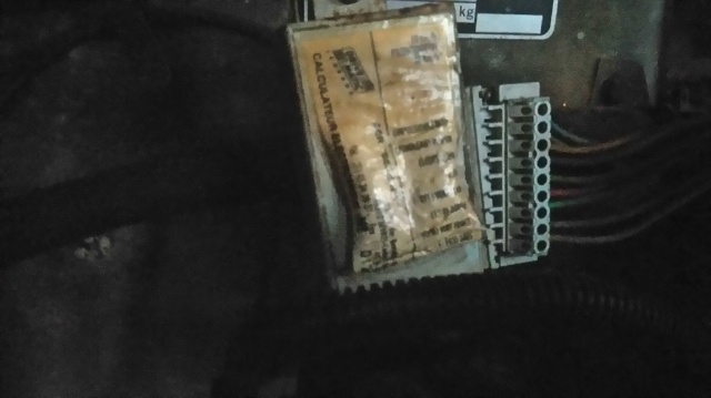

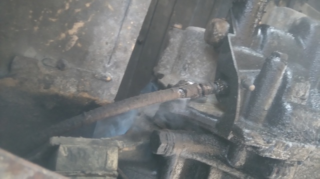

Le câble relié à la boite qui fume, ce n' est pas bon signe: Il y a un court circuit quelque part. C' est un truc à mettre le feu à ton engin, et le polyester, ça brûle bien! -:( Le mieux serait de le débrancher et de l' isoler, car ça doit faire partie du système d' embrayage semi auto.
Il serait bon de changer aussi les relais de l' injection et de pompe à essence: leurs contacts intérieurs sont certainement aussi oxydés que leurs bornes. Ceci, ajouté au court-jus, expliquerait qu' ils grésillent et que la pompe ne tourne pas. On n' en trouve dans n' importe quel centre auto pour une dizaine d' €. Ton 2000-1 te remerciera en tournant mieux et en consommant moins!

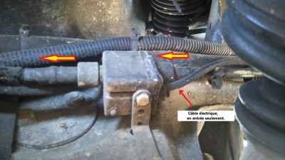

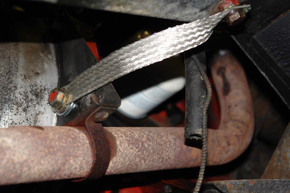

Peut-être que je vois mal, mais le câble cramé ressemble au câble (mécanique) du compteur à la sortie de la boite, si c'est le cas, il a servi de masse. J’espère me tromper.
Es-tu sur de ta liaison -batterie->moteur. Le câble part directement de la cosse -batterie et se fixe sur le support moteur, puis une tresse de masse est reliée du support moteur au châssis.
Comme a dit cactus69, le lanceur doit se coller si tu appliques un plus directement depuis la batterie. Sinon, soit la bobine est grillée, soit tu n'as pas de moins. Mais le solénoïde ne peut pas être grillé, puisque tu viens de le tester.
Tu peux mesurer la résistance de la bobine entre la petite cosse et la masse du lanceur (solénoïde).
As-tu au moins un appareil de mesure ?
Quand tu testes avec le fil sur la petite cosse du démarreur, est-ce que tu débranches le fil qui vient du neiman ?
J'ai précisé sous l'image qu'il s'agissait d'une photo prise sur Google
Pour l'alternateur, c'est bien ce qu'il me semble aussi, et confirmé par ailleurs par les autres.

Alors, j'ai fait ce test harry, à l'aide des câbles.harry a écrit :Bonjour.
Je n'ai pas relu le sujet depuis le début, mais l'antidémarrage(s'il y en a un) n’empêche pas le démarreur de tourner en mettant le fil directement du +. Démarreur HS ou pas de plus Général alimentant le démarreur.Sev06 a écrit :Ce qui est visiblement le cas, puisque quand j'ai fait mon test, fils + sur la batterie directement relié au démarreur, à part faire claquer le relais, il ne se passait strictement rien...
EDIT : Je viens de relire les 3 pages, je confirme mon diagnostique de départ, Pas de "gros +" arrivant au démarreur ou solénoïde qui ne colle pas assez. le solénoïde est le boitier rond collé au démarreur qui quand tu le commandes grâce au plus venant du neiman se colle et fait passer le courant du "gros +" au démarreur.
Harry. A+
Résultat, rien n'est s'est produit, que dalle, nada, quetchi !
Mon raccordement était-il bon ? La carcasse est difficile a attrapée une fois le démarreur en place bien sûr, je n'ai pu prendre qu'une des vis de fixation qui dépassait un peu.
J'ai ensuite essayé de ne raccorder que le +, comptant sur la liaison des masses et me permettant du coup de vérifier si elles étaient bonnes...
Rien non plus, wallou !
J'ai quand même tenté un démarrage à la clé ensuite, et là...!!! Stupeur, le démarreur tourne !
C'est à n'y rien comprendre !
J'avais enlevé les câbles, le démarreur s'est mis à tourner comme si rien n'avait jamais été !
Bon le moteur n'est pas parti, la batterie étant devenu faible avec tout ce que j'ai tiré dessus depuis une semaine lol
Sachant qu'en plus, les faux contacts éventuels la vide 3 x plus vite, elle était mal en point.

Ici au repos :
Et quand je mets le + au contact, on voit bien que le pignon coulisse correctement !
Et le solénoïde le fait bien tourner !

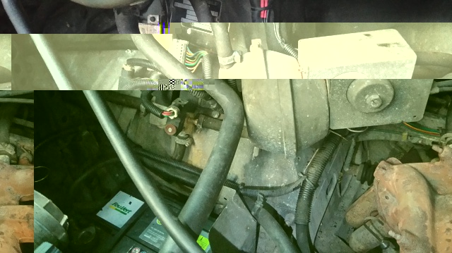

... ce fameux câble qui fume toujours !
Pour rappel, le câble passe par ce boitier :
Modifié en dernier par Sev06 le 10 juin 2017, 15:25, modifié 2 fois.
- Sev06
- Messages : 251
- Enregistré le : 14 mai 2017, 08:08
Re: Problème démarrage.
C'est effectivement ce que je me dis, du jus vient au contact de ce câble (compteur ?), que ce soit du + ou de la masse...harry a écrit :Bonsoir;

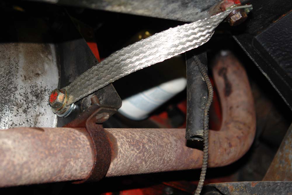

Comme a dit cactus69, le lanceur doit se coller si tu appliques un plus directement depuis la batterie. Sinon, soit la bobine est grillée, soit tu n'as pas de moins. Mais le solénoïde ne peut pas être grillé, puisque tu viens de le tester.![]()

Le câble de masse de batterie, vient bien sur le support moteur :
Par contre, je n'ai pas trouver la tresse... Où est-elle exactement ?
(mise à part celle que j'ai changé bien entendu, sous le phare droit)

- Messages : 20179

- Messages : 2322
Bonsoir.
Bon, allez, comme d'habitude, je vais les mettre en ligne, ça me fera une excuse pour palabrer et peut-être faire avancer le schmilblick, qui sait ?
Normalement entre moteur et châssis.

Bon ben ça démarre toujours pas et ça fume encore...
Pour la batterie, comment être sûr qu'elle est encore bonne ?
Chargée et testée au voltmètre, ça me donne 100% de charge, donc ok pour le voltage, mais moyen de tester l'ampérage ?
Il semble que ce soit bien le câble compteur.
Le fameux boitier, est-ce d'origine, ou un rajout dû à l'installation du dispositif ?
Je l'ai déposé, mais impossible à démonter/ouvrir, c'est fermé par 4 espèces de petit rivets...
Peut-être qu'à l’intérieur se trouve la mauvaise masse.
Chose curieuse, quand je déconnecte le câble, le démarreur de tourne plus...
Je repose aussi la question, elle se trouve l'autre masse de boite justement ?
- cactus69

je confirme pour la cosse libre sur l' alternateur: c' est normal.
la tresse va entre le bloc moteur et le longeron, au niveau du support moteur, côté batterie. Voir ici: https://www.passion-espace-club.com/view ... 87#p386074 . Si elle manque, tu dois avoir les problèmes que j' ai eu: VE lentes, moteur de turbine d' aération qui peine à tourner et fait du bruit par moment et aiguille de jauge qui monte légèrement quand on met les phares. Cependant, ça ne devrait pas poser de problème pour le démarrage, car ton - batterie est apparemment bien reliè au bloc moteur. E
Le câble compteur n' a normalement pas de câble électrique relié dessus; ça doit servir pour la commande d' embrayage semi-auto, probablement pour mesurer la vitesse des roues. S' il fume, c' est soit qu' il est en court-circuit avec le câble électrique, soit qu' il sert de masse, mais je ne voit pas comment, puisqu' il n' est pas reliè directement à la masse??? (à un bout: le compteur et à l' autre, le pignon de tachymètre en plastique???). Pourtant, si ça ne démarre plus si tu le débranche, ce qui tendrait à confirmer la cette dernière hypothèse.

C'est un TD le sien, est-ce qu'un essence J7R a la tresse au même endroit ?
En effet, il ne me semble pas en avoir vu ici...
Oui je pense que le boitier effectivement contient un capteur servant à l'embrayage piloté.
