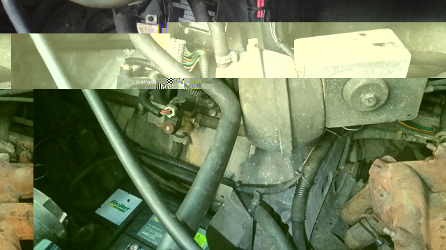

Et il y a toujours le mystère de mon alternateur...
Et sa fameuse fiche orpheline :
Il va quoi là dessus normalement ?
L'excitateur ? Le compte-tours ? Rien d'important ?
Et je rappelle, que je ne trouve rien à lui brancher dessus :shock:
D'ailleurs la fiche à l'air d'être légèrement oxydée, signe qu'elle n'est plus branchée depuis un bon moment.

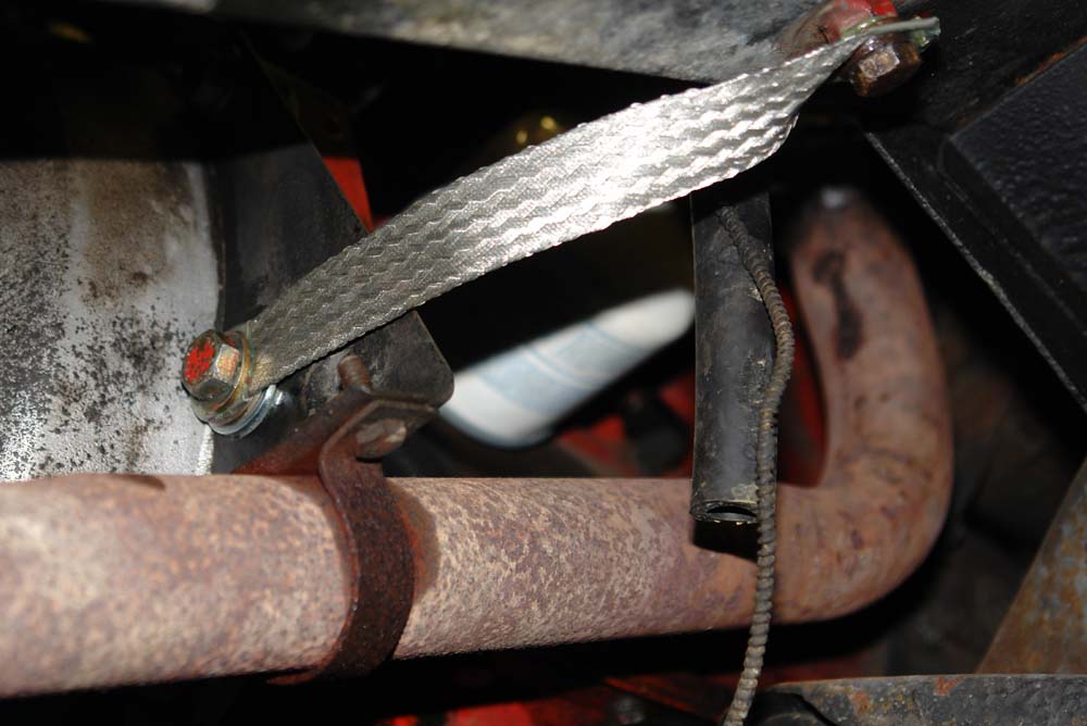

La masse du démarreur se fait bien avec la carcasse au contact de la boite, elle même (ou le moteur) relié(e) au châssis, on est d'accord ?
A ce moment là, comment la vérifier ?

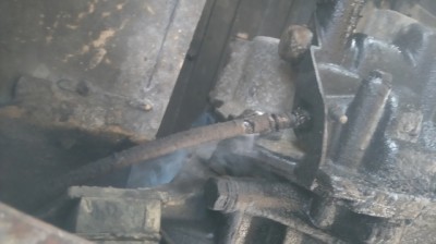

... ce fameux câble qui fume toujours !
Pour rappel, le câble passe par ce boitier :

C'est effectivement ce que je me dis, du jus vient au contact de ce câble (compteur ?), que ce soit du + ou de la masse...
Mais à quel endroit ?
Je n'ai pas encore tout remonté le parcours, mais c'est la prochaine mission !
Un détail important. Lorsque je mets seulement le contact, tout va bien, c'est quand je tente de lancer le démarreur que le câble se met à fumer !
Le câble de masse de batterie, vient bien sur le support moteur :
Par contre, je n'ai pas trouver la tresse... Où est-elle exactement ?
(mise à part celle que j'ai changé bien entendu, sous le phare droit)

Bon, allez, comme d'habitude, je vais les mettre en ligne, ça me fera une excuse pour palabrer et peut-être faire avancer le schmilblick, qui sait ?
Tresse de masse.
Tresse de masse.
Normalement entre moteur et châssis.
La cosse reliée au compte-tour sur les diesels.
Il est évident qu'on récupère électriquement l'information mécanique du câble de compteur.
C'est la liaison entre la boite et le compteur ?

Bon ben ça démarre toujours pas et ça fume encore...
Pour la batterie, comment être sûr qu'elle est encore bonne ?
Chargée et testée au voltmètre, ça me donne 100% de charge, donc ok pour le voltage, mais moyen de tester l'ampérage ?
Il semble que ce soit bien le câble compteur.
Le fameux boitier, est-ce d'origine, ou un rajout dû à l'installation du dispositif ?
Je l'ai déposé, mais impossible à démonter/ouvrir, c'est fermé par 4 espèces de petit rivets...
Peut-être qu'à l’intérieur se trouve la mauvaise masse.
Chose curieuse, quand je déconnecte le câble, le démarreur de tourne plus... :roll:
