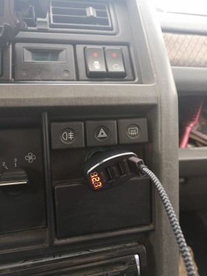

j'ai reçu mon testeur de charge / chargeur USB sur allume cigare.
La tension est assez variable entre 12.7 et 13.8 ... le chargeur est compatible avec la recharge rapide Hua--- Super Charge.
Il parait de bonne facture, à voir à l'usage.
L'inconvénient c'est que je ne peux pas le mettre verticalement car il tape sur le bouton des feux de détresse
