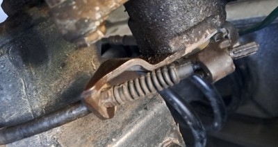

J'ai profité de l'intervention pour changer le soufflet du frein à main au niveau de l'étrier. DC12144 Soufflet de protection pour gaine de câbles de frein à main . Comme ceux du mod-op cité, les miens étaient HS. L'hiver, si de l'eau va dedans et qu'il gèle, le câble se bloque et il reste à attendre le dégel avant de repartir. :twisted:
soufflet de frein à main en place

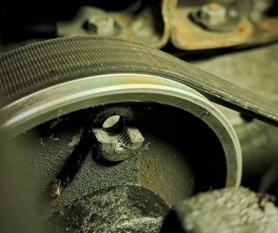

1 trou fileté du tripode de la pompe d'assistance HS => bruit de diesel :
Ce 28/08/25 au retour à la maison, un bruit de diesel sous le capot. Depuis le temps que je lis que le bruit de diesel sur ce moteur est le signe du déphaseur HS, ça y est, c'est pour moi et pourtant mon déphaseur n'a que 52000 km. Je le commande le soir même.
Le 29 au matin, je redémarre quand même le moteur et là, rapidement, le bruit disparaît. Dur, comment trouver ? Une panne ne se refait pas toute seule. Je regarde dans le moteur du côté de la courroie et rapidement, je trouve une vis qui tient la poulie de la poulie de direction assistée démontée et qui tient dans la graisse de la jante de la poulie. Je la revisse et je resserre les 2 autres. Sauf que la première vis termine dans le vide, elle ne se bloque pas. Sûr quand on voit le problème.
il en manque un bout
Je remets une vis et un écrou et je serre, mais le boulon se met de travers, il finira par casser un de ces jours et au desserrage, la tige est déjà tordue.

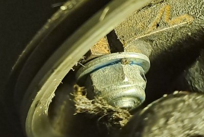

Aussi, je remets un demi écrou pour remplacer le morceau manquant :
le demi écrou en place, peut-être mettre un plus gros ?

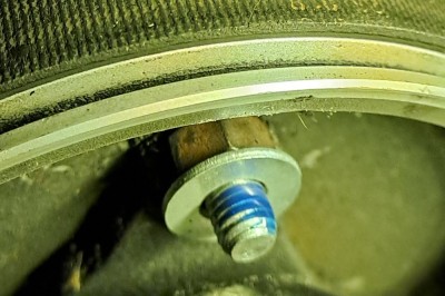

Puis une rondelle, du bleu:
un bleu pour bloquer l'écrou

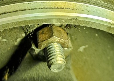

et un écrou nylstop:
un peu de biais
un peu de biais
L'ensemble est légèrement de biais, mais le morceau d'écrou ne bouge pas, même en forçant avec un tournevis. Bien ou mal ?
