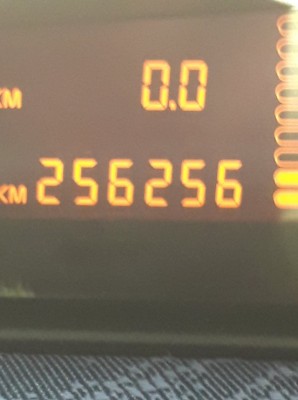

Salut à tous ! la voiture a passé les 256 256 km :mrgreen:
Demain changement du filtre à essence ( enfin :mrgreen: ), des plaquettes de freins arrière et si j'ai le temps purge du liquide de freins ( sinon ce sera fait prochainement ).

Florian a écrit :Salut à tous ! la voiture a passé les 256 256 km :mrgreen:
Aller encore 47.000 km et tu rattrape mon dTi :lol:

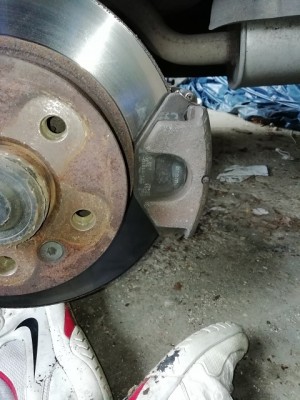

Bon bah au final pas de changement de plaquettes de frein arrières. Il y a deux montages différents, et évidemment le montage que j'ai c'est uniquement sur commande. Bref j'ai mes nouvelles plaquettes vendredi et montage samedi. Je n'ai pas non plus réussi à démonter le filtre à essence, je n'arrive pas à déclipser les durits. Je sens que c'est le garage qui va s'en charger, je préfère ça que de faire des conneries.
Au final j'ai juste fait le niveau d'huile :lol: et pesté une fois la voiture levée et la roue démontée. D'ailleurs j'ai une bizarrerie sur l'étrier de frein, je poste ça dans la section mécanique.

Comment ça, 2 montages différents ? Sur les disques ?
Surprenant, quoique, venant de Renault..... :? :?
En tous cas, changements très aisés, juste penser à rentrer le piston de l'étrier AR.... en le VISSANT ! :wink:

Non, pour les plaquettes de freins ( et du coup les étriers, pour les disques je ne sais pas :wink: )
J'ai acheté celles ci :
Donc moi tout content je démonte.
Et la j'ai ca :
D'après le vendeur ce n'est pas très commun, c'est pour ça qu'ils ne l'ont pas en magasin et qu'ils doivent commander.
Pour le filtre à essence j'ai essayé, mais je n'ai pas réussi. J'hésite à réessayer en mettant la voiture sur la fosse, le problème c'est que la fosse est très petite, je dois demander à mon beau frère de mettre l'espace sur la fosse pendant que je suis déjà dedans ( la fosse doit faire 1.50 m de long, je ne peux pas laisser assez de place pour descendre dedans et après accéder au filtre à essence ). Et je me dis qu'en cas de problème ben je ne peux sortir rapidement de la fosse.
Merci pour l'astuce, j'ai déjà changé des plaquettes de frein arrière ;)

Jantes en 15', non ?? :idea:

EAime a écrit :Jantes en 15', non ?? :idea:
Oui c'est ça :wink:
Pourquoi ?

Différence des étriers AR ! :wink:

EAime a écrit :Différence des étriers AR ! :wink:
D'accord, pourtant les plaquettes que j'ai acheté par erreur font la même taille en hauteur que le disque. En tous cas c'est assez rare pour n'avoir que des grandes marques qui en proposent comme ferodo ou brembo, et c'est tant mieux, je ne voulais pas qu'il me commande de la marque premier prix pour les freins. Je vais avoir du ferodo la.
