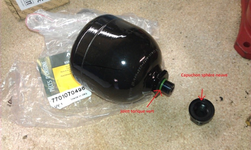

la reserve de pression se présente comment ?
comme une sphère citroen ?

C'est le même principe huile d'un coté et azote de l'autre. La sphère se change, clé de 27 (pas très épaisse) plate.
Quant à la purge je ne m'en rappelle plus mais je crois qu'en retouche sur véhicule neuf, on n'y touchait pas. c'était un problème changement de boîte et retour Cléon pour la boîte problématique. Oui, c'est Cléon qui assemblait le groupe sur la boîte et livrait l'ensemble en usine carrosserie.

je ne connais pas cette sphère, quelqu'un aurait une photo ?
car sur les citroen, j'ai un appareil pour controler la pression de gaz: cela évite de changer des sphères qui sont encore bonne, et cela permet d'identifier une sphère en fin de vie (pression très basse), voir percée.
je pense que si le pb majeure de cette boite c'est à cause de la sphère qui lache, alors il faut trouver un moyen de la controler avant la panne (surtout si elle prend 5mn à etre déposée).

grostoto a écrit : ↑28 avr. 2020, 17:00
http://forum-auto.caradisiac.com/marque ... t45442.htm
Avec la ref Renault au passage : 7701070496

par grostoto
donc avec un adaptateur spécifique (sur mesure) on peut mesurer la pression de la sphère avec les outils qui servent pour les citroen.
