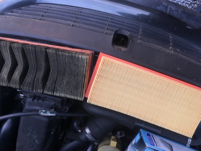

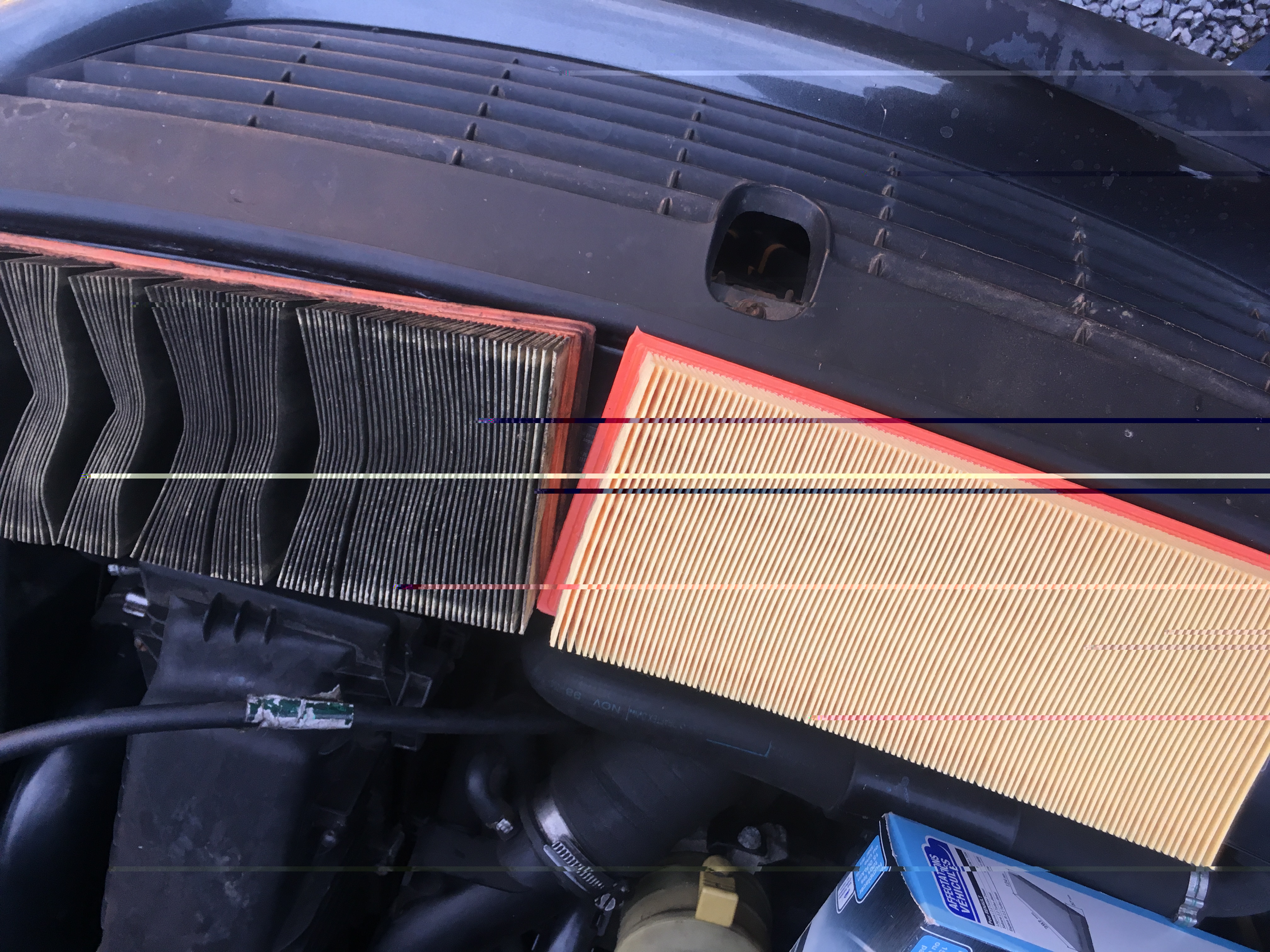

On a profité que Vincent ait eu a changer l'emetteur d'une Clio 2 dci pour comparer les modeles : c'est tres certainement compatible mais a condition de reculer le mastervac et d'avoir une durit plus longue pour le bocal puisque le raccord se retrouve SOUS l'emetteur !
Bien sûr , quelques surprises au demontage des divers elements pour faciliter l'acces , mais rien d'extra ordinaire ...

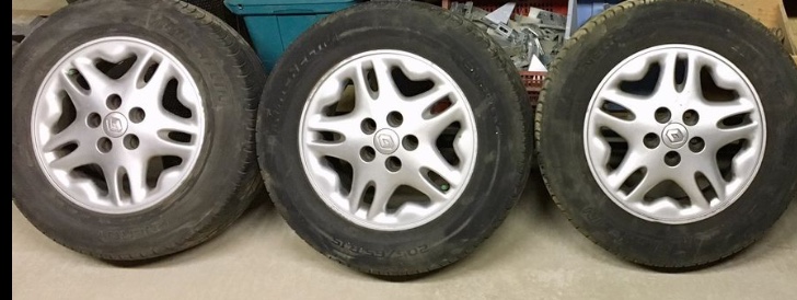

Cet aprem', j'ai fait du troc avec Sahro :
Ça (les 4!) : Contre 4 Estoril !
Gagnant /gagnant car les siennes ne vont pas sur son V6 24 (205/65/15) et les Estoril sont trop grosses pour mon Dt !( en 225/65/16)

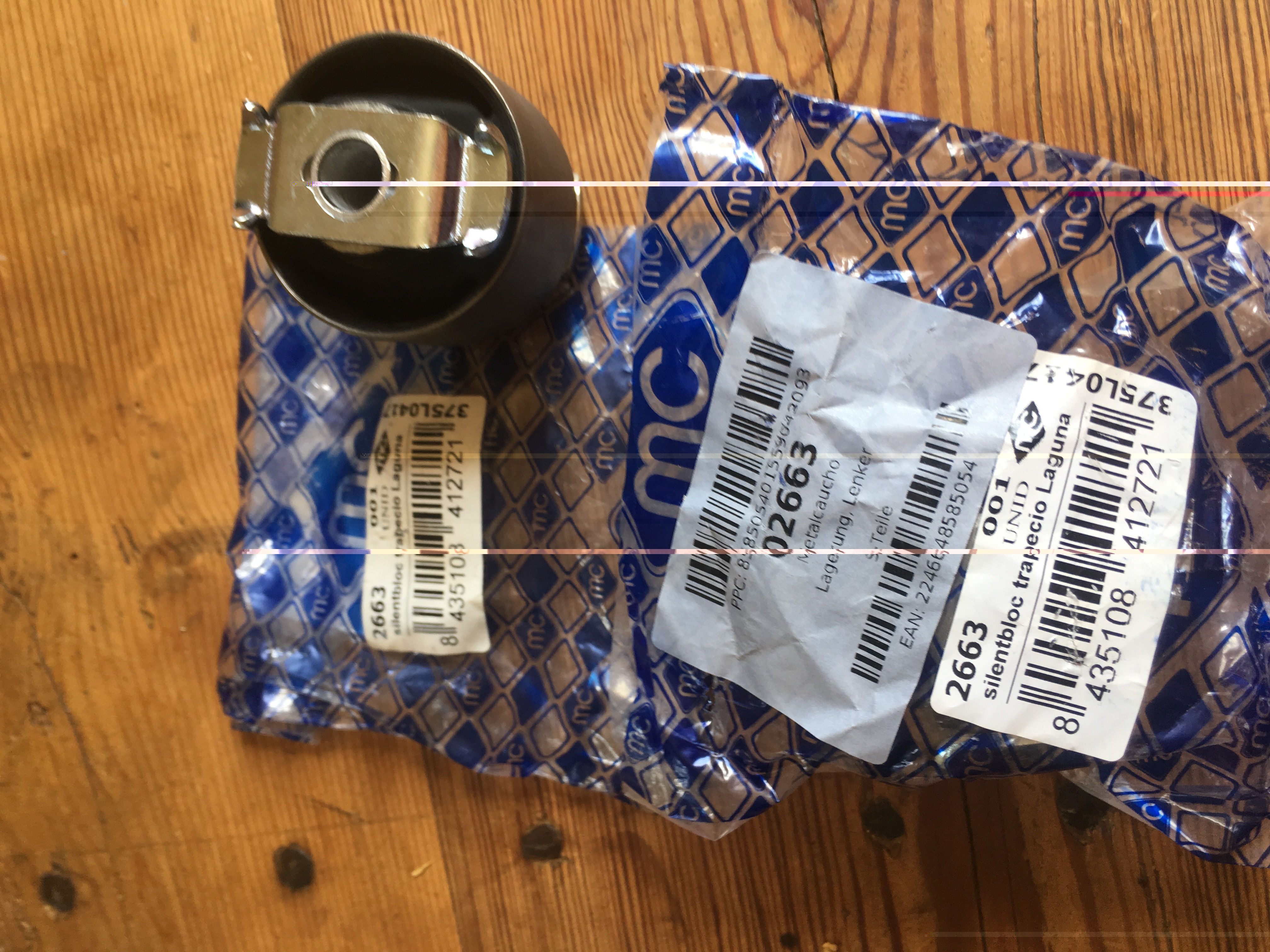

Reçu ce matin :
2 silent blocs renforcés ( metal caucho ) pour refaire mes triangles : J'ai deja les rotules (TRW)de rechange, il ne manque plus que les silent blocs avants pour attaquer la renovation de mon train avant !
Cette reno me reviendra a environ 80€ contre 3/400 € pour des triangles neufs dont on ne sait pas combien de temps ils dureront !
Reçu ce matin :

camion rouge-
J'ai également rénové mes triangles l'année dernière. C’était beaucoup moins cher que d’acheter des nouveaux, et comme je démontais tout pour remplacer l’embrayage et le volant moteur, c’était le bon moment pour le faire.
Comme je n’ai pas de presse, j’ai utilisé un morceau de tige filetée M12 et des écrous (type 10-9) et des entretoises tubulaires appropriées. J'ai trouvé que le filetage de la tige filetée et des écrous M12 normaux n'était pas assez solide pour permettre la force nécessaire pour retirer les silentblocs.
Les rotules ont été remplacées à l'aide d'un gros et lourd marteau et les triangles reposant sur une base solide en béton.
Tout bon amusement!
