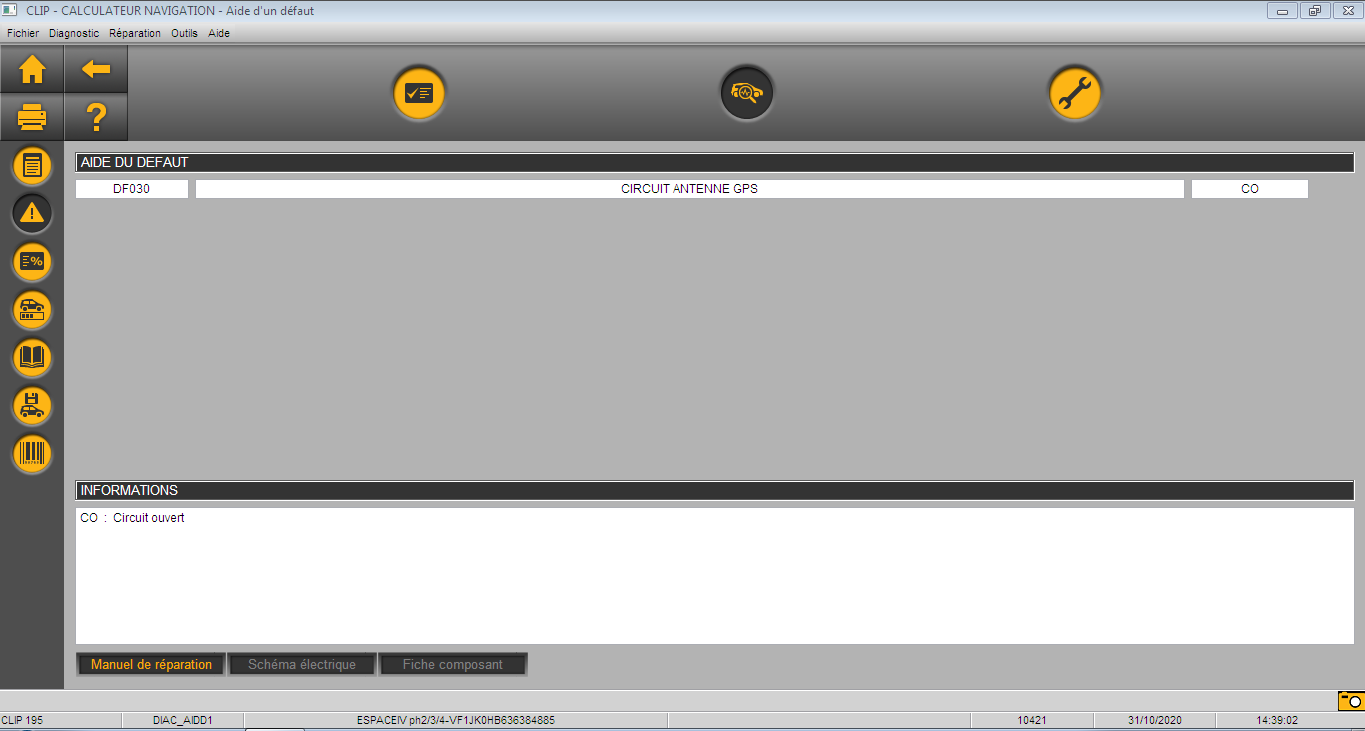

Alors l'espace fait des caprices :?
DF030 circuit antenne gps .CO
Pour ce défaut je pense que c'est l'antenne car nous sommes "localisé a plus de 45km de la maison" :twisted:

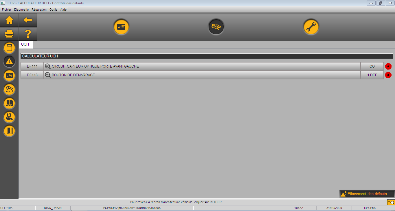

& bien sur DF118 Bouton de démarrage 1.DEF pourtant cela signifie que le voyant moteur en fonction est hs mais je pense au fameux ... lecteur de carte fin plutôt une des languettes :oops:
DF111 CIRCUIT CAPTEUR OPTIQUE PORTE AVANT GAUCHE DF118 BOUTON DE DEMARRAGE.PNG
Par contre je ne comprend pas sur l'écran du gps il est écrit pas de disque :?: alors qu'il est bien insérer on a beau le retirer puis le remettre rien a faire pourtant il n'est pas abîmé

Salut Tristan a mon avis ton lecteur de disque est hs
Re: [Tristan27] Espace IV 2.2DCI
Posté : 31 oct. 2020, 18:46
par Tristan27
Miharu59 a écrit : 31 oct. 2020, 17:25 Salut Tristan a mon avis ton lecteur de disque est hs
Je pense aussi pourtant il détecte bien le fait de le retirer mais rien a faire toujours pas de disque :|
