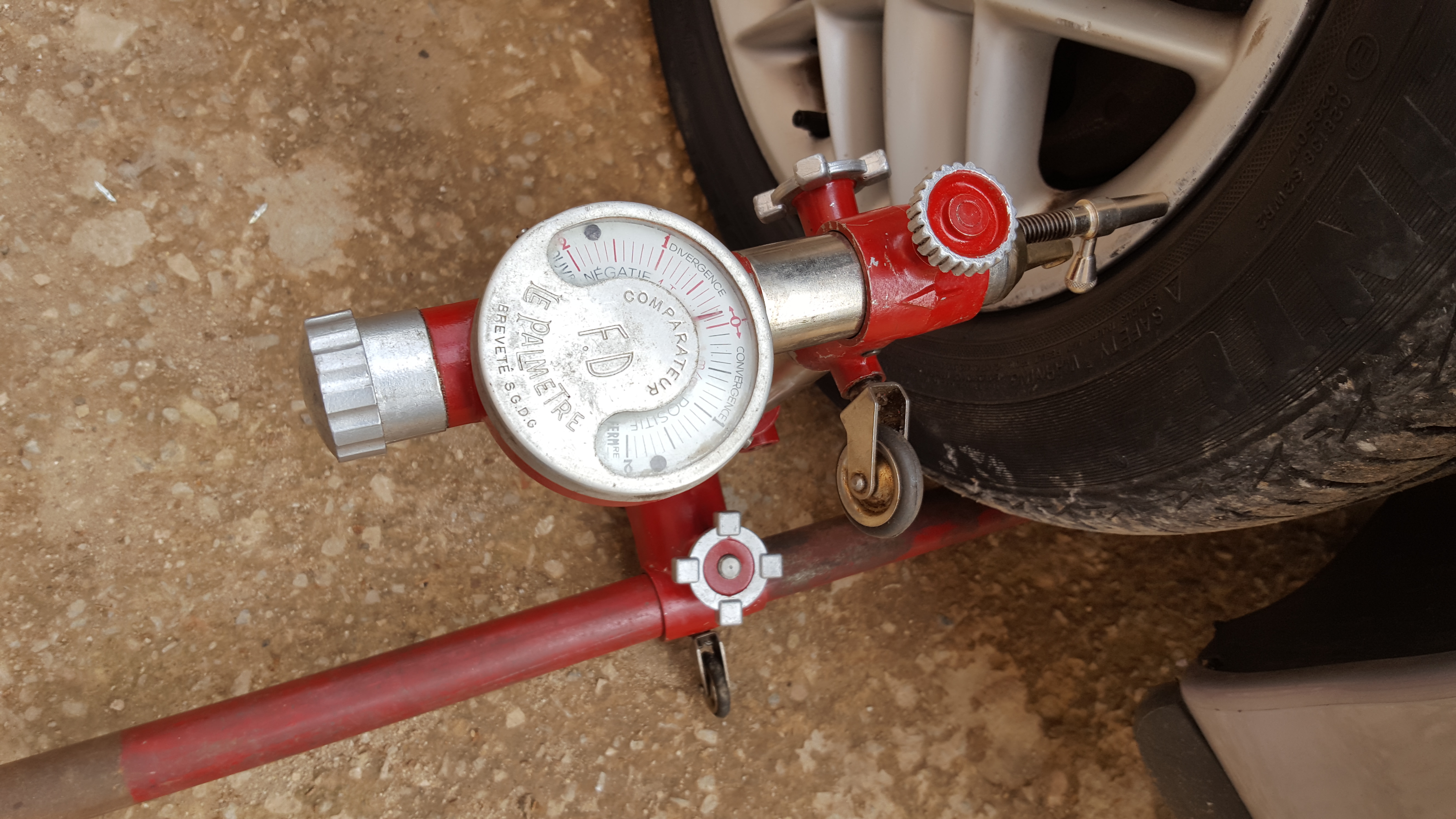

Oui 0.10° pour deux roues.
Je dois changer mes pneus 4 ans et en gros 25000 km légère usure sur l'extérieur ( c'est un long).
Mon para actuel (essai outil pour voir)

Jai un long aussi..
Cest quoi cette outil, du self made ?

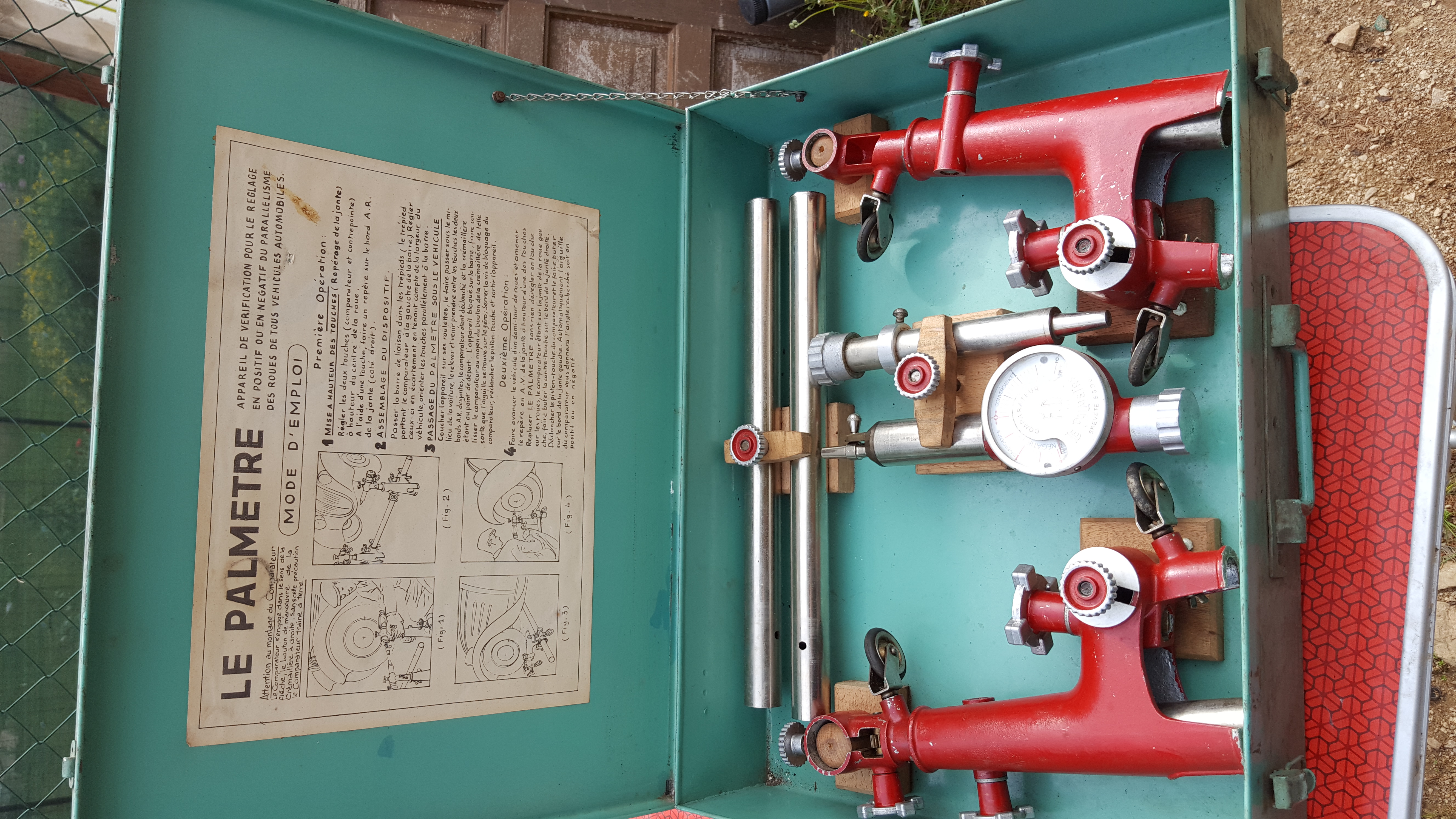

grostoto a écrit : 09 août 2019, 16:17 Jai un long aussi..
Le self made j'avais commencé a me faire une sorte de U70 mais j'ai trouvé ça sur LBC :mrgreen:
J'aime bien les vieux outils, sais pas de quand sa date mais facile d'utilisation.

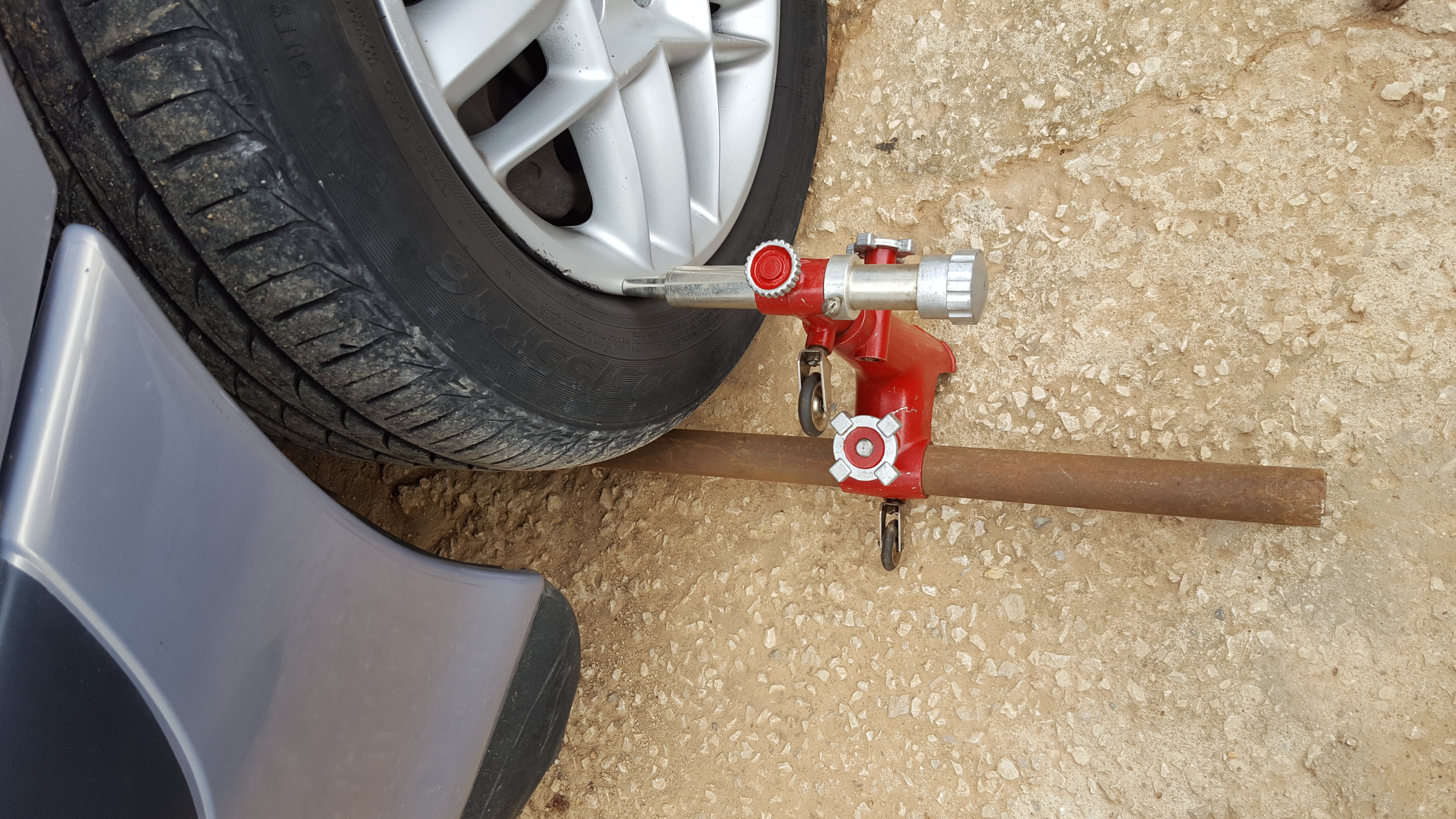

par SAHRO
L'autre coté

par grostoto
superbe appareil, bravo !!
j'ai déjà un trackrite gunson, je pense que je vais me rajouter le trackace (toujours chez gunson).
le trackrite est bien, mais pas assez précis.
