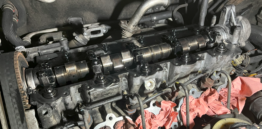

Le déshabillage continue :

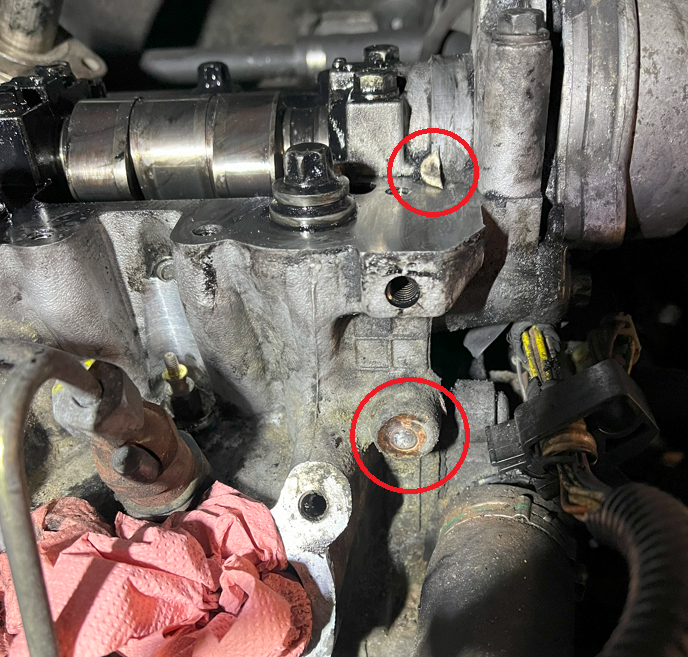

J'ai commencé à nettoyer et dégraisser avant de remplacer les bougies, elles sont desserrées et peuvent attendre. Je ne souhaite pas que de la crasse tombe dans les cylindres.
J'ai été surpris de voir des points de silicone blanc au pied des arches du couvre culasse, je me demande si c'est le montage d'origine.

Pour le silicone, je ne sais pas si c'est d'origine ou non, quoi qu'il en soit, c'est une pratique commune : c'est l'endroit le plus propice pour que se produise une fuite. Tu peux nettoyer et en remettre au remontage, en faisant attention à y aller léger pour ne pas que ça coule dans le moteur.

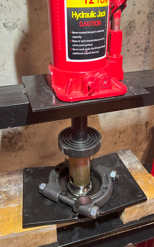

J'ai pu utiliser la presse pour extraire le moyeu :
Bien entendu, la demi-bague intérieure est restée sur le moyeu.

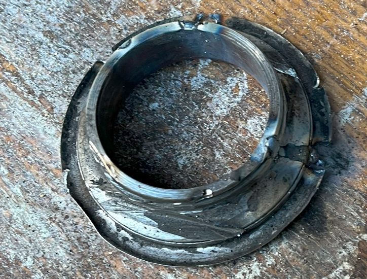

J'ai dû retourner sur la presse en utilisant un extracteur guillotine :
Il a fallu créer des points d'accroche à la meuleuse sur la bague pour l'extracteur, j'ai aussi dû créer des encoches pour assouplir la bague, sans quoi je ne parvenais pas à l'extraire malgré les 12 tonnes de la presse. :shock:
Il reste la bague extérieure et les anneaux élastiques de maintien, étant donné l'état avancé de corrosion, cela ne va pas être une partie de plaisir ! :x

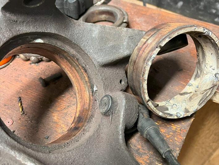

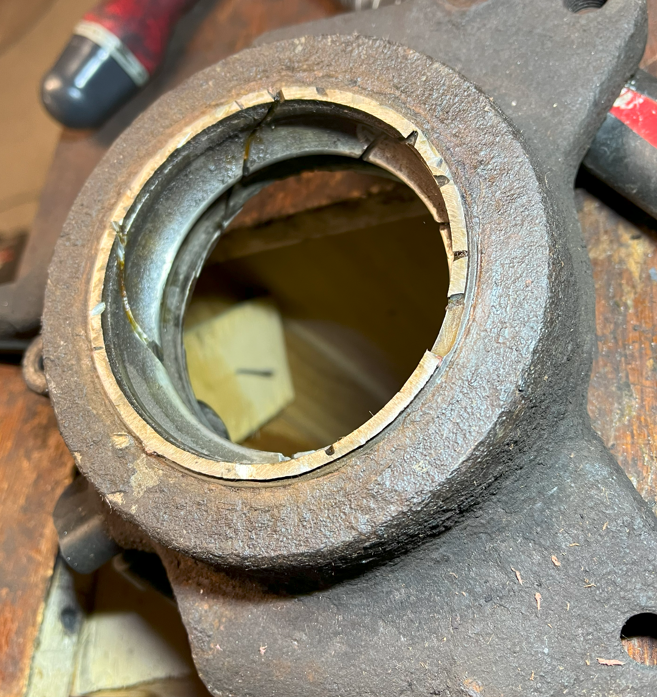

Voici l'état de la bague après mes tentatives infructueuses :

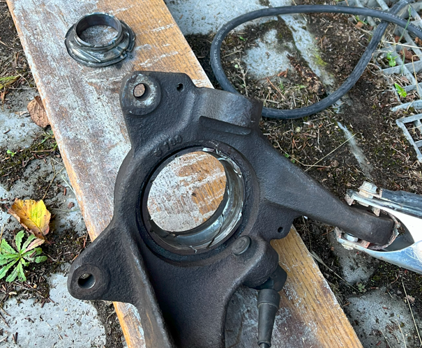

J'ai préparé mon poste à souder et réglé le courant pour que l'effet du cordon soit important, mais sans pour autant souder la bague sur le pivot. J'ai utilisé la bague intérieure pour faire des essais à 50, 55 et 60 A.
J'ai finalement choisi 55 A et fait 4 cordons grossièrement espacés d'un quart de tour sur la bague extérieure :
Après refroidissement et passage à la presse, la bague est sortie sans que j'aie eu à forcer sur le levier de la presse :

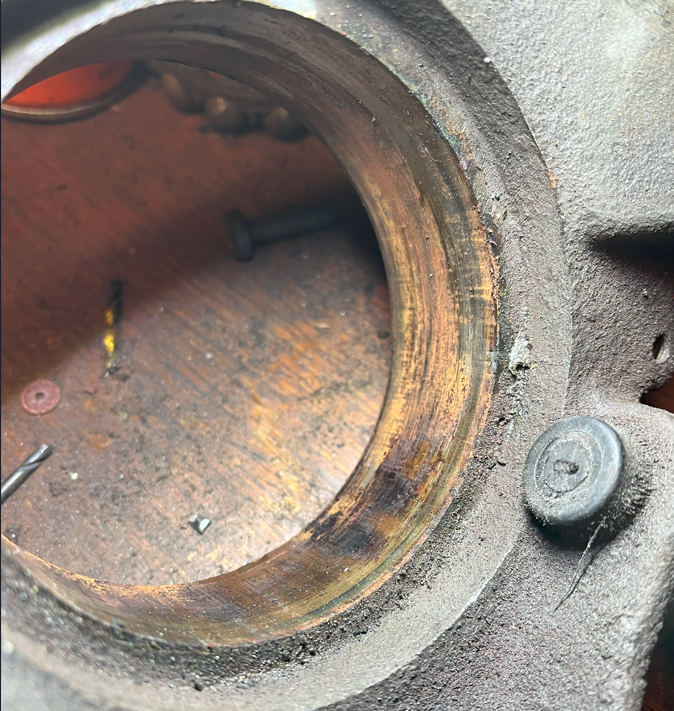

L'état de la portée du roulement explique pourquoi la bague ne voulait pas sortir :
J'ai mis un peu de WD40 et passerai un peu de papier abrasif fin pour enlever les traces de rouille et autres impuretés.
Ensuite je pourrai nettoyer le pivot un peu plus en profondeur avant de monter le nouveau roulement.

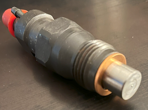

J'ai beaucoup de mal à trouver les joints cuivres !
Joint cuivre.png (77.55 Kio) Vu 5011 fois
En apparence, la pièce n'est pas complexe mais il me faut le modèle exact en terme de matériau et de dimensions.
Quelqu'un aurait-il une idée de source d'approvisionnement ou des dimensions exactes de ce joint ?

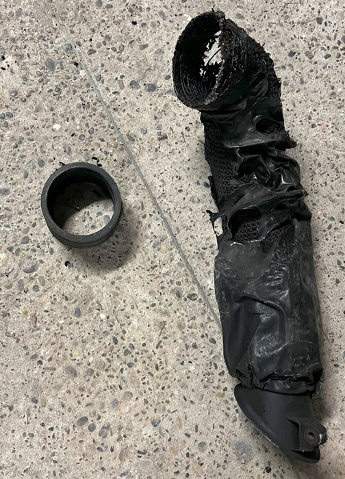

La liste des pièces à remplacer s'allonge, j'ai ce manchon d'aspiration dans son guêtre en plastique vieilli qui ne ressemble plus à grand chose :
Pour mon Espace et apparemment ceux dont le numéro de fabrication est strictement inférieur à 971001 avec climatisation normale, ou strictement inférieur à 971121 avec chauffage normal, il s'agit de la référence 602 530 5126.
Pour les autres, c'est la référence 602 531 2670.
Je me demande ce qui peut changer entre les deux versions. Peut-être la présence du guêtre ?

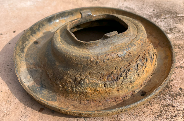

Quelques photos suite au démontage de mes amortisseurs :
Il manque un morceau du ressort, pratiquement une spire !
La coupelle droite ressemble plus à une trouvaille archéologique qu'à une pièce automobile :
Le roulement n'est pas non plus en bon état :
Ce ne sera pas du luxe de remplacer tout ça !

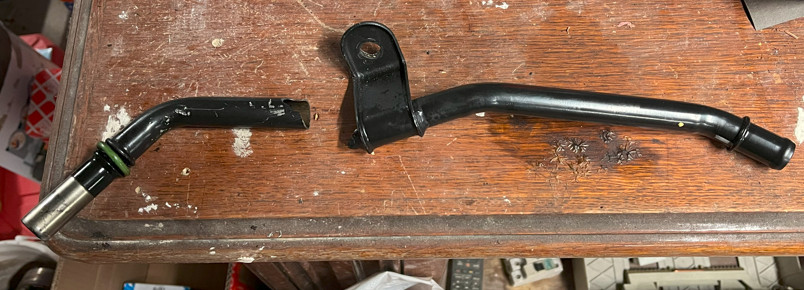

J'ai trouvé, je pense, l'origine de la fuite qui graisse toute la partie droite de mon Espace. Certes, le berceau est protégé de la corrosion mais une telle marée noire n'est pas trop de mon goût. Cela a dû accélérer la dégradation de mes silent-blocs de berceau.
J'ai constaté que le tube qui lie le bas du moteur au reniflard était cassé au niveau de la soudure de la patte de fixation :
J'ai dû démonter la descente d'échappement pour réussir à dévisser la seule vis de fixation (Torx) sans risquer de foirer la tête.
Ce n'est pas ma seule fuite mais certainement la plus contributrice à la marée noire.
Ceci explique pourquoi l'arrivée du reniflard sur le cache culbuteur était particulièrement sèche.
Pour mémoire voici où ce tube est situé à l'arrière du moteur et à quoi il devrait normalement ressembler :
