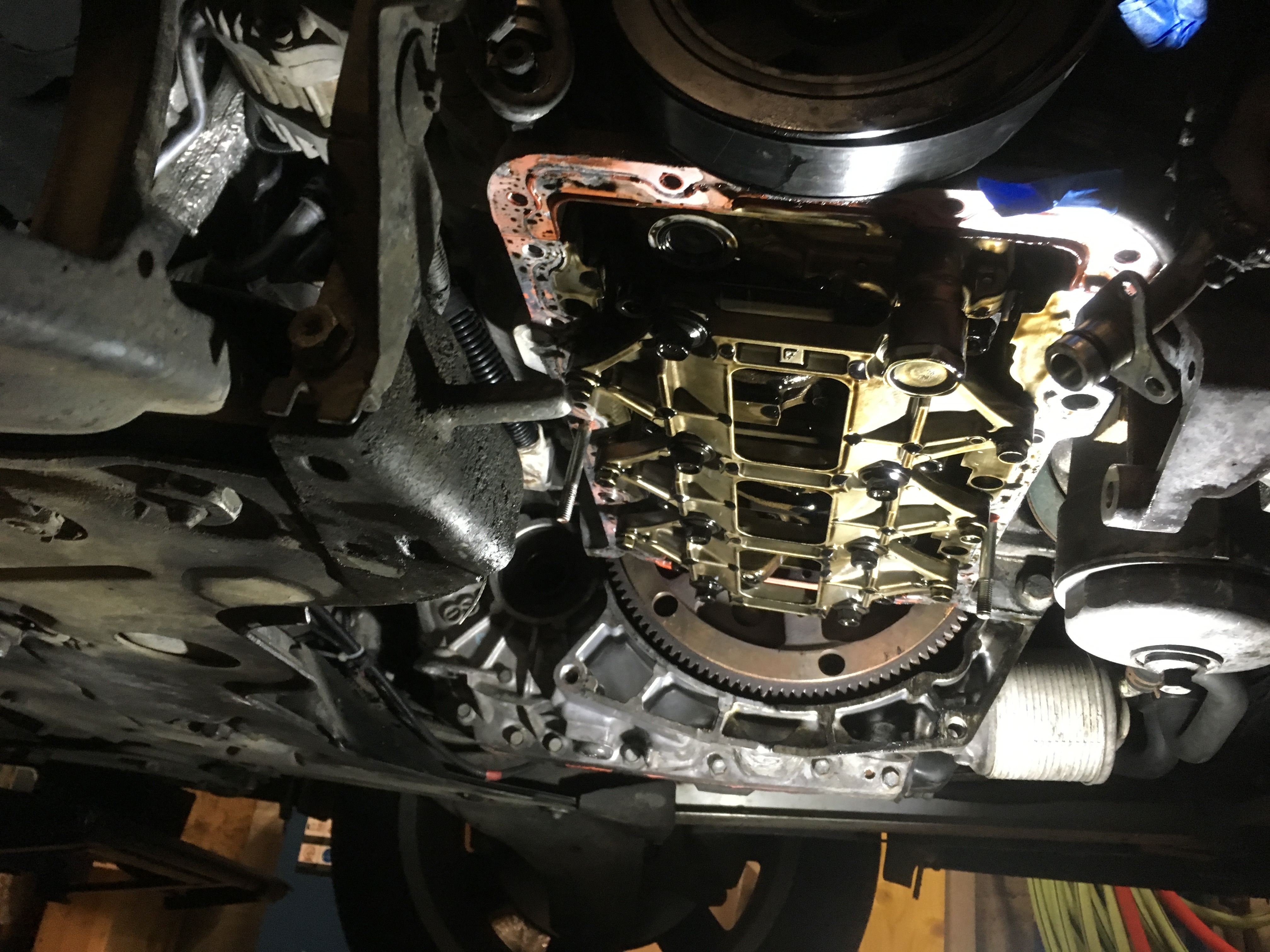

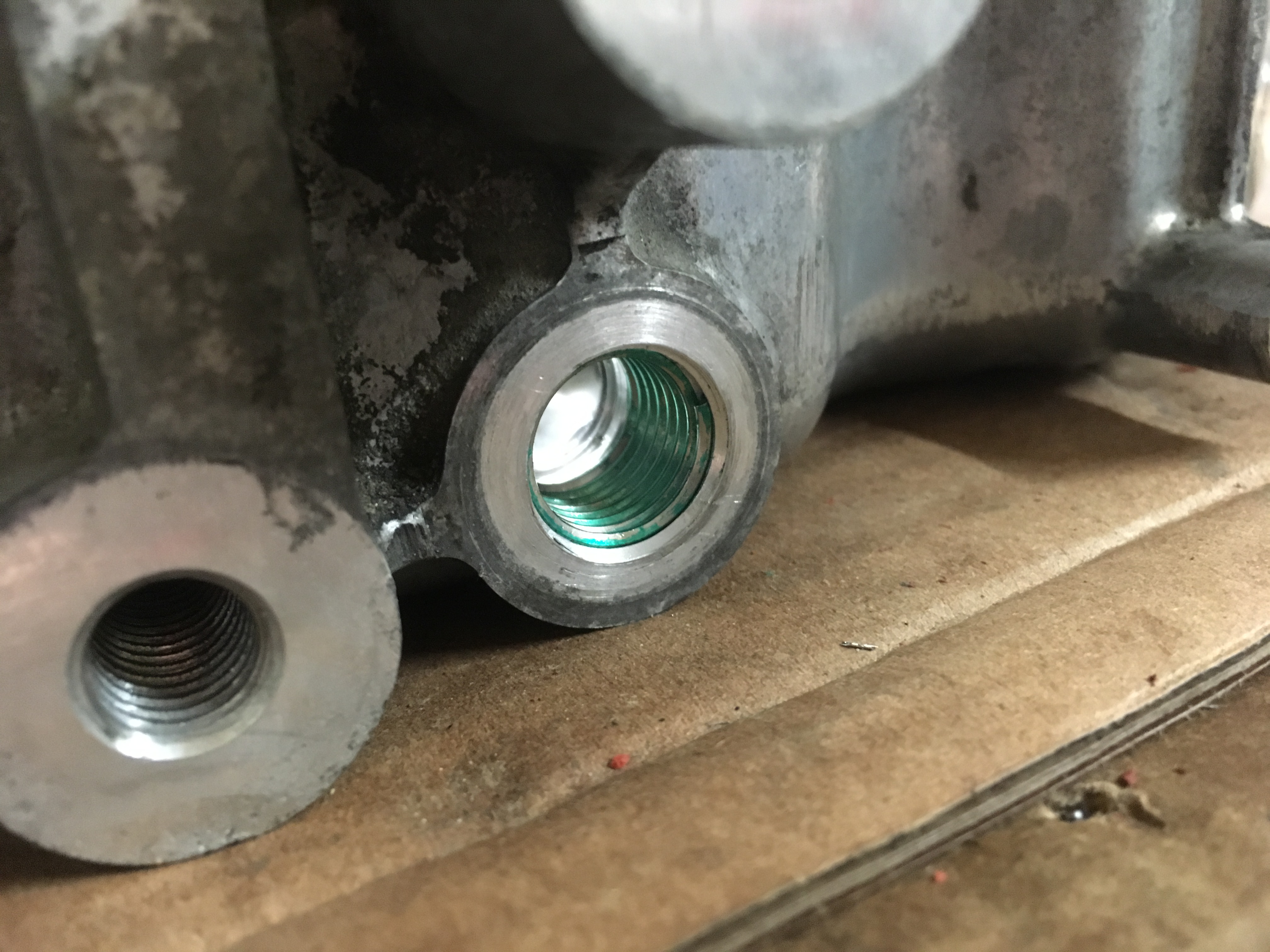

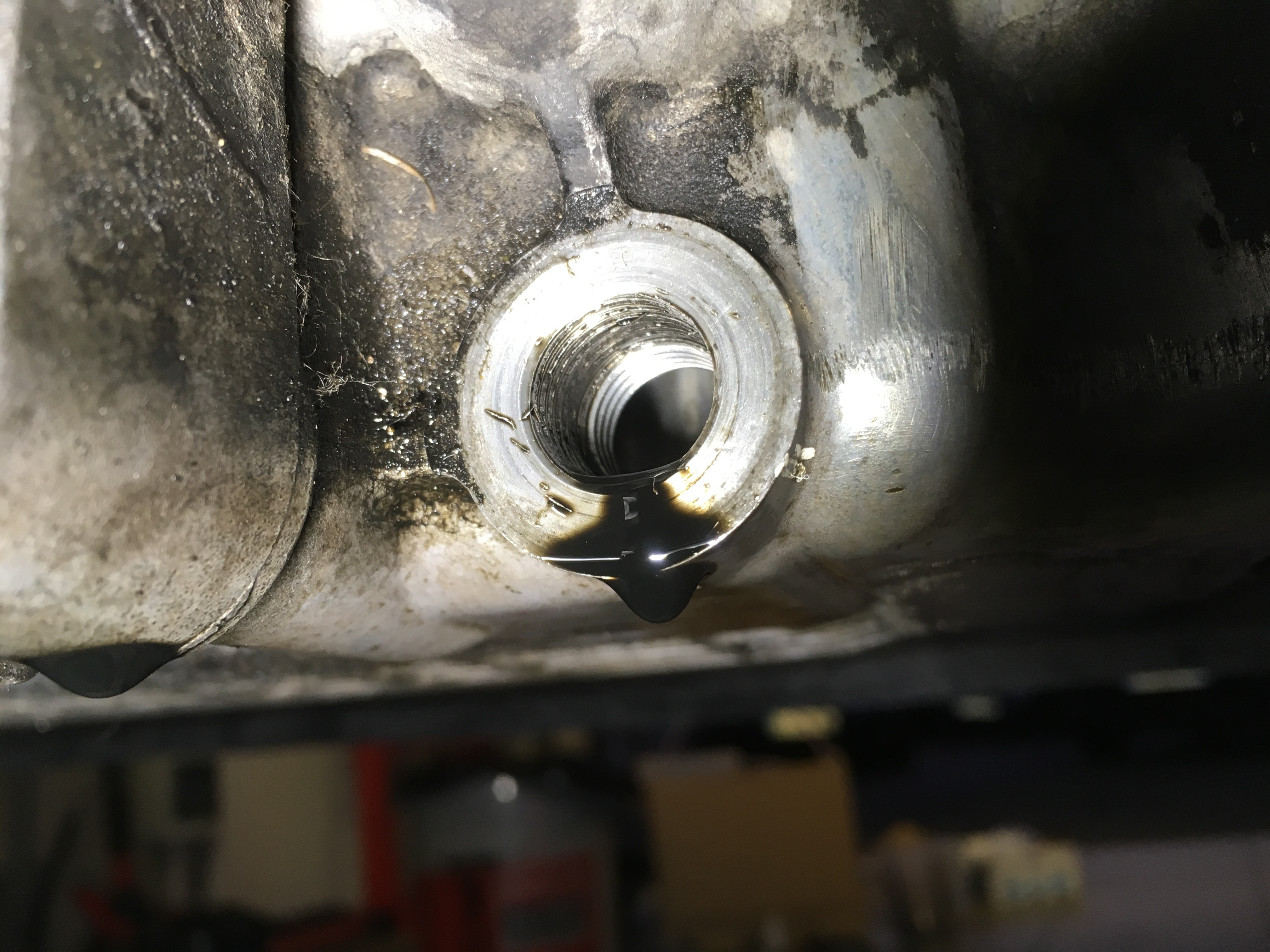

Avis aux forçats du serrage de vis, j'avais remarqué lors de ma première vidange après achat que le taraudage du carter moteur était bien attaqué vu la difficulté à dévisser la vis, confirmé lors de la repose avec la vis qui ne se bloquait pas fermement.
Ayant utilisé un joint à lèvre caoutchouc, pas de fuite, mais je savais qu'à la prochaine dépose de la vis de vidange, c'était mort.
Ayant parcouru 10.000km depuis la dernière vidange, ce que je craignais : les filets du carter sont partis avec la vis :D
Donc dépose du carter, pose d'un insert Helicoil et c'est reparti.

Cest un insert ou un helicoil que tu as posé ?
Ce sont 2 choses différentes...
On peut aussi simplement tarauder plus gros et poser un bouchon adéquat.
Chevrons
Messages : 158
Enregistré le : 04 mars 2020, 10:06
Modèle : [Espace IV V6 3.0 DCI 180]
Re: [Chevrons] Espace IV.2 -- 3.0 dCi Initiale
Message non lu par Chevrons »
C'est pareil, juste que Helicoil est une marque déposée d'inserts :)
J'ai pris ça :
https://www.boellhoff.com/ch-fr/produit ... licoil.php
En tous cas c'est du bon matos, forets et tarauds de bonne qualité, résistant lors de la pose, le top
L'avantage du filet rapporté c'est que cela permet d'avoir un taraudage finalement plus solide que d'origine.
Messages : 8860
Pas pareil.. un insert cest une piece complète que tu visses dans un nouveau filetage, avec un bord final.
https://www.mecatechnic.com/fr-FR/filet ... A00011.htm
Un helicoil, cest juste un filet rapporté, sans fin.
https://www.boellhoff.com/fr-fr/produit ... pos%C3%A9s.
