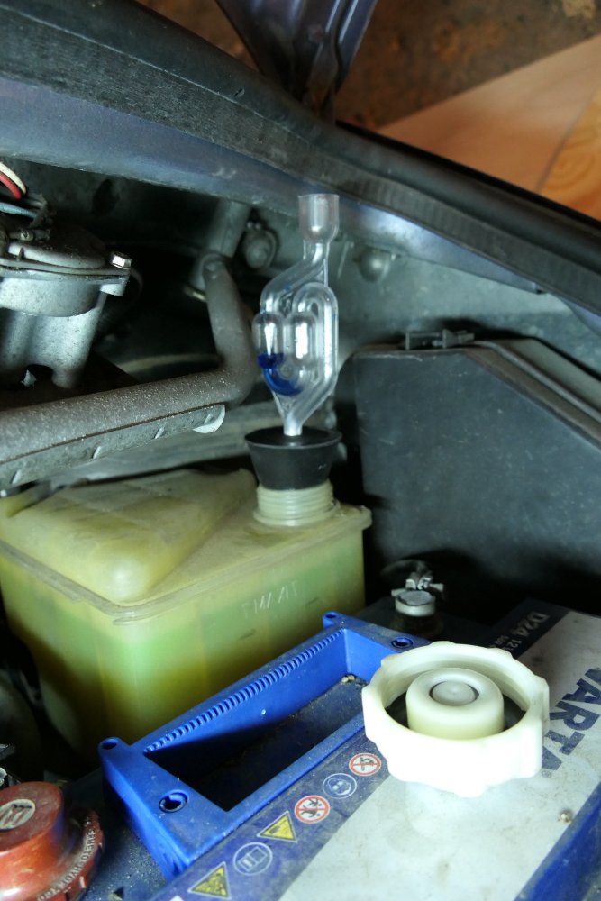

J'ai reçu le tester ce CO2 d'amazon aujourd'hui.
J'ai fait tourner le moteur jusqu'à atteindre 4 barres au tableau de bord, avec le testeur CO2 enfiché sur le vase d’expansion,
la couleur est resté bleue.
Donc a priori pas de problème de joint de culasse.
J'ai pu retester la voiture en conduite sur des trajets de l'ordre des 15km, pas de grosse fumée quand je roule (en tous les cas rien de visible dans le rétro)
