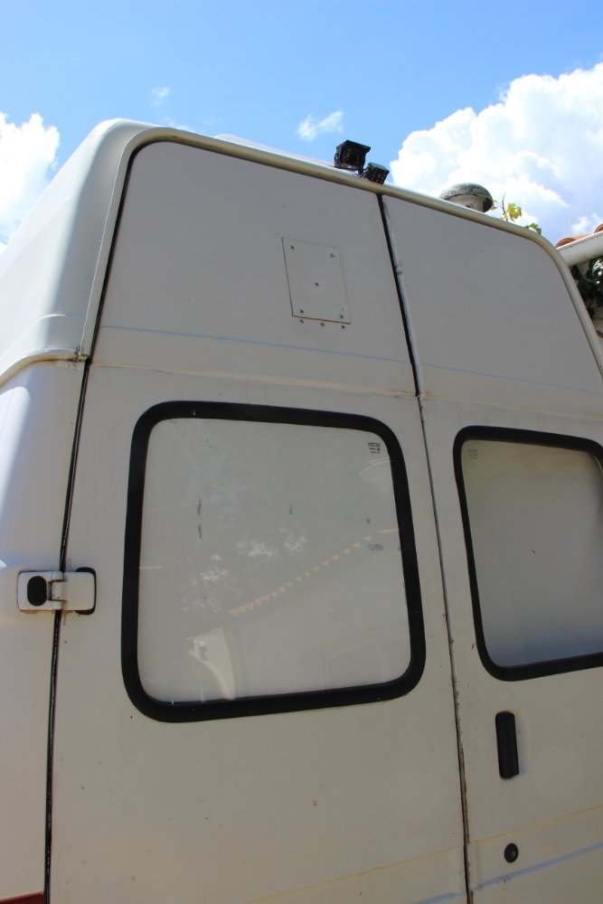

Concernant les portes arrières, y'a encore du boulot: J'ai récupéré la réhausse en plastique en bon état de mes anciennes, mais ça ne s'est pas fait sans casse, puisque c'est collé par l'intérieur. Donc je me pencherai sur le remplacement plus tard.
Il y a encore aussi un soucis de réglage: Disons que pour la fermer, faut pas avoir peur... Et encore d'autres idées sur ces portes que je détaillerai en temps voulu.

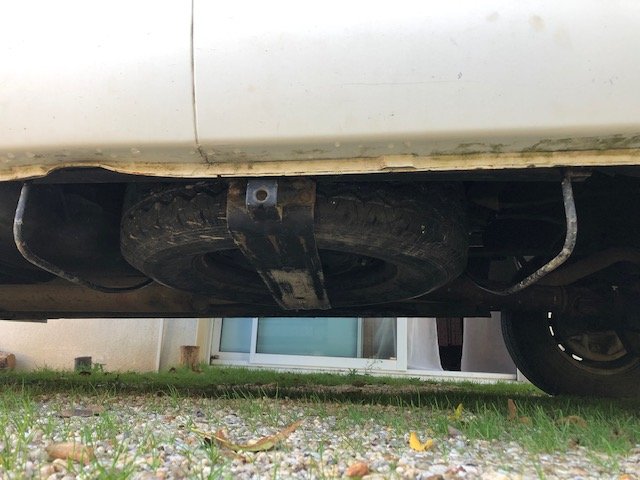

La suite, c'était l'installation de la roue de secours.
Quand j'ai acheté le camion, la roue de secours se baladait dedans. Il y avait normalement un support sur la porte arrière que la dame devait me déposer chez moi, mais je ne l'ai jamais revue. De toute façon, mon camion n'est pas un 4X4 et je ne suis pas fan des roues à l'arrière. Quand on voit en plus la légèreté des charnières et le carnage de l'installation en place...
Le problème, c'est qu'a la place de la roue de secours, y'a la cuve à eau (ben oui, je viens de la réinstaller, faut suivre un peu :mrgreen: )
Du coup j'avais récupéré un panier de roue de secours de Vito.
Installé sur le côté gauche, entre le réservoir, l'arbre de transmission et le train arrière, c'est juste, mais ça rentre:

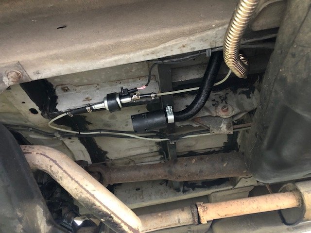

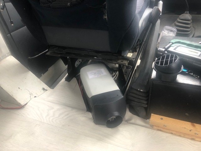

L'autre gros sujet, dont je me faisais un peu une montagne, c'est l'installation du chauffage.
Et ben franchement, c'est pas si compliqué. Bon, j'avais un peu triché, j'avais déjà installé la "sonde" dans le réservoir quand je l'avais démonté pour installer les rails pour les sièges arrière. Du coup, il "suffit" de trouver un emplacement avec un peu de place en dessous, pour faire passer l'échappement et l'admission, faire un trou et brancher tout ça.
Une fois qu'on en est là..., ben on est bon!

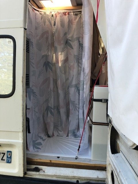

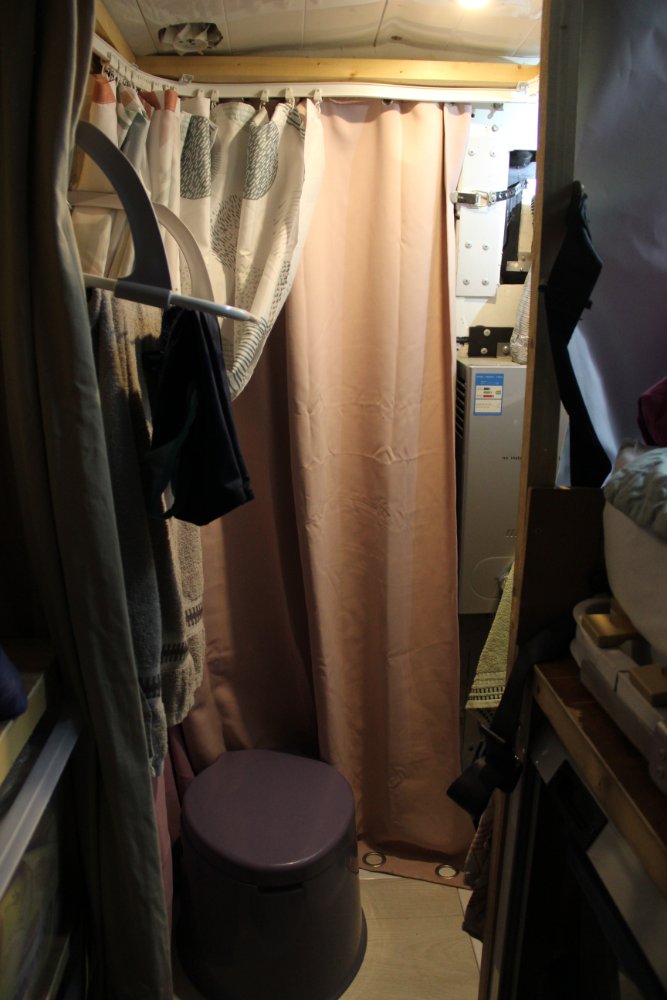

Restait plus qu'à installer le rideau de douche:
Départ prévu vers le Perche mercredi matin, camion fini mardi soir, c'est bon, on est large! :D
Au programme, une nuit dans le Perche, et 2 nuits à la ferme du côté de Bagnoles de l'Orne.
Bon, la météo était clémente, donc c'est plus simple, mais j'ai quand même testé le chauffage, et ça envoi du pâté, même au minimum.

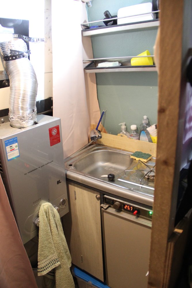

La douche marche bien aussi, l'eau est chaude et on arrive à faire 3 douches (rapides) d'affilées et il reste encore de l'eau.
Il y a quand même des améliorations à faire de ce côté là: pour le moment, il faut ouvrir la porte arrière pour faire sortir le tuyaux d'évacuation du chauffe eau, c'est pas terrible.
Il y a aussi le frigo que je galère à démarrer au gaz, mais une fois lancé, c'est bon.

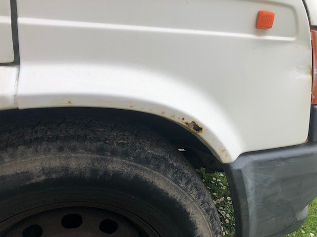

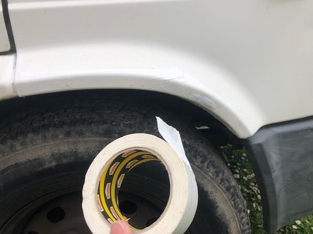

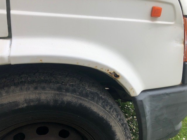

- Traiter les points de rouille sur la carrosserie avant que ça ne s'aggrave et refaire les joints de la gouttière. Ca j'ai commencé.
- Améliorer la douche
- réparer les ailes, seul endroit où il y a de la rouille perforante, maladie de ce modèle.

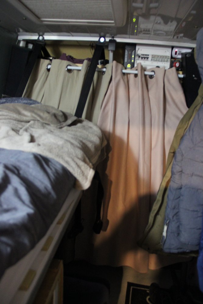

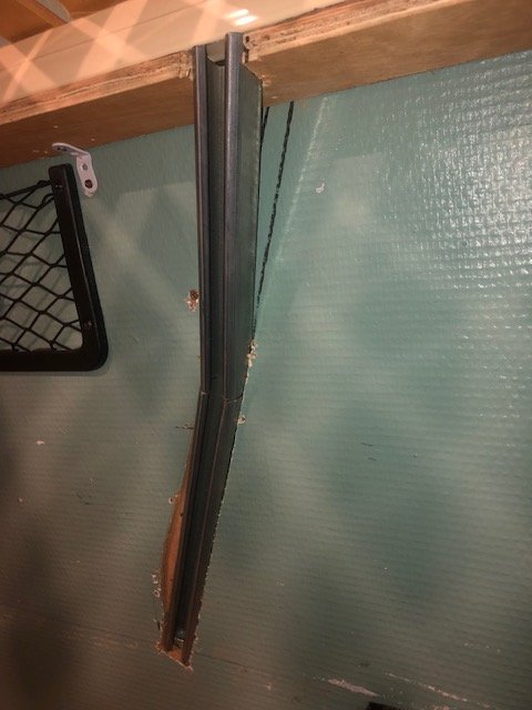

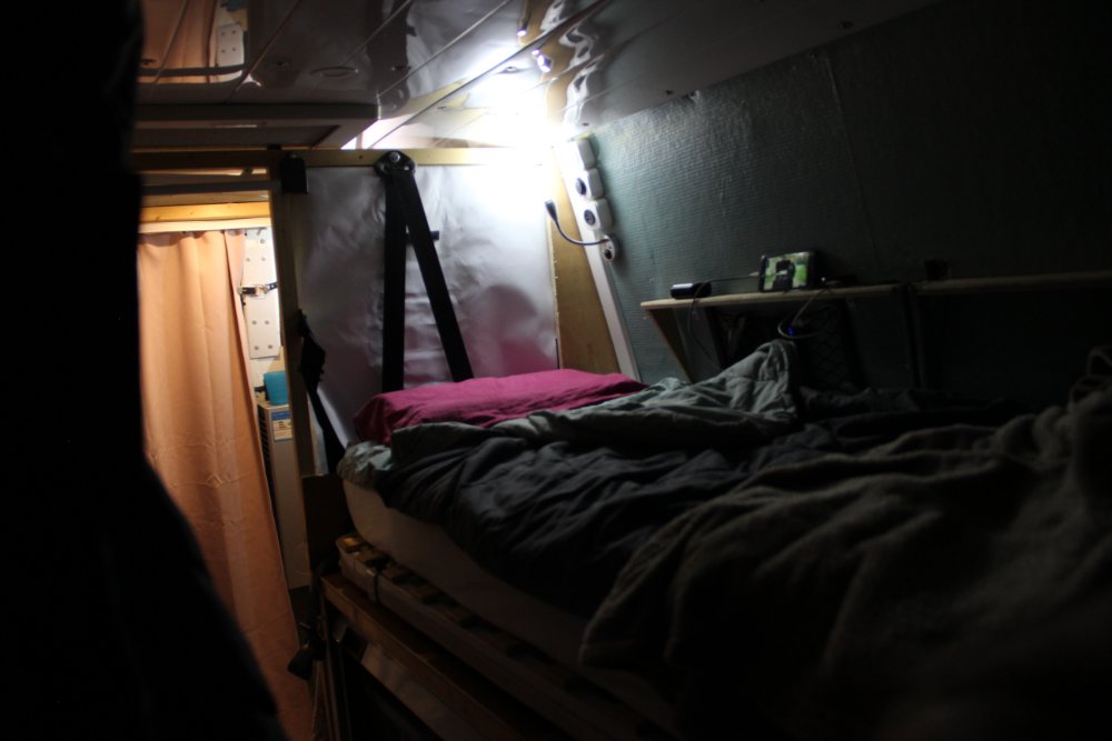

En premier lieu, les lits. Le montage des lits enfants se fait bien, pour peu qu’on respecte le sens, mais rien n’est repéré, le démontage pose problème à cause du pied centrale de chaque lit beaucoup trop dur à enlever, et le lit adulte coince à la remontée. Au final, il faut 45 minutes pour installer, et 45 minutes pour démonter. Trop long.

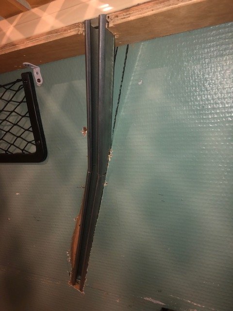

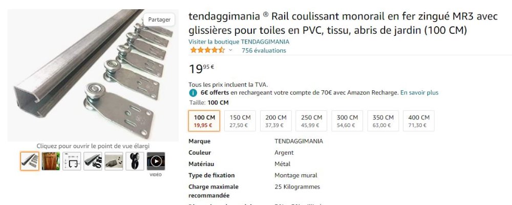

Comme j’avais dit j’ai donc remplacé le rail maison par un rail de porte coulissante avec des roulements.
Et ça marche bien mieux !
Pour les lits enfants, pas grand-chose à faire. Quelques coups de bombe de peinture bien placées, un petit ajustement sur les pieds, et c’est bon. Au final, 15 minutes pour installer, 15 minutes pour démonter. Voilà qui est bien plus raisonnable.
J’ai profité que le lit adulte soit démonté pour le rendre démontable facilement (encore une fois avec des boucles de ceintures), y intégrer des roulements à bille pour le déplier plus facilement, lui passer un coup de bombe, adoucir les angles, et y intégrer un rangement pour les hamacs des enfants (ça me fait gagner de la place pour autre chose dans le meuble latéral).

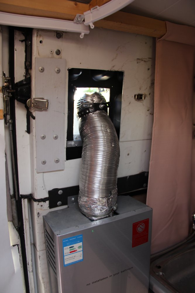

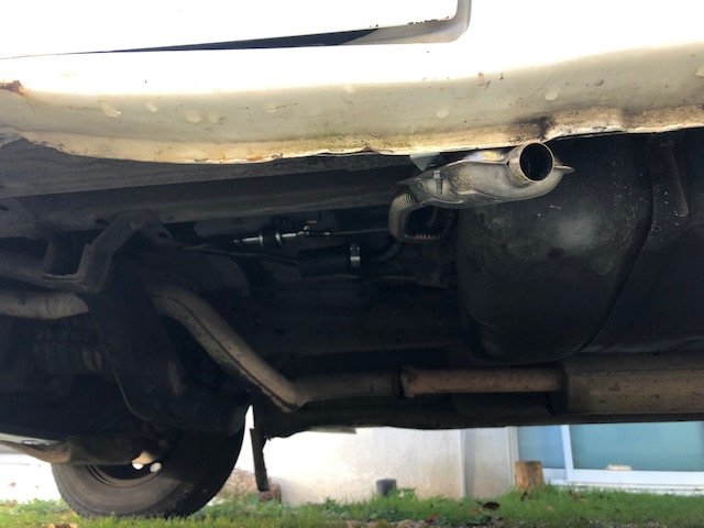

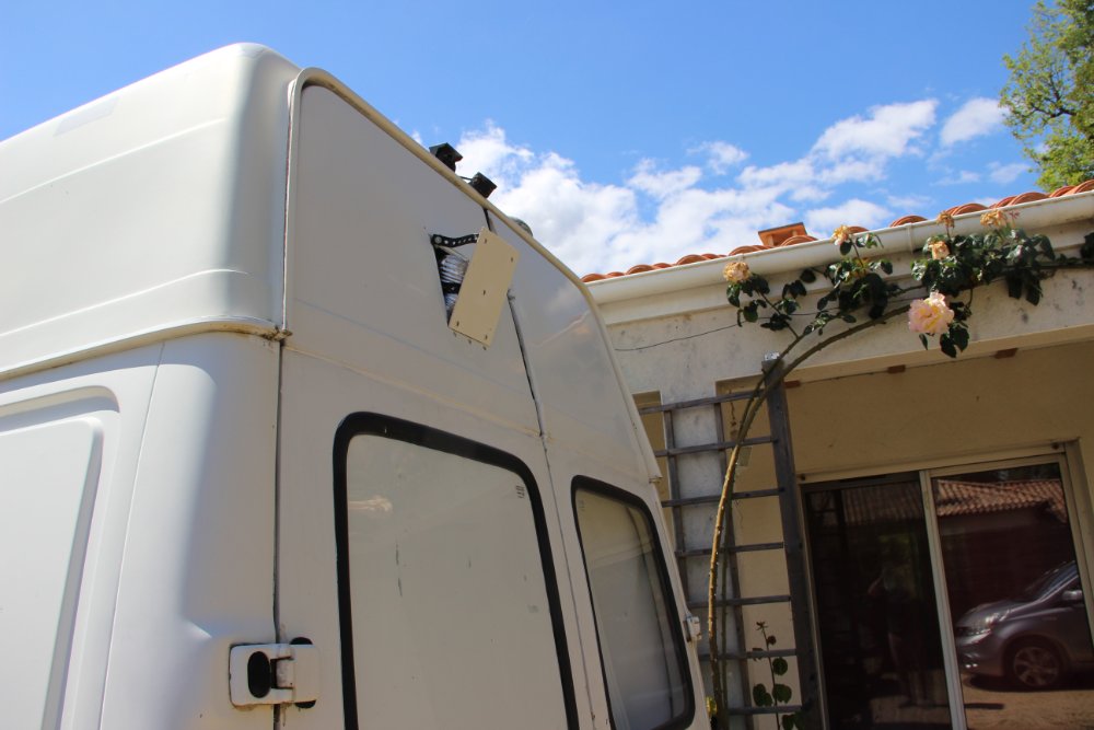

Autre sujet qui nécessitait une amélioration, l’évacuation du chauffe-eau. Sur la version précédente, je devais ouvrir la porte arrière. Pas pratique du tout. J’ai donc fait une petite trappe sur la rehausse en plastique de la porte (elle est de toute façons cassée, et j’en ai une autre pour la remplacer). Ce n’est pas super beau de l’extérieur, mais ça fait le job. A voir si je fais mieux sur la version définitive.

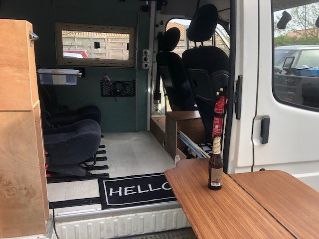

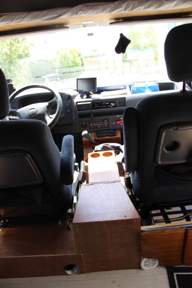

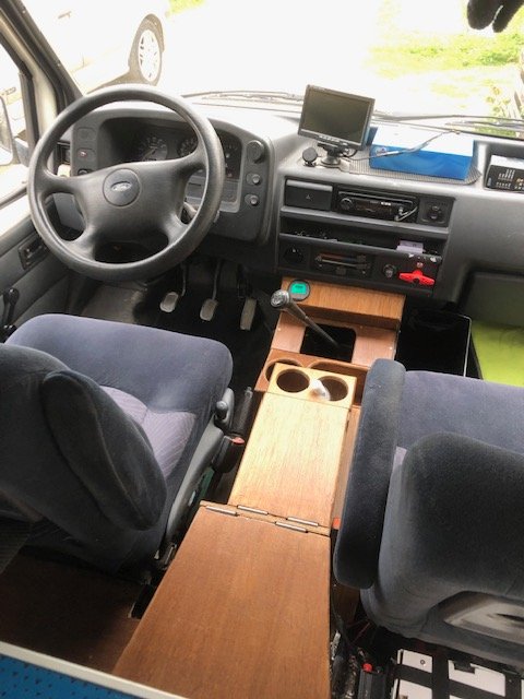

Le fait d’avoir remplacé la baquette avant par un siège d’Espace fait gagner de la place entre les deux sièges avant. Je me retrouve donc avec cet espace inutilisé et un chauffage disgracieux sous le siège conducteur. Il est temps d’optimiser cet espace et d’en faire quelque chose de pratique et d’esthétique. Etant relativement sûr de mon coup, je décide de fabriquer un meuble et pour une fois d’en faire les finitions. Je ne veux pas y revenir.
Ce meuble contient à l’avant: Un caisson de basse fait maison à partir de celui que j’avais installé au départ, un rangement fermé, deux porte canettes, un porte bouteille, un vide poche, un panneau qui permettra plus tard de rajouter des boutons ou des cadrans ci-besoin.
Cette console centrale obstruant une partie des sorties de chauffage cabine, j’y ai intégré de la tuyauterie pour envoyer l’air qui en sort à l’arrière.
A l’arrière des sièges justement, j’ai positionné une poubelle, des panneaux pour cacher le chauffage, et une petite table sur rail qui permet de prendre le gouter sans sortir la grosse table de camping.

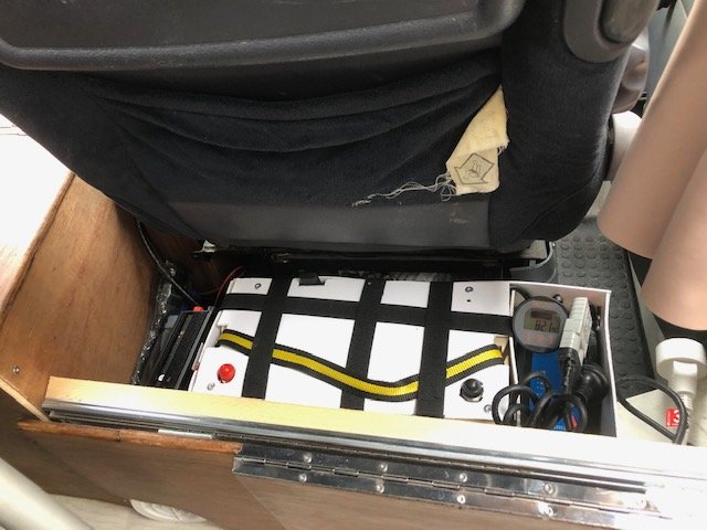

Entre le siège passager et la petite table, j’ai intégré le plus gros investissement que j’ai fait jusqu’à présent : Une batterie Lifepo4 100Ah.
Le fourgon dispose d’origine d’une batterie cellule dans le compartiment moteur, qui est HS. Elle permet juste d’être autonome quelques heures, et chute complétement si je tente d’allumer le chauffage. J’ai étudié plusieurs solutions :
1) remplacer cette batterie par une GEL ou AGM classique. Technologie ancienne qui vieilli mal et qui ne permet de disposer que de la moitié de la capacité de la batterie si on ne veut pas l’abimer.
2) Remplacer cette batterie par une Lithium. Le problème c’est que les batteries Lithium ne supportent pas la charge à basse température. Et j’utilise le fourgon aussi bien en été qu’en hiver, donc à chaque démarrage, je prends le risque d’endommager la batterie qui se trouve dans le compartiment moteur non isolé. De plus, il faudrait remplacer le coupleur séparateur par un chargeur DC/DC.
3) Acheter une batterie autonome type Ecoflow, qui règle tous les problèmes cités  Hors budget.
J’ai donc décidé de me fabriquer moi-même ma batterie autonome : Une batterie LifePo4 à laquelle j’ai ajouté un « châssis » qui contient le chargeur dédié, le fusible, le moniteur, un petit transfo 12V/220V parce que je l’avais déjà et un connecteur de puissance pour relier l’ensemble au fourgon.
J’ai ajouté un switch qui me permet de relier mon tableau électrique soit à la batterie cellule d’origine, soit à cette batterie amovible. De cette façon je dispose de la batterie fatigué qui reste dans le fourgon pour les utilisations occasionnelles, et de la batterie lithium que je peux sortir du fourgon l’hiver et même utiliser en dehors pour brancher des outils par exemple. La charge de cette batterie ne se fait que par le chargeur dédié, elle n’est pas connectée à l’alternateur ce qui ne me pose pas de soucis étant donné que je ne fais pas de camping sauvage.

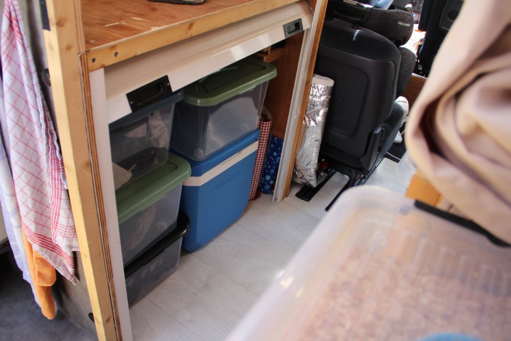

Côté rangements maintenant, plusieurs points à traiter :

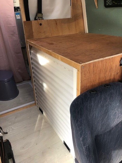

Le coffre n’est pas fermé, j’utilisais des sangles pour empêcher les valises de se faire la malle (jeux de mot  ). Les valises, justement, c’est une galère à utiliser quand on est 3 dans le fourgon. Et je ne sais pas quoi faire de la table une fois pliée en mode nuit, si ce n’est la mettre dehors.
Pour la porte du coffre, j’ai tenté un montage sans conviction : Un volet roulant acheté 8€ sur leboncoin. Après avoir un peu galéré pour le guidage, le volet étant prévu pour être tiré et pas poussé, c’est une réussite. Deux poignées sur la lame du bas et on est bon.
J’ai ensuite acheté des boites pour remplacer les valises et aménagé l’intérieur pour pouvoir ranger outils, et bidons dans le fond derrière les boites.

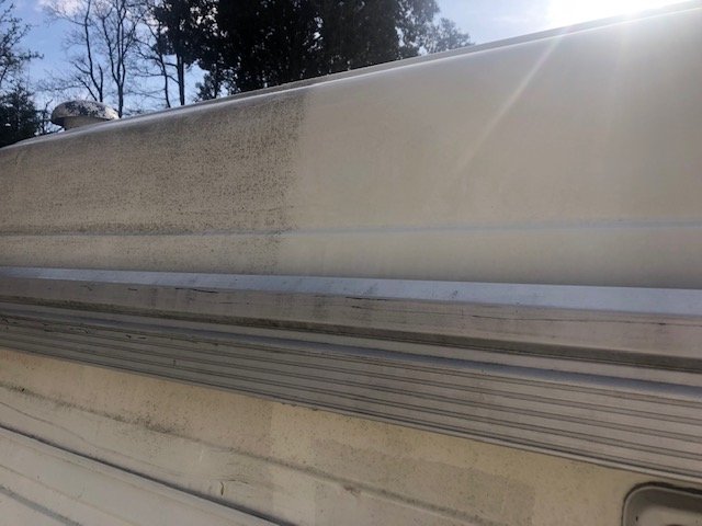

Et avant le grand départ, un gros nettoyage de la rehausse, plus grise que blanche, ainsi qu’un cache misère sur la rouille perforante des ailes, et on est prêt pour le grand départ.
Modifié en dernier par moufle.vivant le 19 mai 2023, 12:51, modifié 1 fois.

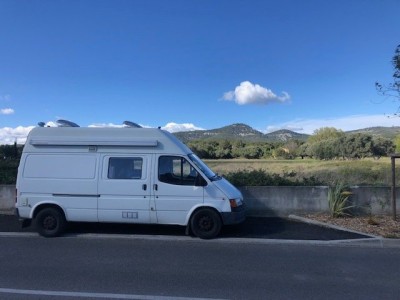

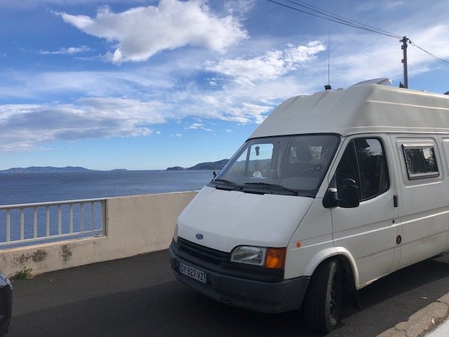

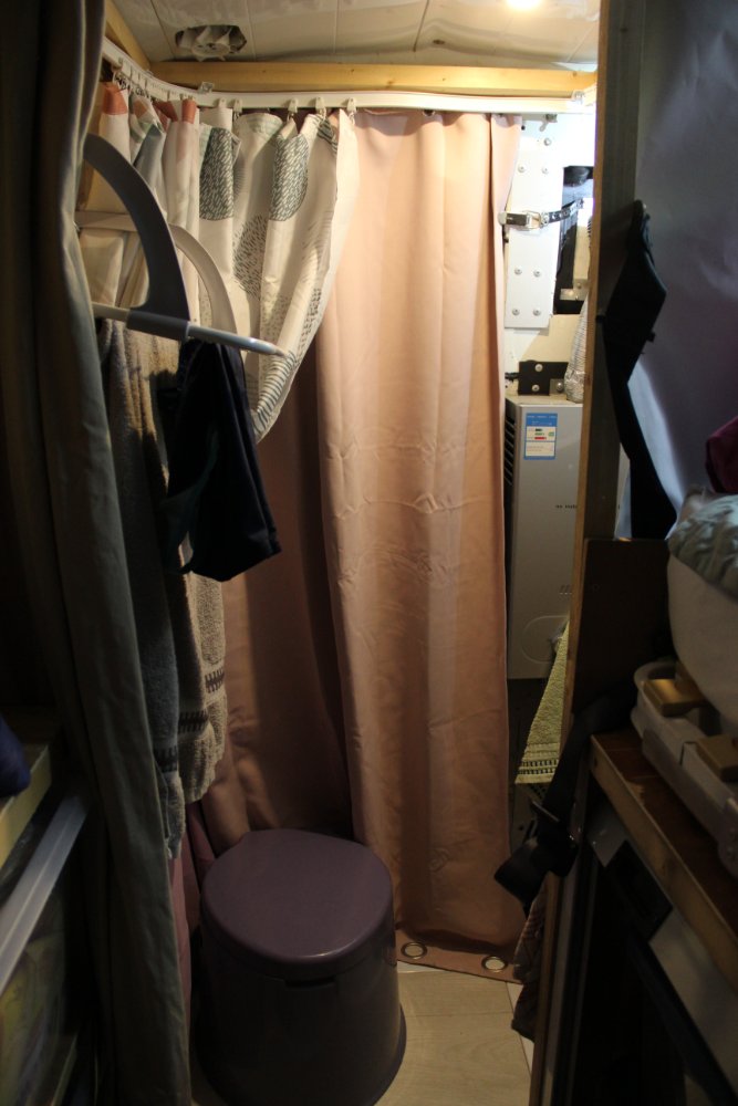

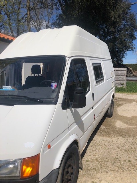

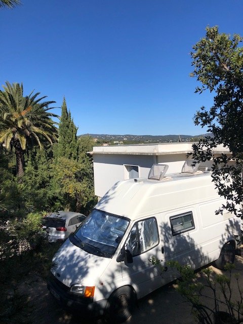

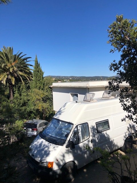

Le grand départ, la raison principale qui m’a amenée à acheter ce Transit, un projet que j’ai en tête et qui occupe tout mon temps libre depuis 1 an et demi, un projet qui a pris un an de retard : Partir en mode roadtrip avec les enfants avec comme destination Bandol, pour aller voir mon grand-père. Au total, 2300km, 3 jours pour aller, 3 jours pour revenir, en visitant famille et amis sur le trajet, et finalement pousser jusqu’à Cavalaire-sur-Mer pour s’installer 2 nuits chez un copain de promo (avec qui j’ai fait le 4L Trophy pour rester dans le thème).
Je ne vais pas vous raconter tout le voyage, ce n’est pas le sujet, mais c’était globalement une réussite. Aucun problème mécanique, l’aménagement est fonctionnel, et les enfants ont apprécié malgré le temps passé sur la route.
Voici quelques photos pour illustrer:

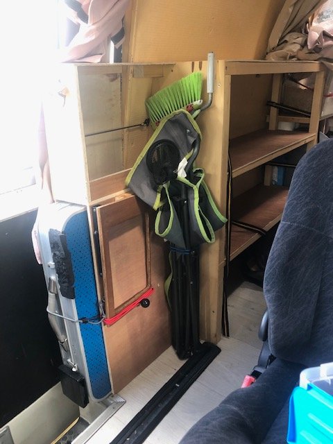

Et l’aménagement en utilisation (avec les enfants qui dorment derrière leurs rideaux :
J’ai quand même rencontré quelques problèmes:

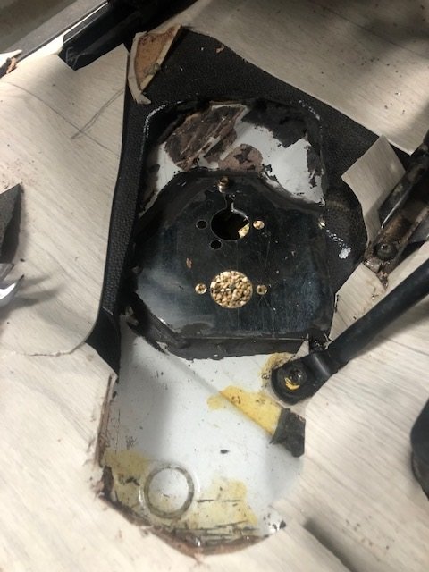

- Allumage du frigo au gaz toujours aussi compliqué, et à force j’ai fini par casser le piezo.
- Réglage du chauffage qui s’éteignait tout seul
- Casse du store de la porte latérale (c’était un montage que j’avais fait temporairement)
- Tuyau d’évacuation de la douche qui s’est débranché.
Au final, pas grand-chose donc, et j’ai déjà commencé les améliorations, je vous raconterai ça dans un prochain post.

Merci pour toutes ces infos, le mien rouille aussi aux mêmes endroits, il va falloir sortir les bombes de peinture blanche :)
Même âge mêmes soucis, allumage frigo, chauffe eau, chauffage, ...pas trop grave je m'en sers que l'été :)

Pilou29 a écrit : 19 mai 2023, 14:19 Merci pour toutes ces infos, le mien rouille aussi aux mêmes endroits, il va falloir sortir les bombes de peinture blanche :)
C'est la prochaine étape, mais je vais essayer de faire ça bien. Normalement, je peux récupérer des ailes en meilleur état, que je vais (tenter de) refaire et protéger.
Le problème c'est que ça rouille par l'intérieur, donc pas d'autre choix que de déposer.
Messages : 13764
Re: Le FourgoMoufle: Transit 2.5D L3H3 1993 VASP - Réaménagement complet
Pour moi tout le tour du capot est rouillé, j'ai bloqué la rouille au Rustol en attendant un jour sans vent et sans pluie, difficile à trouver en Bretagne ;)

Une question: pourquoi as-tu positionné la trappe d'évacuation chauffe-eau (si j'ai bien suivi) ouverte en haut et sans soufflets sur les côtés?
En cas de pluie ça ne pose pas de souci?

Pour le frigo, il y a une solution simple: depuis j’ai installé en parallèle du Piezo Mécanique un Piezo Électronique. C’est le jour et la nuit. On en parle en MP si tu veux.
Pour le chauffage, c’était a priori juste un problème de réglage trop bas. Du coup, au moindre coup de vent, la flamme s’éteint. Réglé un peu plus fort, ça semble bon.

Sigma a écrit : 19 mai 2023, 23:20 Merci pour toutes ces infos, c'est passionnant de voir ce boulot d'aménagement!
Avec plaisir. Ça me permet aussi de conserver un historique de tout ça. Et le relire permet de se rendre compte du boulot effectué quand on a un coup de mou.
Concernant la trappe du chauffe eau, j’ai fait au plus simple pour évacuer les gaz brûlés.
Ça marche mais on doit pouvoir faire mieux. Effectivement, en cas de grosse averse, il ne faut pas prendre de douche. Mais c’est le seul moment où on a besoin d’eau chaude donc d’ouvrir la trappe. Au pire, on attend le lendemain.
Quand je vais m’attaquer à ces fichus portes arrières (remplacement des rehausses, traitement de la rouille, peinture, revêtement intérieur) je vais re-réfléchir à cette histoire de trappe d’évacuation des gaz. Je note l’idée des soufflets mais le problème c’est que ça sort chaud. Peut être un T en alu ou inox?

Ca sort chaud comment? de quoi fondre du sky de récup' de vieux canapé?
en actif ou par convection?
Ce n'est pas évident ces histoires d'évacuation dans un véhicule, jamais eu à penser à ça!
Il existe des grilles qui se ferment complètement (glissières ou volets), faut regarder le matos de VMC ou ventilation pour les habitations... y a de quoi détourner quelques trucs pour ton camion à mon avis!
Encore chapeau pour le boulot, surtout pour bourlinguer en famille!

Le système sur les camping car ça devrait faire l'affaire : un tube avec un petit chapeau, ça ressemble à un gros champignon, simple et efficace.
