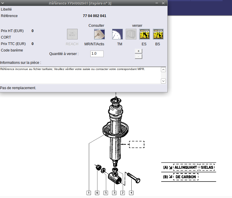

C'est le machin n°3:
J'en ai des "actuels" mais donc trop courts pour le II, comme pour le I de Baccaronze... 55mm au lieu de 65.
Ils sont filetés au milieu pour la fixation amortisseur, sinon deux tubes concentriques avec du caoutchouc entre eux.

C est exactement ca :wink:
Disons qu'un d'occase en etat correct permettrait de pouvoir remonter correctement le côté gauche,parce qu'entre ça,et le montage de l amortisseur côté droit que j ai foiré, ca donne pas la motivation de se remettre dessus, si c'est pour être bloqué, et le laisser roues en l'air des mois durant :roll:

Pour les silent blocs je trouve deux références : 770 4002041 comme sur le schéma du "machin" et 770 13448300 qui correspondrait à cela https://www.autopiecesdelouest.com/bout ... -espace-2/ Cela ressemble à des douilles de réparation ???
Baccaronze
Messages : 855
Re: Pièces Espace 1 à vendre ou Espace complet
La 1ere référence que tu donnes est la bonne pour le I ph2.
La 2eme est pour un I ph 1, donc celui qui est trop court.
Les sites de pieces auto vendent le trop court, en mettant les 2 references en description, alors qu ils sont différents...
Physiquement ils se ressemblent, il y a juste une différence de longueur de 1 cm, impossible a voir sur une photo d'un site :roll:
