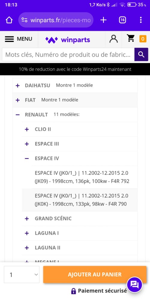

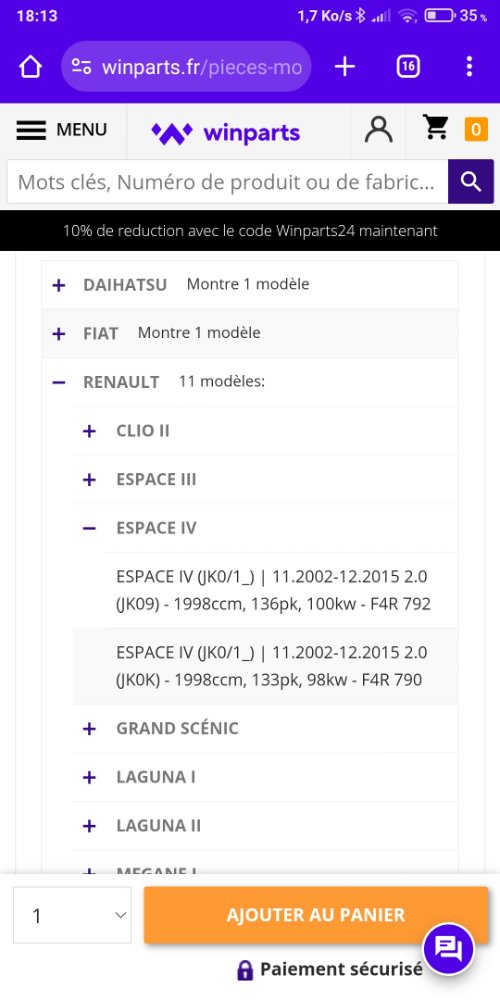

Salut à tous j'ai eu l'occasion de changer mes injecteurs par le biais d'un ami qui m'en a prêté des neufs.
Malheureusement aucun changement, par contre j'ai un doute sur la compatibilité avec le 2 l turbo en effet lorsque je tape la référence sur autodoc, il me dit que cette référence d'injecteur n'est pas compatible avec mon modèle, sur un autre site j'ai une liste de modèles compatibles avec cette référence d'injecteur mais au vu des puissances annoncées des moteurs je suis pas sûr que ce soit le même que le mien; je crois qu'il y a eu sur Espace 4 des moteurs 2 l sans turbo du coup est-ce que ces injecteurs ne seraient pas plus prévu pour le modèle atmosphérique plutôt que le mien...
La référence des injecteurs c'est : IWP042

Si mes souvenirs sont bons, (je n'ai rien sous la main pour contrôler) IWP042 c'est pour le F4R, le moteur sans turbo, si pas de changement il faut voir une autre piste.

Il te faut des IWP098.
Les IWP042, ça doit être pour la Clio je crois.
Edit : Dans quel coin de France es-tu ? Si RP, on peut intervertir ma rampe d'injection neuve avec la tienne pour voir.

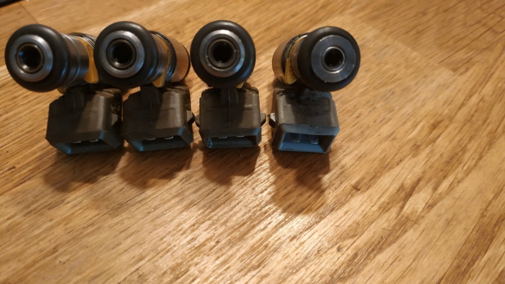

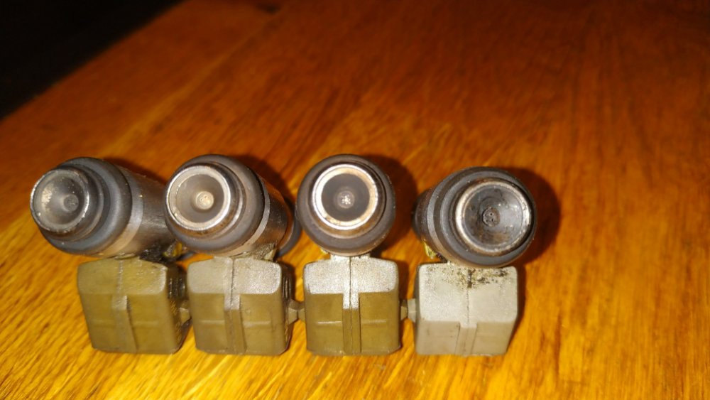

Alors, juste pour avoir votre avis, voici la photo des injecteurs qui étaient montés sur mon espace, a droite sur chaque photo c'est celui qui est différent (juste pas d'inscription sur la fiche alors que les autres on des inscriptions identiques). La forme est différente de chaque côté sur l'injecteur différents (a droite sur toutes les photos). Côté rampe le diamètre semble plus petit et côté moteur la "pastille perforée" qui pulvérisé est en retrait du trou alors que sur les trois autres cette "pastille" est a fleur...

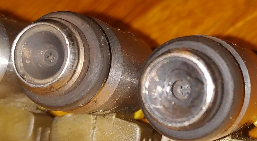

La pastille en retrait sur l'injecteur vilain petit canard a droite :

en même temps, si un injecteur pulvérise mal, forcement cela ne peut pas tourner rond non plus.

A mon avis ton 4eme est identique, c'est juste la croûte qui donne l'impression de différence...
