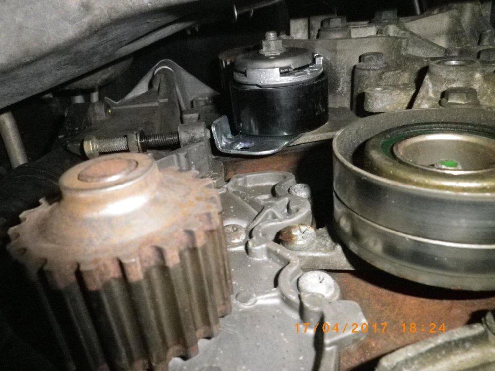

Avant tout a tu déposé la poulie damper ?
Tu dois voir ça :
La vis a gauche sert a tendre le galet c'est celle que tu a dévissé normalement.
Celle sur le dessus sert au serrage.
Une photo se serait bien !

par Henri13
Henri13 a écrit : 11 août 2022, 14:51
Sauf que maintenant, j'ai dévisser au maximum la vis de tension du galet tendeur, sauf que ce dernier reste en position nominale. C'est à dire le repère au centre par rapport à ses butées.
J'ai tenté de forcer sur le galet avec un pied de biche (il sera changé), mais impossible de détendre suffisamment pour retirer la courroie avec l'autre main. Elle est vraiment tendue.
Est-ce normal ? Il faut forcer ?
Merci.
Je met la solution à ma propre question pour aider ceux qui auront pareil que moi.
Rien ne sert de forcer. Il suffit de desserrer légèrement l'écrou de l'axe du galet avec une longue clé plat de 13mm. Cela degrippe le mécanisme.

SAHRO a écrit : 11 août 2022, 15:11 Avant tout a tu déposé la poulie damper ?
Tu dois voir ça :
Oui, j'avais déposé ma poulie damper. Mais le galet tendeur était grippé mais c'est réoslu. La courroie est détendue.. Je la retire.
Par contre je remarque que ma marque au feutre sur la courroie au niveau de la pompe s'est effacée lors que je l'ai frotté dans tous les sens pour la faire passer la fixation moteur...
J'ai toujours sur les repères sur la poulie pompe injection et son carter, mais je ne l'ai plus sur la courroie.
Aussi la poulie de la pompe n'est plus en face du repère, elle a tourne légèrement, il faut forcer pour la remettre en face et dès qu'on lâche elle se décale à nouveau de quelques dents.
Quelle est la pâte bleue sur ta pompe à eau ?
