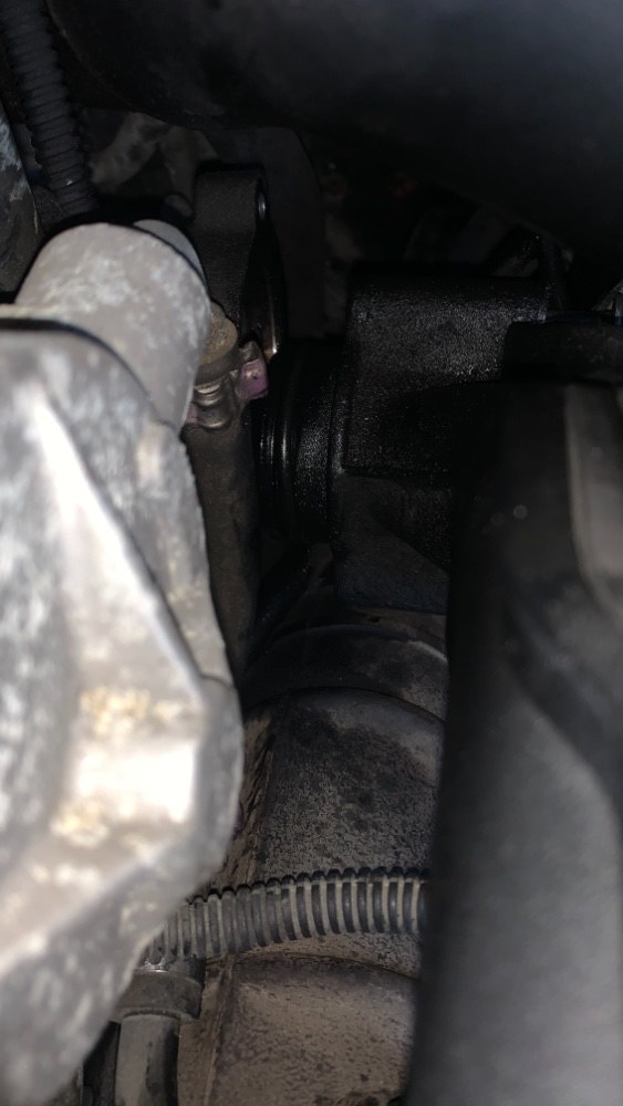

Problème de puissance résolu !
Suffisait de lever le capot ! La durite de suralimentation entre l'échangeur et le turbo était tout simplement partie en vadrouille un peu plus loin, ce qui explique le bruit de souffle et l'impression d'avoir un turbo quasi inexistant...
Voici une photo (pas très claire mais la zone n'est pas accessible...), après remise en place il semble avoir retrouvé du jus, on verra demain ce que ça donne sur un trajet un peu plus long mais je suis confiant !
Par contre en jetant un coup d'oeil je me suis aperçu que la poire était prête à rendre l'âme :
Je vais essayer de lui en trouver une autre, ça ne pourra que lui faire du bien pour faciliter le démarrage !
