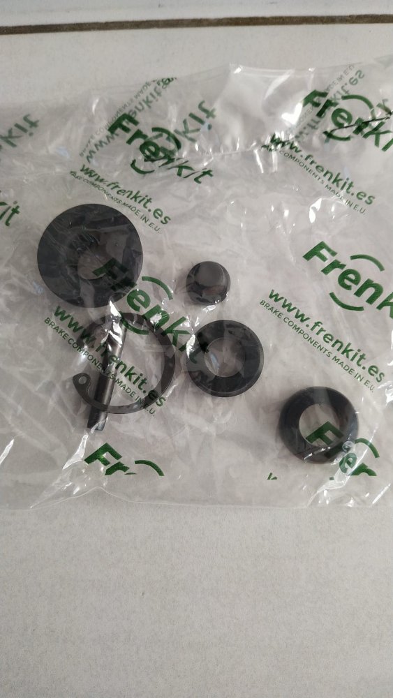

Re: Panne d'embrayage Espace "2" V6
Kit de réparation pour l'émetteur reçu :

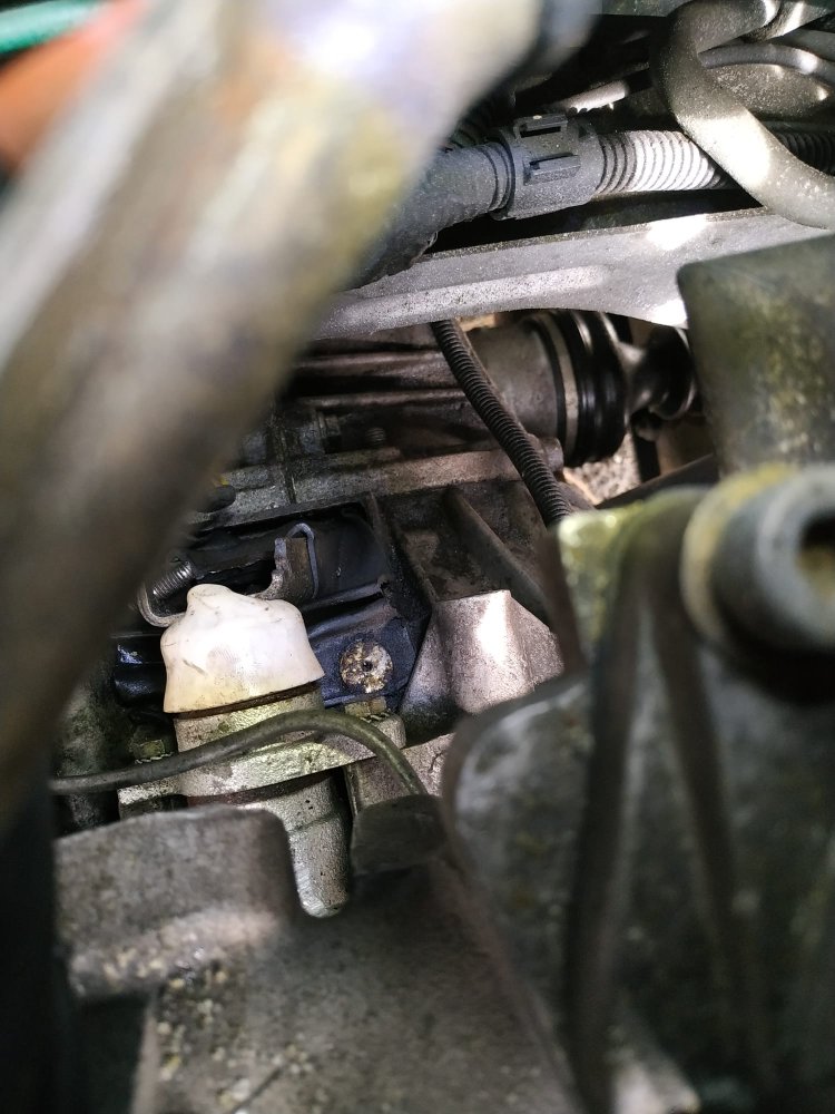

Re: [Ite Missa Est, c'est la fin] Panne d'embrayage Espace "2" V6
Bon,
Eh bien, c'est la fin de cette belle aventure, à moins que d'ici là, on trouve une solution !
La fourchette est cassée, au niveau de la jonction avec la tige de poussée.
Descente de boite obligatoire, je n'ai pas la couenne pour le faire.
Donc, demain, remise des optiques d'origine, récupération du becquet et des accessoires intérieurs, et mise sur LBC.
J'espère en tirer de quoi me pencher sur un 2.2 Quadra que j'ai repéré.... un JDC, changement des étriers AR, et ça ira !
Messages : 9068
bonne idée la repose des optiques d'origine, je trouve cela nettement mieux.
pour que la fourchette casse, c'est qu'il faut aussi changer l'embrayage complet, il y a surement un dur sur la butée.
en l'état cela ne devrait pas aller chercher loin en €€€.
