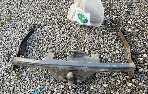

Attelage et Antibrouillard reçus hier soir, à domicile, grâce à Mat-155 ! :D :D
Plus qu'à m'atteler (c'est le cas de le dire) à la tâche !! :)

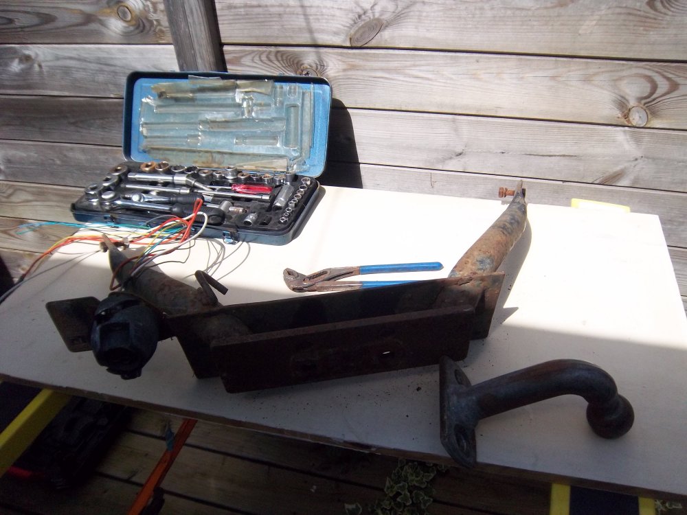

Bon,
Opération Attelage quasi effectuée. :)

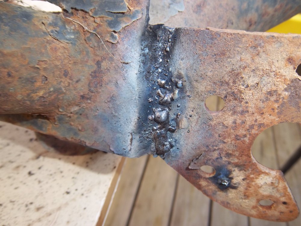

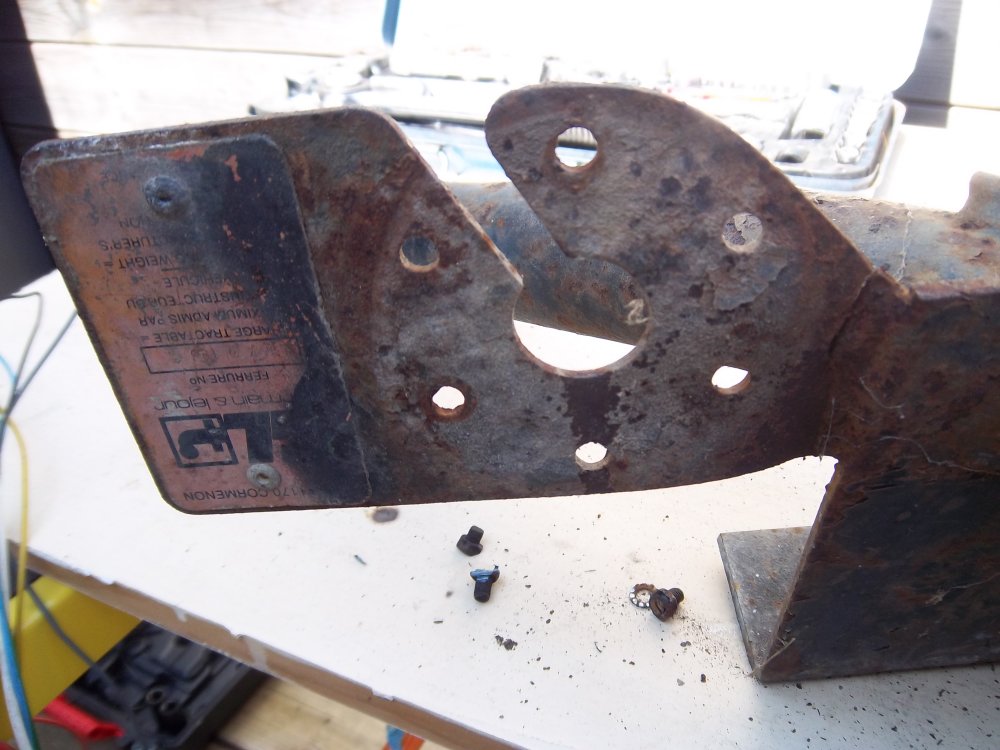

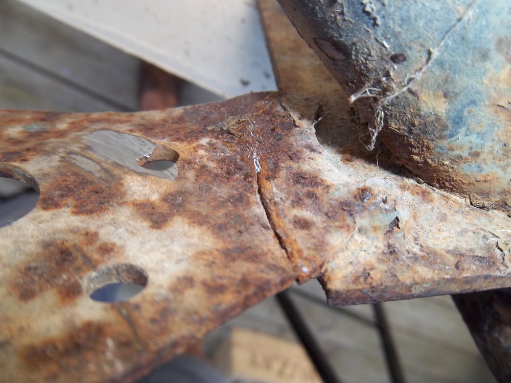

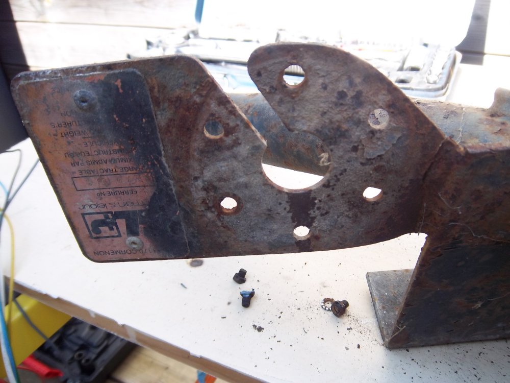

Ferraille grattée, nettoyée, poncée, et 1 soudure refaite sur le support de prise. :P

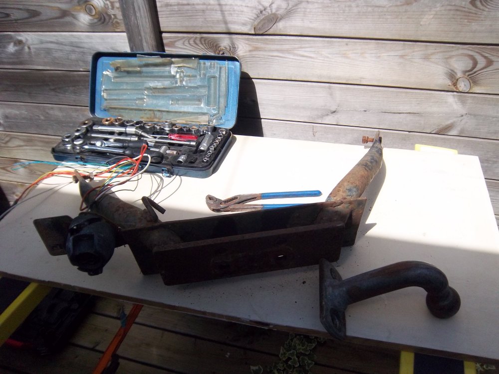

Préparation
Préparation
Support de prise un peu fragile
Plus près
Plus près

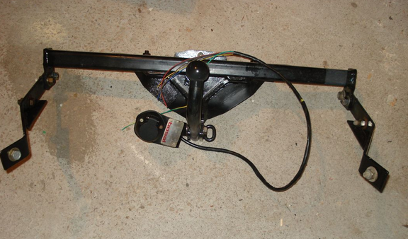

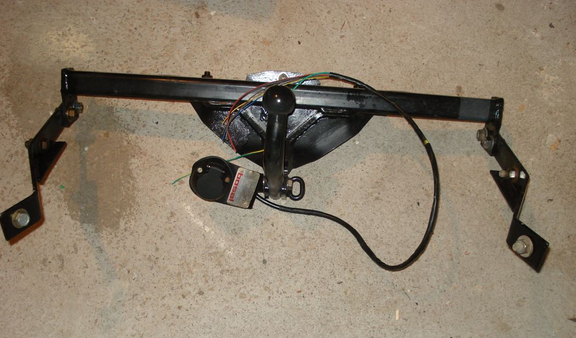

C'est fait, plus qu'à faire la finition

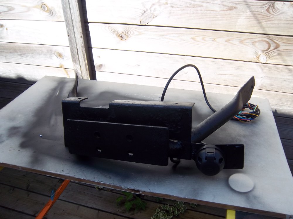

3 couches de peinture noire anti rouille, et installation de la prise et adaptation du fil de masse sur le support de prise, grattée au préalable, et qui sera recouverte de graisse demain au montage.
C'est peint !
C'est peint !

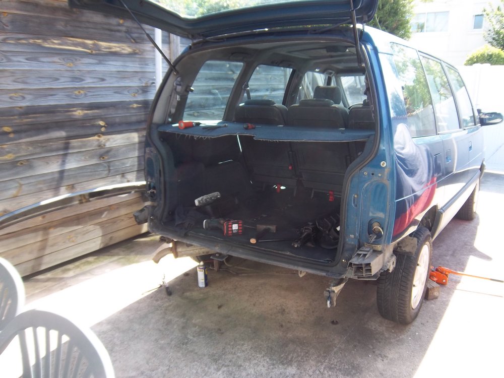

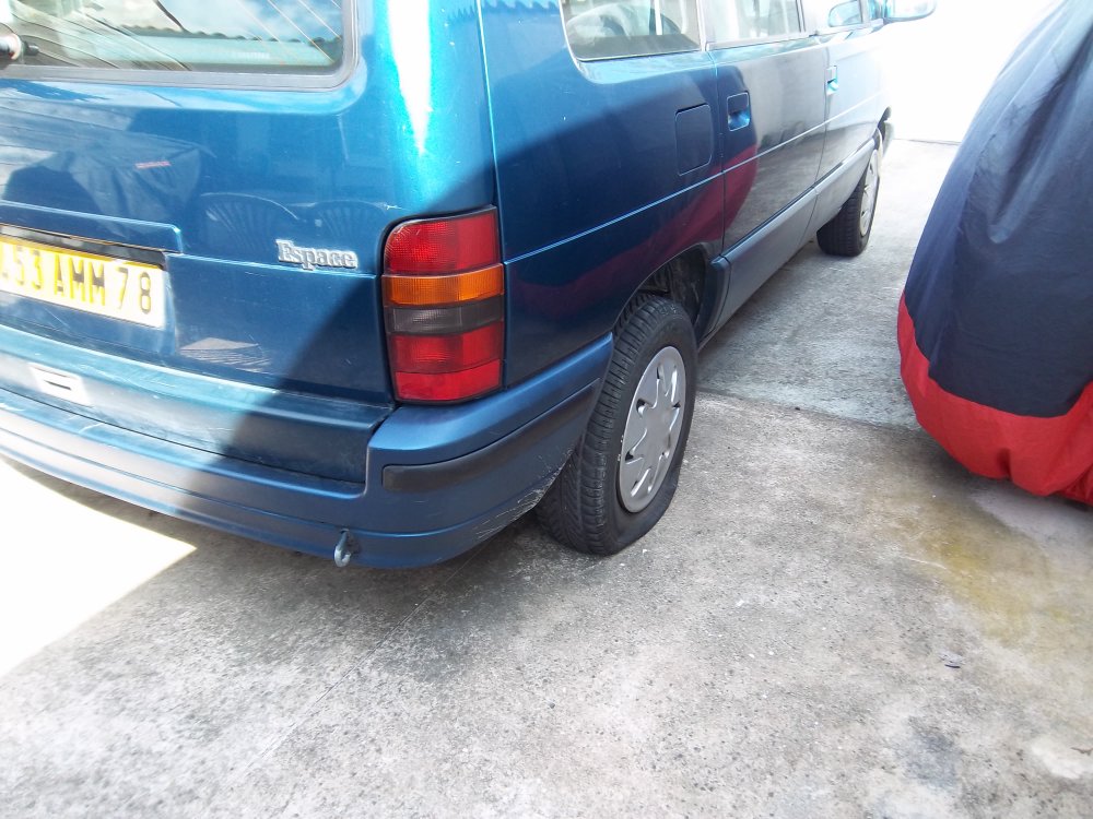

Mauvaise surprise au moment de passer au démontage du pare-choc AR : roue ARD à plat ! :twisted: :evil:
La mauvaise surprise.....
Et là, j'apprécie mon nouveau côté citadin : Euromaster à portée de main, traitement de la crevaison en 10 mn (1 belle vis récupérée chez Leroy-Merlin tout à l'heure.. :x :x ), et hop, remise en place... Le tout, gracieusement (Merci le V6 !! Le mécano l'avait vu devant chez moi, et on a taillé une belle bavette !! ) !!!!!
Ca m'a permis de voir que la roue de secours fait grise mine, toute rouillée et pneu plus que sec, tout craquelé... Je verrai demain, à essayer de trouver un vieux pneu pour le remplacer.

normalement, pour avoir une bonne soudure, il faut commencer par nettoyer les zones à souder.. et visiblement, ce n'est pas le cas.. concrètement, ta soudure est polluée, nettement moins solide.
ps: j'y connais rien, mais j'apprend petit à petit, avec les chaines spécialisés youtube.
Messages : 20465
Re: [EAime] Remise en forme Espace "2" 2.1 Dtv "Alizé" 1997
Ce n'est pas de la soudure pro, je te l'accorde !
Mais quand même, bien gratté la partie à réparer, comme je l'ai toujours fait sur les parties de mon ancienne remorque porte-moto, et ça a toujours tenu.
Là, il n'y aura pas d'effort, juste le mouvement de branchement et retrait de la prise, ça devrait le faire ! :wink:

Oui ces pattes de support pour les prises se pourrissent beaucoup plus vite que l'attelage lui-même.
A croire que les soudures en usine sont déja bien moins costaudes que celles des tubes pour la traction.
Avec l'antirouille par dessus ça tiendra bien une décénnie!

Pour la soudure tu y vas au fil fourré ? (Lidl par hasard..?)
Va falloir que je m'y mette prochainement pour la R21 alors je m'y intéresse !

Sinon, vulgaire soudure à la baguette (mais oui, du Lidl ! Tout mon outillage est Lidl, pour mon plus grand plaisir, mécanique et économique).

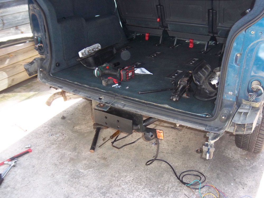

Bonjour à tous !

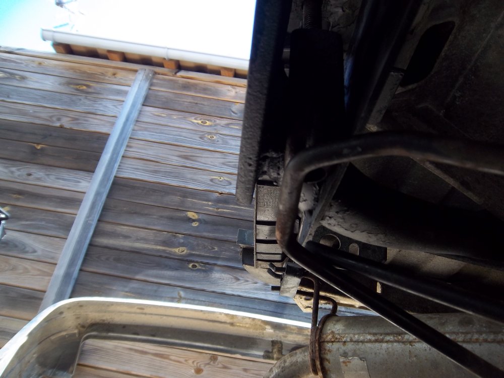

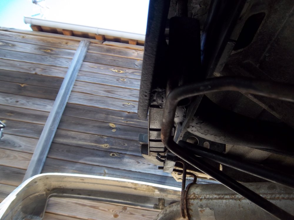

Il y a eu plusieurs montages d'attelage, pour un "2" ?
Dans mon cas, je suis obligé de condamner la roue de secours ! :?: :idea:
Pare-choc déposé
Pare-choc déposé
Attelage en place
Attelage en place
Impossibilité de remboiter le panier de roue de secours.
Messages : 4129
Message non lu par Wutch »
C'est mal foutu ca :(
Messages : 13754
Ça résoud ton problème de recherche d'un pneu pour la roue de secours ;)

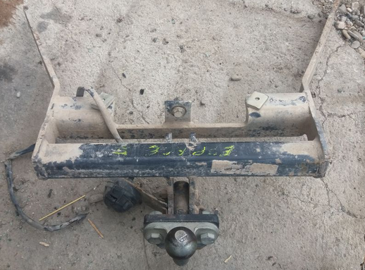

Je ne suis pas trop sûr mais j'ai vu des photos de deux montages qui me semblent un poil différents:
un autre:

Bon,
Plus de prise de tête.
Panier condamné, et exit la roue de secours. Ca fera moins lourd, donc moins de Co2 ! :mrgreen:
Une bonne bombe anti crevaison, comme dans les autos modernes, et roule ma poule ! :D

Ca, c'est fait !
3 heures de boulot, en tenant compte des contraintes, de la réflexion sur le devenir de la roue de secours, et des branchements électriques, étant daltonien ! :x
Travail à l'ancienne, avec l'ampoule témoin !! :lol: :lol:
En tous cas, il est plus élégant que celui que j'avais sur le V6 (prise cachée sous le bouclier, rotule très discrète).
Plus qu'à acheter un cache rotule digne de ce nom, pour protéger les tibias des piétons (et les nôtres aussi !) :D
