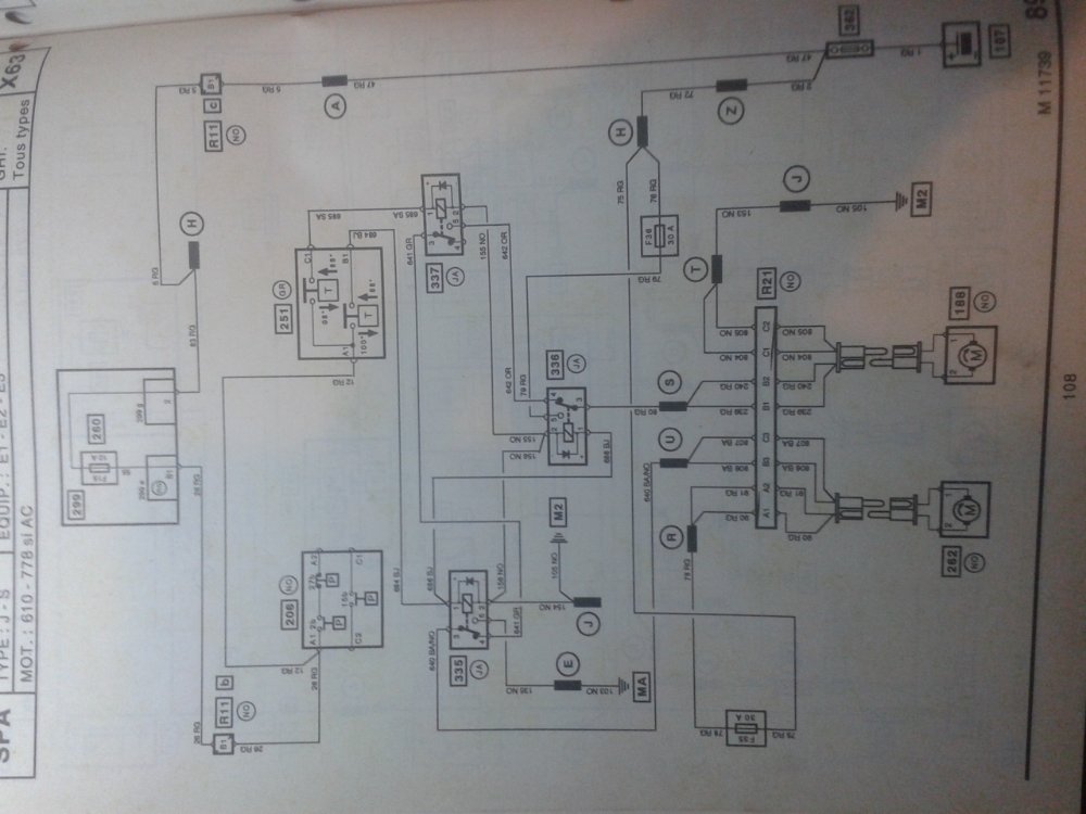

Re: [EAime] Espace "2" 2.1Dtv Alizé 1997 (1996?)
De retour après un périple de 1 300km, sans souci majeur.
Juste une inquiétude sur le refroidissement, mais j'ai trouvé la cause, le méga fusible de 30A claqué.. Reste à savoir pourquoi !
Clim rechargée, mais elle n'est pas violente, mais elle rafraîchit, c'est le principal.
Troublouse me confirme aussi que c'est la même chose sur le sien.. Question de technologie, peut-être ?
Plein fait avant le retour :
58,62L, pour 966km, soir une belle valeur de 6,06L/100 !!!
Plus qu'à faire un petit contrôle de tout ce petit monde, avant encore une nouvelle balade de 1 300 km en fin de semaine..., mais là, il y aura du Paris, et ça, j'aime pas !!!
- Messages : 1661
super nouvelle pour la clim!
Mais ton fusible 30A qui vient de claquer, c'est le même qui avait claqué précédemment?
Si c'est le cas va falloir faire un diag sérieux du cablage des ventilos. Tu as pu jeter un oeil aux cosses de la connectique devant les ventilos?

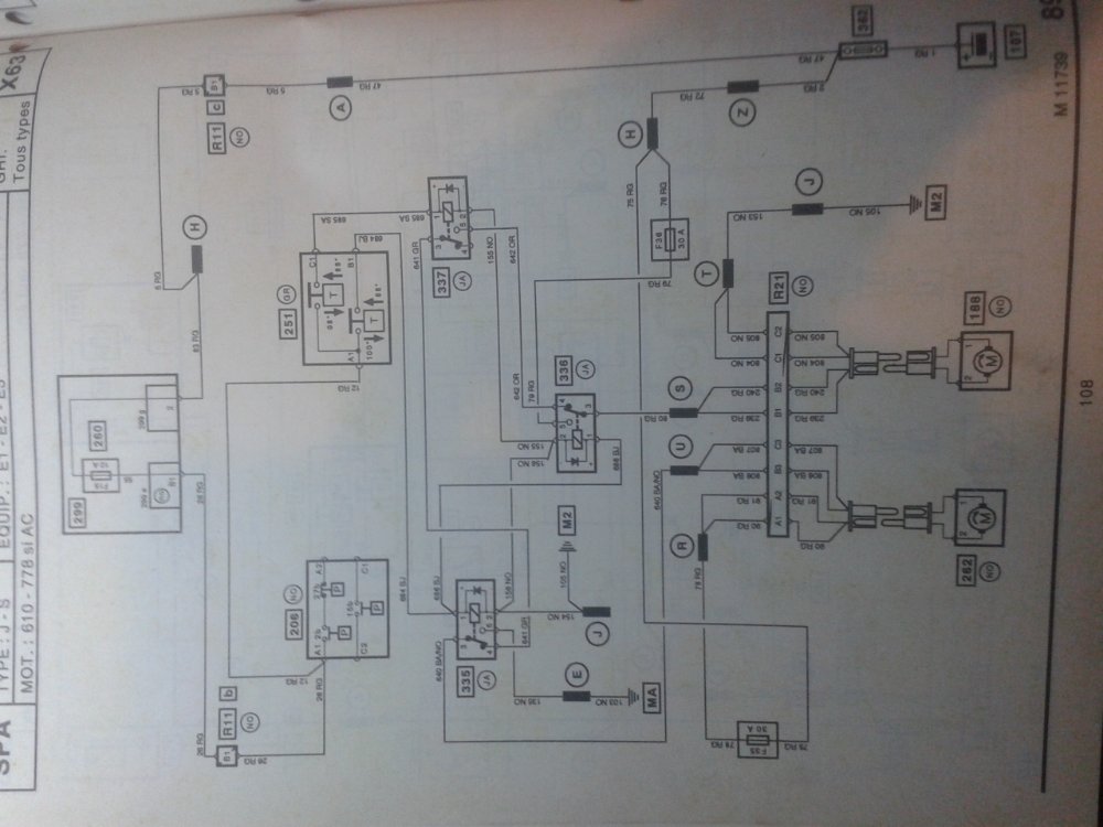

- Messages : 1661
OK tant mieux!
Au cas où tu veuilles fouiner dans ce coin: Pour millésimes 94/95... peut être que des trucs ont changé un peu sur le tien, mais tu connais la chanson pour l'élec chez Matra...
