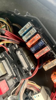

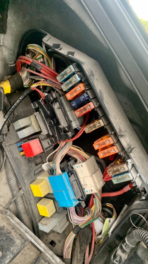

Dans la boîte à fusibles du compartiment moteur située entre la batterie et l'aile AVG.
Une vue d'ensemble avec le connecteur gris raccordé (au centre un peu caché par les fusibles), et le porte fusible clipsé (contenant le 60A bleu foncé).
Difficile de voir précisément mais la partie "demi porte fusible" se clipse sur la platine déjà en place dans le sens d'enfoncement des fusibles. Ne reste plus qu'à installer un fusible 60A et c'est tout bon niveau compartiment moteur.
