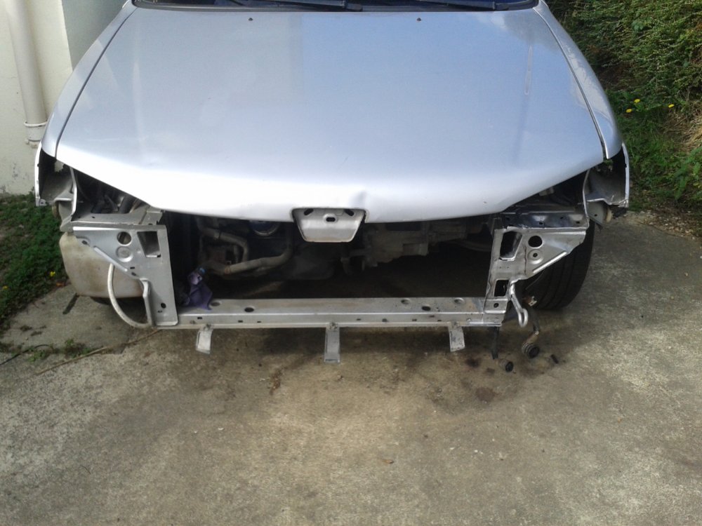

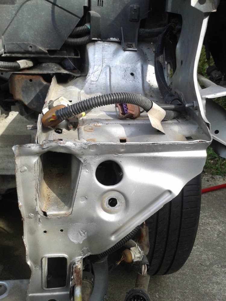

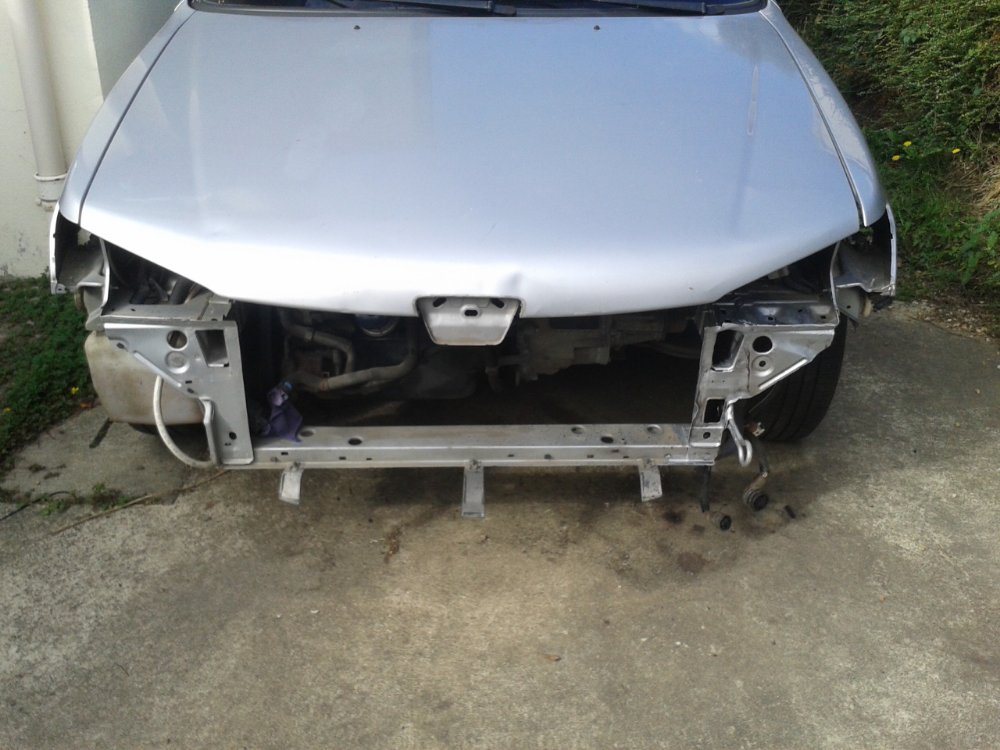

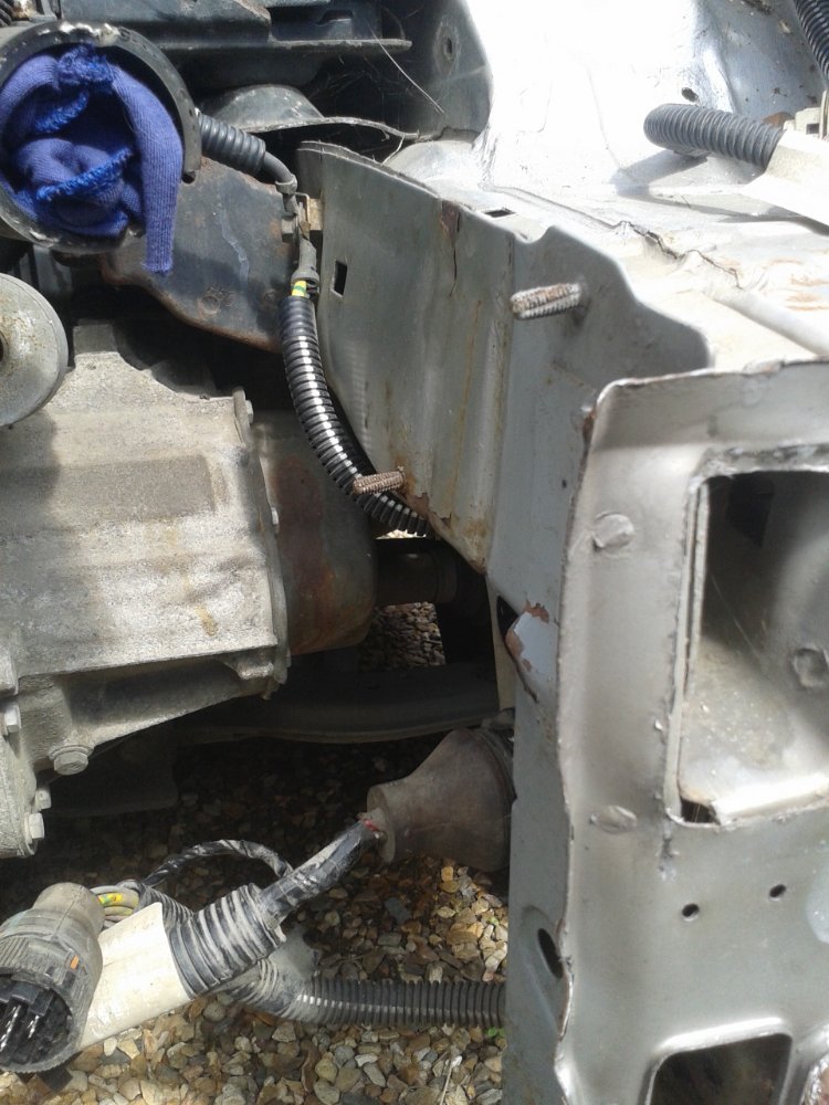

Voilà le boulot du jour: mettre la caisse à nu pour évaluer les dégats
Côté pièces c'est assez basique:
radiateur, pare choc, support + ventilo (sur le XUD atmo le support est prévu pour 2 ventilos mais un seul est monté d'origine), porte filtre air, calandre, phares...
bon basique.

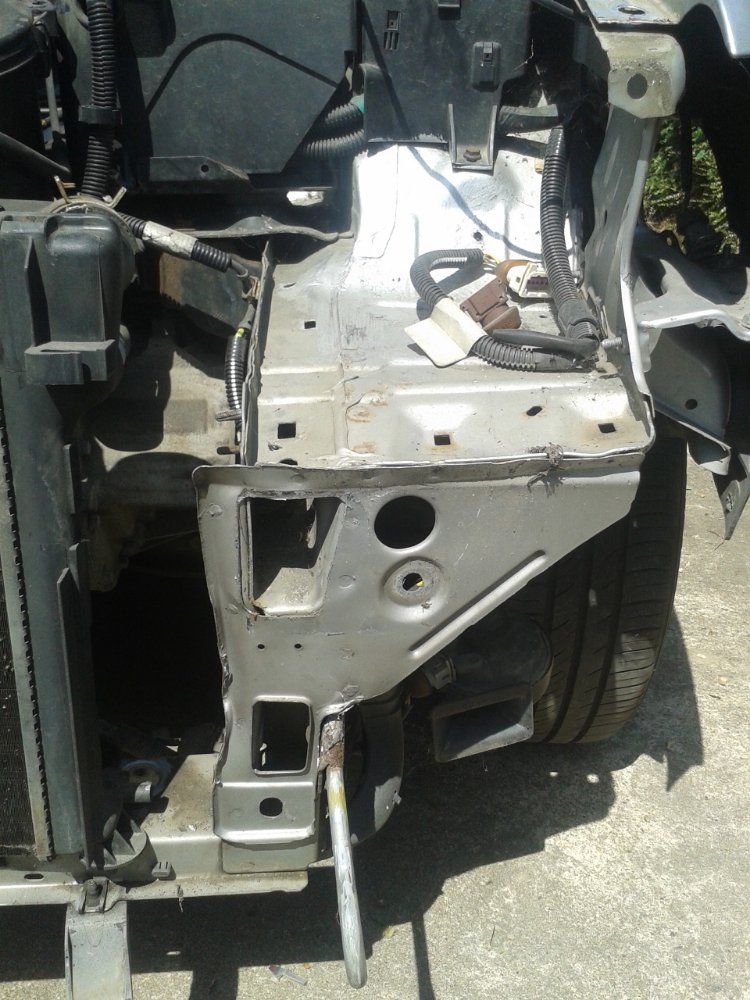

Par contre léger pliage du longeron côté conducteur entre la batterie et le "bout" côté pare choc... apparemment ça avait déja tapé à cet endroit, l'aile n'est pas d'origine (rouge dedans), et tout est un peu de guingois...
je suis en recherche de plan B pour redresser ça proprement...
Ca me parait la partie la plus ardue de la réparation.

ah mince :(
bon courage à toi. Ca peut se détordre en exerçant une force en sens inverse de l'impact. Avec un palan par exemple.

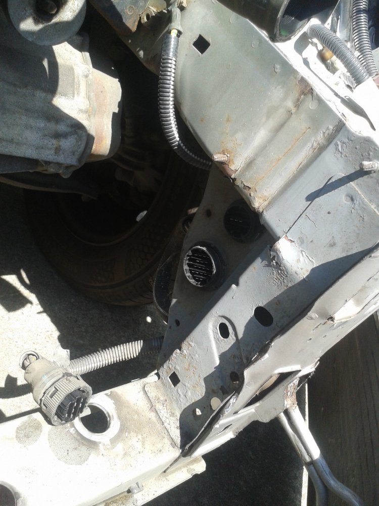

Oui là va falloir tirer mais le pliage de la pièce ( en fait c'est le brancard), est multiple.
Dans l'axe longitudinal horizontal ça forme un S, dans le même axe sur le plan vertical l'avant du brancard "plonge".
En fait tout a vrillé jusqu'au support de boite.
Le montant vertical, là c'est moins problématique, plus fin, et pliage plus simple. Surtout il a moins de contraintes.
J'ai pensé à fourrer une barre dans le trou du brancard, mettre un max de cales au sol pour y poser mon cric et aller "relever" le truc...
Mais je le sens plutôt mal.
Mon expérience en tôlerie est très limitée, à vrai dire à part bourriner à la masse et au burin je n'ai jamais fait plus technique.
Sinon chez moi la config ne me permet pas d'accrocher un tire-fort ou même un cric à cliquet (type 4x4), je n'ai aucun point solide où arrimer quoi que ce soit... à part percer dans un muret de clôture et y sceller un anneau (mais pas sûr que le muret soit construit armé).
J'ai lancé quelques lignes localement, en espérant trouver un carrossier "sympa" qui me fera le truc à minima.

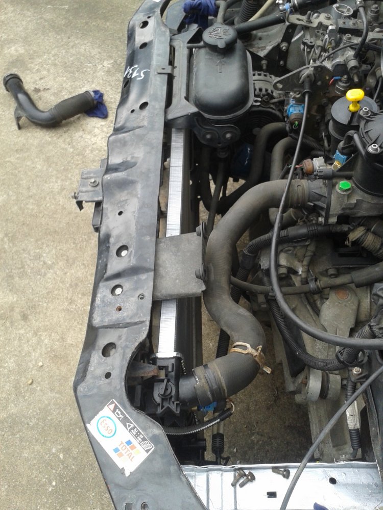

je ne suis pas convaincu que le brancard n'est pas bougé, sur la 1ère photo il a l'air de plonger sérieusement...
Sigma
Messages : 1669
Localisation : en dérapage
Re: Peugeot 306 1.9D XUD9 1997
Message non lu par Sigma »
Oui il a plongé! Et aussi dévié latéralement un petit peu...
Mais la zone pliée se trouve exactement entre le support de boite et l'avant de la voiture.
J'ai beau regarder plus loin, je ne vois aucune déformation passé cette zone.
Dans la doc PSA cette partie avant du brancard se détaillait, et j'ai vu la procédure pour la tronçonner et ressouder.
Donc c'était "réparable" à une époque. Mais même si j'avais eu une assurance tous risques j'aurais été planté pour ça c'est certain!
Aujourd'hui je me contenterai d'un redressage grossier, juste assez d'équerre pour pouvoir remonter les éléments.

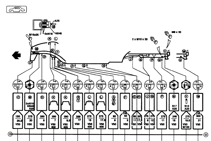

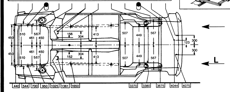

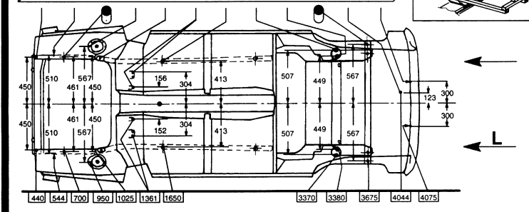

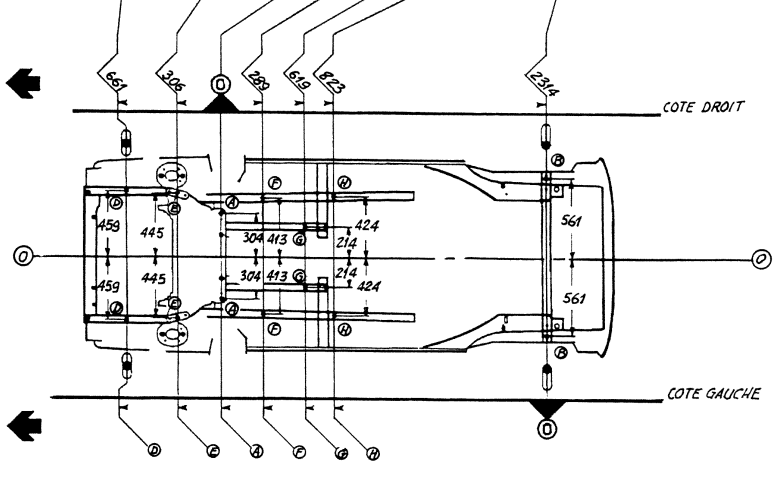

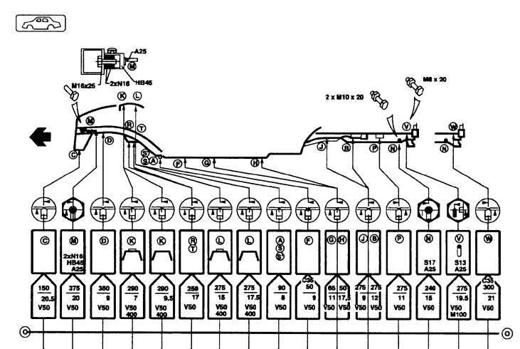

J'ai réussi à mettre la main sur des docs de métrologie chassis.
En fait y en a plusieurs, pour des bécanes différentes... pour moi c'est un peu flou ces points de mesures, mais bon.
En me basant sur ce dessin, j'ai mesuré l'écart entre les vis correspondant au centre des amortos, ensuite l'écart entre le centre des trous obolong sur les plats au bout des deux brancards.
Donc avec un mètre rigide:
entre les vis amorto j'ai 1135mm, selon la doc c'est 1134mm (567 x 2) donc pour moi là effectivement ça n'a pas bronché.
entre les trous obolongs au bout des brancards j'ai 929mm... là c'est pas très clair sur la doc j'ai l'impression que ça correspond au 450mm x2...
Donc cohérent avec la gueule de la bagnole, mais si j'ai mesuré au bon endroit ça fait 29mm de dérive... sur 400mm de longueur pliée.
Ca me semble encore ratrappable.
Là ce dessin me semble être pour les mesures de hauteur sous caisse:
Vu où est planté la voiture je n'ai pas mesuré, le sol est trop irrégulier.
Faudrait que je la sorte complètement pour la mettre sur une zone vraiment plate... donc un peu "loin" quand on ne peut pas rouler normalement.
mais à vue d'oeil avec une règle de maçon posée à plat au bout du brancard passager, ouais y a bien 30mm d'écart avec le côté conducteur en hauteur.
edit: je me trompe avec le dessin précédent, je crois que c'est plutôt celui ci-dessous qui correspond aux hauteurs

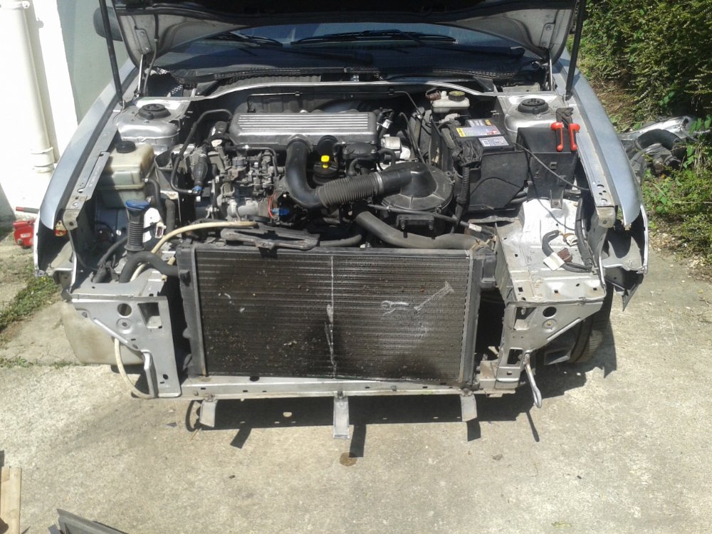

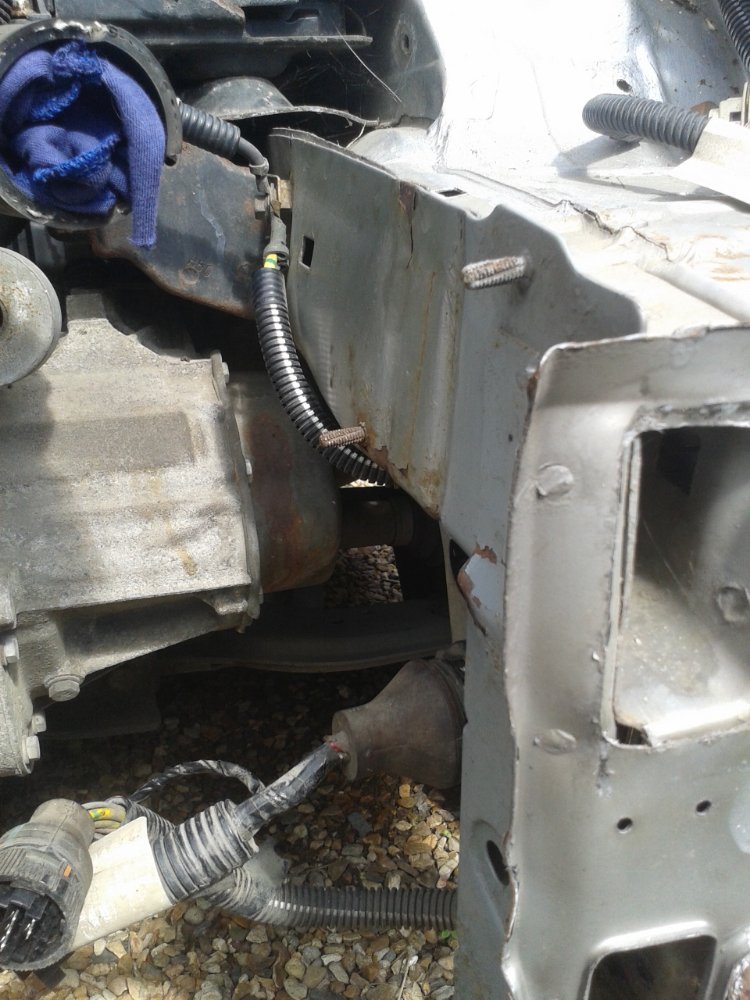

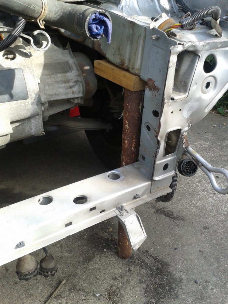

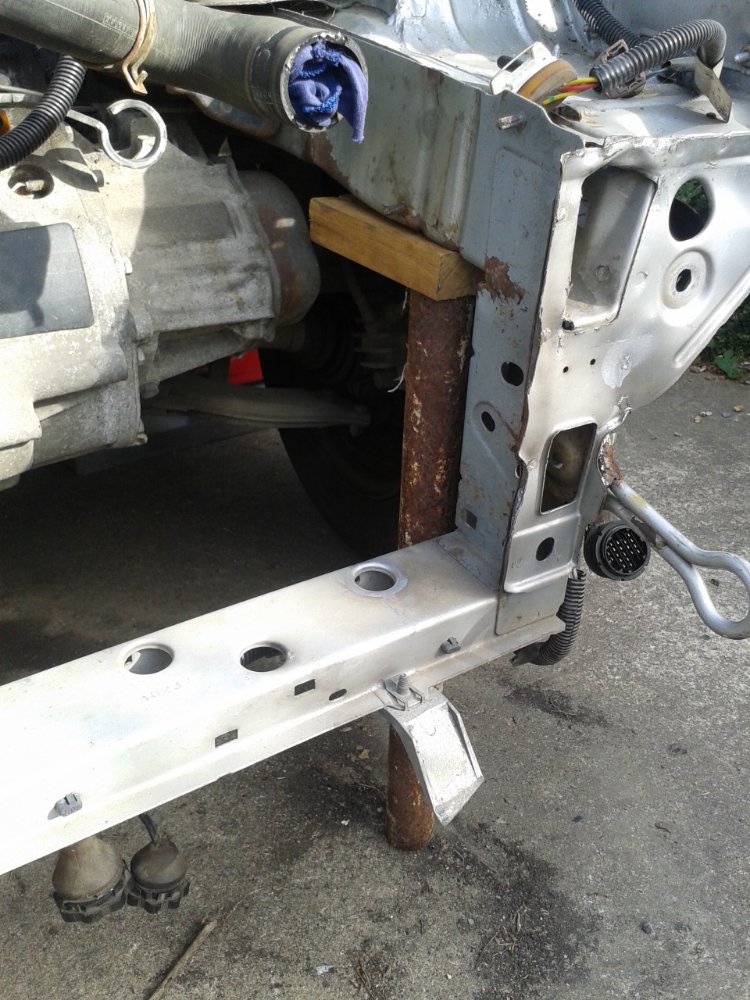

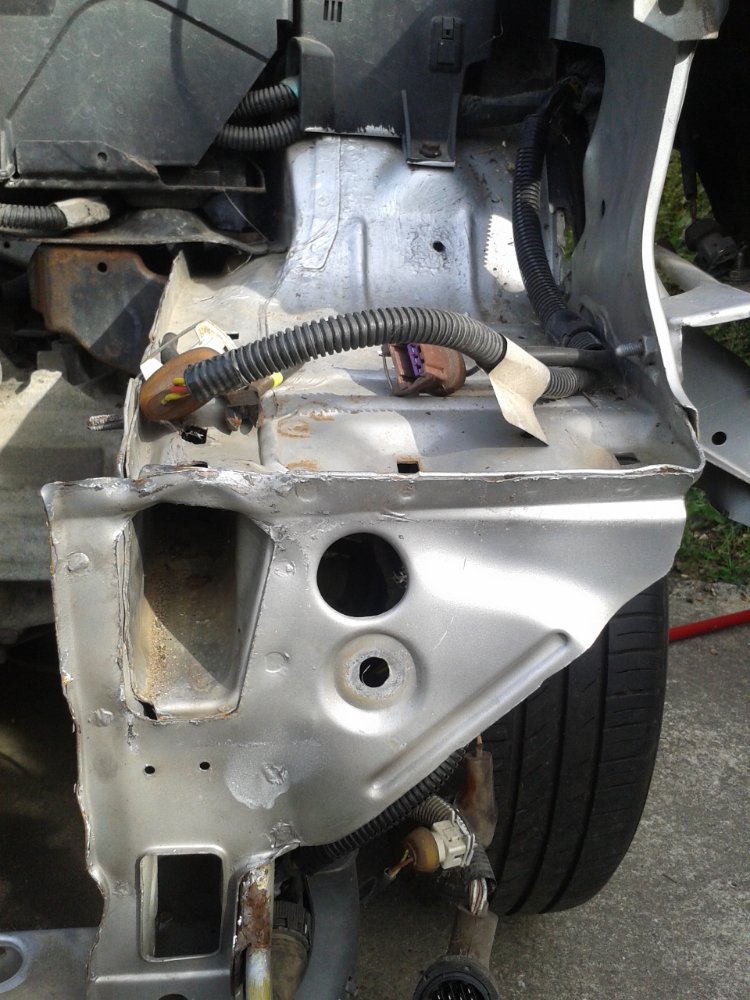

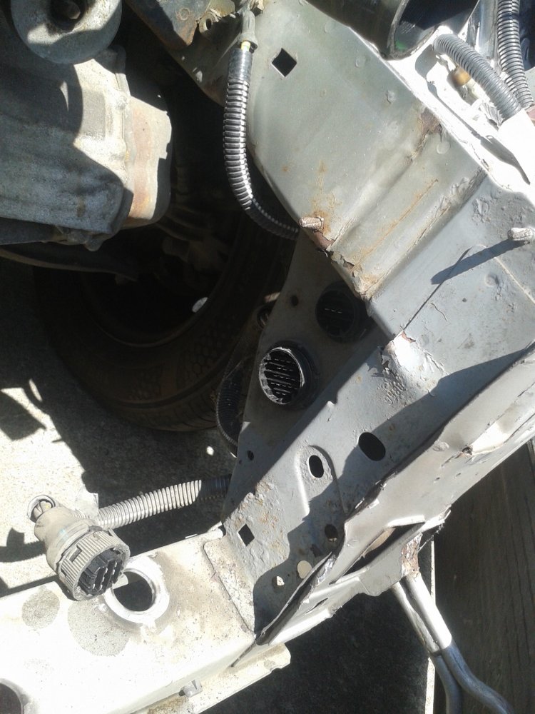

Question dressage, j'ai tenté une manip débile:
levé la voiture le plus haut possible au cric sur l'appui normal, et laché de cric avec un barre solide sous le longeron à son extrêmité...
Mon idée c'était d'utiliser le poids de la voiture pour relever au max le bout du longeron.
J'avoue que je ne sais pas si ça a réellement fait quelque chose... les coups de masse de tous les côtés m'ont semblé plus efficaces.
Donc on part de ça:
Montage pour lacher de cric, j'ai quand même intercalé un tasseau chêne pour éviter que le longeron ne soit perforé par le tube:
Au passage j'ai rentré un burin de maçon très épais dans le longeron et avec le reste de mon "tube" (échelle de maçon réformée) j'ai tenté de lever par l'avant. Mais je n'ai que déformé la tôlette au dessus du longeron.
Les boules: je pensais que le longeron était un tube rectangulaire, pas un U !

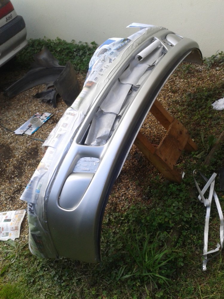

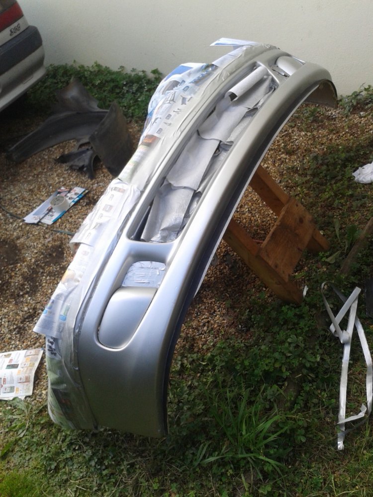

Enzo m'a trouvé un pare choc, calandre, et une buse ventilos propres!!!
Pare choc et calandres blancs, ok ok, mais plus faciles à repeindre que s'ils avaient été d'une couleur plus foncée. Surtout que j'ai peint à l'arrache dehors entre plusieurs sessions de bruine...
et avec ça:
la teinte est quand même assez proche du M0YC PSA... "gris quartz", mais surtout beaucoup moins cher qu'une bombe de peinture normalisée!

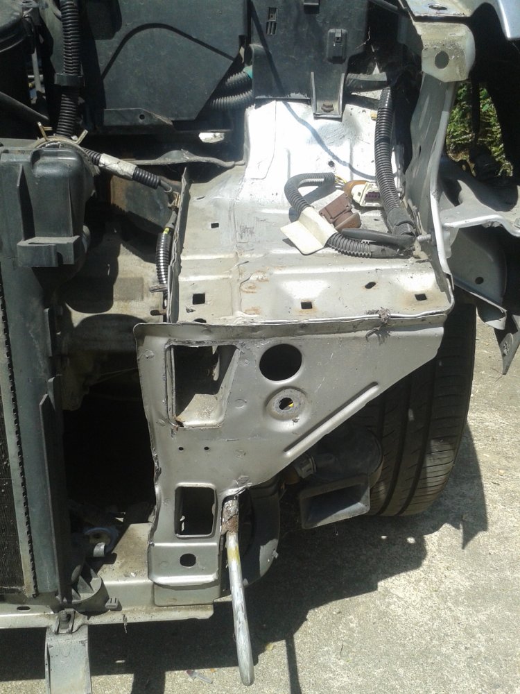

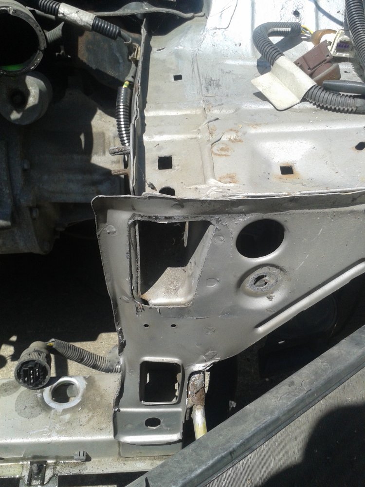

Ensuite passage à la masse des bouts de tôle qui dépassaient de trop devant + Ferose sur la rouille + Hammerite "gris lune"...
Histoire de limiter la rouille et faire pas trop "dégueu"... m'enfin la géométrie générale est dégueu c'est clair:

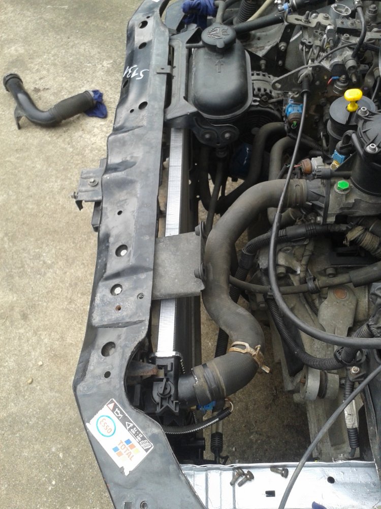

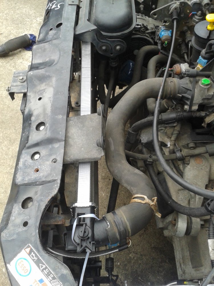

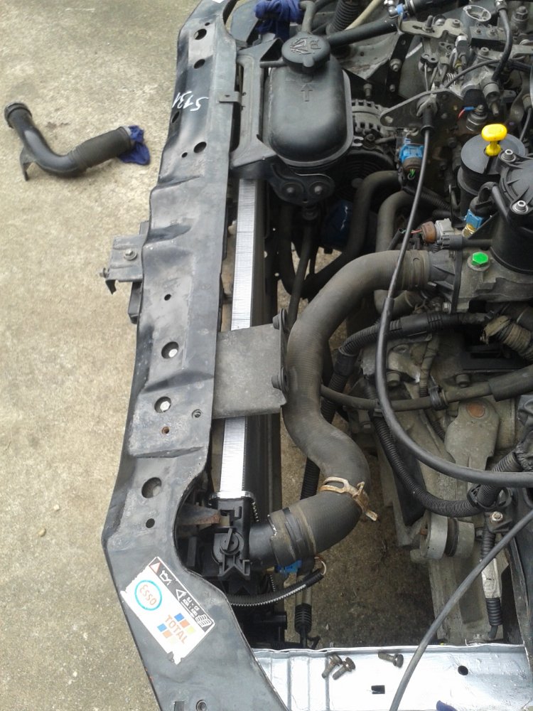

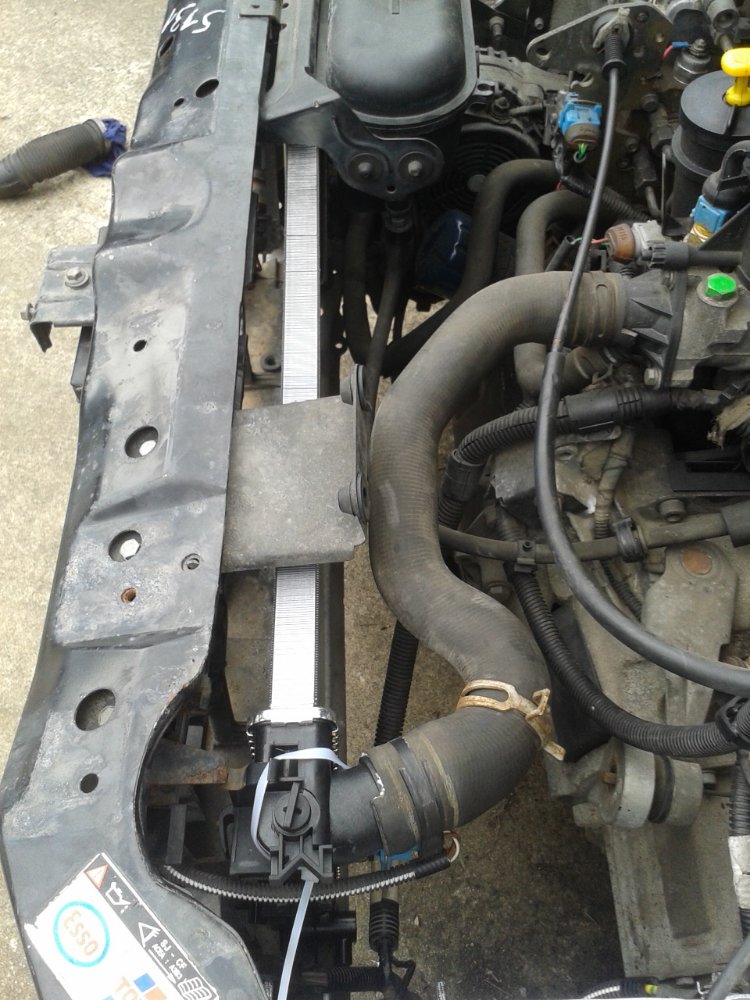

J'ai aussi eu un souci pour le radiateur!
Cette 306 étant des 15 premiers jours de production des ph2, même avec le numéro OPR correct, ça me sortait des refs OEM non compatibles réellement :evil:
C'aurait été trop simple: avec le numéro OEM j'avais trouvé un radiateur Valéo neuf à 30€ à côté de chez moi sur les annonces... mais le gars m'a expliqué pourquoi il ne l'avait pas monté sur sa Xsara (même XUD atmo que moi): raccord de la grosse durit du bas pas compatible!!!
Donc comme lui j'ai été bête: durit à raccord baillonnette... faut chercher à la vue sur les sites de pièces, sans ref OEM ni rien...
Celui que j'ai trouvé est compatible pour le raccord, oui, mais discount: les mecs ont moulé l'un des plots de montage inférieur à une mauvaise position!
Ce qui fait que une fois en place, avec la traverse supérieure qui tient tout le monde, la traverse inférieure décalée de 30mm vers l'habitacle côté conducteur...
Ben le radiateur était soit voilé franchement:
Soit plan B: maintenu par des rizlan de ce côté
C'est ce que j'ai retenu comme option, mais du coup on voit clairement le décalage par rapport à la traverse supérieure qui étrangement est bien d'équerre, elle!
Autre problème avec ce radiateur, mais lié à ce raccord bailonnette: impossible de remonter la durit avec le vieux joint d'origine, trop épais.
Et surtout aucun accès pour bourriner!
Donc montage à la vaseline avec un joint soit-disant OEM mais venant de Aliexpress: diam interne et section un chouilla inférieurs à ceux du joint normal.
Mais c'est rentré comme papa dans maman, si j'ose dire... :lol:

Montage du pare choc, là j'avais redressé la patte avec l'excentrique côté conducteur mais c'était trop mal aligné.
Donc reprise du truc au pied de biche... grosso modo...
Montage des phares de remplacement (au passage sur l'un des phares j'ai dû transplanter le moteur éléc de compensation en charge... pas le même moteur...)
remontage de la calandre peinte à la Lidl...
Bon on va dire que pour ça c'est à peu près ok....
Le capot pourri m'a posé des soucis, l'ancien était trop plié à un endroit renforcé donc pas redressable pour moi...
Celui de remplacement est d'une ph2.2... nervures un peu plus marquées que sur mon ancien capot mais ok...
Sauf que les mecs ont stocké des roues dessus, sont probablement montés dessus également... et franchement son ajustement a été vraiment difficile.
Ca ne ferme pas super bien sur les longueurs des côtés, mais c'est une balance à faire:
si ça ferme nickel, ça tape sur les phares en fermant...
Ces fichues baguettes sous phares, c'est encore une énorme cague en tube!!!
Fait pour casser
Impossible à monter simplement...
Je comprends pourquoi toutes celles que j'ai eu dans les mains ont été collées dans les slots sous les phares!!!!
Résultat après montage qui devait être d'équerre pour la calandre et les baguettes... j'ai dû les tirer un poil, sans péter leurs pattes dans les phares, pour les inonder de colle... en espérant que ça tiennne...
Donc là c'est scotché pour que la colle prenne. Je verrais le résultat demain.

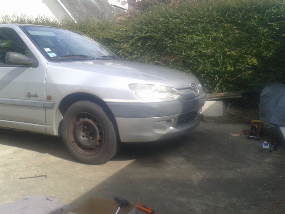

Pour le moment la 306 a cette gueule:

J'en rajoute un peu:
les ailes n'ont plus le même profil... évidemment!
J'ai bien tenté de rattrapper celle côté conducteur qui avait voilé pile au milieu de la roue... sans succès.
Le souci c'est que la voiture avait déja tapé de la même manière, l'aile a été changée, la contre aile a été tortillée, pliée tant bien que mal pour que l'aile de remplacement (rouge d'origine) puisse se monter à peu près...
Alors imaginez, après un second choc au même endroit... ce que j'ai trouvé derrière l'aile...
Rien à faire, l'aile conducteur est plus bombée au dessus de la roue que côté passager.
Le pare choc est aussi mal aligné côté conducteur, j'ai même dû mettre des cales ( faites en tongs de mon gamin, ouais!) entre l'aile et le pare choc pour lui rattraper une pente débile...
Quand on se met pile en face de la voiture, désolé j'ai pas pu avoir assez de recul pour prendre une photo, on voit que la courbe en bas du pare choc, dévie côté conducteur... c'est un poil plus "prononcé" que de l'autre côté.
Mais de loin, comme toujours avec ce que je fais, ça passe à peu près.
Ca aide de ne pas porter ses lunettes, et si brouillard de nuit, c'est encore mieux !
Je ferais des photos de la tête du longeron après le Ferose et Hammerite + masse....

Salut et merci!
@Raphaël: j'avais cette bombe depuis 2 ans sur une étagère, testée rapidos sur une des baguettes sous phares, et la teinte m'a paru dans les clous!
Là avec le pare choc, la calandre, et les deux baguettes peintes comme ça, hé bien ça fait le job parfaitement!
C'est un peu mat comparé à la peinture d'origine, et un poil plus clair. Mais là il faut prendre en compte le vieillissement des peintures, et surtout pour le côté mat l'abscence de vernis transparent (dont j'ai fait l'économie vu le bazar général).
