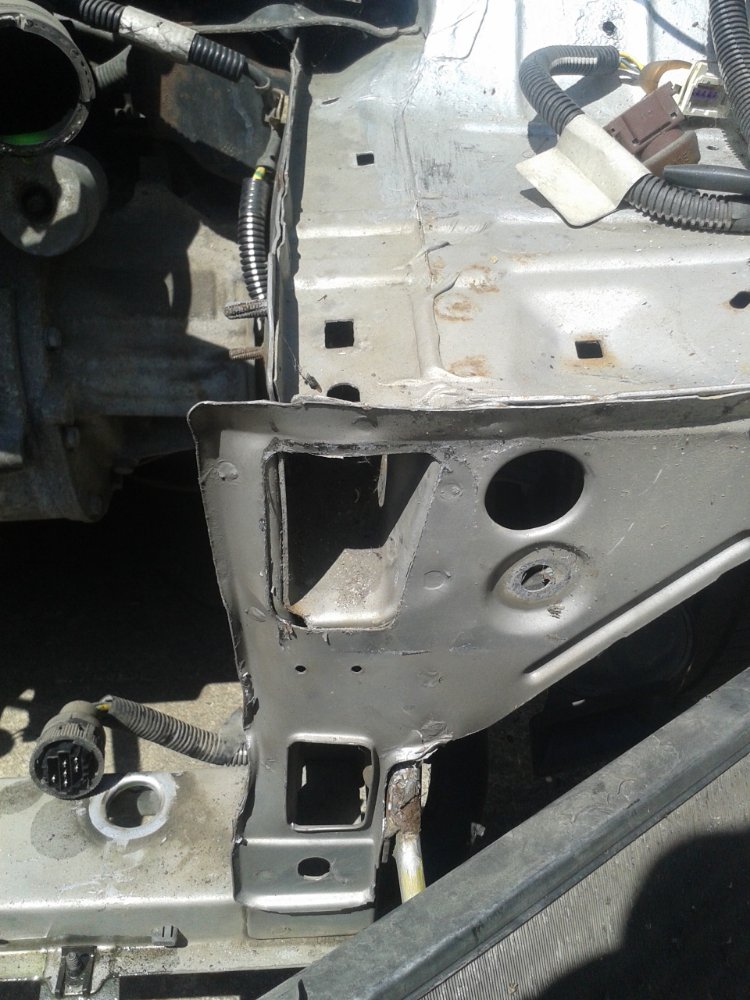

Voilà le boulot du jour: mettre la caisse à nu pour évaluer les dégats
Côté pièces c'est assez basique:
radiateur, pare choc, support + ventilo (sur le XUD atmo le support est prévu pour 2 ventilos mais un seul est monté d'origine), porte filtre air, calandre, phares...
bon basique.
Par contre léger pliage du longeron côté conducteur entre la batterie et le "bout" côté pare choc... apparemment ça avait déja tapé à cet endroit, l'aile n'est pas d'origine (rouge dedans), et tout est un peu de guingois...
je suis en recherche de plan B pour redresser ça proprement...
Ca me parait la partie la plus ardue de la réparation.

Oui là va falloir tirer mais le pliage de la pièce ( en fait c'est le brancard), est multiple.
Dans l'axe longitudinal horizontal ça forme un S, dans le même axe sur le plan vertical l'avant du brancard "plonge".
En fait tout a vrillé jusqu'au support de boite.
Le montant vertical, là c'est moins problématique, plus fin, et pliage plus simple. Surtout il a moins de contraintes.
J'ai pensé à fourrer une barre dans le trou du brancard, mettre un max de cales au sol pour y poser mon cric et aller "relever" le truc...
Mais je le sens plutôt mal.
Mon expérience en tôlerie est très limitée, à vrai dire à part bourriner à la masse et au burin je n'ai jamais fait plus technique.
Sinon chez moi la config ne me permet pas d'accrocher un tire-fort ou même un cric à cliquet (type 4x4), je n'ai aucun point solide où arrimer quoi que ce soit... à part percer dans un muret de clôture et y sceller un anneau (mais pas sûr que le muret soit construit armé).

je ne suis pas convaincu que le brancard n'est pas bougé, sur la 1ère photo il a l'air de plonger sérieusement...
Re: Peugeot 306 1.9D XUD9 1997
Posté : 16 août 2025, 14:44
par Sigma
Oui il a plongé! Et aussi dévié latéralement un petit peu...
Mais la zone pliée se trouve exactement entre le support de boite et l'avant de la voiture.
J'ai beau regarder plus loin, je ne vois aucune déformation passé cette zone.
Dans la doc PSA cette partie avant du brancard se détaillait, et j'ai vu la procédure pour la tronçonner et ressouder.
Donc c'était "réparable" à une époque. Mais même si j'avais eu une assurance tous risques j'aurais été planté pour ça c'est certain!
Aujourd'hui je me contenterai d'un redressage grossier, juste assez d'équerre pour pouvoir remonter les éléments.

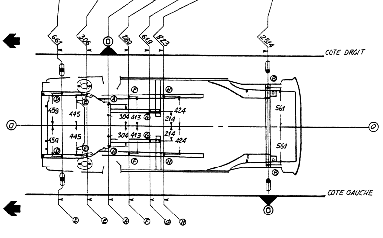

J'ai réussi à mettre la main sur des docs de métrologie chassis.
En fait y en a plusieurs, pour des bécanes différentes... pour moi c'est un peu flou ces points de mesures, mais bon.
En me basant sur ce dessin, j'ai mesuré l'écart entre les vis correspondant au centre des amortos, ensuite l'écart entre le centre des trous obolong sur les plats au bout des deux brancards.
Donc avec un mètre rigide:
entre les vis amorto j'ai 1135mm, selon la doc c'est 1134mm (567 x 2) donc pour moi là effectivement ça n'a pas bronché.
entre les trous obolongs au bout des brancards j'ai 929mm... là c'est pas très clair sur la doc j'ai l'impression que ça correspond au 450mm x2...
Donc cohérent avec la gueule de la bagnole, mais si j'ai mesuré au bon endroit ça fait 29mm de dérive... sur 400mm de longueur pliée.
Ca me semble encore ratrappable.

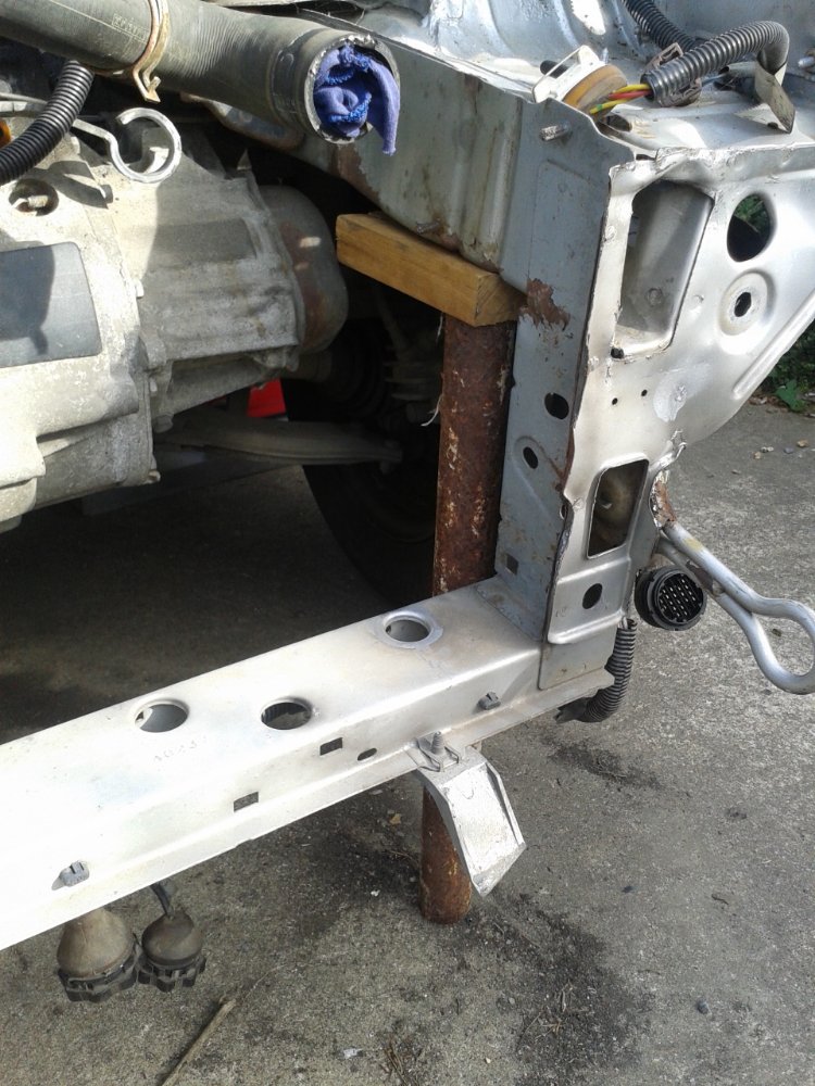

Question dressage, j'ai tenté une manip débile:
levé la voiture le plus haut possible au cric sur l'appui normal, et laché de cric avec un barre solide sous le longeron à son extrêmité...
Mon idée c'était d'utiliser le poids de la voiture pour relever au max le bout du longeron.
J'avoue que je ne sais pas si ça a réellement fait quelque chose... les coups de masse de tous les côtés m'ont semblé plus efficaces.
Donc on part de ça:
Montage pour lacher de cric, j'ai quand même intercalé un tasseau chêne pour éviter que le longeron ne soit perforé par le tube:
Au passage j'ai rentré un burin de maçon très épais dans le longeron et avec le reste de mon "tube" (échelle de maçon réformée) j'ai tenté de lever par l'avant. Mais je n'ai que déformé la tôlette au dessus du longeron.
Les boules: je pensais que le longeron était un tube rectangulaire, pas un U !

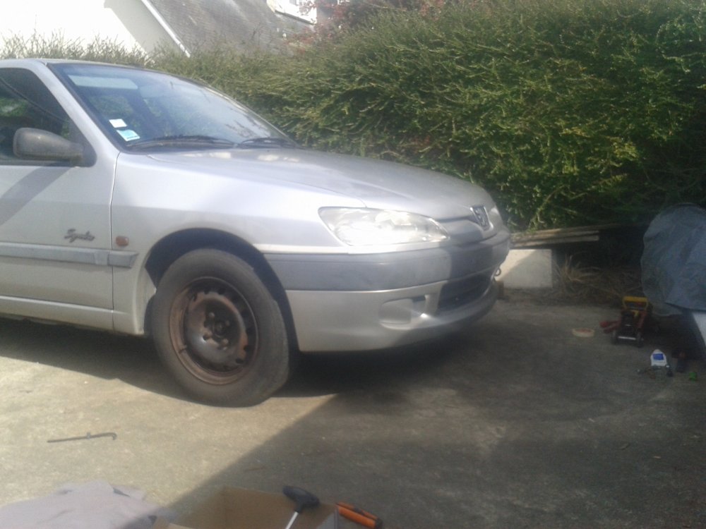

Enzo m'a trouvé un pare choc, calandre, et une buse ventilos propres!!!
Pare choc et calandres blancs, ok ok, mais plus faciles à repeindre que s'ils avaient été d'une couleur plus foncée. Surtout que j'ai peint à l'arrache dehors entre plusieurs sessions de bruine...
et avec ça:
la teinte est quand même assez proche du M0YC PSA... "gris quartz", mais surtout beaucoup moins cher qu'une bombe de peinture normalisée!

Pour le moment la 306 a cette gueule:

les ailes n'ont plus le même profil... évidemment!
J'ai bien tenté de rattrapper celle côté conducteur qui avait voilé pile au milieu de la roue... sans succès.
Le souci c'est que la voiture avait déja tapé de la même manière, l'aile a été changée, la contre aile a été tortillée, pliée tant bien que mal pour que l'aile de remplacement (rouge d'origine) puisse se monter à peu près...
Alors imaginez, après un second choc au même endroit... ce que j'ai trouvé derrière l'aile...
Rien à faire, l'aile conducteur est plus bombée au dessus de la roue que côté passager.

Je ferais des photos de la tête du longeron après le Ferose et Hammerite + masse....
