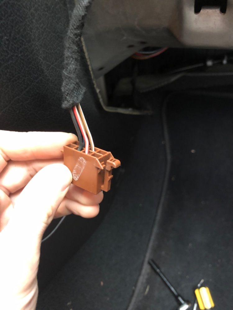

Quelle tête a le connecteur que tu cherches?
Si tu as un lien clair...
Parce que quand je parle de montage à la Molex, je pense aux connecteurs des alims ATX de PC.
Mais c'était surtout pour dire que les connecteurs plastique à pins insérées sont à peu près tous dans le même principe.
Sinon Molex c'est une marque qui produit un très grand nombre de connecteurs, comme JST, ou Amphenol etc etc...

Je ne me rendais pas compte que c'était une marque ! Je pense effectivement que ça sortirait d'un PC mais je n'ai rien trouvé de similaire dans le bazar de mon père (faut dire aussi qu'on est Apple depuis les années 2000).
Je cherche ce dont parle l'auteur dans ce post : viewtopic.php?t=36984 afin de faire la même chose.

Ensuite ouais je vois ce connecteur:
comme dit dans le tuto, c'est un classique pour relier les lecteurs cartes SD en face avant aux CM dans la plupart des PCs.
Donc pas un connecteur présent sur une alim de tour, mais bien dans la tour pour relier ses éléments ensemble.
Ca sera plus simple de trouver une vieille tour et la dépouiller que trouver la ref exacte Molex pour ce connecteur 4 voies.
Ou passer chez un dépanneur PC qui te sortira le bidule à prix modique.
Et côté "entrée" tu prévois quoi?
du minijack stéréo 3.5mm? male ou femelle?
Sachant qu'il vaut mieux un femelle côté voiture c'est un poil plus costaud, quitte à utiliser un cable male-male pour raccorder un appareil...
edit: sinon ce connecteur ressemble aussi à ceux pour les ventilos commandés
https://fr.aliexpress.com/item/10050062 ... in_prod%3A
Mais sur la photo du tuto, ça donne l'impression qu'il faut arriver avec un connecteur male pour se brancher dans la prise rouge du poste...
re-edit: décidemment ce connetcteur...
S'il faut du male pour rentrer dans le poste, il faudrait savoir l'écart entre les pins.
Parce que dans les séries XH de JST y aurait moyen d'avoir un male + femelle avec le cablage pour bricoler une interface.
Par exemple voilà la tête de ces XH (mais y a une tripotée de familles avec des formes et pitch différents...)
https://www.audiophonics.fr/fr/connecte ... 11300.html

Je vais voir si je n'ai pas un ami avec une vieille tour alors ! L'écartement entre les pins, je dois pouvoir le mesurer. Je pense que c'est un connecteur mâle qu'il faut puisque je vois des pins dans l'ampli.
Mais comme c'est celui à propos de ma voiture, ça ne me dérange pas
Je pense que ça va finir soudé sur un composant : j'aimerais charcuter une platine K7 pas chère mais ok, et me fabriquer une "extension" au poste d'origine, qui me permettrait de faire tourner des cassettes dans l'Espace
Et donc utiliser l'entrée AUX comme porte pour ce signal sonore. Car il me semble que c'est bel et bien un signal analogue qui passe par là... Et si mon raisonnement n'est pas fondé sur des connaissances trop bancales, l'ampli de la voiture, certes Cacabasse, doit pouvoir m'amplifier ça !
J'ai d'autres chats à fouetter pour l'instant mais c'est un projet que je veux attaquer. On va voir si c'est possible dans la pratique ou si c'est encore une de mes idées farfelues... Au pire j'apprendrais quelque chose !

Un truc comme çà : https://www.digikey.fr/fr/products/deta ... 4/25697783
- Messages : 2822
Re: [LeJeune6troeniste] Au nom du (grand-)père, du (petit-)fils et de l'esprit syncro
Ça ressemble à ça j'ai l'impression !

@Raycop bien vu!
Trouvé en Fr (parce que Digikey c'est US, donc TVA + douanes pour un truc comme ça...)
https://www.amazon.fr/StarTech-com-USBI ... B003HHROBG
Par contre s'il faut effectivement arriver en male sur le connecteur rouge du poste...
là y aura toujours moyen de planter des pattes de diodes ou résistances dans le connecteur noir pour lui faire des pins males qui dépassent.
Mais c'est pas jojo comme connexion automobile...
Cette partie male/femelle n'est quand même pas très claire dans ce tuto...

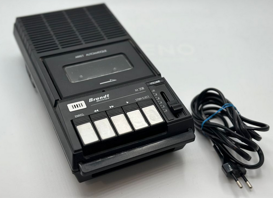

Alors si tu veux rajouter une extension K7 dans Madeleine. Pourquoi ne pas trouver directement un walkman?
Ca sera beaucoup plus simple que de bidouiller une platine de salon, prévue pour être alimentée en 230V et qui sera beaucoup trop encombrante (surtout la partie transport de bande).
En sortie d'un walkman tu devrais pouvoir attaquer ton ampli cabasse directement. Le walkman a un petit préamp (d'où la possibilité d'y brancher un casque).
Sinon en sortie d'une platine de salon tu risques d'avoir un niveau trop bas pour garder un bon rapport s/n sur l'ampli qui devra beaucoup tirer.
Donc dans ce cas faudrait aussi prévoir de bidouiller un petit préamp pour booster le signal au niveau ligne.

On aperçoit les pinoches au fond du connecteur rouge. (et ça m'étonnerait vraiment que ce soit du femelle... ce serait bien la 1e fois que je vois çà). Ça va le faireSigma a écrit : 07 oct. 2025, 22:32Par contre s'il faut effectivement arriver en male sur le connecteur rouge du poste...

pour l'installation dans Madeleine, à mon avis un bon walkman ferait le job.
Entre un truc compact portable et une platine de salon, il existe aussi tout un tas de magnétos de ce type: J'avais exactement celui-ci quand j'étais gosse.
L'avantage c'est que ça fonctionne aussi sur piles! en général entre +9V et +12V selon les modèles.
