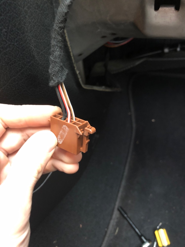

Quelle tête a le connecteur que tu cherches?
Si tu as un lien clair...
Parce que quand je parle de montage à la Molex, je pense aux connecteurs des alims ATX de PC.
Mais c'était surtout pour dire que les connecteurs plastique à pins insérées sont à peu près tous dans le même principe.
Sinon Molex c'est une marque qui produit un très grand nombre de connecteurs, comme JST, ou Amphenol etc etc...

Je ne me rendais pas compte que c'était une marque ! Je pense effectivement que ça sortirait d'un PC mais je n'ai rien trouvé de similaire dans le bazar de mon père (faut dire aussi qu'on est Apple depuis les années 2000).
Je cherche ce dont parle l'auteur dans ce post : viewtopic.php?t=36984 afin de faire la même chose.

Ensuite ouais je vois ce connecteur:
comme dit dans le tuto, c'est un classique pour relier les lecteurs cartes SD en face avant aux CM dans la plupart des PCs.
Donc pas un connecteur présent sur une alim de tour, mais bien dans la tour pour relier ses éléments ensemble.
Ca sera plus simple de trouver une vieille tour et la dépouiller que trouver la ref exacte Molex pour ce connecteur 4 voies.
Ou passer chez un dépanneur PC qui te sortira le bidule à prix modique.
Et côté "entrée" tu prévois quoi?
du minijack stéréo 3.5mm? male ou femelle?
Sachant qu'il vaut mieux un femelle côté voiture c'est un poil plus costaud, quitte à utiliser un cable male-male pour raccorder un appareil...
edit: sinon ce connecteur ressemble aussi à ceux pour les ventilos commandés
https://fr.aliexpress.com/item/10050062 ... in_prod%3A
Mais sur la photo du tuto, ça donne l'impression qu'il faut arriver avec un connecteur male pour se brancher dans la prise rouge du poste...
re-edit: décidemment ce connetcteur...
S'il faut du male pour rentrer dans le poste, il faudrait savoir l'écart entre les pins.
Parce que dans les séries XH de JST y aurait moyen d'avoir un male + femelle avec le cablage pour bricoler une interface.
Par exemple voilà la tête de ces XH (mais y a une tripotée de familles avec des formes et pitch différents...)
https://www.audiophonics.fr/fr/connecte ... 11300.html

Je vais voir si je n'ai pas un ami avec une vieille tour alors ! L'écartement entre les pins, je dois pouvoir le mesurer. Je pense que c'est un connecteur mâle qu'il faut puisque je vois des pins dans l'ampli.

Ça ressemble à ça j'ai l'impression !

@Raycop bien vu!
Trouvé en Fr (parce que Digikey c'est US, donc TVA + douanes pour un truc comme ça...)
https://www.amazon.fr/StarTech-com-USBI ... B003HHROBG
Par contre s'il faut effectivement arriver en male sur le connecteur rouge du poste...
là y aura toujours moyen de planter des pattes de diodes ou résistances dans le connecteur noir pour lui faire des pins males qui dépassent.
Mais c'est pas jojo comme connexion automobile...
Cette partie male/femelle n'est quand même pas très claire dans ce tuto...

Sigma a écrit : 07 oct. 2025, 22:32Par contre s'il faut effectivement arriver en male sur le connecteur rouge du poste...
On aperçoit les pinoches au fond du connecteur rouge. (et ça m'étonnerait vraiment que ce soit du femelle... ce serait bien la 1e fois que je vois çà). Ça va le faire :wink:
