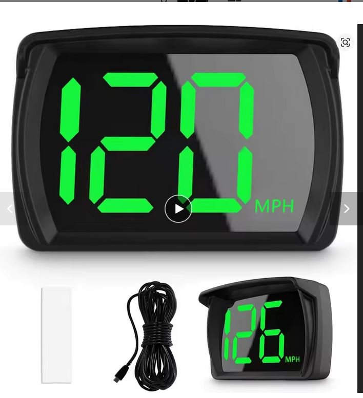

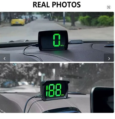

Sinon tu as çà chez les chinois, prix fluctuant !
Bien pratique (mis sur mon 1 et le camping car) car sur ces deux véhicules le compteur est particulièrement sombre pour ne pas dire illisible !

Merci aussi pour l'idée chinoise (ça va pour dépanner) et les conseils pour le câble. Je vais voir ça quand j'aurai deux heures devant moi.

Merci pour le compteur ! un peu cher mais bon... :lol:
