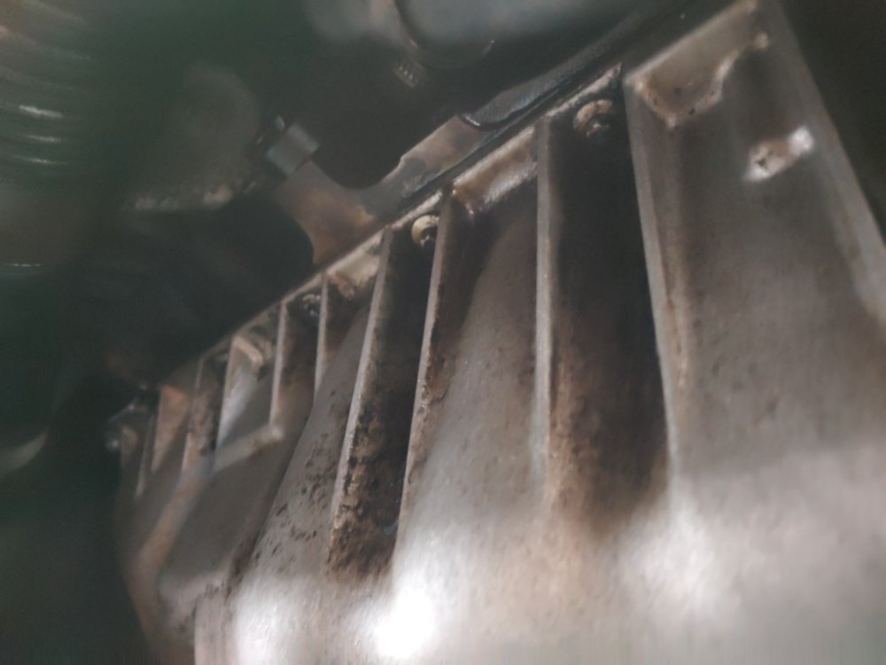

Après un petit essai routier, plus de fuite sur BV.
Ni sur le carter moteur...
Une belle avancé pour cet espace, il me reste le problème du bouchon d'huile, changer les ceintures de sécurité arrière ( que j'ai trouvé) mentionné sur le CT et réparer le fils témoin des plaquettes de freins.
Un bon lavage sera fait avant le CT.

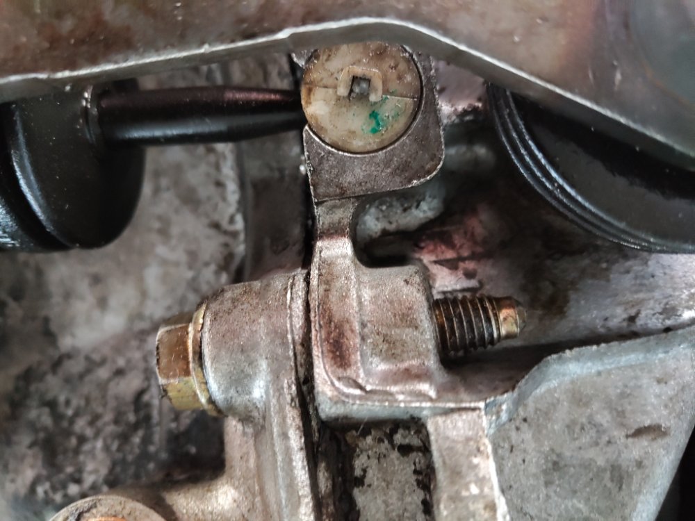

Aujourd'hui, grosse journée sur l'espace, j'ai pu refaire le faisceau des plaquettes de feins, nettoyé mes sièges, moquettes avec mon injecteur/ extracteur.
Puis, j'ai reçu mon coffret tourne à gauche en début d'après midi, j'd'abord terminé le nettoyage intérieur de l'espace et vers 16h30, j'ai pris mon courage à deux main pour extraire ce maudit bouchon d'huile.

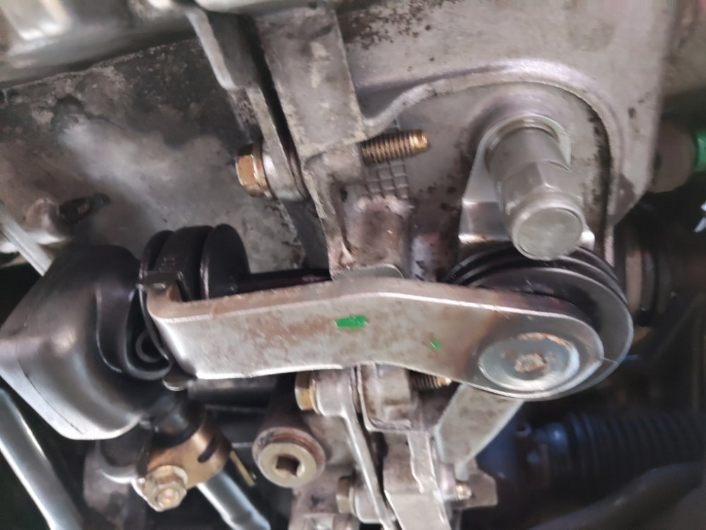

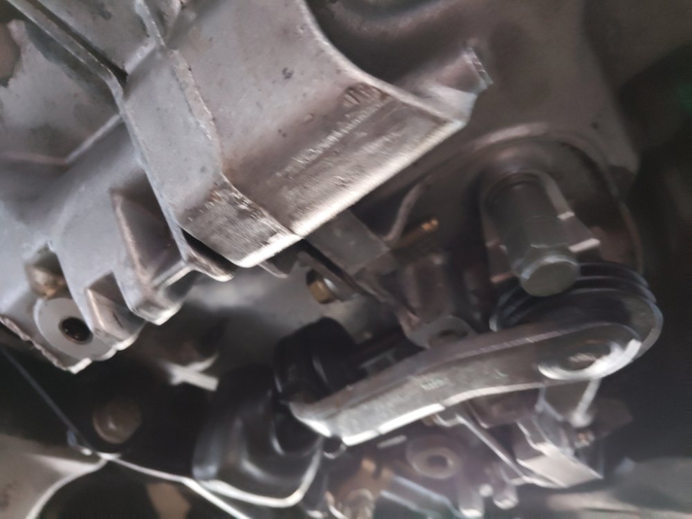

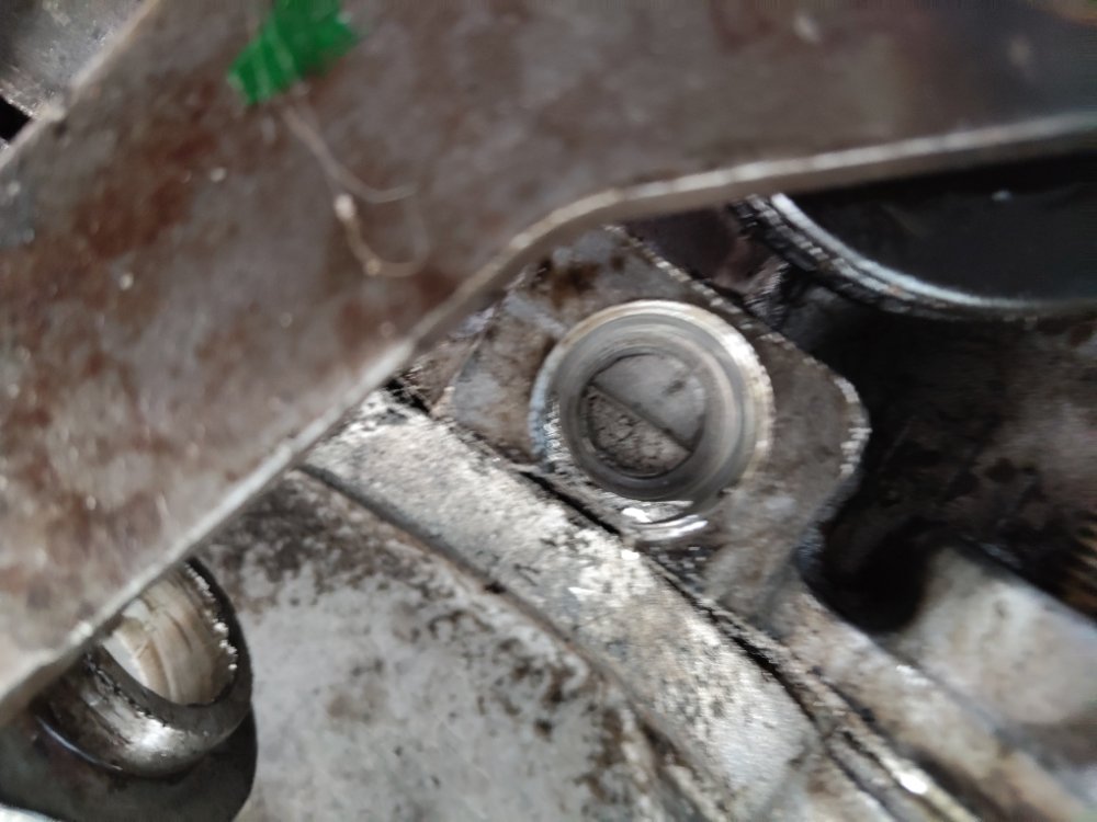

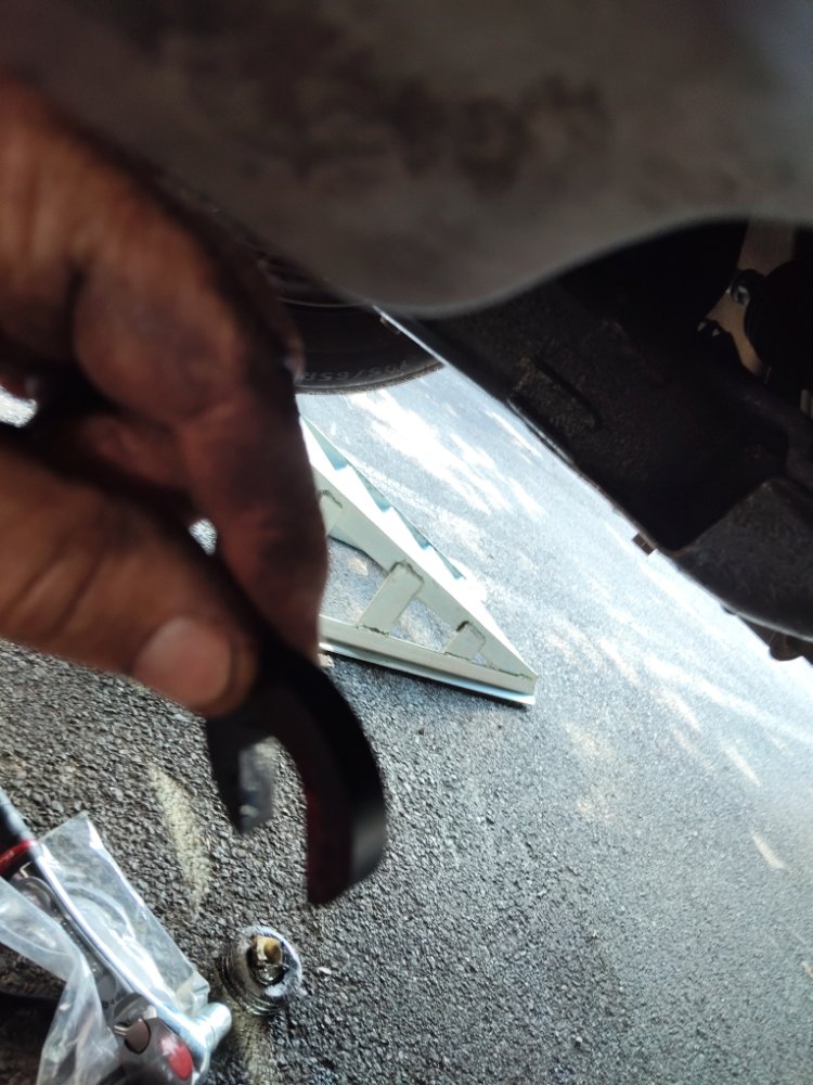

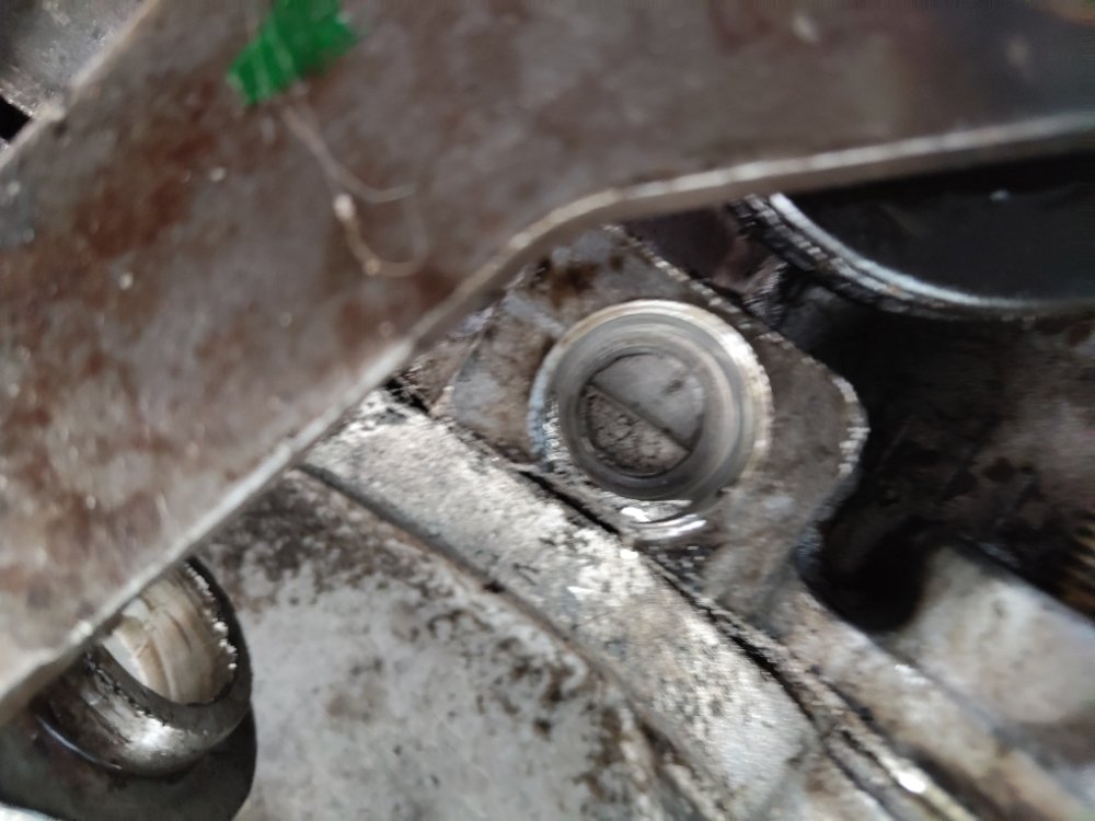

Après avoir monté mon espace sur des rampes, j'ai donc commencé à extraire ce bouchon, il a été un peu récalcitrant, mais , j'en suis arrivé à bout en moins de 30 minutes.
La vidange à pu etre faite et vu la couleur de l'huile (bien noir et épaisse), je me doute bien qu'il a raté quelques vidange..
Mon fidèle injecteur/extracteur:
coffret extraction vis:

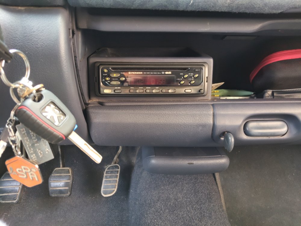

Ma journée d'hier, c'est encore passé sur mon espace, j'ai fais un Cheek up de mon espace, j'ai changé beaucoup d'ampoule, par moins de 14 ampoules tout de même.... :shock:
Vérifier mes réparations de fuites d'huile.
Puis nettoyage des vitres intérieurs et extérieures, la vache, c'est qu'il y'en a sur cet espace :lol:
Et, installation de mon autoradio vintage.

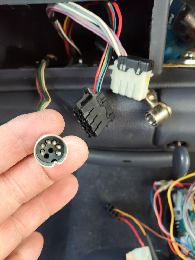

Par contre, j'ai trouvé une drôle de prise avec mes câble de radio, avez vous une idée ?

Cela ressemble aux branchement du satellite de commande au volant.

LefRen a écrit : 21 sept. 2025, 11:39 Et, installation de mon autoradio vintage.
Attention avec toutes les clés sur le même trousseau, les neimans n'apprécient pas toujours le poids :wink:
Sympa les autoradios d'époque et c'est pratique quand on a sous la main le nécessaire. Ne voulais-tu pas trouver un poste d'origine ?

bonjour,
Sur le coup, je pensais à un branchement d'un chargeur CD, tout content, j'ai fouillé le coffre mais rien trouvé, même pas une fiche, quel déception :P

j'ai trouvé un câble sur mon espace avec mes câbles radio, j'ai donc fouillé sur le net, il il semblerais bien qu'il s'agisse bien d'un câble de commande de chargeur CD.
Le poste qui montait d'origine et qui commande le chargeur CD était un Pioneer deh-2096zrn, seulement, je n'ai pas trouvé le câble qui commanderait la commande au volant ( que je n'ai pas non plus).
D'après vous où Renault mettait les chargeurs CD avec ce genre d'autoradio ?

Je ne comprend pas très bien, tes photos montrent une radio avec CD ?
Il te manque que la commande au volant, facile a trouver.

Effectivement, c'est un autoradio que j'avais récupéré sur ma ZX break, et ce n'est pas un autoradio origine Renault.
Je voudrais donc mettre une radio origine Renault avec chargeur CD.
