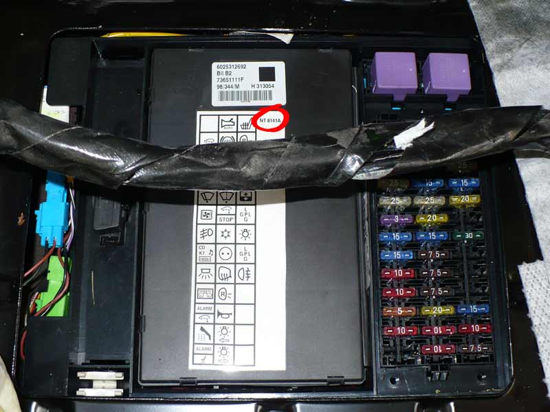

Le voyant d'antidémarrage reste-t-il allumé au TDB
Les fusibles ont ils été vérifiés ![Question :?:](./images/smilies/icon_question.gif)
La connectique de la batterie ![Question :?:](./images/smilies/icon_question.gif)
Sur ton III non multiplexé, et en 2.2 TD les seuls élements codés sont l'électrovanne qui est sur la pompe à injection et le boitier d'antidémarrage qui est planqué soit sous ton siège conducteur, soit derrière l'aérateur de TDB coté droit , et c'est tout

Le garagiste chez qui je suis allé ensuite et suis toujours, l'a passé à la valise, qui lui a indiqué un dysfonctionnement entre le calculateur et la BSI ... depuis il en démord pas, il est archi sur de lui ! Pour lui les 2 éléments ne communiquent pas, donc l'antidémarrage bloque tout ... à cause de ce dysfonctionnement entre les 2 éléments !
Faut dire que pourtant j'ai installé un calculateur d'occasion, pensant que c'était juste un pb d'enclenchement du préchauffage ?
Et lui de me répondre que ça sert à rien, puisqu'il faudrait monter (si d'occasion) le calculateur ET le BSI de la même voiture afin qu'ils se reconnaissent (sourire) entre eux ???
