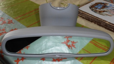

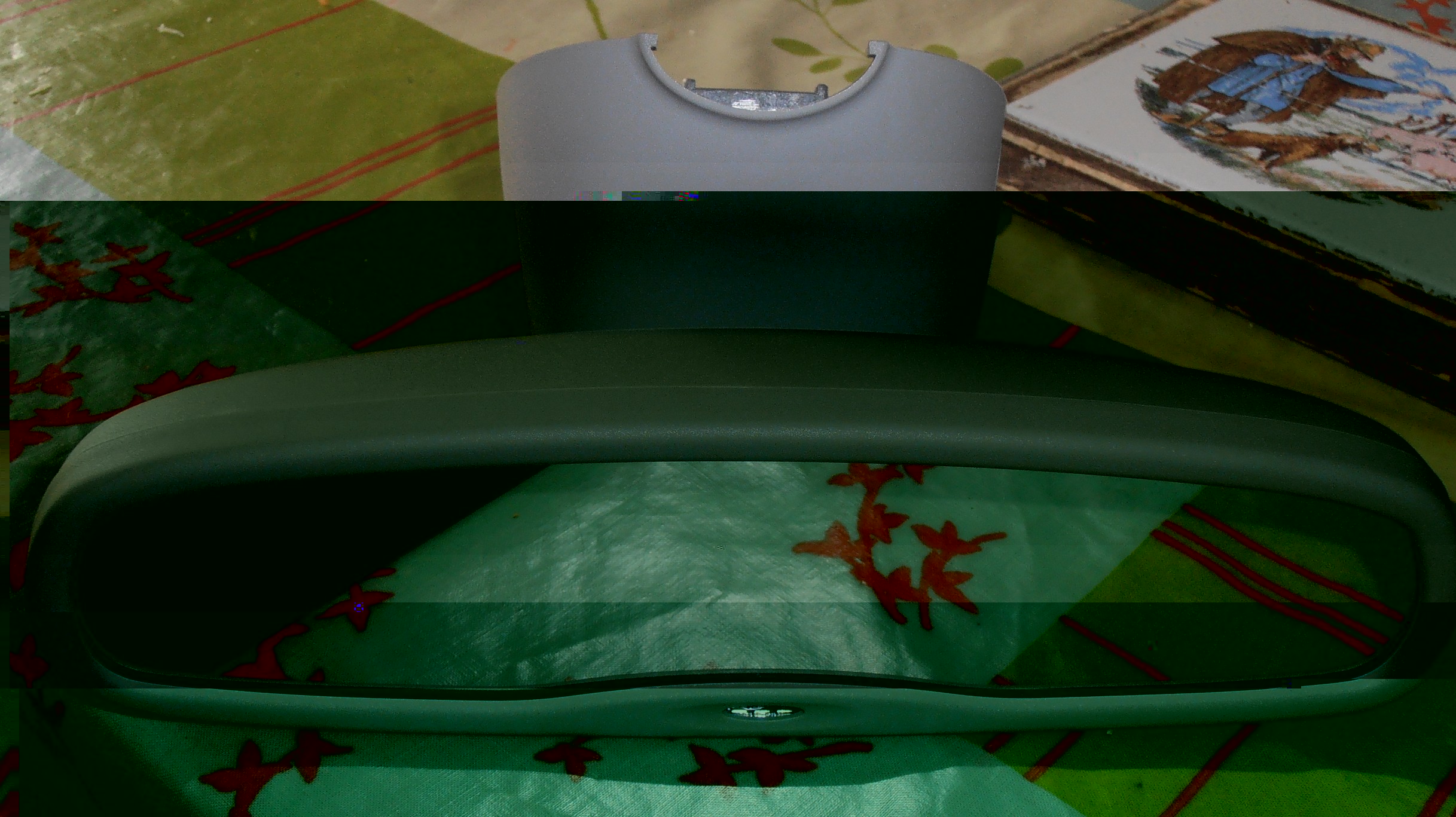

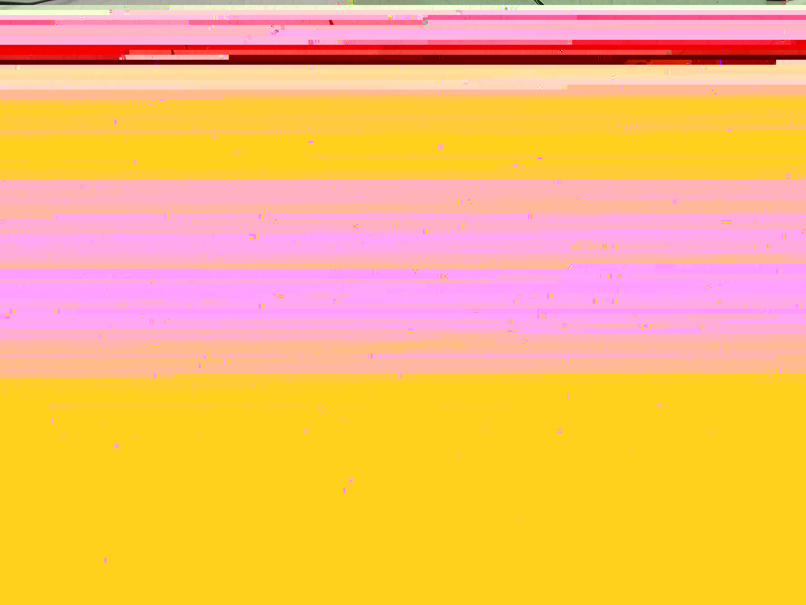

bon je profite que le sujet soit rouvert

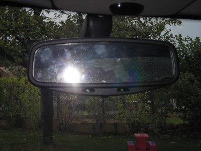

pour mettre ma contribution en photo ,avec un rétro éléctro chrome de 307
pour enlever la fixation d'origine un coup léger de décapeur thermique ,pour faire fondre la colle

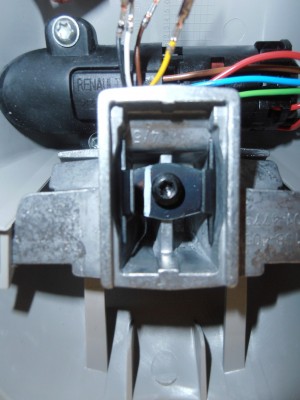

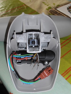

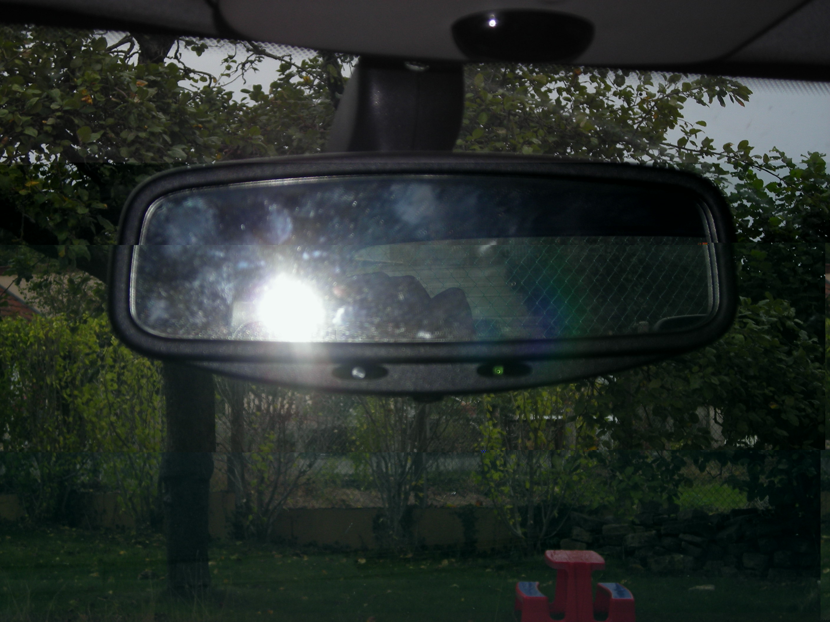

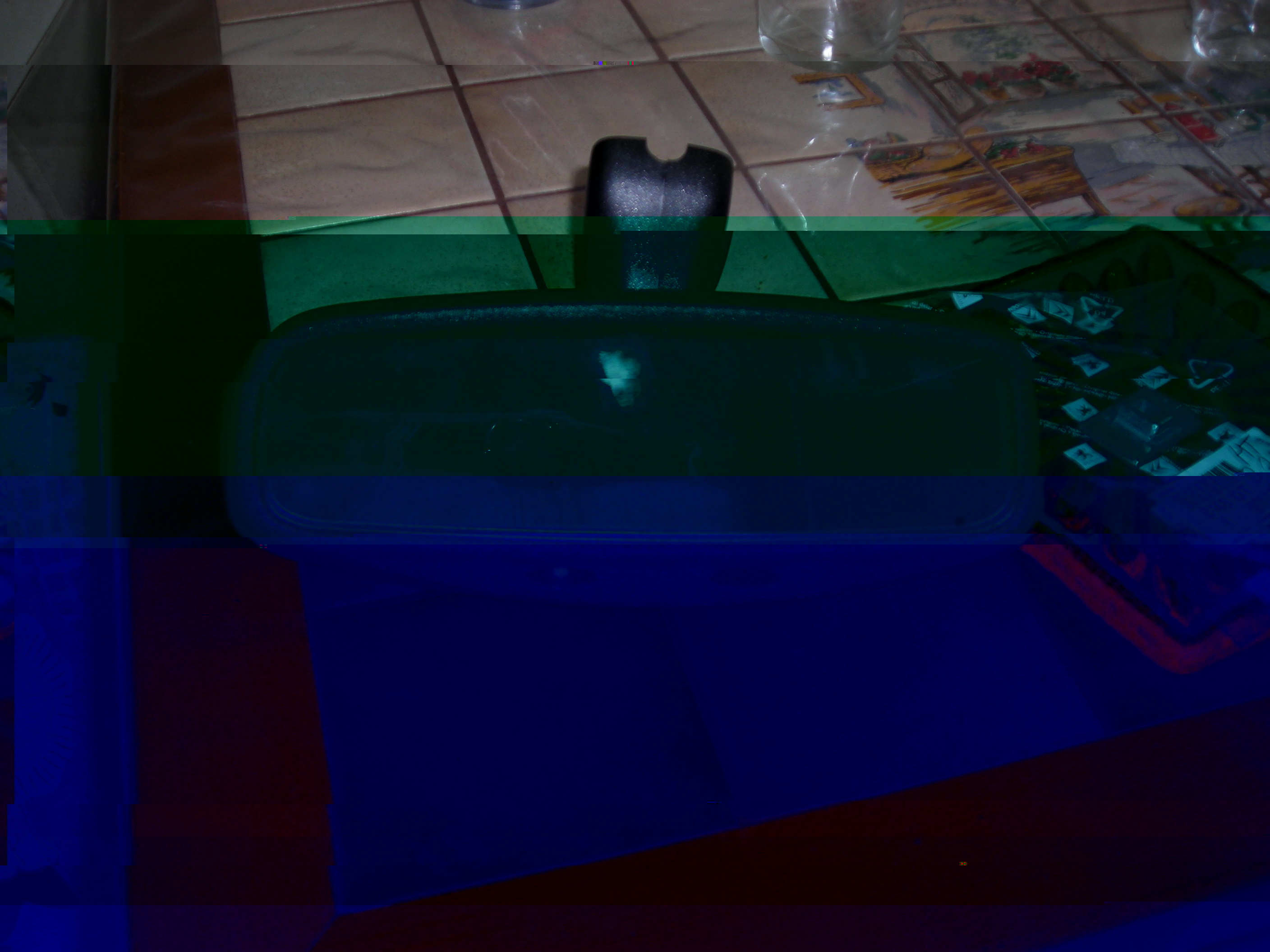

bonjourpub2n a écrit :J'ai enfin retrouvé le sujet ...
Pour répondre à Satanas, celui que j'ai récupéré sur Laguna II Initiale est gris
Je rajoute les photos du montage et du schéma électrique, car sur Laguna II initiale il y a 4 fils, sur le reste de la gamme, que 2 fils
[fullalbumimg]3792[/fullalbumimg]
[fullalbumimg]3793[/fullalbumimg]
J'ai fait sauté la bague autour de la rotule d'origine avec un tournevis.
Sur le retro du III, j'ai tiré dessus fortement, et c'est venu
J'ai percé la rotule plastique du III avec un foret de 5 mm, puis repassé les fils dans l'orifice Les affectations de fils sont les suivantes :
- Blanc +
- Noir -
- Jaune et marron, les dérivations vers les rétros extérieurs (uniquement sur les Initiales)
La bague a été re-sertie avant remontage de la rotule, c'est plus facile de les remonter dans ce sens là
Le faisceau a été récupéré sur le plafonnier, mais certains ont la chance d'avoir le précablage de toit ouvrant
Voila mon modeste retour sur le montage sur mon III
je déterre ce post, parce que j'ai entrepris de faire cette installation.

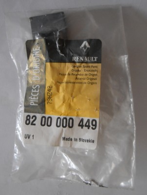

j'ai voulu faire comme toi, mais voilà la boule du retro d'origine est bien plus petite que celle prévue sur le retro récupéré ( espace IV )
du coup, je pense que je vais aller chercher chez Renault l'embase ( ref : 82 00 000 449 ) ce qui me permettra d'avoir le cache du IV.
ce que j'aimerais savoir c'est si les embase peuvent être polyvalentes, par ce que quand je vois le prix de celle posée par dom89 et celle que je dois prendre, c'est du simple au triple !
une question pour dom89, l'embase était déjà pourvue d'une partie collante noire ?
Une autre question pour Pub2n le pré câblage du toit ouvrant comporté 4 fils, quelle est l'affectation de chacun ? Tu dois avoir ça quelque part

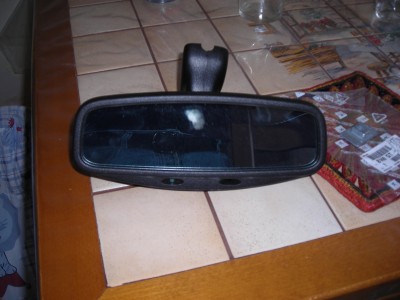

Nb : j'ai fait mon boulet bien sûr en remontant le rétro d'origine ! J'ai casse le miroir ! Lundi, je vais passer commander l'embase !

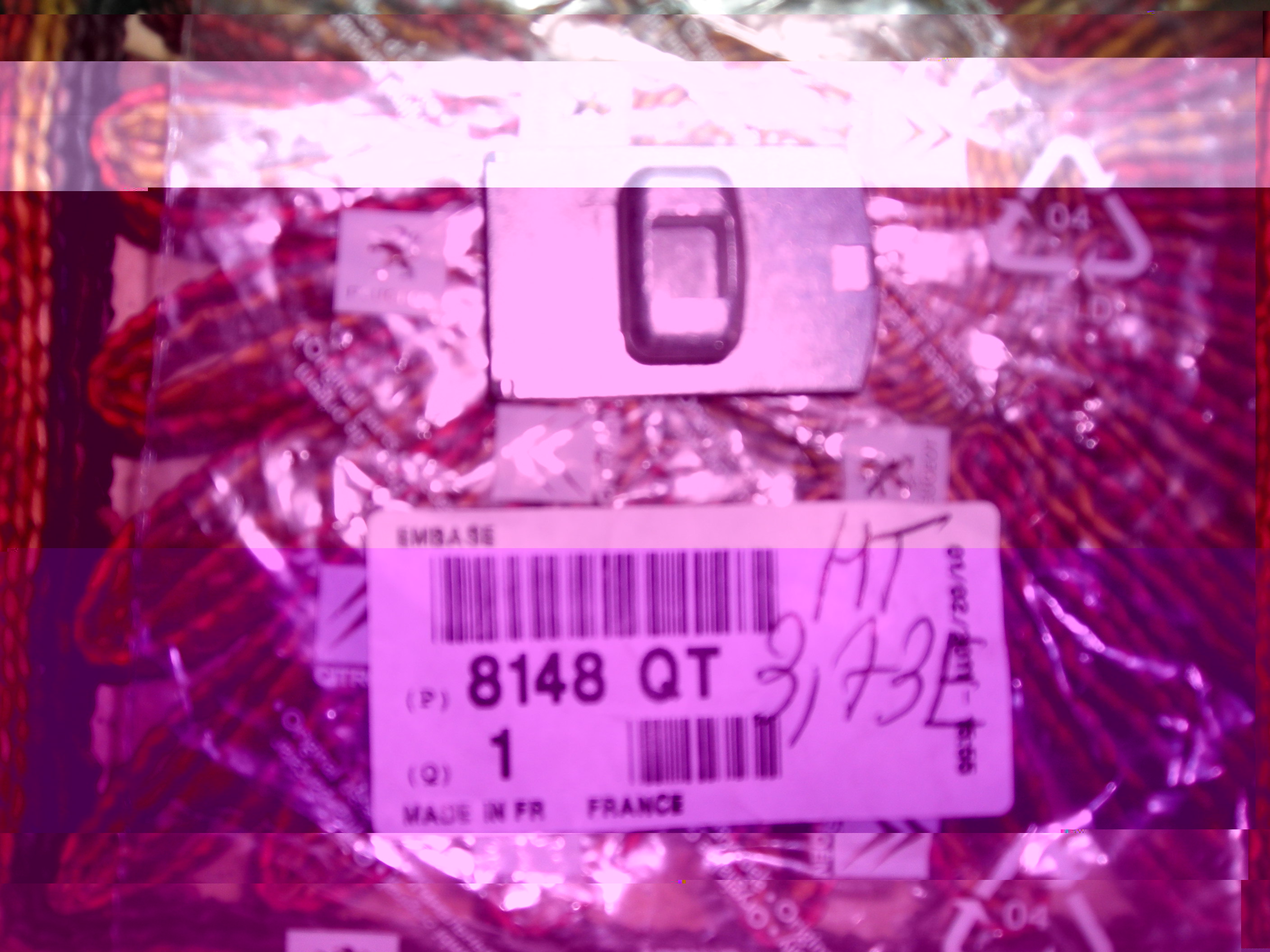

pour répondre à la question d'olivier
l'embase peugeot n'est pas livré avec un autocollant,j'ai acheté de la colle spéciale rétroviseur chez le..erc
la différence sur mon rétro est que j'ai trois fils (deux alimentations et un pour la marche arriére ) et un bouton pour l'éteindre si besoin

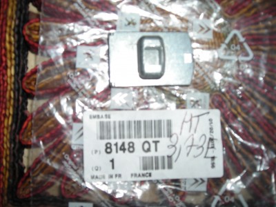

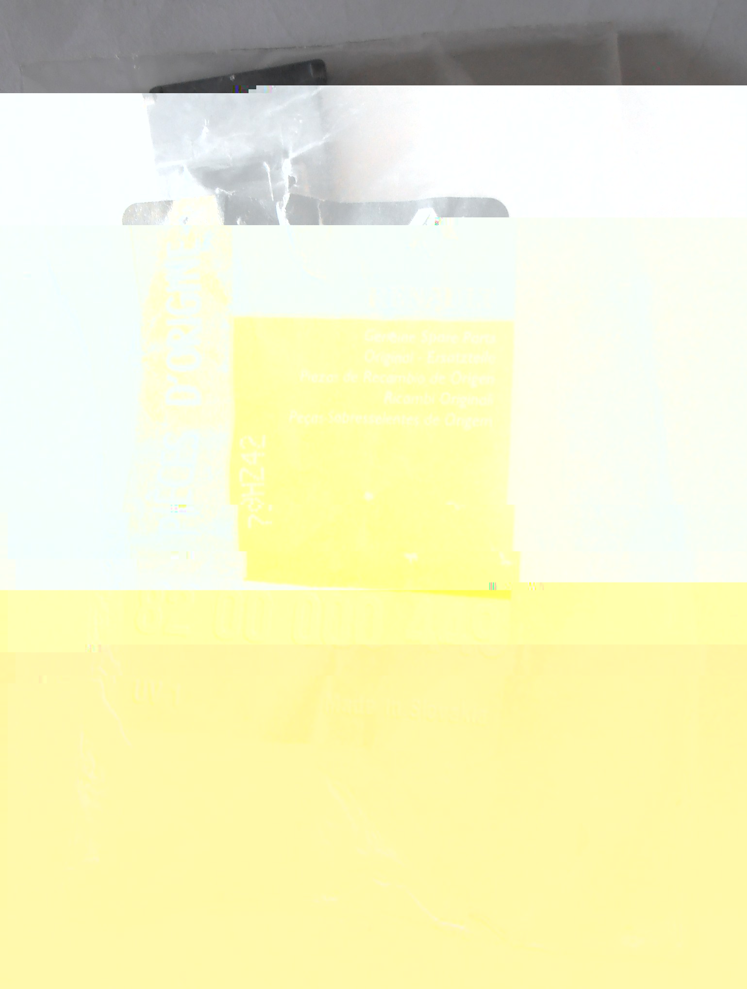

pour info , voici la piece :
normalement c'est environ 10€ mais pour moi gratuit

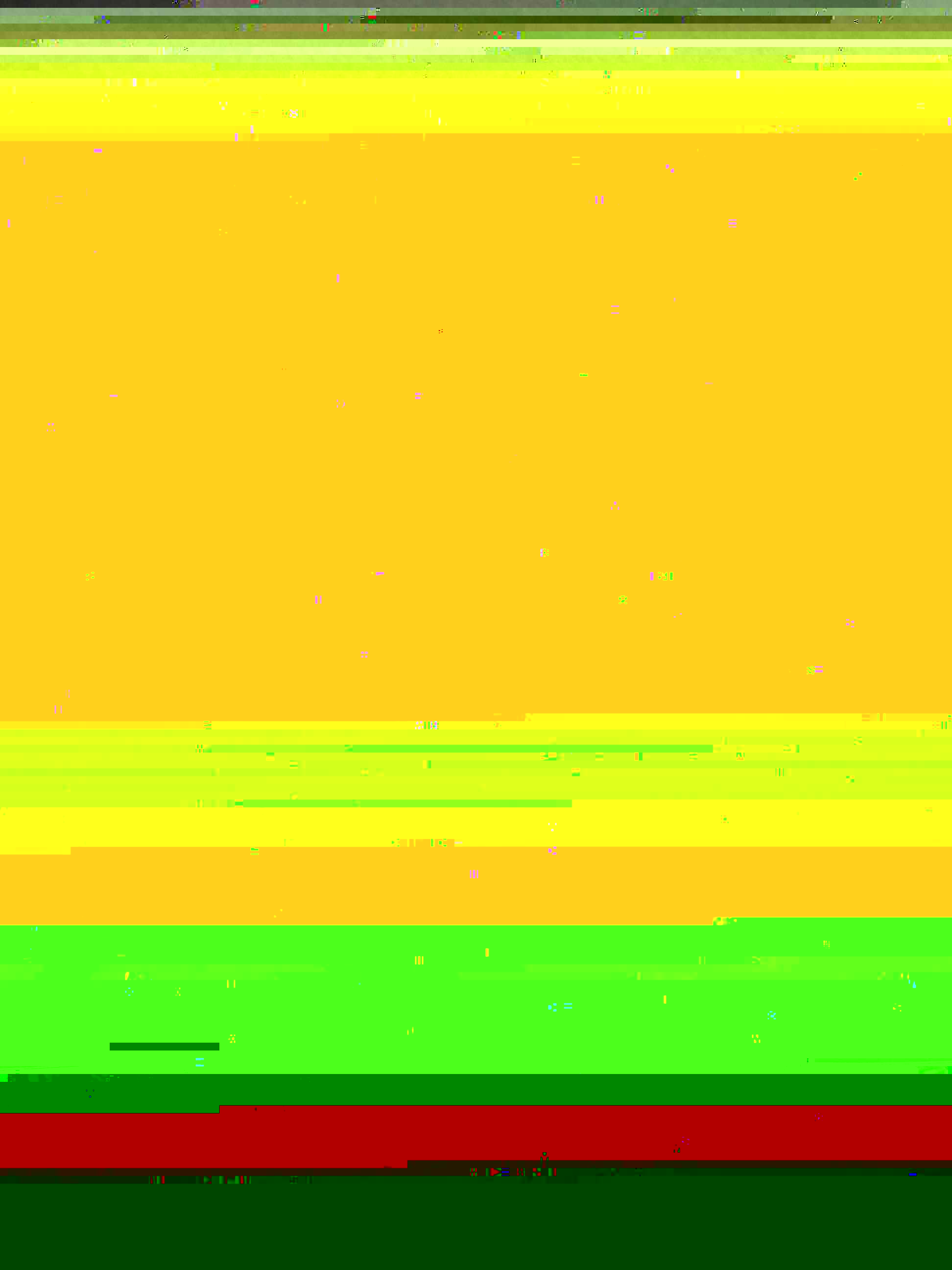

Bonjour...
Avec les beaux jours et l'envie de bricoler un peu.... me voilà pris aussi "d'electrochromite".....
Hier recherche sur le BC.... je finis par en trouver un dans le 47 pas loin dechez moi pour 50 noisettes....
Ne voulant pas abimer le mien d'origine.... je me dis: je vais aller dans la casse d'à côté (où ils n'ont pas souvent grand chose...) pour récuperer un pied... comme ça je suis tranquille si je le casse lors du bricolage.... et cet après midi direction le 47..
J'arrive....
"Bonjour monsieur je suis à la recherche d'un rétroviseur intérieur pour mon Espace"
"Allez voir sur le parc!!!"
" Je recherche plus particulièrement une "electrochrome""
"Alors là... je ne sais pas ce que c'est!!!"
Je recupère donc un pied sur un vieux RXT..
En revenant je trouve quoi? devinez?.... une belle Laguna.... ayant vu sur les photos de ce post à quoi un electrochrome ressemblait... notamment le petit oeuil de la cellule.. je me dis que mon jour de chance est arrivé...
Démontage...^passage en caisse".. combien?... bah 10 noisettes... ça vous va?.... je n'ai pas osé marchander....
Maintenant... il n'y a plus qu'à!!!
Comme quoi tout vient à point à qui sait attendre...

Bon ben l'installation est faite.....
Le + 12 est repiqué dans la console du plafonnier.... merci l'option du toit ouvrant.... MAIS!!!
Il y a un MAIS.... je ne le vois pas s'assombrir....j'ai mis mon doigt sur la cellule de devant.... rien... rajout d'une lampe sur la cellule face conducteur.... rien...
J'ai bien mes 12V... mais nada.... donc:
L'assombrissement est-il instantané?
Ou la bête est-elle morte?

Coucou....
Je suis de retour.....
Mon Espace doit être "hanté".... j'ai bien le 12v qui arrive.... comme j'ai rallongé les fils je teste..... c'est bon..... je prend une pile de 9V.... je branche...et oh miracle "monsieur le rétroviseur" veut bien consentir à s'assombrir en douceur...
Va savoir Charles!!! (phrase bien connue!!!)
Je le remonte dans ma voiture..... rien.... je remarque que mes plafonniers ne s'allument plus.... vérification du fusible 10 A... ça remarche et le rétro aussi..... étonnant non? (je rappelle pour ceux du fond de la classe qui n'ont pas suivi que je me suis branché sur le connecteur en attente pour le toit ouvrant!!!)
Bon pour Oliv77: oui j'ai gardé le support d'origine... je l'ai percé comme dit plus avant dans ce topic....
J'ai ouvetr le rétro car je voulais rallonger le fil sans que la soudure soit apprente... j'ai uttilisé un bout de fil venant d'une vieille alim de tournevis electrique...
Fil noir, souple et fin...
Ensuite remplacement du support en métal par celui en plastique (que j'ai percé)... amusez vous bien pour remettre la bague qui bloque!!!..
J'ai également fait une petite encoche dans le support pour coincer le fil....
Voila et maintenant... ben les photos?
Alors les voilà
Alors les voilà

Ha j'oubliais.....
Hein que ça fait bien?
Il ne me reste plus qu'à attendre la nuit pour le tester... et en plus il est gris comme mon Espace.
Le "Totor Electrochromatique"
