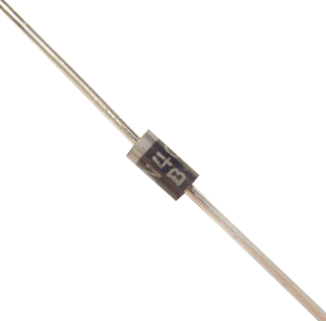

Re: [Tuto] panne des feux antibrouillard avant
Xav05 a écrit : 02 juil. 2020, 18:13 Les fusibles, oui c'est Ok, j'avais regardé dès le début. Ils sont bons.
Sinon, ma femme me dit qu'elle a appelé Renault, pour savoir comment ils pourraient réparer eux. Ben... Réponse Renault :
On ne repare plus les Espace 3.
Alors moi j'ai appelé, expliqué ce que j'avais fait. Expliqué que je ne savais plus faire.
Il faudrait d'après Renault que je change moi le commodo. Eux non...
Je vais regarder de ce côté là alors, outre le fait que je comprends pas leur politique...
En clair, " vous me faites c.... avec votre problème qui ne sera pas assez rentable et trop compliqué pour mon mécano et je ne veux pas être ennuyé par les suites du problème ! Allez, dém...dez vous "
Pour la diode, je n'ai pas de photos du commodo déposé, mais cela ressemble à cela, soudé sur un flanc du commodo !

Ah d'accord, je comprends ce que tu voulais indiquer avec la diode précédemment.
Et pour l'observation, c'est tout à fait ça ! !
