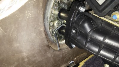

Voila, j'y suis passé à mon tour (coté passager). Grâce à cet excellent tuto et à tous vos conseils, cela a été relativement facile.
Comme conseillé, j'ai percé le bas du radiateur vers l'avant pour récupérer le plus possible de liquide, avant de couper les deux tubes à l'outil multifonction : plus précis et rapide que la scie à métaux.
Coté durites, il a quand même fallu descendre le moteur, mais je n'ai pas eu besoin de retirer l'admission.
Je craignais un peu d'endommager les joints toriques dans les durites (les nissens n'en contiennent pas), mais tout s'est bien passé...
Ma modeste contribution au tuto :
Malgré la méthode des deux multiprises et le WD40, je n'avais pas assez de force pour déboiter les bouts de tube de leur durite.
J'ai utilisé une pince étau du coté tube, et un gros tournevis plat pour faire levier entre les deux pinces, et j'ai pu les écarter sans avoir à forcer.
Du coté durite, il vaut mieux une multiprise qu'une pince étau, car cela permet de jouer sur les ergots pour trouver la bonne pression
Tous mes remerciements à tous

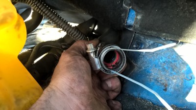

Voici mon astuce pour dé-clipser les durites sans toucher à la sensibilité de leur verrouillage.
Il vous faut deux petit rilsans et un collier pour durite que vous serrerez.
En premier vous orientez la durite vers vous.
En second vous placez vos petits colliers comme sur la photo en prenant soin de placer la sortie du carré (la tête) vers le verrouillage.
Vous placez ensuite votre collier en serrant ou en l'ouvrant au besoin par dessus les deux verrouillages.
Il va de soi que les queues des colliers correctement placées vers vous, vous aller pouvoir les tenir en ajustant votre collier de serrage métallique.
Après avec un peu de patience, vous serrez votre collier, les têtes carrées des colliers plastiques vont venir appuyer sur les verrouillages et vous permettent de libérer le restant de durite de l'ancien aérotherme.
Promis, vous ne devrez pas réajuster les ergots de verrouillage et vos durites feront clip du premier coup.

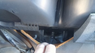

J'ai repoussé les raccords coté moteur, et 1er raccord coté chauffeur : venu assez facilement, 2eme raccord coté chauffeur : venu mais ce fut un peu hard.
Ensuite coté passager, j'ai préventivement démonté le support moteur coté distrib pour descendre celui-ci de 7 ou 8 cm pour améliorer l'accès aux raccords. 1er raccord : il est venu avec une pince multiprise et une pince étau sur la partie métallique du raccord en appuyant sur les tétons, mais tedieu que ce fut dur ! Et le dernier raccord... au début rien ! même pas il tournait sur lui-même ! Même avec ma technique de la pince multiprise et la pince étau.... alors j'ai galéré grave grave grave grave !
Alors j'ai tenté une nouvelle technique : d'abord du WD40, puis j'ai perçé le raccord Ø5 et glissé un bon tournevis dedans + plus une bonne pince étau sur la partie métallique de la durit, et un avec un doigt j'appuie sur un téton, l'autre en appui sur la pipe d'admission et mon avant bras en appui sur la pince étau, et ... et ... et ... et c'est venu !! enfin !

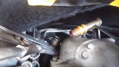

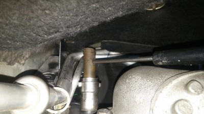

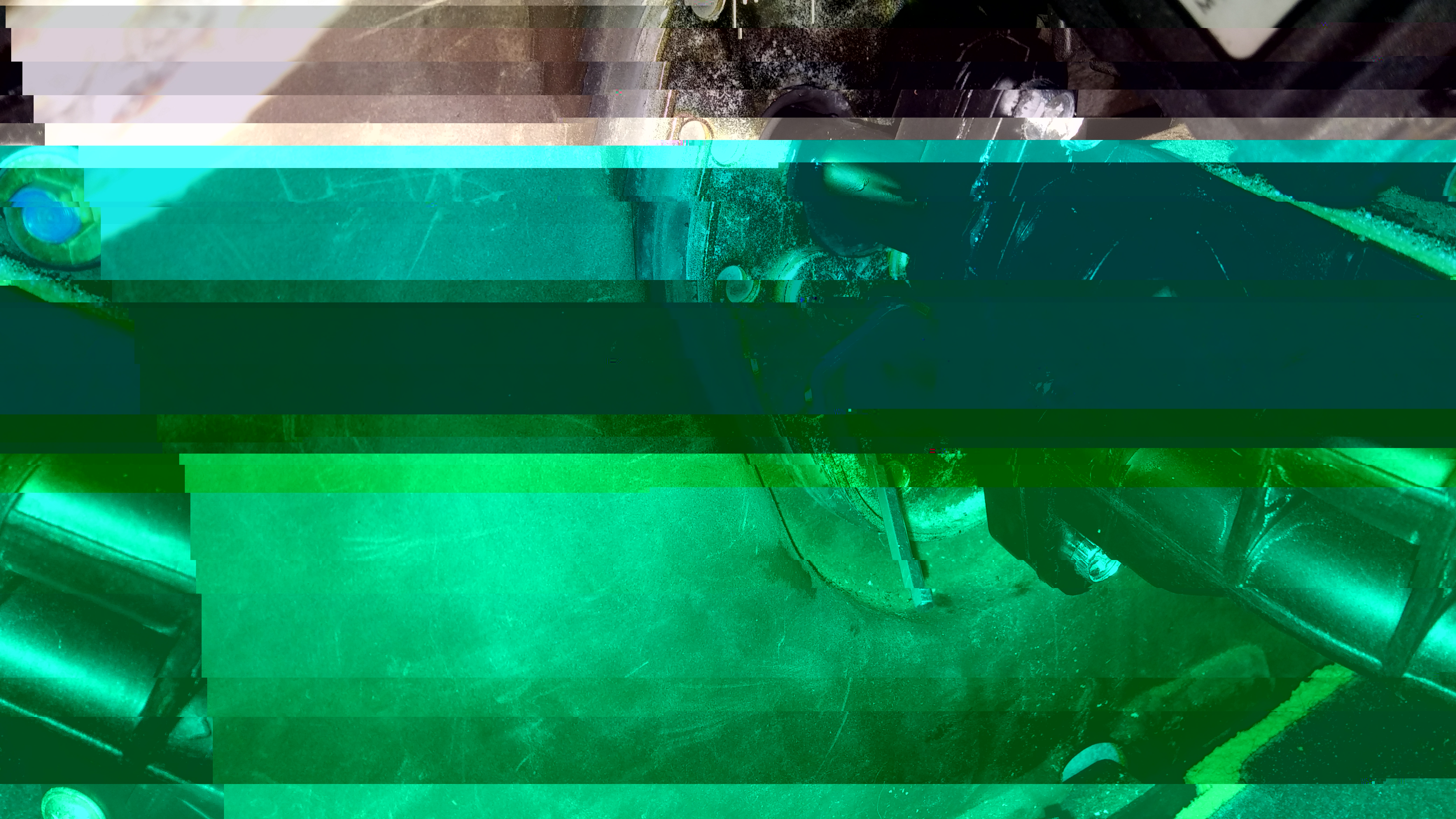

MA technique du tournevis au travers du bout de raccord plastique :
Avec la pince étau fixé sur la partie métallique de la durite (mais pas serrée trop fort pour pas la déformer ou pire l'écraser)
Et j'ai appuyé sur un téton et l’autre était en appui sur la pipe d'admission, et l'avant bras sur la pince étau et l'autre main sur le tournevis à faire tourner le raccord en tirant en même temps !

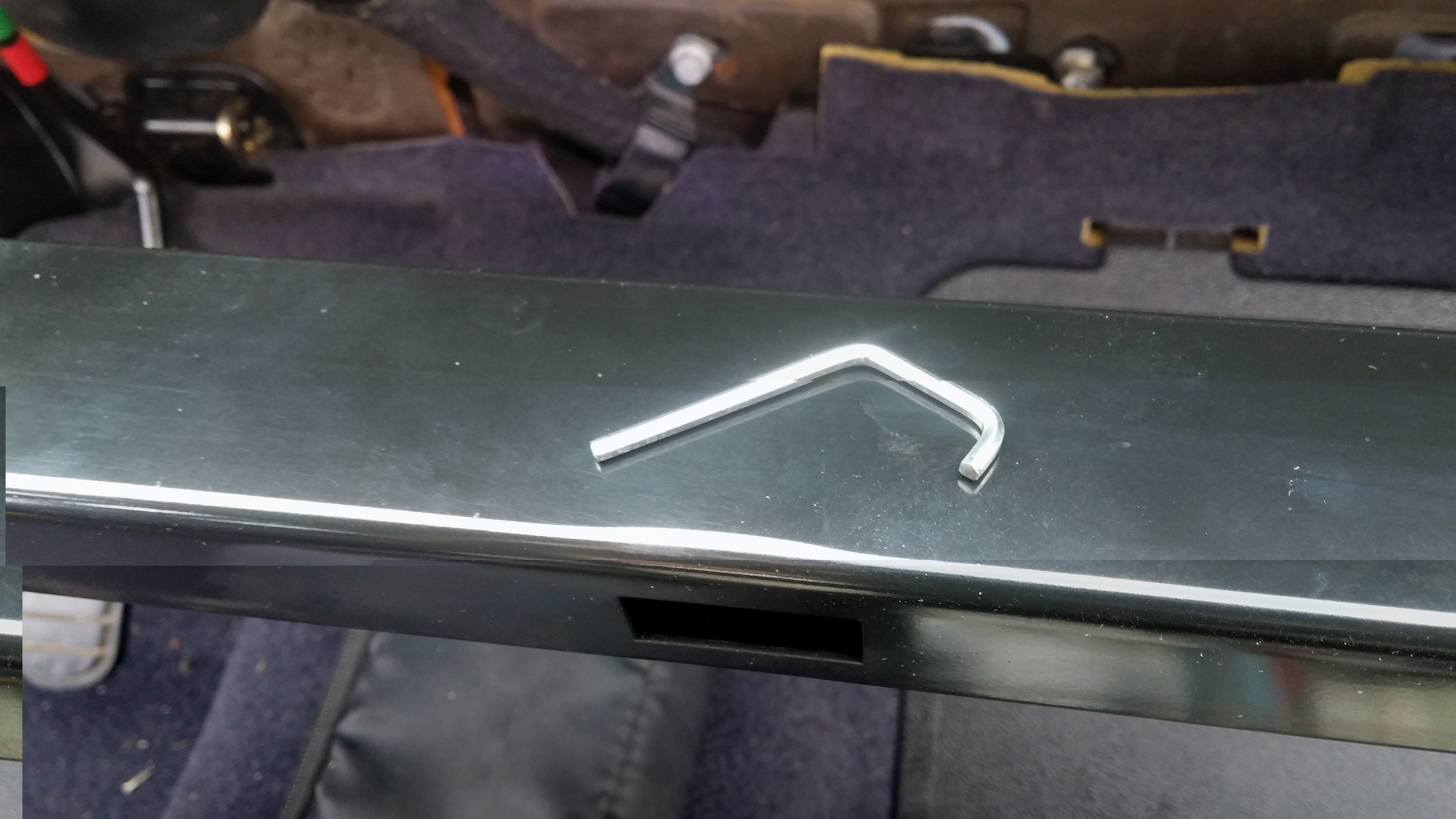

Re: [Tuto]Changer seul son aérotherme (radiateur de chauffage)

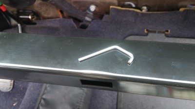

Et pour finir, pour la petite vis (pas fournie avec les radiateurs Hella), j'ai mis une CHC M3x16 avec son écrou et pour tenir la CHC j'ai du me fabriquer une petite clef Alen tordue comme il faut !

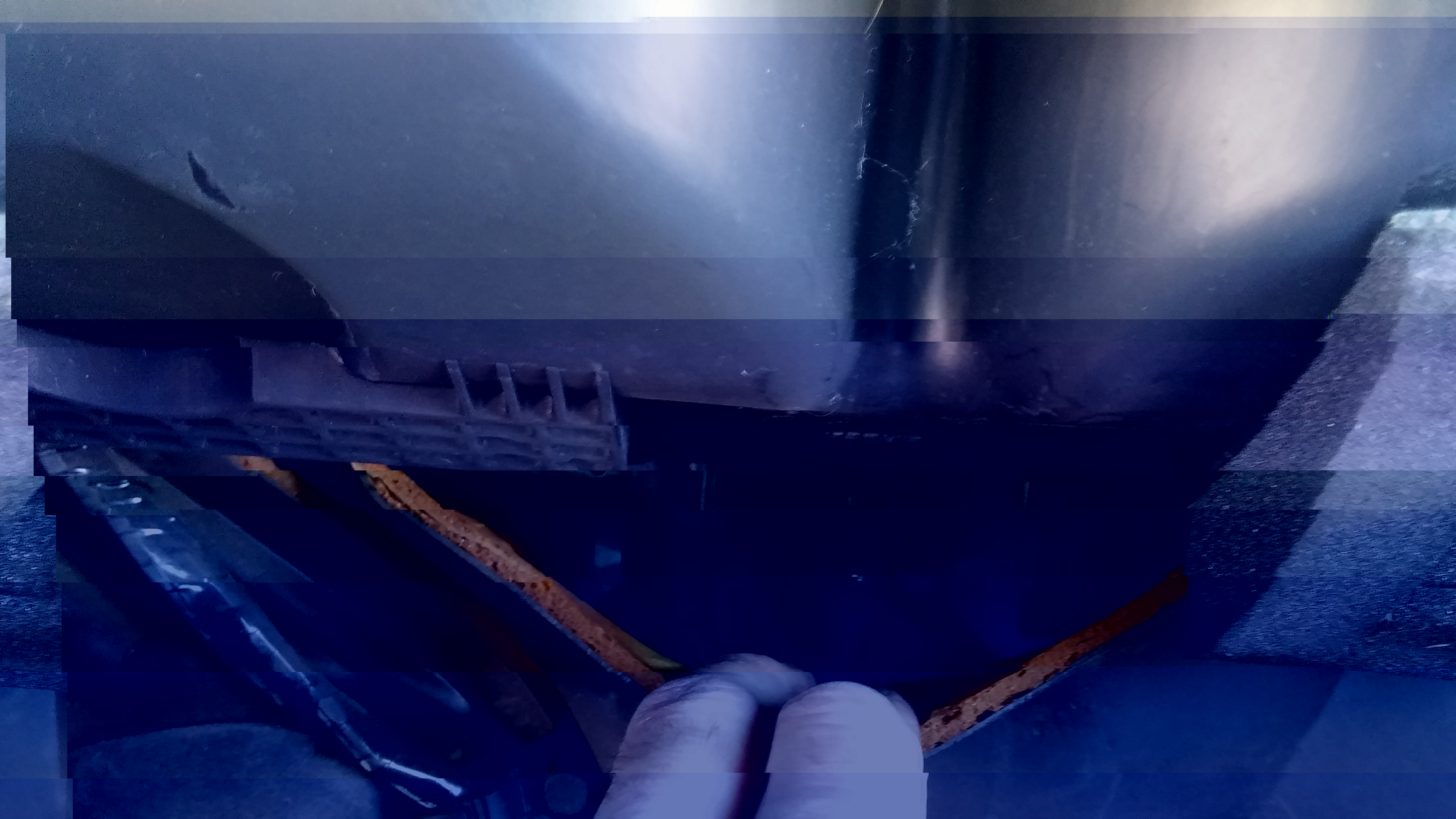

Ah aussi pour être complet, comme la boite à gants était enlevée, j'en ai profité pour vérifier si mon tuyau d'évacuation des condensats de clim était bouché ou pas... et pour cela j'ai passé un gros coup de soufflette dedans en nettoyage préventif et curatif...
(sur la photo ci-dessous, j'ai déjà débranché la durit qui est donc planqué sous la moquette là)

pour ta petite vis allen : moi j'ai tout simplement inversé vis et écrou : l’écrou se retrouve du coté moteur c'est beaucoup plus simple à serrer et à bloquer
en tout cas, un grand bravo a toi et tu vas vois le bonheur de chauffer l'hiver : c'est un bonheur simple, mais pour les "espacistes 3" ça veut dire beaucoup !

Ouais Djo, j'ai essayé d'inverser la vis CHC M3, mais elle ne passait pas à cause d'une nervure du radiateur donc voilà pourquoi elle est dans ce sens !
Et j'ai utilisé mon sachet d'écrous M3 que j'avais d'avance pour mes rupteurs de ma RDX, mais dont dorénavant je n'ai plus besoin !
Grace à toi Djo !
Grace à toi Djo !

petite entaille dans la nervure pour passer la vis et la clé
