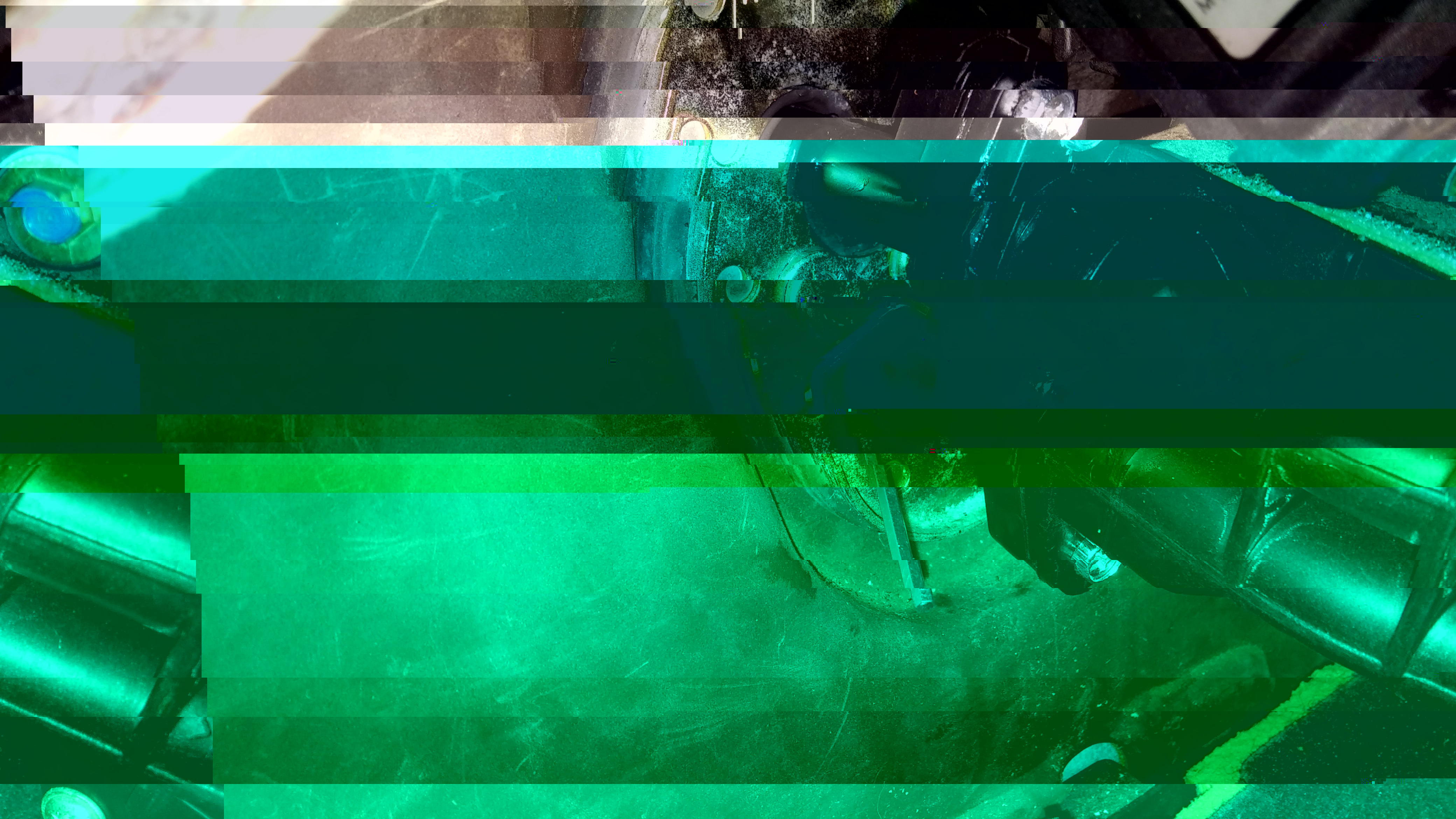

J'ai quand même mis deux jours !!
J'ai repoussé les raccords coté moteur, et 1er raccord coté chauffeur : venu assez facilement, 2eme raccord coté chauffeur : venu mais ce fut un peu hard.
Ensuite coté passager, j'ai préventivement démonté le support moteur coté distrib pour descendre celui-ci de 7 ou 8 cm pour améliorer l'accès aux raccords. 1er raccord : il est venu avec une pince multiprise et une pince étau sur la partie métallique du raccord en appuyant sur les tétons, mais tedieu que ce fut dur ! Et le dernier raccord... au début rien ! même pas il tournait sur lui-même ! Même avec ma technique de la pince multiprise et la pince étau.... alors j'ai galéré grave grave grave grave !
Alors j'ai tenté une nouvelle technique : d'abord du WD40, puis j'ai perçé le raccord Ø5 et glissé un bon tournevis dedans + plus une bonne pince étau sur la partie métallique de la durit, et un avec un doigt j'appuie sur un téton, l'autre en appui sur la pipe d'admission et mon avant bras en appui sur la pince étau, et ... et ... et ... et c'est venu !! enfin !
Re: [Tuto]Changer seul son aérotherme (radiateur de chauffage)
Posté : 17 oct. 2018, 13:54
par yoxs
MA technique du tournevis au travers du bout de raccord plastique :
la technique du tournevis au travers du raccord !
Avec la pince étau fixé sur la partie métallique de la durite (mais pas serrée trop fort pour pas la déformer ou pire l'écraser)
Et j'ai appuyé sur un téton et l’autre était en appui sur la pipe d'admission, et l'avant bras sur la pince étau et l'autre main sur le tournevis à faire tourner le raccord en tirant en même temps !
