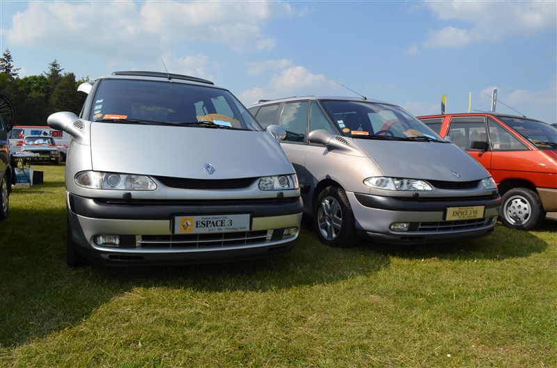

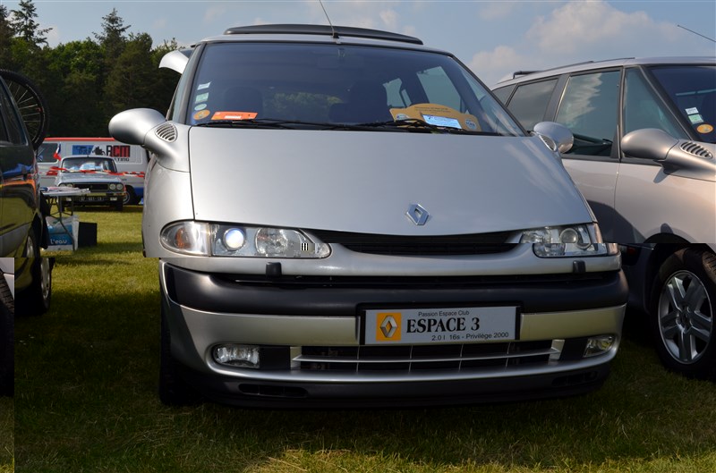

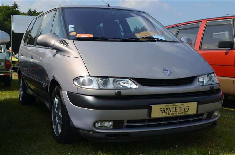

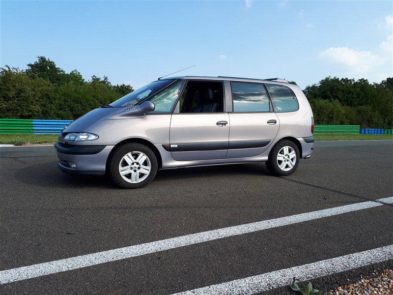

Bonjour quelques photos des vaisseaux à l'occasion du LPI 2018 :
Très belle journée avec beaucoup de souvenirs, dont une partie karting qui fut une belle réussite

PeteTheCoyote a écrit :Bonjour quelques photos des vaisseaux à l'occasion du LPI 2018 :
Très belle journée avec beaucoup de souvenirs, dont une partie karting qui fut une belle réussite![]()
Bonjour Pete
Toujours aussi beau tes Espace.
Sur mon Espace, le joint se décolle aussi sur l'avant droit, du coup je note pour la colle noire.
Question : où as tu fais faire tes plaques de stationnement, s'il te plait ?
D'avance merci

Merci les copains, j'essaye de les maintenir propresp23 a écrit :Oui,ils sont top ses Espaces,je l'ai toujours dit !
