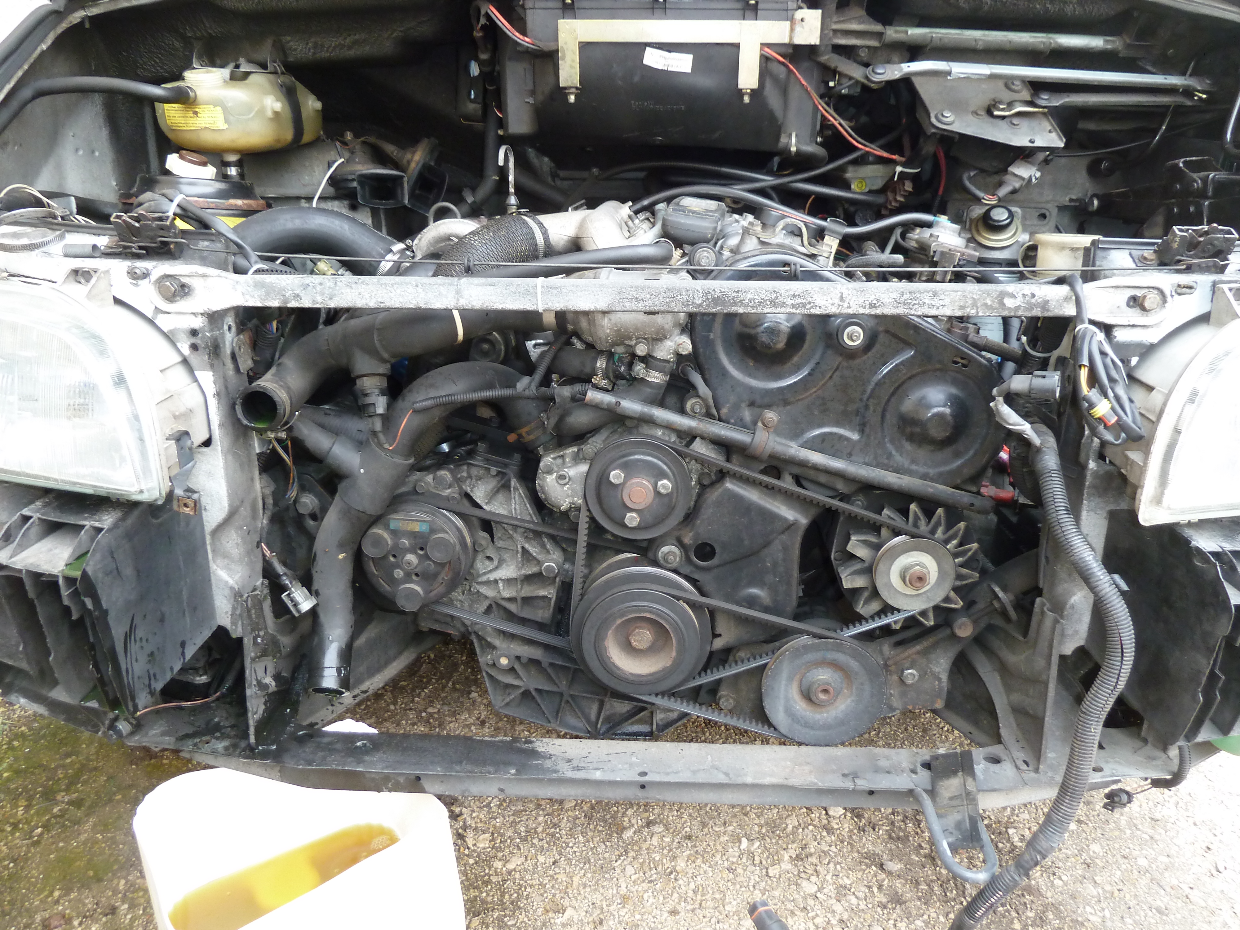

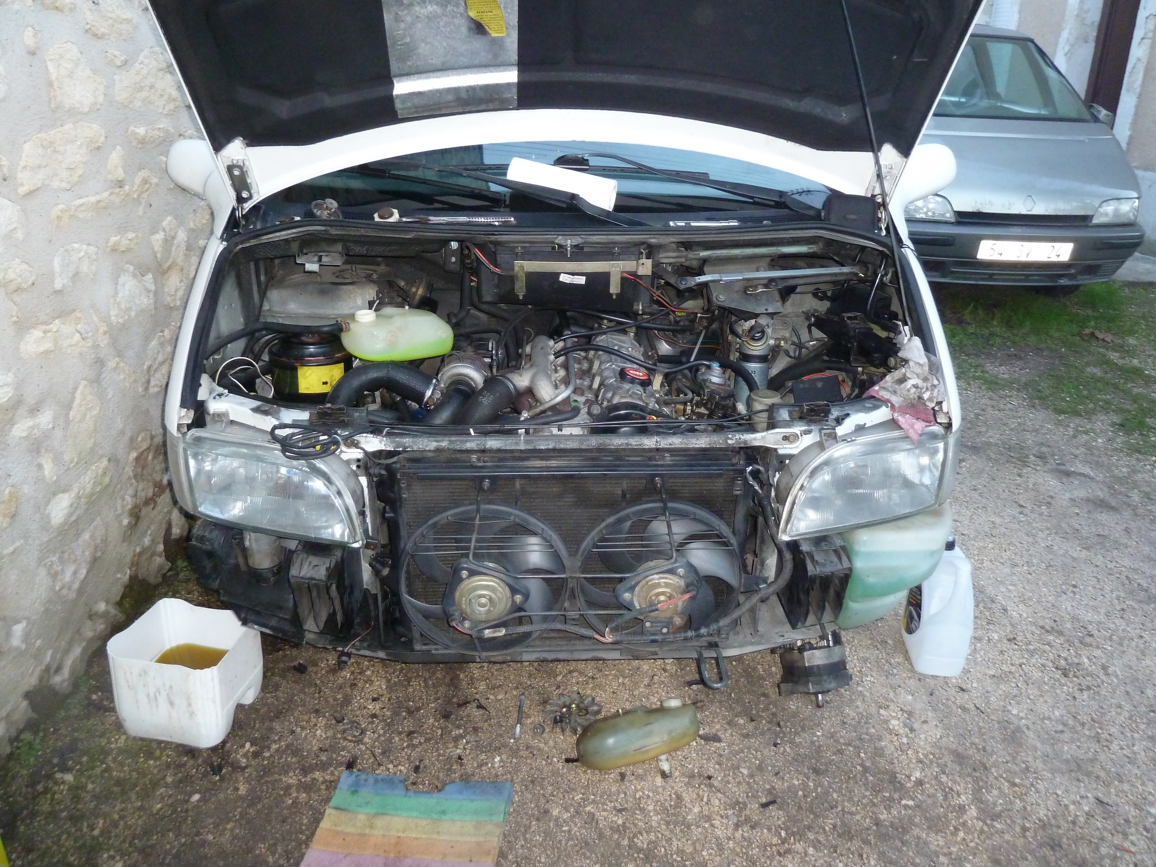

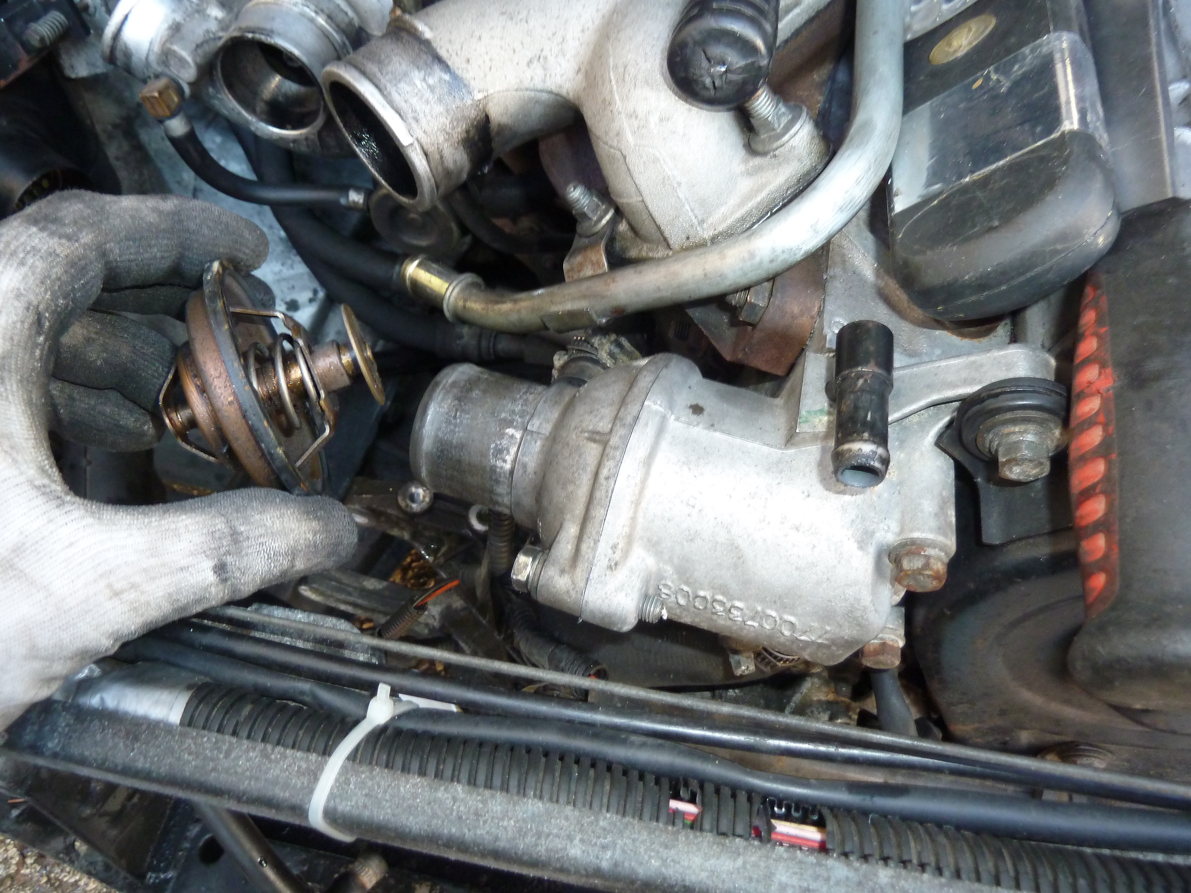

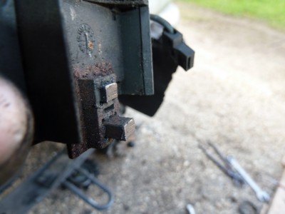

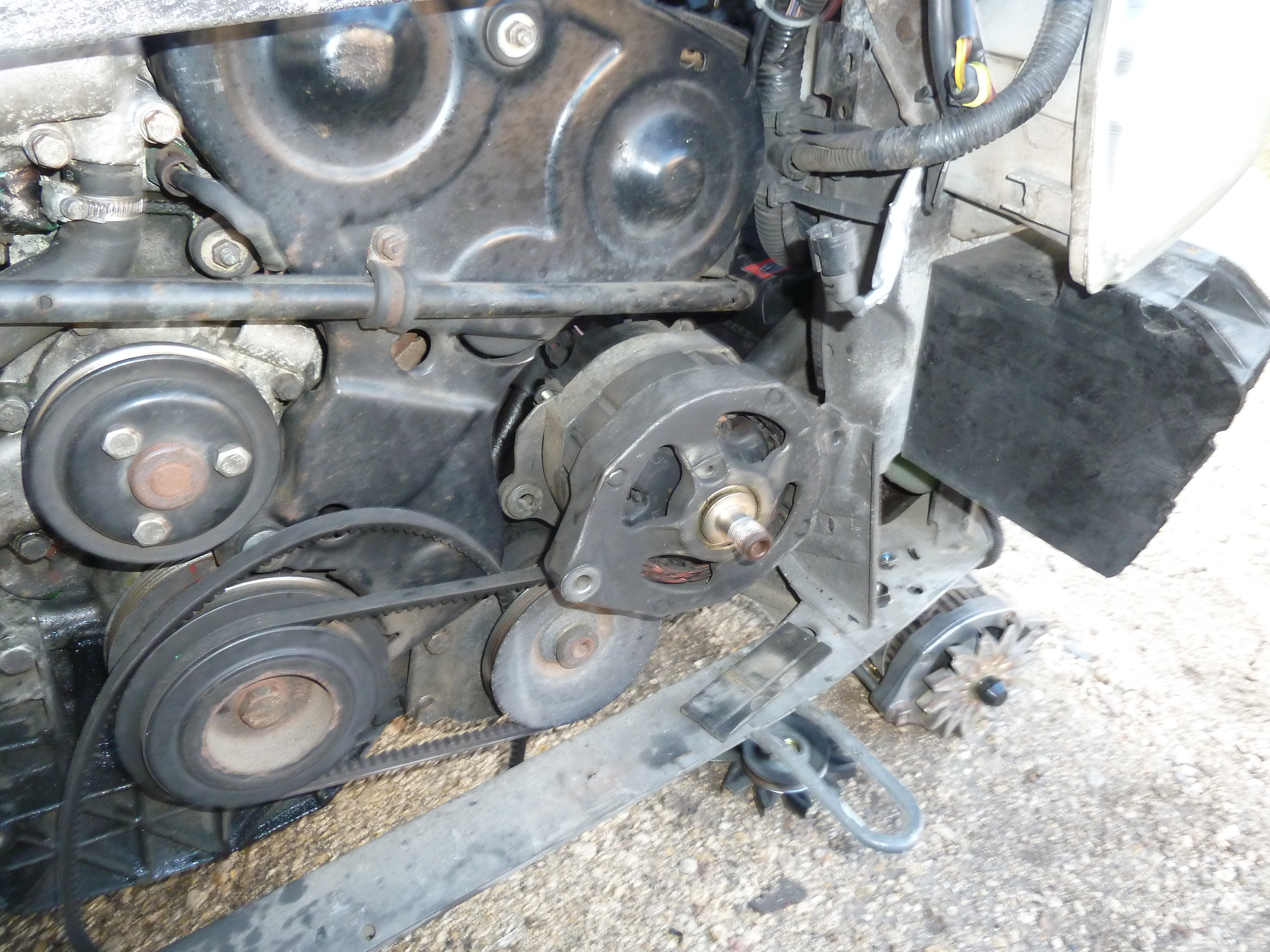

Cet aprem, j'ai commencé a vouloir changer mon LDR + le calorstat (percé de 2 petit troue de 2mm) et dans la foulé, changer mon alternateur 105Amp qui déconné par un autre de 70Amp en très bon état, malgré les modification que j'ai apporté pour adapté mon alternateur 70A a mon camion blanc, ben j'ai perdu le compte-tours!
j'explique, vu qu'il faut absolument la petite cosse plate pour que le compte-tours fonctionne, javait fait la modif pour (sur un alternateur essence) mais la modif se révèle non fonctionnel
Donc avec le 70A il charge correctement mais plus de compte-tours! mais en enlevant le 105A j'ai vite compris pourquoi mon témoin s'allumée aléatoirement, le porte charbon est comment dire, très usée!!! donc soit je cherche un porte charbon pas trop cher (parce que les bagues collectrices sont plus usée que sur mon 70A, soit je cherche un autre alternateur, mais là ça va attendre un peu (c'est pas donné!)

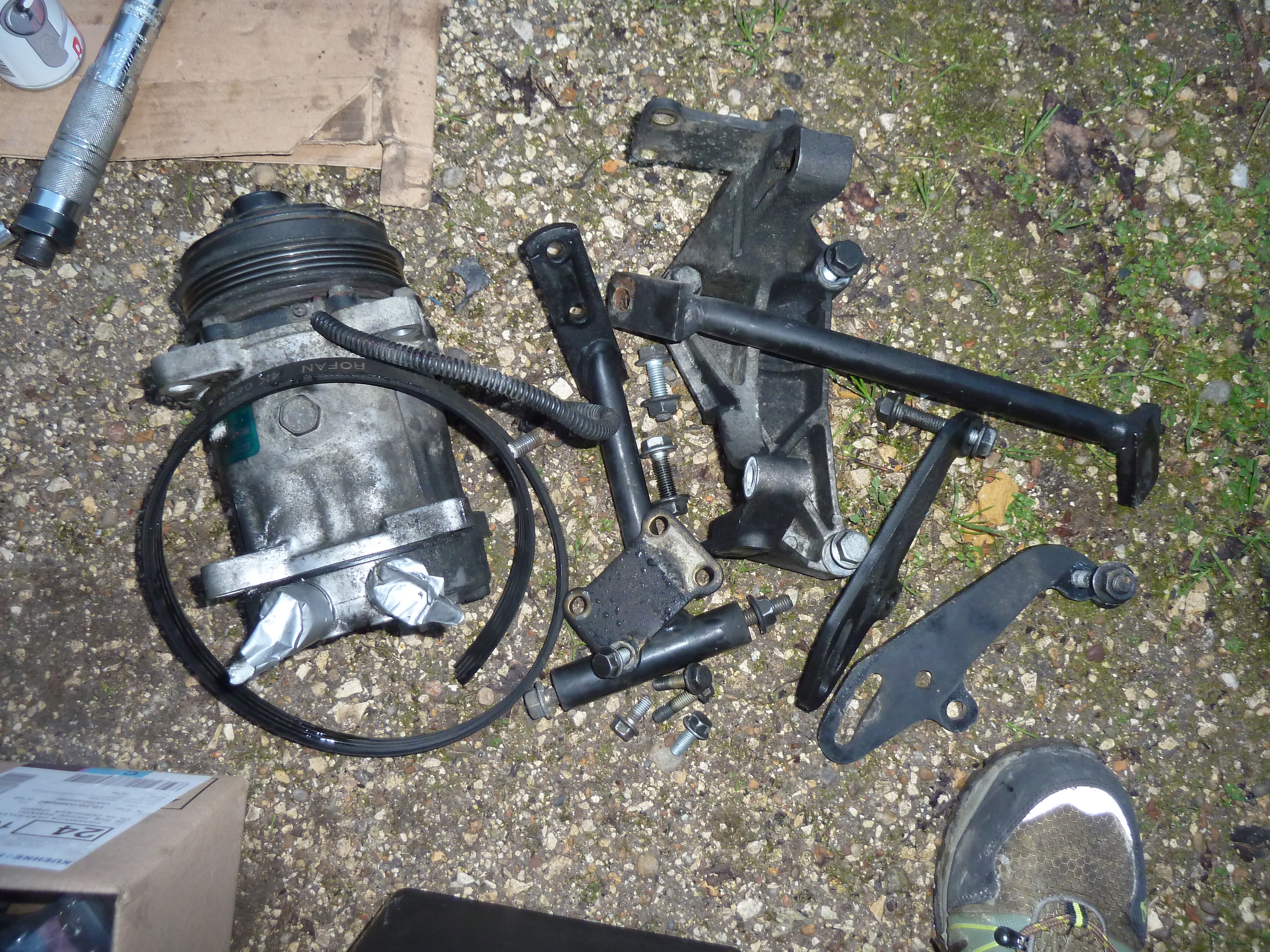

J'en est profité aussi pour viré (enfin) le compresseur de clim!

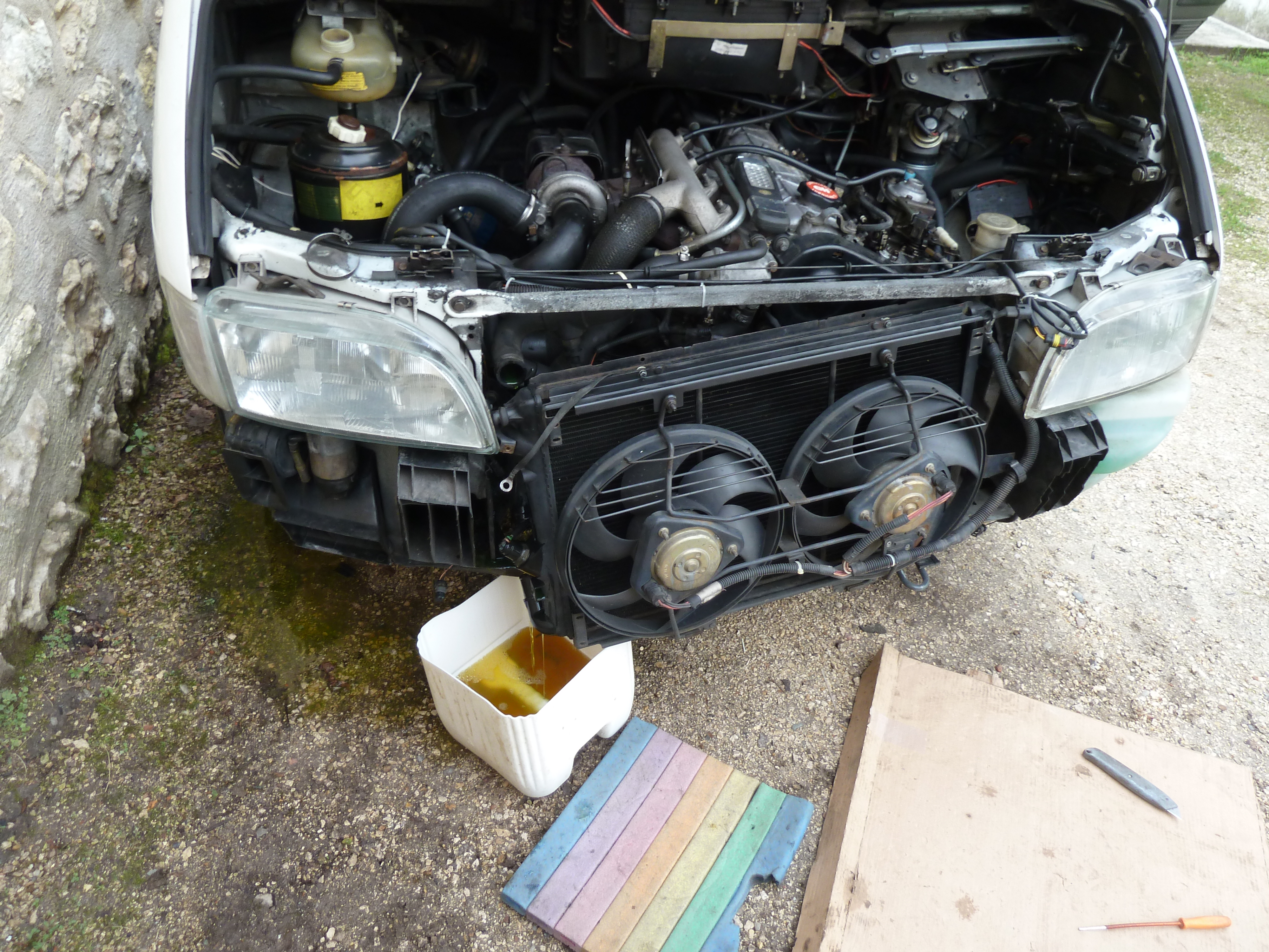

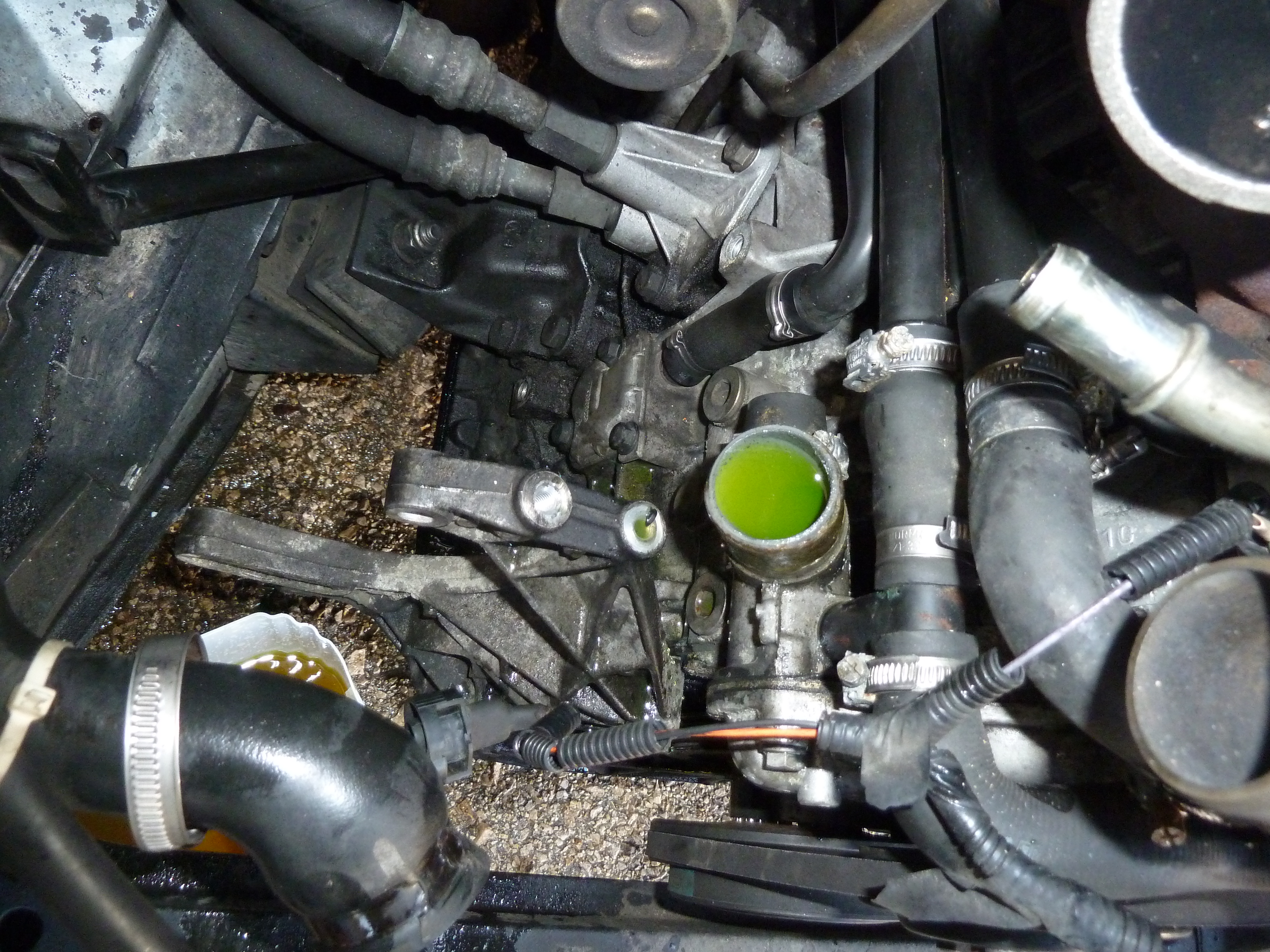

Vidange du circuit de refroidissement
depose du radiateur
Calorstat changer, sur la photo c'est l'ancien.
Compresseur de clim, viré

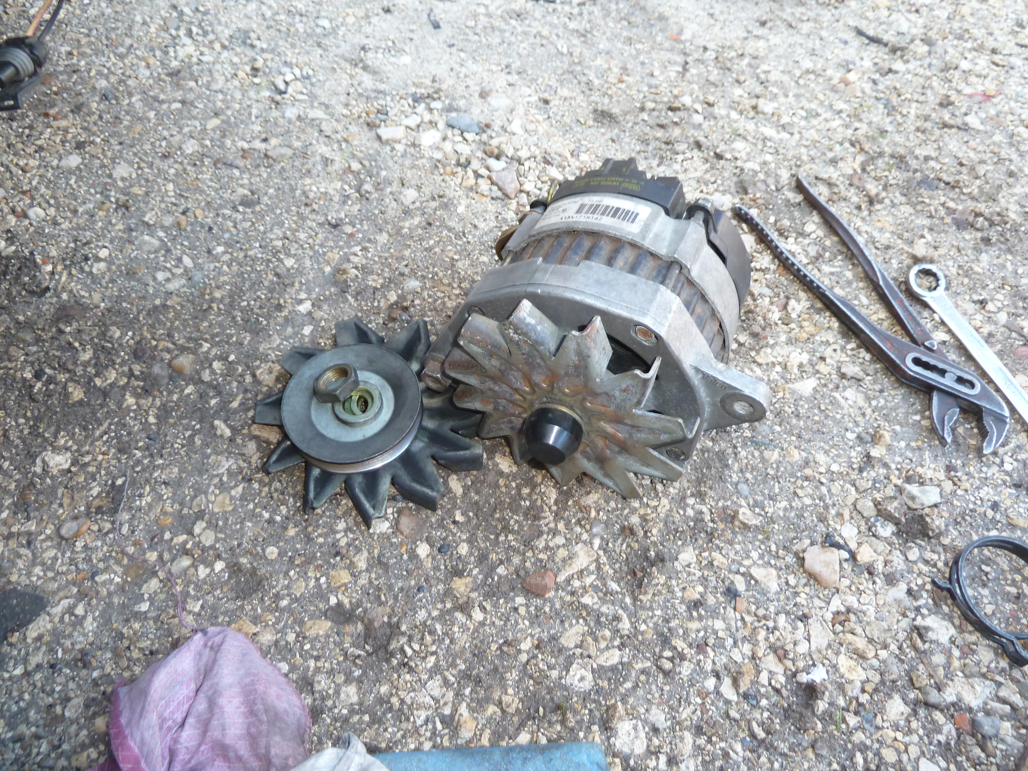

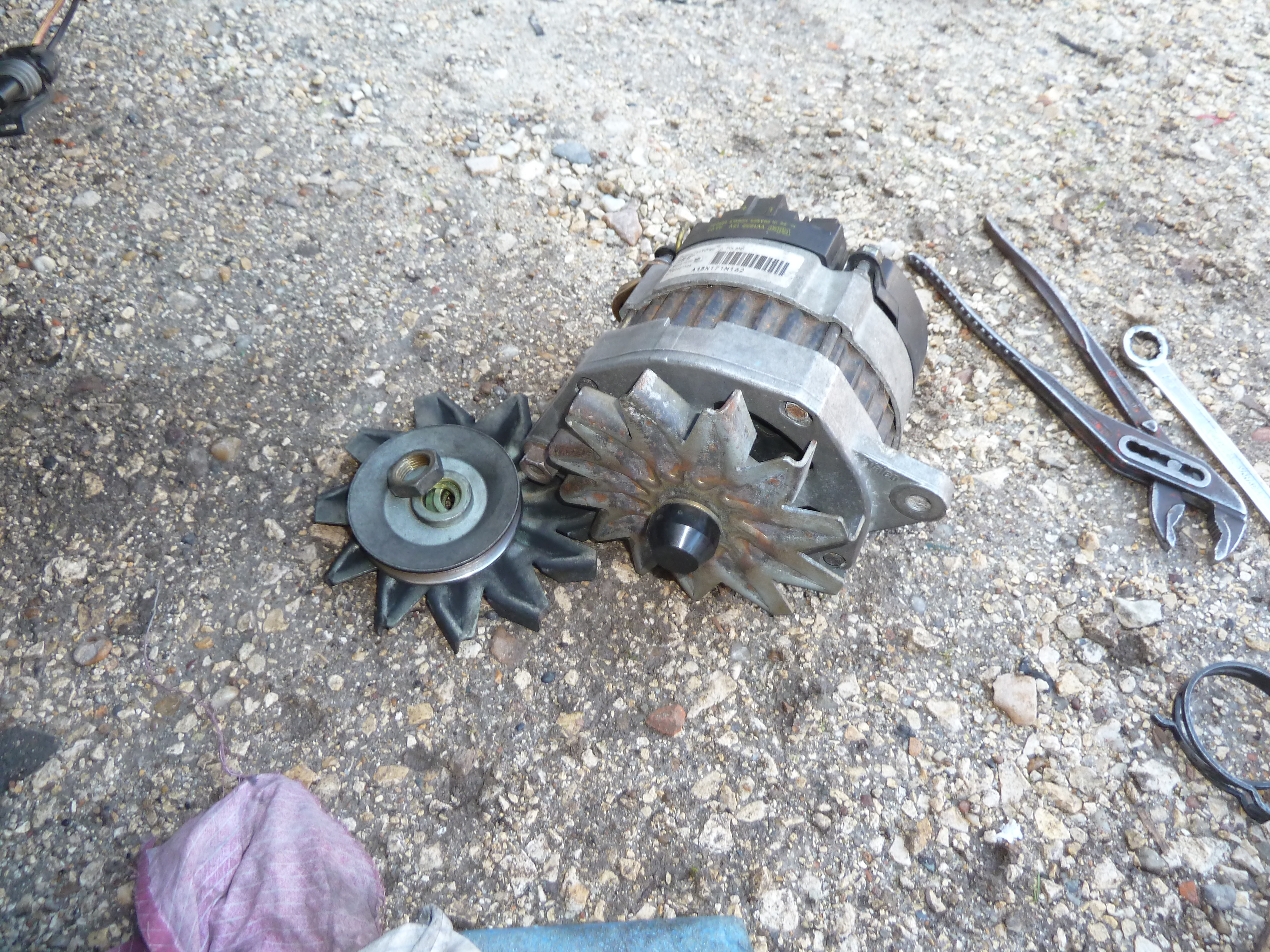

Recuperation de la poulie d'alternateur pour la mettre sur l'autre (il avait une poulie large rainuré, le 70A!)
Extraction de l'alternateur (105A)
Etat des charbons du 105A!
Voila toute la quiquallerie qui tenais le compresseur de clim
depose du radiateur

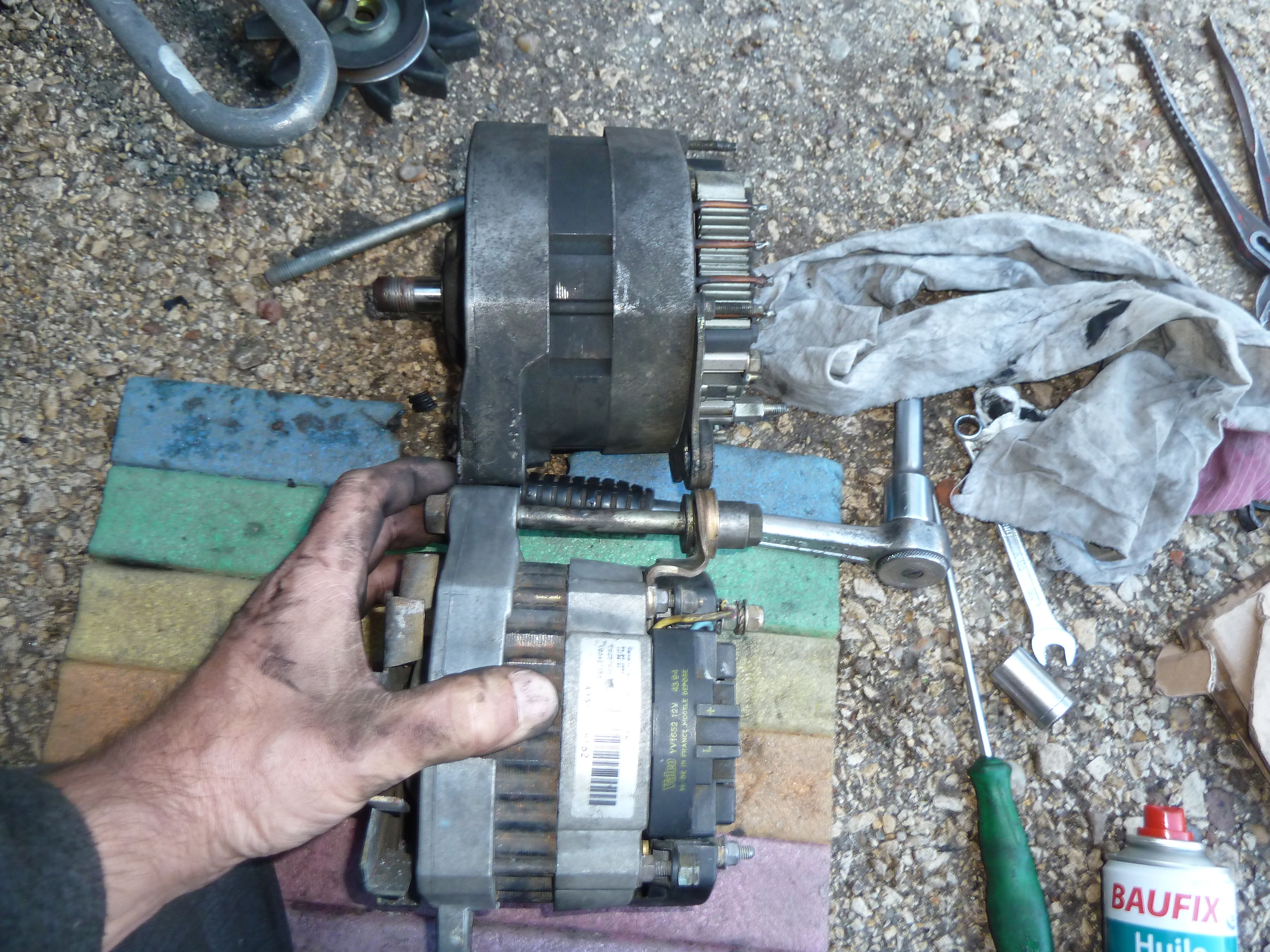

Comparaison des axes des 2 alternateurs

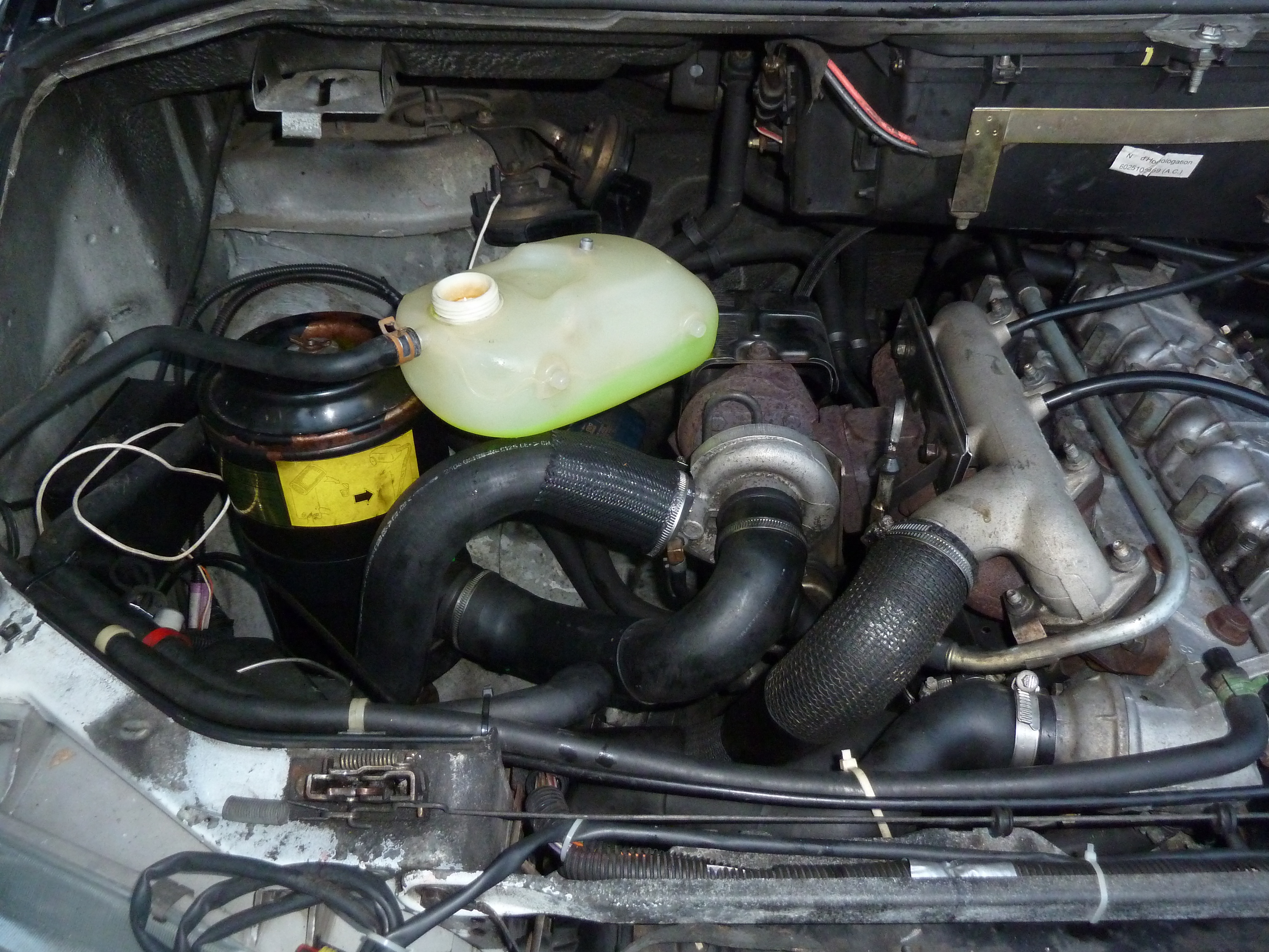

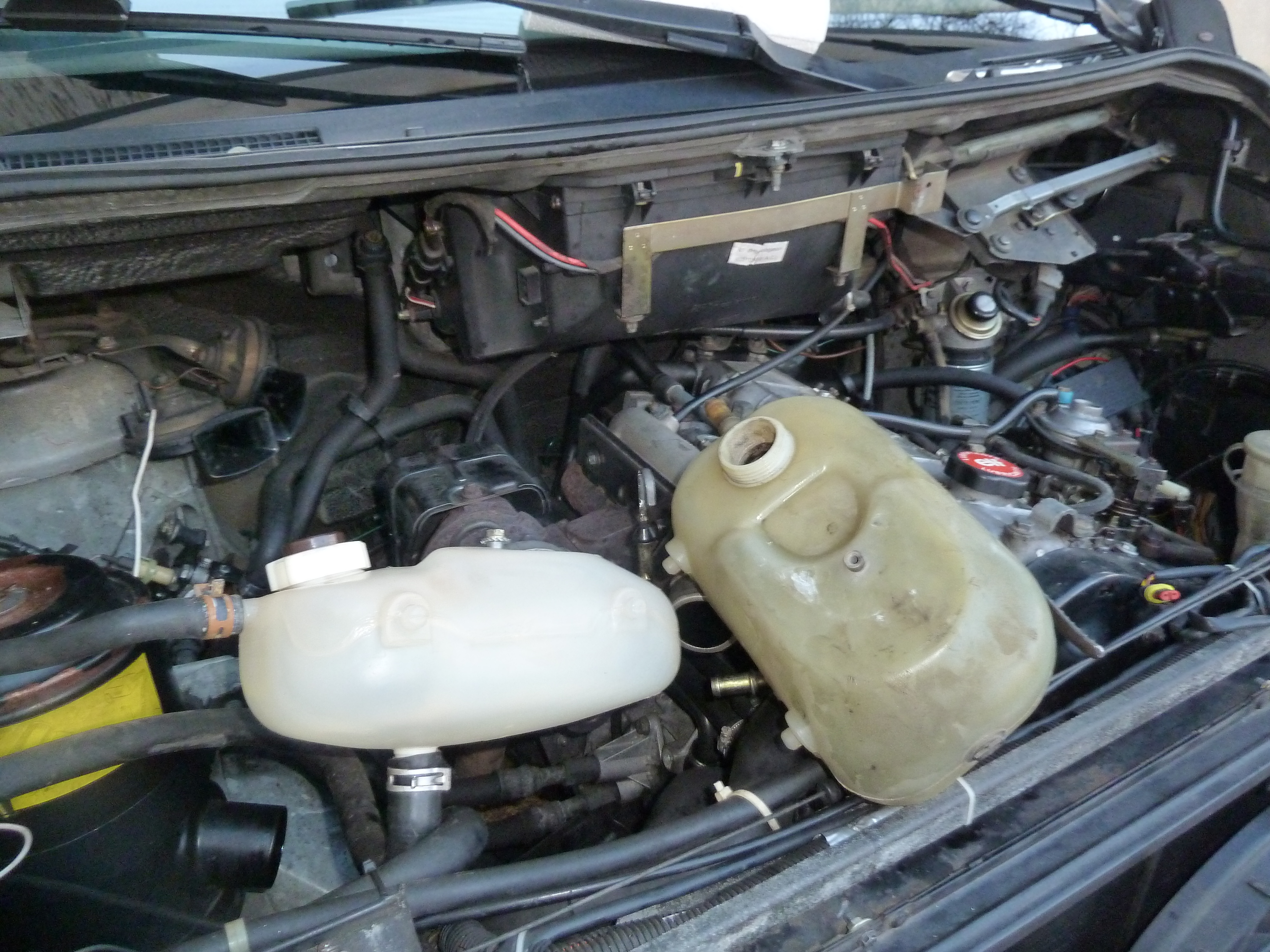

Changement des vases d’expansions
Mise a niveau du LDR

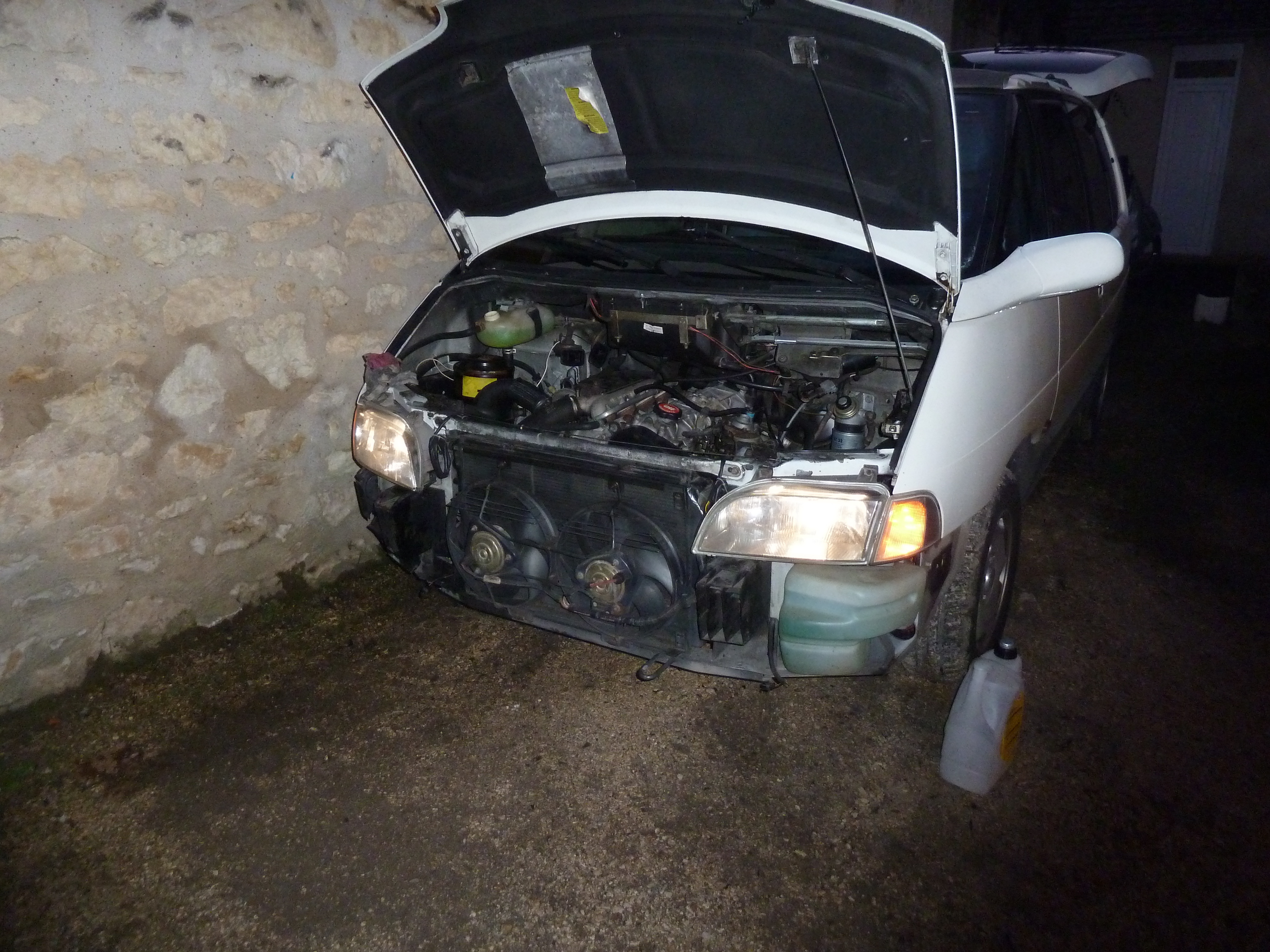

Juste avant la purge, un collier qui fait des sienne, obliger de le changer pour ne pas perdre le LDR
Commencement de la purge, que j'ai du interrompre, la nuit est arrivé avant!
Donc demain rebelote (faire la purge) et remonté le pare-choc, calandre ect...
Le Grizzly s'en vas dormir dans sa grotte pour ce soir!

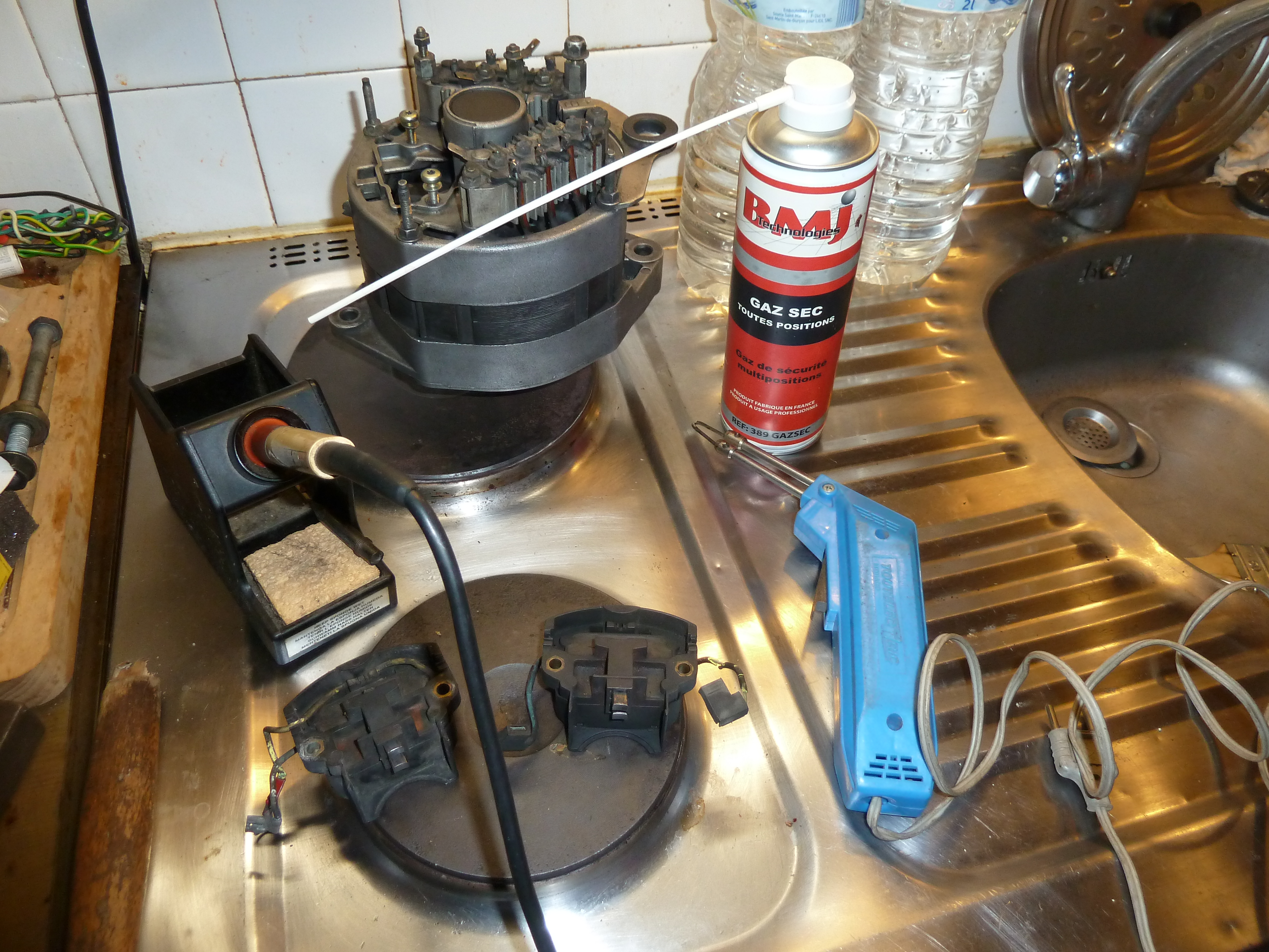

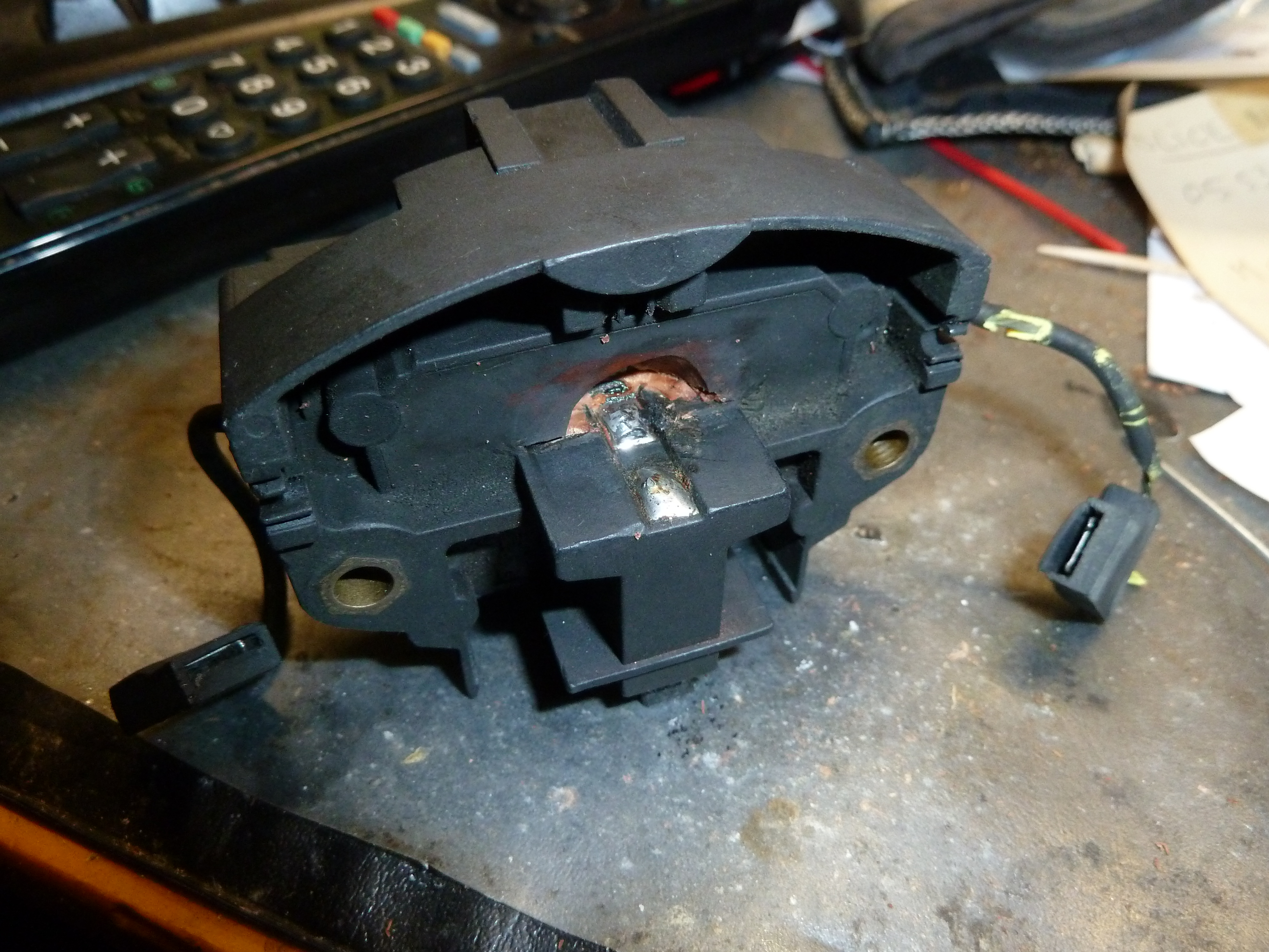

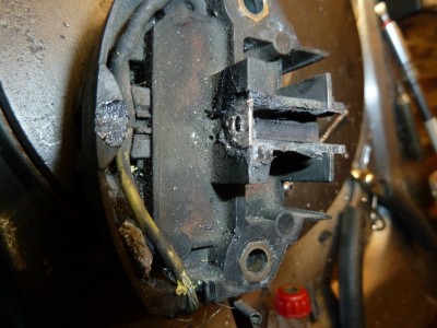

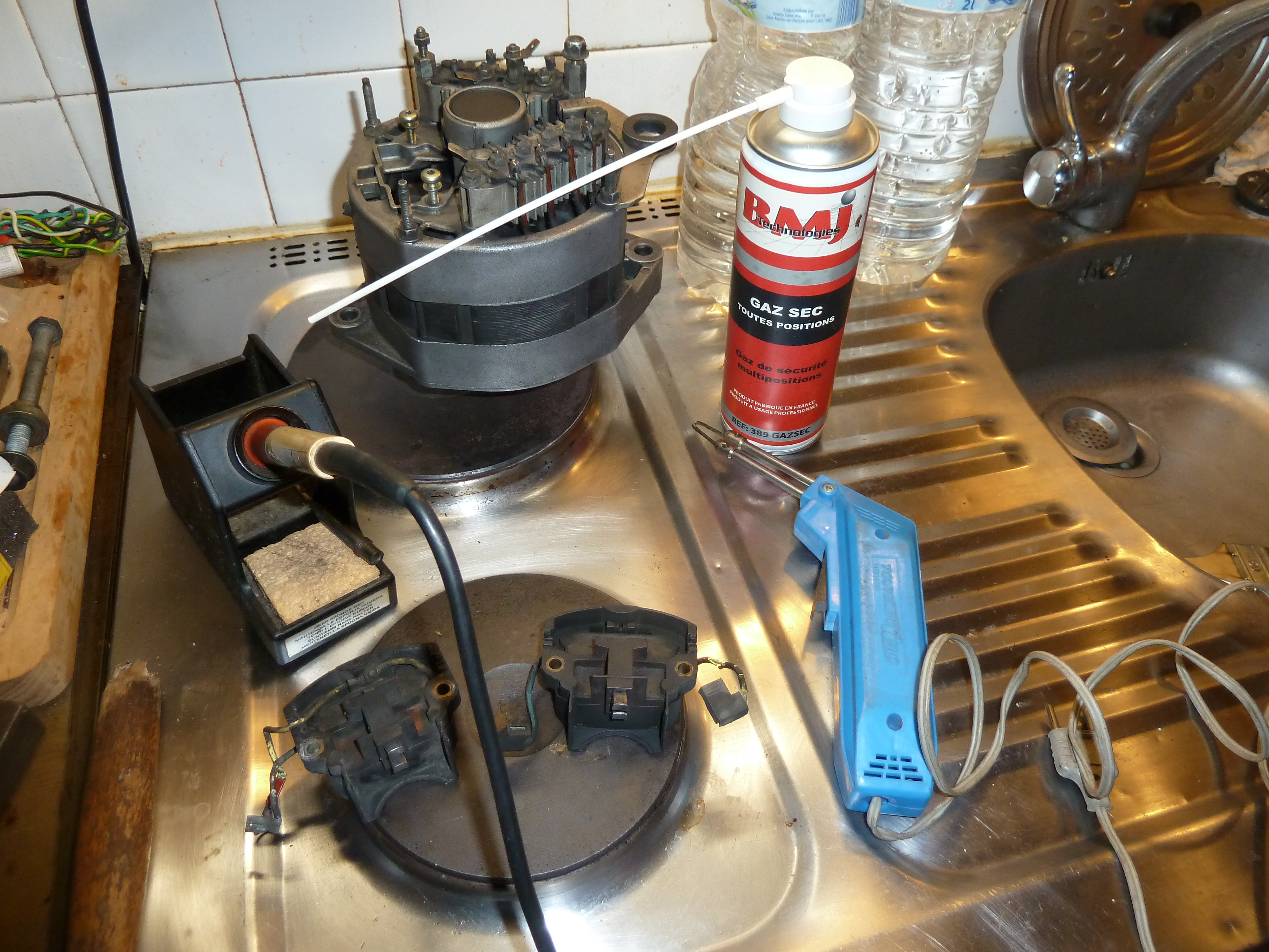

J'ai peu être trouvé une solution simple et peu couteuse de réparer mon régulateur d’alternateur (changer les charbons)
En enlevant la silicone qui boucher le troue, j'ai accès aux 2 soudures

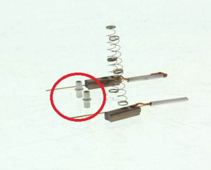

Et sur oscoco ils font les charbons seul à 3.55 roro sans les fdp évidement, mais c'est moins cher que les (environ 78 €) du régulateur
A suivre ....
A suivre ....

Bonsoir,78e le régulateur,pas donné
.....Vendu
- Grizzly Sauvage
- Messages : 1923
Non pas donné du tout, a ce prix la tu trouve des alternateurs 1er prix par contre j'aurai pas confie sur la qualité!p23 a écrit :Bonsoir,78e le régulateur,pas donné
Régulateur pour A14N73 sur oscoco :
http://www.oscaro.com/regulateur-d-alte ... 3487-288-p

Bon courage pour changer les charbons...
Il n'y a pas seulement une légère couche d’étain... ils sont carrément NOYÉS dedans
Avant de commander, tente d'enlever les anciens
Déjà essayé... une vraie charcuterie qui a fini a la benne
- Grizzly Sauvage
- Messages : 1923
Bon bé j'ai de quoi m'entraînai
ce n'est pas sur la photo, mais j'ai aussi une pompe à dessoudé, je vais donc essayer avant de commander quoi que se soit

Bon j'ai chercher a comprendre comment changer les charbons de l'alternateur, et j'ai trouvé
Comme javait plusieurs régulateurs usées, j'en est sacrifié un pour comprendre, sur la première photo, il y a bien une bonne couche de soudure, mais elle s'enlève sans souci avec la pompe a dé-soudé! pourtant ça ne sort pas
Opération chirurgicale du régulateur pour y voir le cœur
La petite pièce entouré en rouge et celle qui empeche la sorti du charbon, (voir copie d'écran par la suite)
en fin de compte, une fois la soudure virré, ça ne peu pas sortir car la pièce (genre du tube en alu) est aplati pour ne pas s'échapé, voir la capture d'écran qui suit
il suffi de coupé la tête de la pièce (entouré en rouge) et hop ça sort
