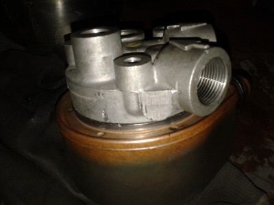

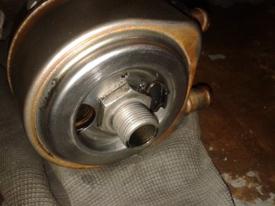

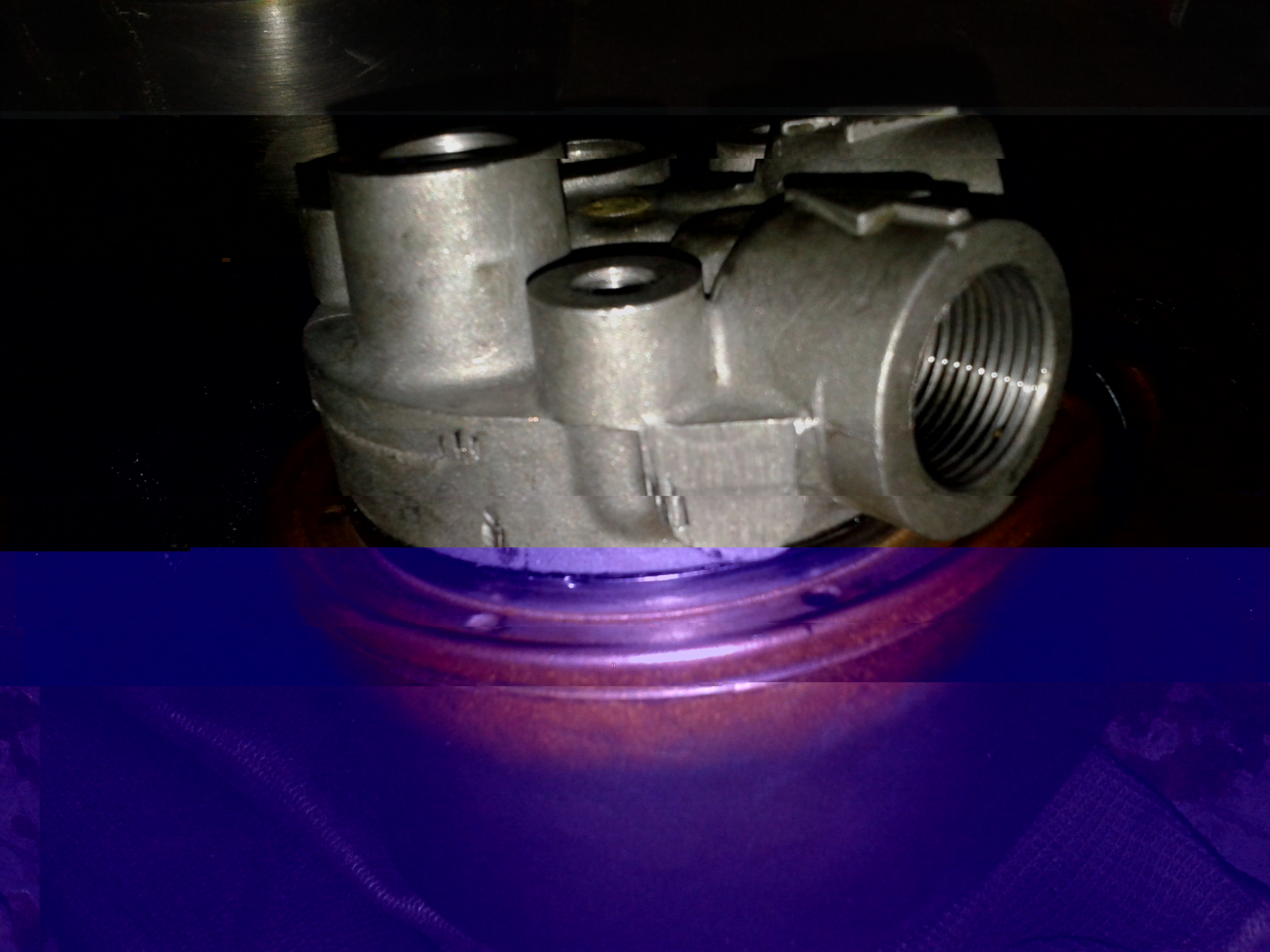

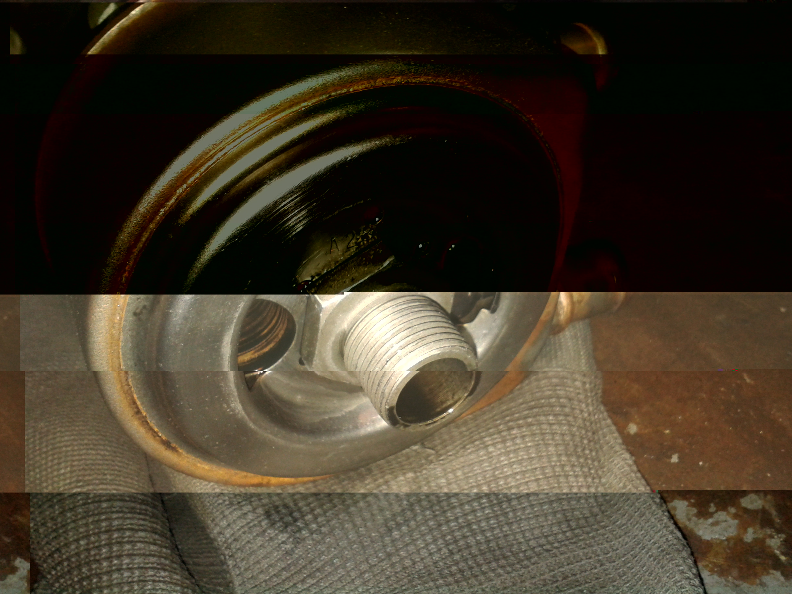

Salut,si vous avez une fuite entre la téte de filtre (la ou il y a les tuyaux d'huile) et le refroidisseur,il faut resserre cette vis :
C'est la même sur laquelle on visse le filtre a huile
.J'ai tenu le haut ou il y a les raccords d'huile avec une pince étau coincé dans un étau,et j'ai serré avec une clé a pipe.Avant de faire ceci,j'avais tout démonté,nettoyer le joint qui se trouve entre les deux et les portées.
Une fois remis en place et essai,plus de fuite

.... pourquoi la partie filetée, comment est-elle assemblée à la tête du filtrep23 a écrit :Salut,si vous avez une fuite entre la téte de filtre (la ou il y a les tuyaux d'huile) et le refroidisseur,il faut resserre cette vis :
.... ne suffit-il pas de resserrer l'écrou
- p23
- Messages : 2827
Re: Espace Alizé 2.1 dt 07/94
Bonsoir,on peut trés bien juste resserrer l'écrou (la vis en faite,car elle va jusqu'en haut,elle est creuse,et est filetée au 2 bouts).Mais pour bien faire,j'ai tout démonté,nettoyé et remis en placeTheStone a écrit :.... pourquoi la partie filetée, comment est-elle assemblée à la tête du filtrep23 a écrit :Salut,si vous avez une fuite entre la téte de filtre (la ou il y a les tuyaux d'huile) et le refroidisseur,il faut resserre cette vis :![]()

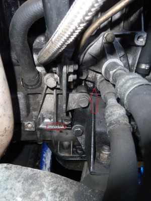

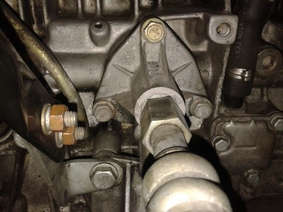

La ou arrive les raccords venant du filtre a huile ,ou le tuyau qui sert a amener l'huile au palier du turbo ?Tu as également le tuyau de retour du turbo dans ce coin .Grizzly Sauvage a écrit :Salut,
Bon a savoir![]()
Dans mon cas, je pense avoir une micro fuite au niveau des raccord flexible sur le moteur (caché par un genre de bride) je ne vois pas d'ou ça sort, mais j'ai régulièrement 2 à 3 gouttes a cet endroit( en dessous de la jauge)...

Salut,Grizz je te parlais de ce coin la...pour ta fuitep23 a écrit :La ou arrive les raccords venant du filtre a huile ,ou le tuyau qui sert a amener l'huile au palier du turbo ?Tu as également le tuyau de retour du turbo dans ce coin .Grizzly Sauvage a écrit :Salut,
Bon a savoir![]()
ou...
ou...
.....Vendu

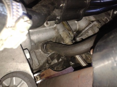

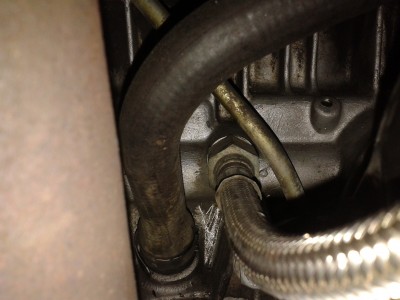

Sur ta première photo ça correspond plus a mon lieu de fuite!
je vient de retrouvé ma photo, ont vois les traces d'huiles!...
Oki,tu défaits les 3 vis,derriére tu a un joint.A l'époque,je l'avais trouver chez Renault.
Au pire,tu démontes,tu nettoie tout bien,et tu mets proprement de la pate a joint bleu tout en remettant en place ton joint.
Oki si ça peu tenir jusqu'au jour ou je pourrait sortir le GMP pour pour la remise en état général, ça serai cool!!!
