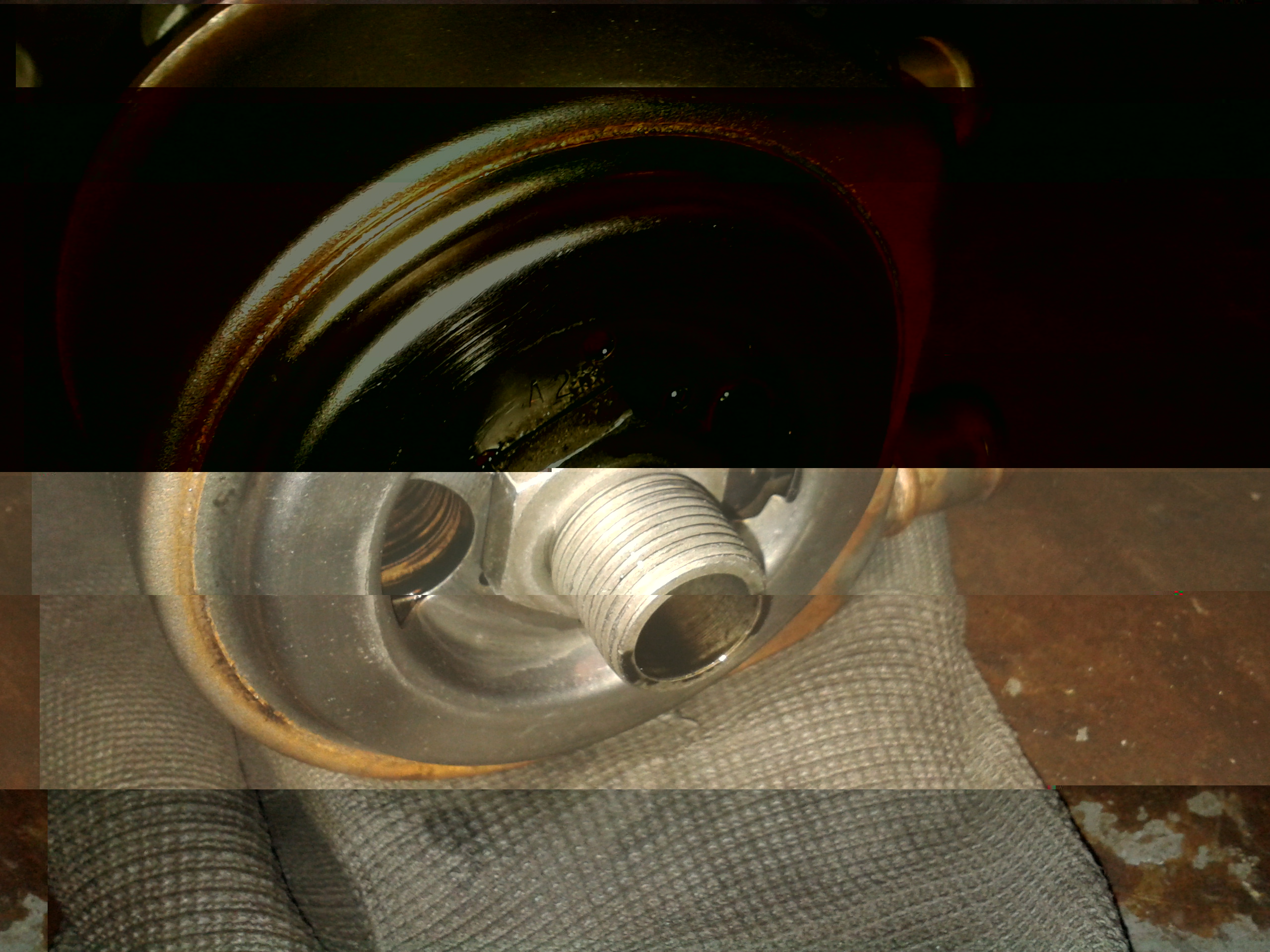

Salut,si vous avez une fuite entre la téte de filtre (la ou il y a les tuyaux d'huile) et le refroidisseur,il faut resserre cette vis :
C'est la même sur laquelle on visse le filtre a huile :wink: .J'ai tenu le haut ou il y a les raccords d'huile avec une pince étau coincé dans un étau,et j'ai serré avec une clé a pipe.Avant de faire ceci,j'avais tout démonté,nettoyer le joint qui se trouve entre les deux et les portées. :wink:
Une fois remis en place et essai,plus de fuite :wink:

p23 a écrit :Salut,si vous avez une fuite entre la téte de filtre (la ou il y a les tuyaux d'huile) et le refroidisseur,il faut resserre cette vis :
.... pourquoi la partie filetée, comment est-elle assemblée à la tête du filtre :?:
.... ne suffit-il pas de resserrer l'écrou :?:
Re: Espace Alizé 2.1 dt 07/94
Posté : 02 févr. 2016, 20:35
par p23
Bonsoir,on peut trés bien juste resserrer l'écrou (la vis en faite,car elle va jusqu'en haut,elle est creuse,et est filetée au 2 bouts).Mais pour bien faire,j'ai tout démonté,nettoyé et remis en place :wink:

La ou arrive les raccords venant du filtre a huile ,ou le tuyau qui sert a amener l'huile au palier du turbo ?Tu as également le tuyau de retour du turbo dans ce coin .

Salut,Grizz je te parlais de ce coin la...pour ta fuite :?:
ou...
ou...

Sur ta première photo ça correspond plus a mon lieu de fuite!
je vient de retrouvé ma photo, ont vois les traces d'huiles!...
Posté : 03 févr. 2016, 21:41
par p23
Oki,tu défaits les 3 vis,derriére tu a un joint.A l'époque,je l'avais trouver chez Renault. :wink:
Au pire,tu démontes,tu nettoie tout bien,et tu mets proprement de la pate a joint bleu tout en remettant en place ton joint. :wink:
