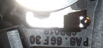

Message non lu par SAHRO »
En tout cas là c'est dans le bon sens.
Par contre sais tu que les codes inscrits sur la carte de celle en panne et sur papier de celle qui fonctionne et que tout le monde peut voir sur tes photos servent a obtenir le code démarrage de ta voiture ?
En consultant tes post il y a déjà tes plaques et là c'est la porte ouverte a toute les fenêtres !
Toujours vu deux CR2016 une sur l'autre mais bon..
Messages : 2052
Localisation : Toulon
Re: Mon nouvel Espace III
En agrandissant la photo de celle qui fonctionne on voit bien écrit CR2016:
