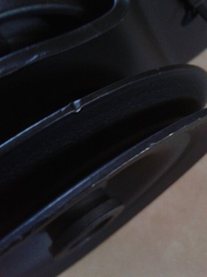

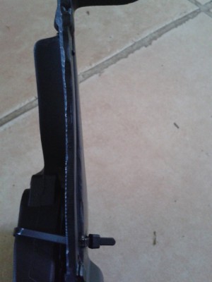

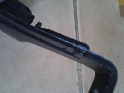

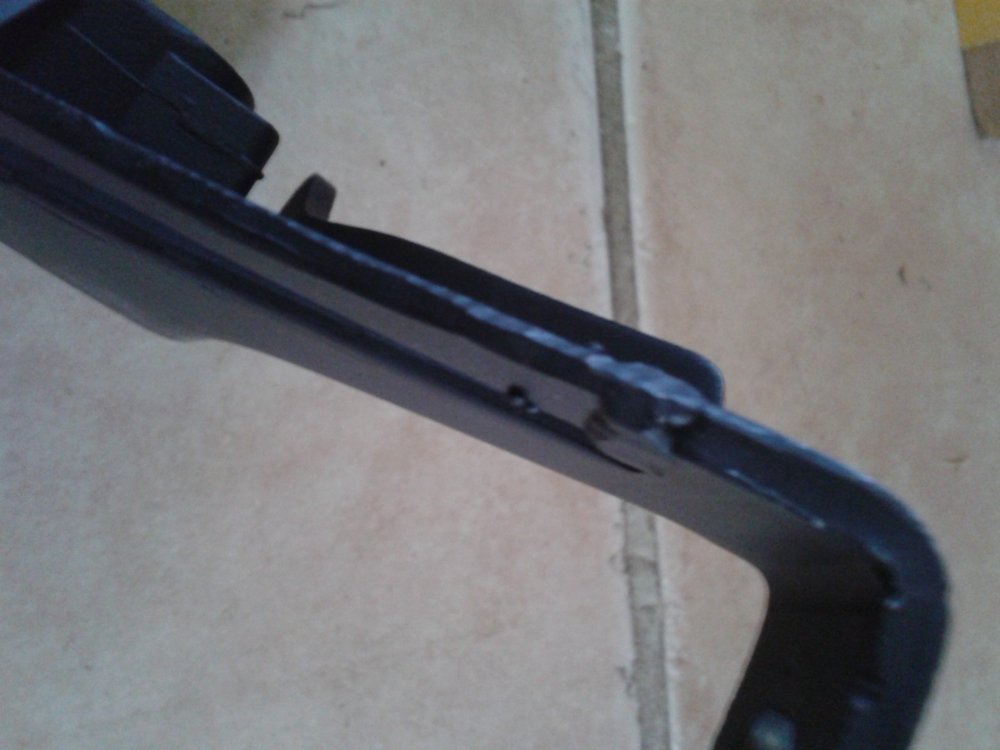

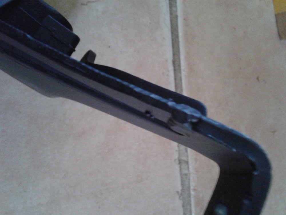

Reçu la pompe DA reconditionnée, la partie fixation du tendeur d'alternateur a été ressoudée avec une pièce en métal qui n'a pas la même épaisseur que le reste de la tôle!
Donc je vois les choses comme ça: comme la vis de serrage transversale se prendra sur une tôle épaisse en bas et fine en haut, l'alternateur ne sera pas correctement verrouillé...
Il y a aussi eu un pin sur la poulie qui a fait une dent marquée à l'interieur, juste au bord. Sans reprise à la lime c'est le genre de truc qui mangera la courroie dès les premiers Km...
Aussi j'ai remarqué le déport de la poulie sur son axe est le même sur sur la pompe DA montée dans ma voiture, tous les écarts et épaisseurs du support alu + entretoises sont les mêmes.
Donc j'aurais le même décalage de courroie à la fin, encore un peu trop en avant.
Je prévois direct de renvoyer la pièce car je considère la "réparation" de la fixation du tendeur comme déféctueuse.
Mais du coup je me demande aussi s'il n'y a pas un souci d'épaisseur de support pour ce décalage de courroie :?:
Y a t-il une bonne âme qui pourrait rapidos vérifier cette épaisseur, en passant sous la voiture c'est la partie épaisse en alu du support qui se fixe avec deux vis dans le bloc moteur. Chez moi c'est 28mmn mais il existe un autre support qui fait 14mm... même si ça me semble une très grosse différence je n'arrive pas à être sûr de mon coup.
Normalement 14mm c'est pour les montages à clim... mais donc pas sûr vu que je n'en ai jamais vu en vrai.

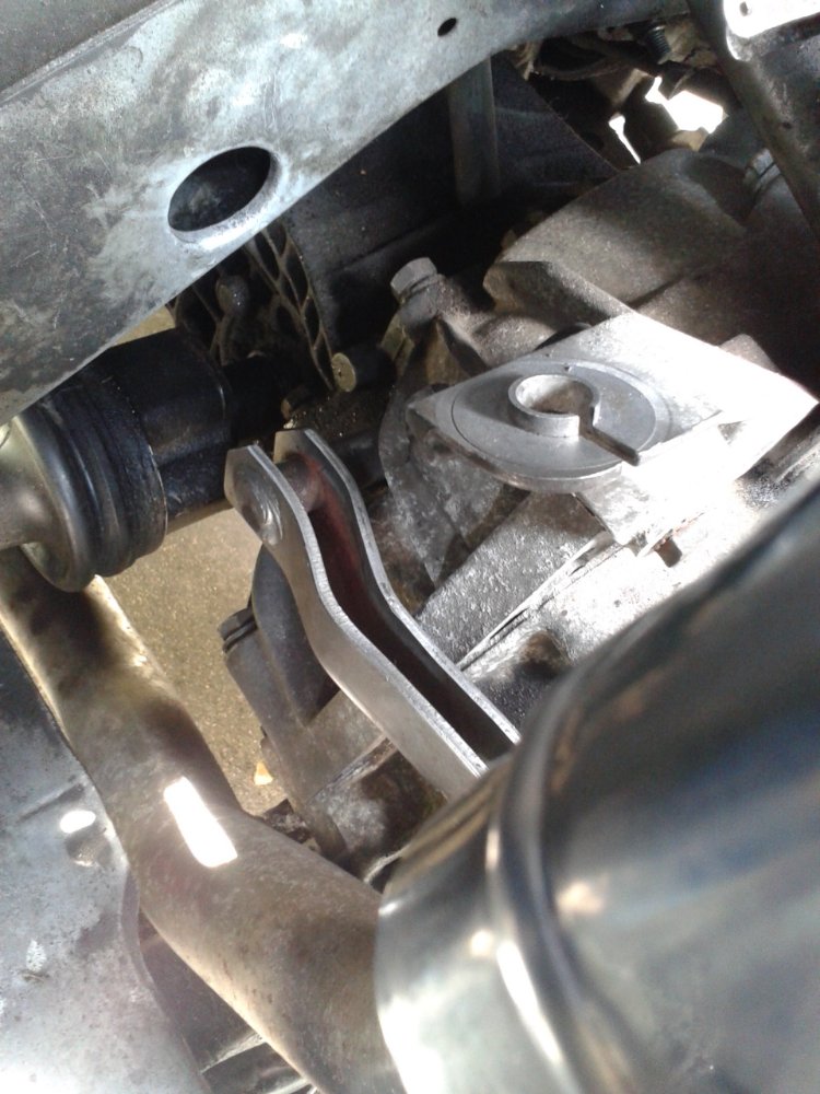

As-tu aussi ce truc qui dépasse sur l'appui au dessus de la fourchette?

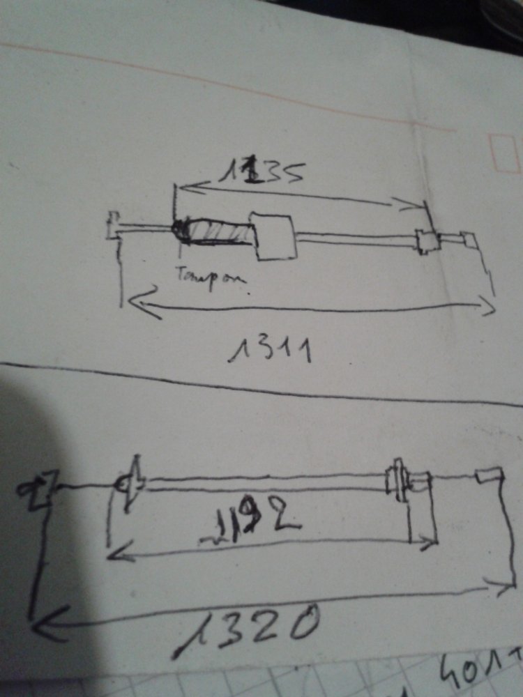

j'ai déposé l'autre cable SEIM trop court, hier j'avais abandonné le truc dans la voiture... trop c'est trop des fois...
Ce matin j'ai encore tenté de le remettre sur la fourchette, en le coinçant à moitié sur l'appui et en espérant que quelques battements de pédale feraient se tasser la gaine ou étirer un peu le cable... mais non, j'ai gagné 4mm pas assez pour repasser correctement la rondelle au dessus de l'appui.
Donc voilà un dessin pour montrer ce que j'ai mesuré exactement.
En haut SEIM 401430 à masselotte, en bas SEIM 401710 réglage nylon au milieu (pas dessiné cette partie mais évidemment serré à bloc au mini).
à gauche côté boite, à droite côté pédale.
Alors là 1192mm de longueur de gaine c'est clair que c'est trop long, l'autre à 1135mm c'est trop court...
Maintenant le souci ce sont les fabricants qui renseignent ces dimensions après 2 bouteilles de Pastis à l'usine :evil:
Et chacun mesure bien ce qu'il veut en omettant soit le tampon côté fourchette, soit le passage tablier... super simple!
Exemple: cable ATE 24.3728-1015.2... si je rajoute grosso modo les longueurs manquantes sur leur dessin, j'estime la longueur de gaine (même type de mesure que j'ai réalisé) à 1143mm
Donc ils serait beaucoup plus adapté, si leurs mesures sont réelles et pas un fanstasme du service commercial.

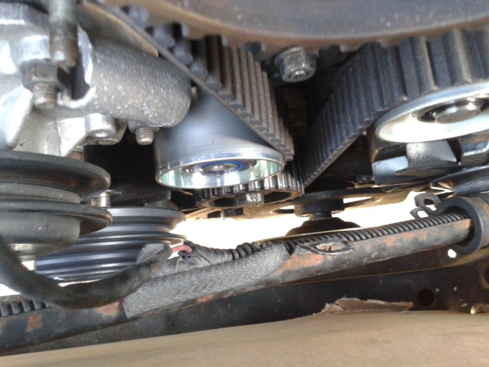

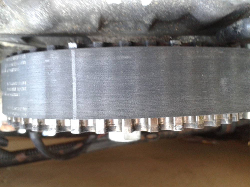

j'ai une question théorique sur la tension des courroies.
En attendant d'avancer (réellement) avec un cable d'embrayage et une pompe DA...
Je cherche toujours à déterminer d'où vient le bruit à chaud, un "roui roui" qui n'est pas à la fréquence de rotation moteur ni visiblement à celle d'aucune poulie.
Le bruit se produit à une fréquence assez lente et uniquement à chaud (bien qu'à froid en tendant l'oreille on puisse déja préssentir ce bruit mais très très faiblement, faut de l'entrairement auditif :roll: ). Je dirais que c'est moins rapide que 1Hz mais plus rapide que 0.5Hz (je parle de l'occurrence du bruit pas de sa fréquence en soi qui est autour de 400Hz estimés très très grossièrement).
En tombant le bazar au dessus du radiateur et en décalant le radiateur vers le pare choc j'ai pu tester la damper que je voyais voilée devant.
Traits blancs, mise en route et chauffe moteur avec variations de régime pendant 15 minutes: aucun trait n'a bougé!
De plus en pouvant voir le creux du V de la partie qui entraine normalement la courroie DA je vois bien que tout reste en place, aucune vibration sur la damper.
Aucune vibration ou voile sur la poulie PE, ni sur la poulie alternateur;
Mais très grosses oscillations dans le sens de la profondeur du V sur la courroie alternateur/PE principalement entre la damper et la PE, puis entre la PE et l'alternateur.
Mesure à chaud de la tension pour voir: 70Hz entre la PE et l'alternateur :!:
La courroie vibre beaucoup moins entre l'alternateur et la damper, mais normal elle est tirée par la damper à cet endroit (enfin ça me semble plus normal mais je suis une quiche en courroies ).
Bon, la MR pour le J8S donne une valeur de tension de fonctionnement minimale pour la courroie alternateur/PE qui est de 68 Seem...

j'ai pu déposer le carter distri, quel enfer ce faisceau qui passe dans la gaine en métal juste devant!!!
Là plusieurs soucis:
tension à froid 104Hz... je rappelle la tension de pose donnée dans la MR: 84Hz...
Ensuite tel que j'ai trouvé la courroie elle passait à raz du galet enrouleur (moins de 1mm du bord pour être précis), et plutôt aux bords des poulies AAC/PI... donc positionnée vers le radiateur.
Mais il y a une marque sur les poulies et galets qui montrent un passage de courroie beaucoup plus vers le moteur.
J'ai démarré comme ça, sans PE, ni rien d'autre. Fait tourner 20 secondes, et là :shock:
La courroie s'est remise sur ses marques vers le moteur sur l'ensemble des poulies!
Alors je ne sais pas quoi penser...
Je ferais un essai de détente cet aprème bien que je sois pas super confiant dans cette affaire...
Est-ce que cette surtension ferait que à chaud la courroie se décale?
Vous avez déja vu ça?
Sinon pendant les 20 secondes de fonctionnement je ne l'ai pas vu partir en zigzag mais je n'ai pas laissé tourner assez pour que ça monte en chauffe et que ça provoque le fichu bruit que je traque.
Voilà sa position actuelle donc, et on voit bien la marque de sa position telle que je l'ai trouvé en déposant le carter:
