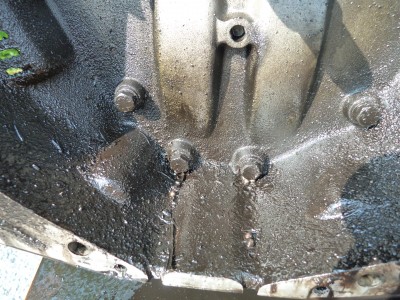

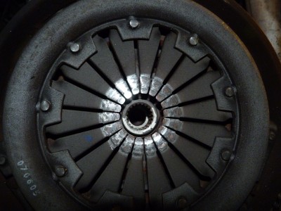

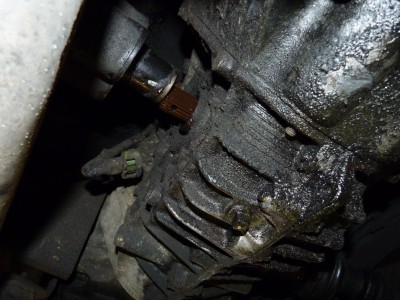

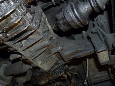

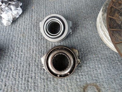

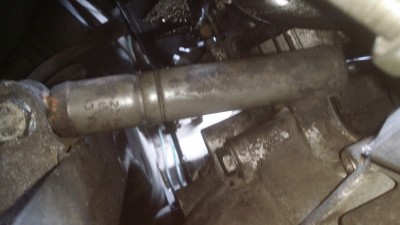

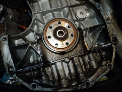

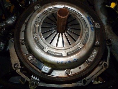

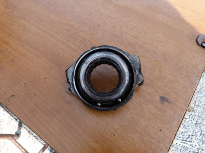

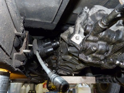

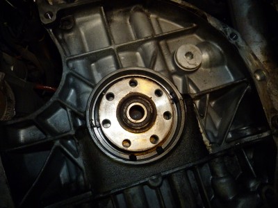

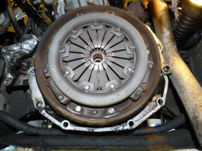

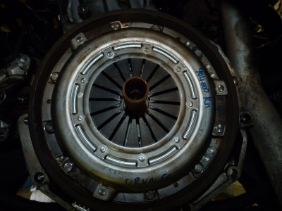

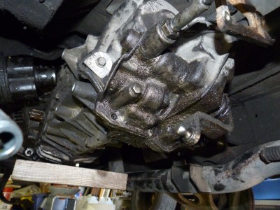

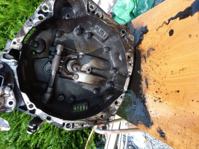

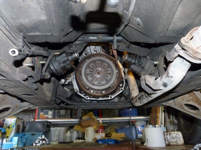

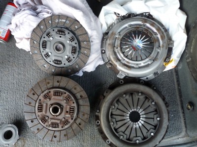

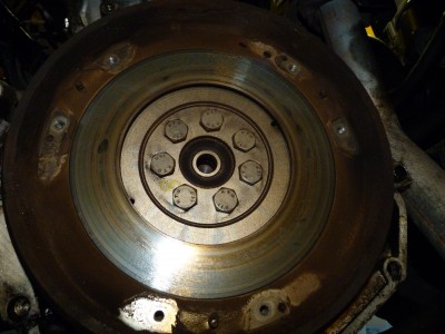

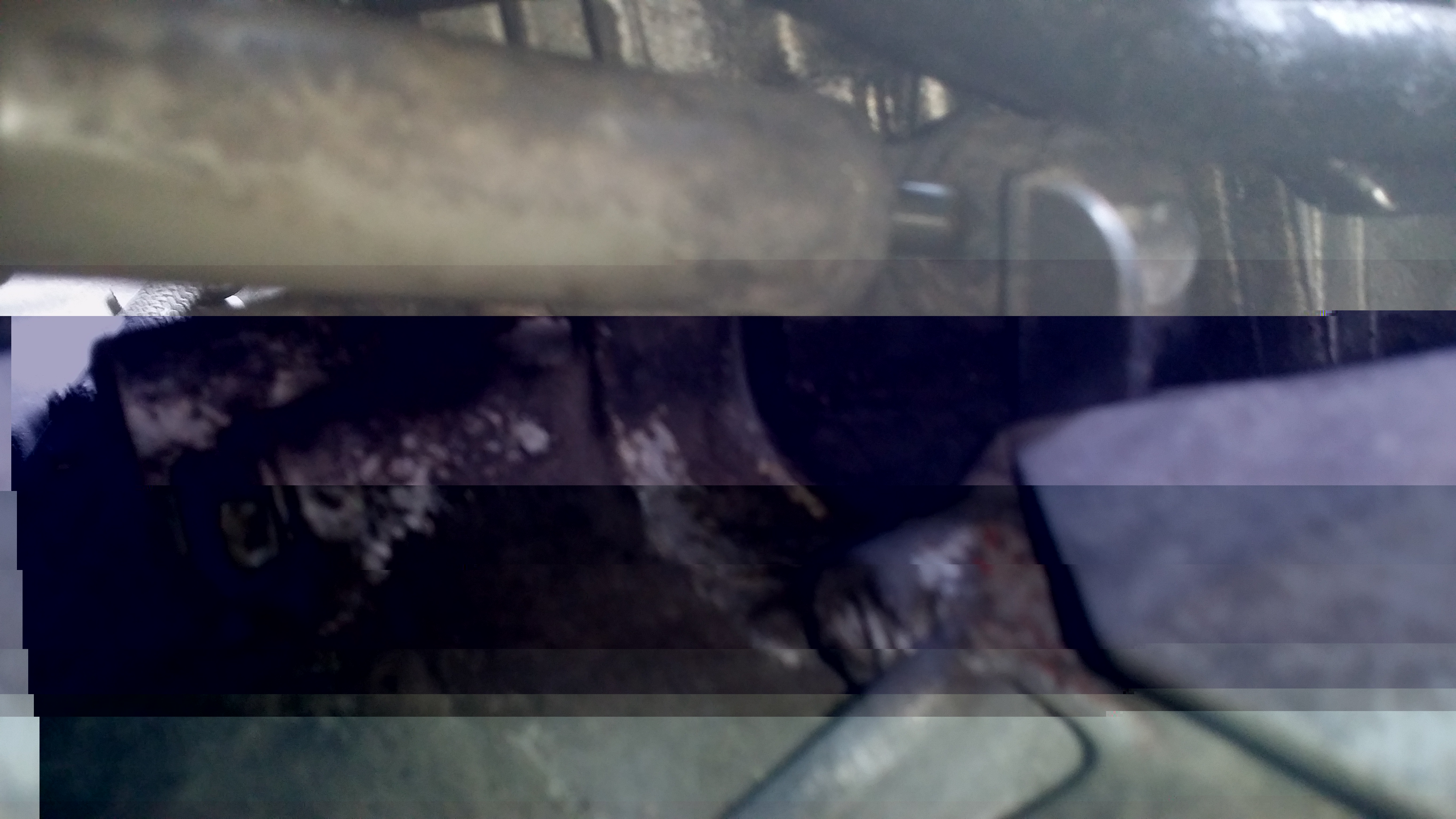

quelques clichés ...
sa butée était bien malade :oops:
quelques éléments perturbateurs :evil: comme un amortisseur de boite (que je ne connaissais pas)
le remontage a été plus rapide,
tout roule et sans bruit :wink:

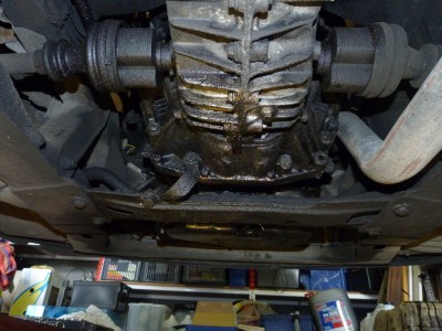

mais que c'est gras un J8S ...

Re: Espace II de julien.b
Salut :wink:
C'est clair qu'on en a chié :shock: :shock:
Un grand merci à Vincent de s'être lancer dans cette aventure :mrgreen: :mrgreen:

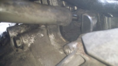

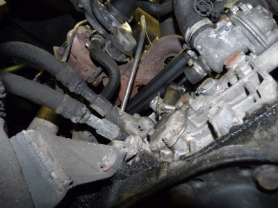

On a été bloqué à cause du vérin derrière la partie haute du moteur,on l'avait pas vu :twisted: :twisted:
Et aussi à cause des rotules pour le remontage car elle tournait. Bon,maintenant on est au point,en 3h c'est fait :lol: :lol: :lol:
C'est clair que sans fosse,bah c'est presque mission impossible :shock: :shock:
Maintenant,il me restera à faire les triangles à l'occasion :mrgreen:

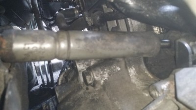

tite question : le verin est facile d'acces ?
le mien semble etre tres fatigué...
julien.b59
Messages : 2942
camion rouge a écrit :salut
en plus, tu n'as pas repondu au telephone pendant l'operation !
ton fils s'est fait du mouron !
bon boulot !
Je n'avais pas de réseau,il ne sait pas connecté à Bel proximus :twisted: :twisted: :twisted:

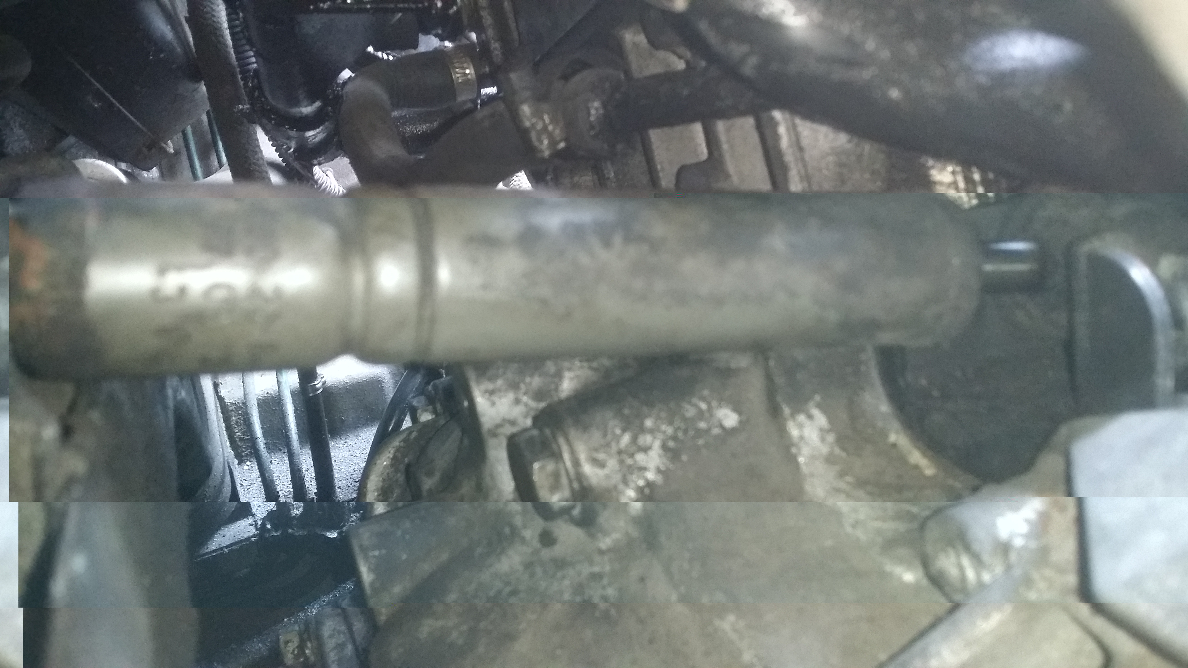

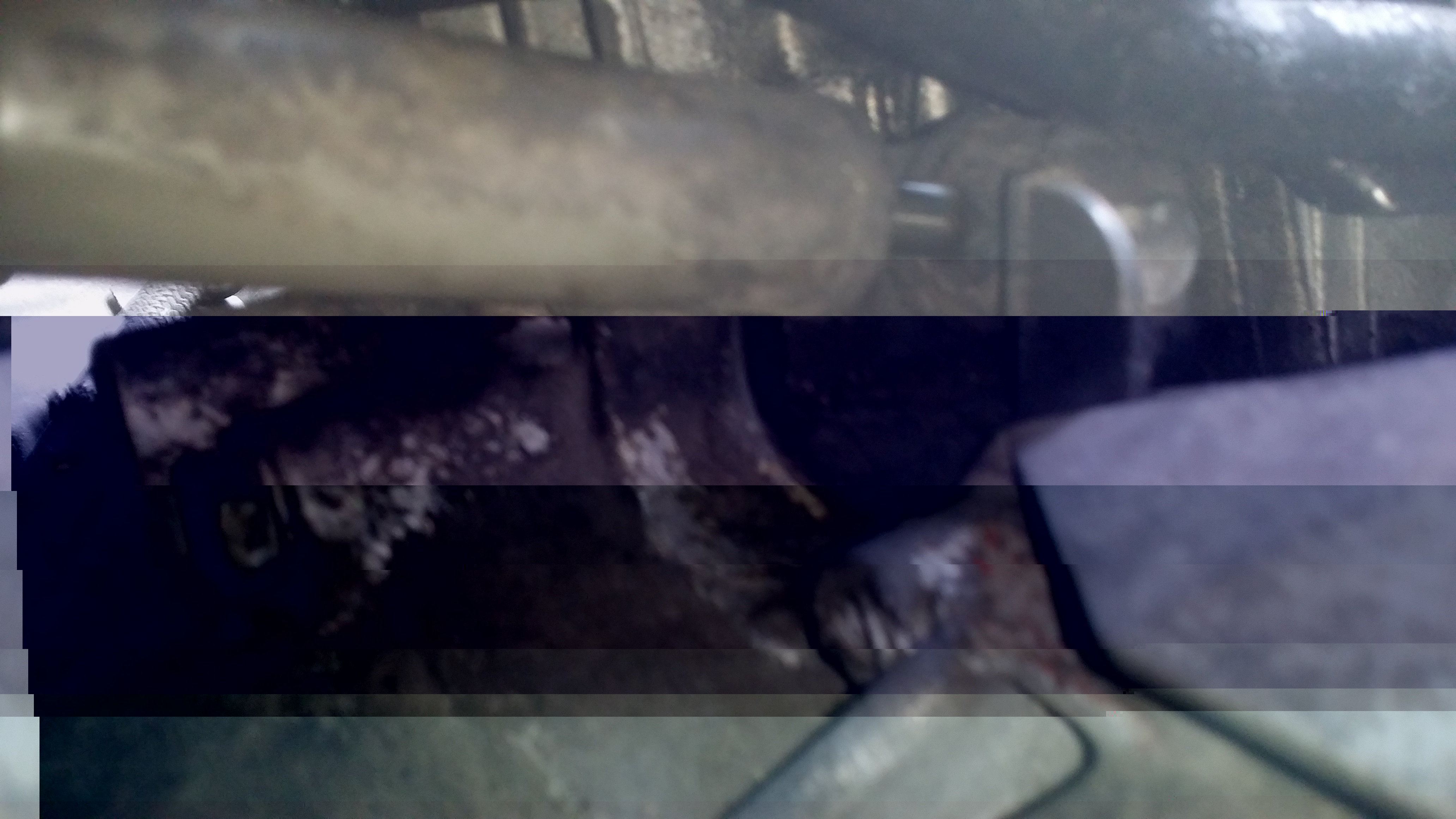

Moi le vérin est mort aussi. pour l'enlever,il y a un boulon traversant avec écrou.
On y accède en passant par le coté gauche. Au dessus du turbo pour une main et l'autre entre turbo et culasse. Tout en clé de 16

à prévoir pour cette opération,
une clé courte de 16, utile dans les recoins ...
être deux pour dégager la boite vers l'arrière ...
mais on doit recommencer, on a pas fait la photo avec la butée neuve :mrgreen:

Orval :
besoin de reculer la boite pour changer ce verin ?

camion rouge a écrit :merci Julien
dès que j'en trouve un , je le change !
Orval :
Non,une vis de 16 coté culasse et une coté carrosserie

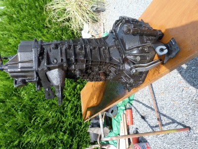

Question de néophyte : ce que vous avez mis sur la table, c'est bien la boite entière ? Vous avez due la vidangée pour la sortir ou bien l'huile était encore dedans ? :oops:
julien.b59
Messages : 2942
PeteTheCoyote a écrit :Chapeau les gars !
Et merci pour les photos :wink:
Oui,c'est bien la boîte entière. Pas besoin de vidanger à moins de vouloir changer l'huile.

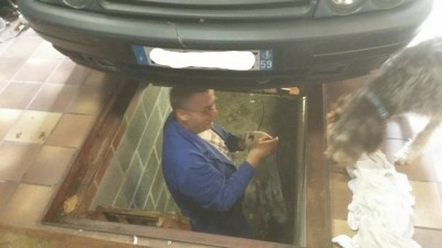

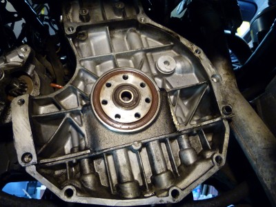

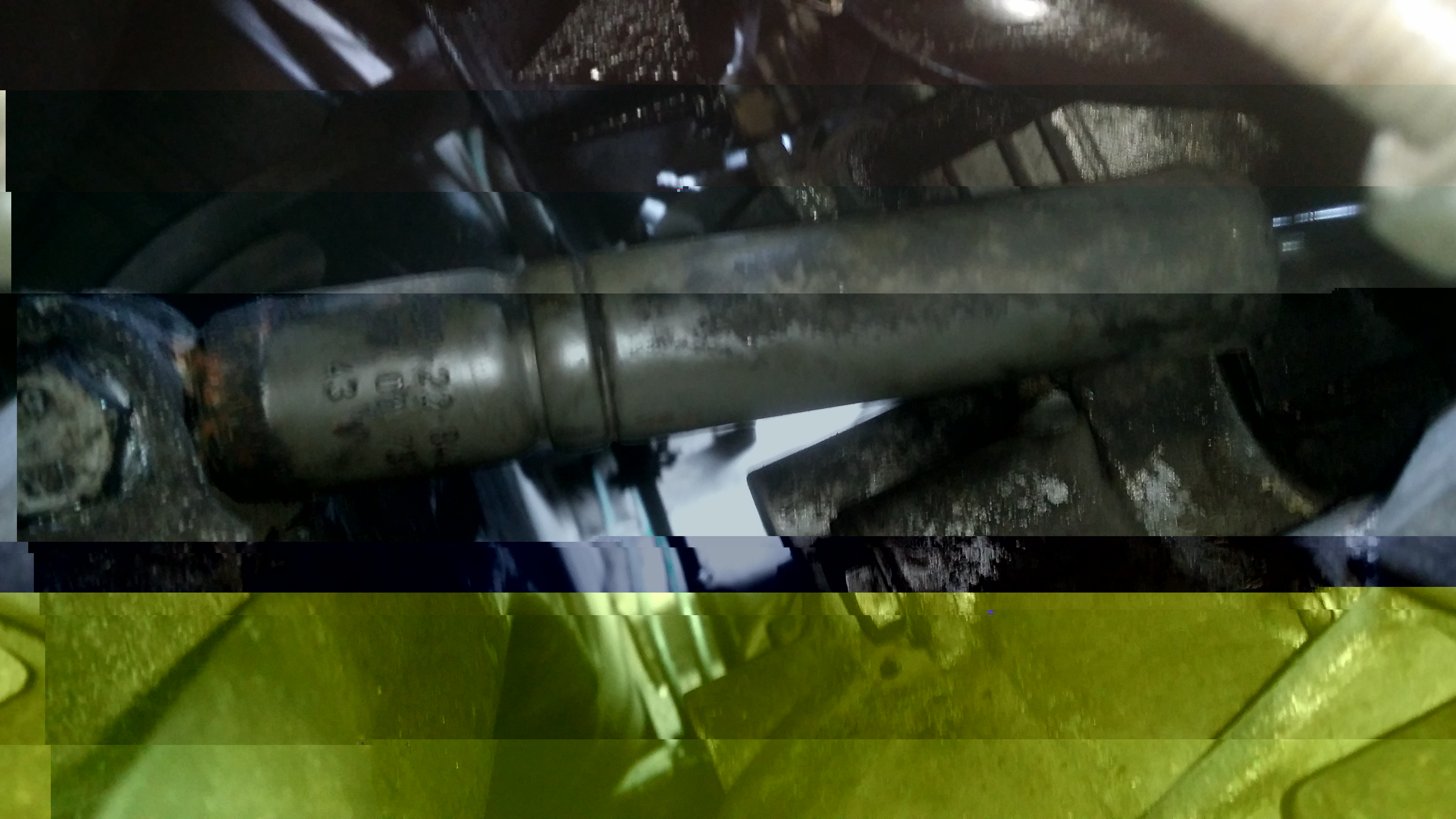

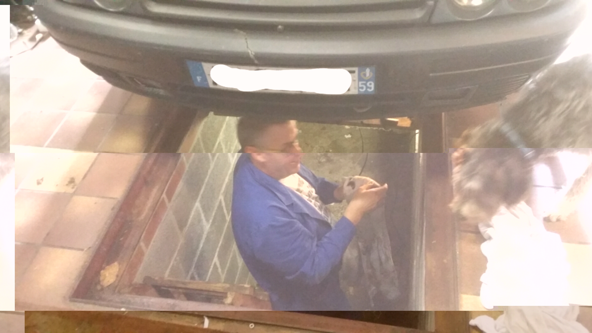

Voilà pour Dan, peut pas mieux faire :

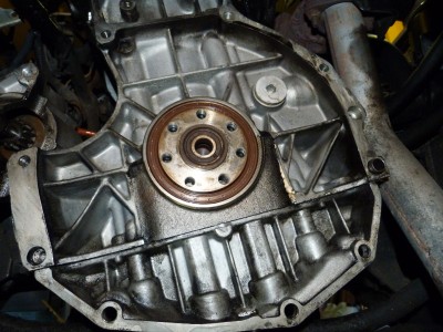

Et voilà Vincent au commencement :
On a vidangé l'huile moteur pour changer le joint spy derrière la cloche tant qu'on y est.
Se serait con de devoir tout re-démonterreur :mrgreen:

Ah oui,quel plaisir aussi de retrouver un embrayage souple et surtout plus du tout le broutage au démarrage en première :mrgreen: :mrgreen:

julien.b59 a écrit :Et voilà Vincent au commencement :
:idea: .... ce n'est pas une fosse, c'est un spa :wink:
