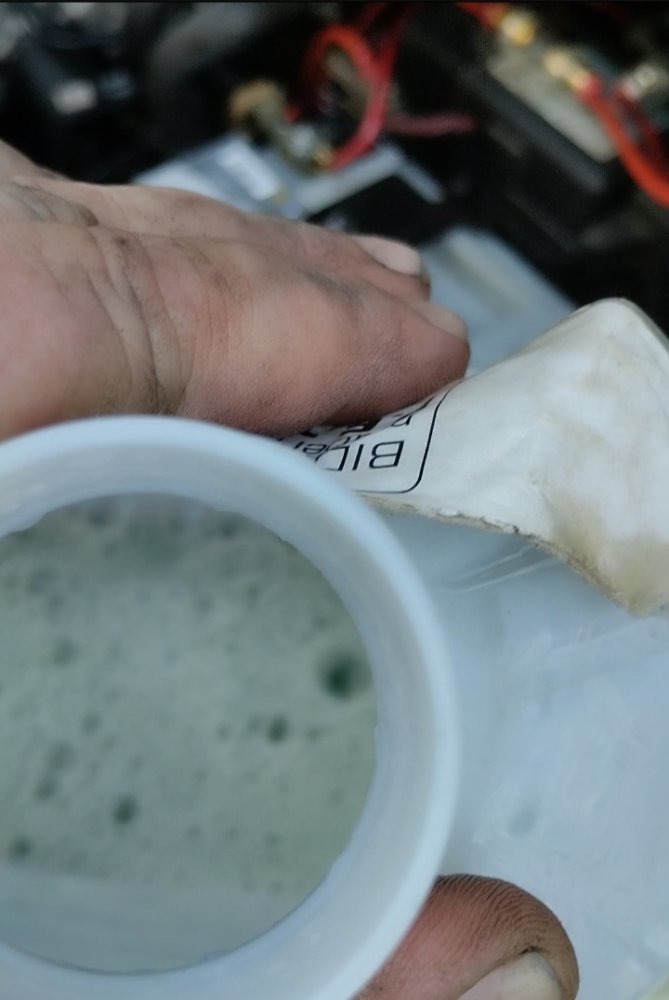

Salut tout le monde.
Bon pour ceux qui sont sur le groupe espace 4 sur facebook, vous savez comment se termine l'histoire du liquide de refroidissement qui s'est mis à buller.
Je croyais que c'était à cause d'une erreur de ma part et que j'avais mis du lave glace dans le bocal de liquide de refroidissement.
J'ai grave angoissé en m'occupant de la voiture aujourd'hui, en espérant que ça ne soit pas un joint de culasse hs.
Je vide le liquide de refroidissement, et il était plein de mousse... Je précise que la voiture n'a pas tourné depuis 3 jours.
Premier rinçage, je démonte le thermostat histoire de pouvoir rincer tout le circuit sans devoir purger et attendre l'ouverture du thermostat à chaque fois et attendre que ça redescende en température avant de revider... Je remplis d'eau, démarre, je fais le tour du quartier et en rentrant, toujours de la mousse.
Je vide à nouveau, je fais couler 15 litres d'eau pour bien rincer, je remplis d'eau, je démarre et... Presque plus de mousse !!!
Aucune surpression, une fois que la mousse s'est accumulée dans le vase d'expansion pas de formation de nouvelle mousse, j'exclue le joint de culasse hs. Soulagement.
Et je prends le bidon de liquide de refroidissement qui est dans le coffre, et je le secoue, et la...
Je ne sais pas pourquoi mais c'est le liquide de refroidissement qui s'est mis à faire des bulles.
Du coup je suis bon pour un troisième rinçage demain du circuit en espérant qu'il n'y ait plus de mousse du tout :lol:

Alors là si quelqu'un a une explication je suis preneur, qu'est-ce qui peut bien causer des mutations comme ça :lol:
Tout est bien qui fini bien alors 8)

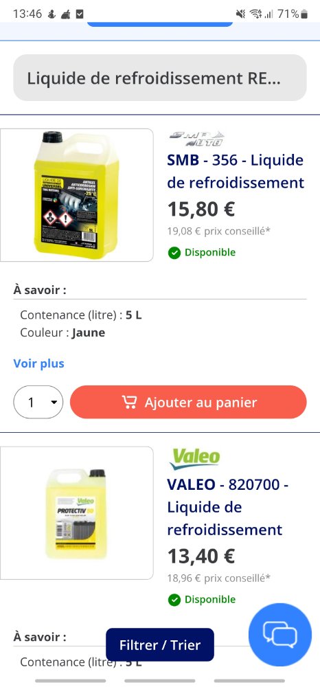

Vas dans un petit Renault il te diront et prend dans un petit centre auto
Les deux sur cette photo sont ceux que j'utilise,
généralement le liquide Renault est vert fluo
Messages : 2822
Il te faut du type D, c'est marqué sur le bidon et le liquide est jaune fluo! Par contre, je prends la marque qui est sur l'étagère dans le magasin, je ne me pose pas de questions pour ça.

Miharu59 a écrit : 26 sept. 2022, 13:47 Vas dans un petit Renault il te diront et prend dans un petit centre auto
Screenshot_20220926-134634_Samsung Internet.jpggénéralement le liquide Renault est vert fluo
LeJeune6troeniste a écrit : 26 sept. 2022, 21:50 Bonjour,
Merci pour vos réponses !
J'ai toujours pris du liquide universel bleu ou vert, type C apparemment, parce que le garage qui m'a fait la distribution peu de temps après avoir acheté la voiture m'a mis ça.
Pourquoi faut-il du type D ?

:idea: .... il suffit de regarder dans le manuel d'entretien de ton véhicule Renault, et si c'est indiqué Type D, on achète du type D, un point c'est tout :wink:
:idea: .... le bidon est sans doute bon, mais pour ma part j'achèterai un bidon marqué Type D et aussi avec des références Renault et ça se trouve :wink: , et pas principalement teutonnes :oops:
.... et puis la description d'OSCARO ci-dessous me fait bien rire, c'est vrai que maintenant on ouvre plus le capot :roll:

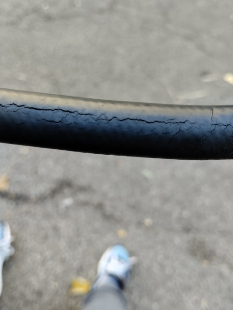

Sinon vu que le camion passe le CT dans un mois, j'ai fait une inspection sous le capot.
L'année dernière j'avais mis une durit d'essence Norauto, ils m'ont confirmé qu'elle supporte l'éthanol.
Je ne sais pas l'état intérieur de la durit, mais voila ce que j'ai observé, et le truc fourbe c'est que c'est le coté caché qui a craquelé.
Sur tout le long elle est comme ça.
Du coup j'en ai commandé une neuve chez Mecatechnic, c'est déjà changé et j'ai l'esprit tranquille.
Messages : 13674
Bizarre, l'attaque par l'éthanol devrait se faire par l'intérieur de la durite.
Si tu as gardé la vieille durite il serait intéressant de l'ouvrir dans le sens de la longueur, (du côté opposé à la fente) pour constater l'état de l'intérieur.
Tiens nous au courant
Messages : 2822
Durite exposée à une fuite d'huile pas loin? Dieu sait qu'il y en a à cet âge sur ce moteur.

Pilou29 a écrit : 10 oct. 2022, 11:40 Bizarre, l'attaque par l'éthanol devrait se faire par l'intérieur de la durite.
Je l'ai jetée, je n'ai pas pensé à la garder :/
LeJeune6troeniste a écrit : 10 oct. 2022, 21:45 Bonjour,
Non même pas, elle est restée sèche à l'extérieur durant toute sa durée de vie.
