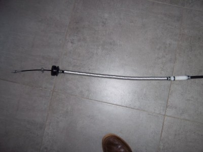

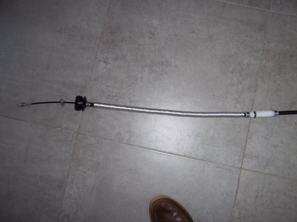

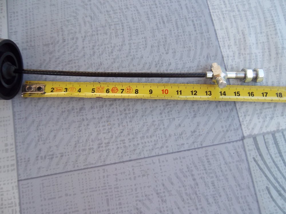

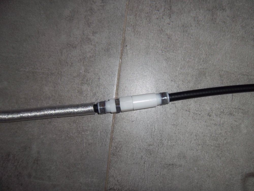

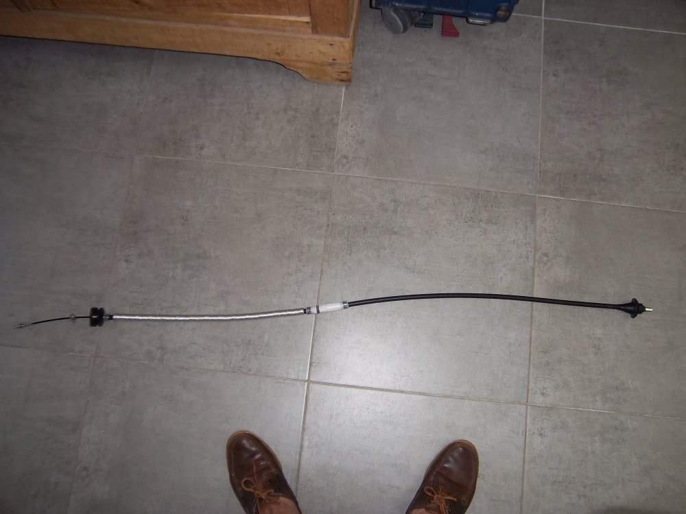

Câble reçu à l'instant :
L : 1320mm, avec 2 réglages possibles, l'un à la butée d'embrayage, l'autre au milieu du câble.
Photos :

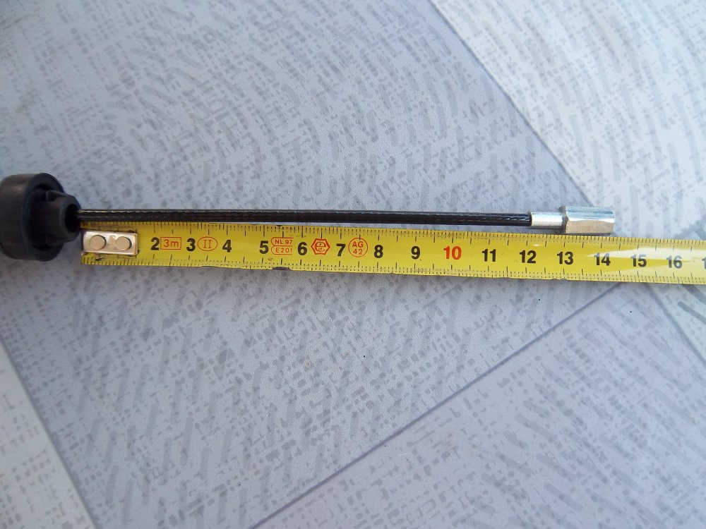

- Messages : 1662
Salut Eric

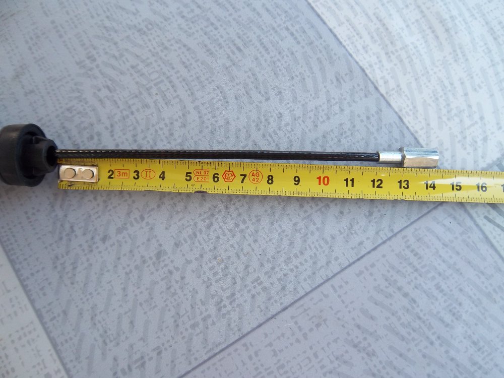

merci pour la mesure, mais peux tu mesurer également la longueur libre du cable hors gaine stp?
C'est ça qui pose problème pour le montage chez moi.
- Messages : 20399
Suffit de demander !Sigma a écrit : 31 mai 2023, 15:47 Salut Eric

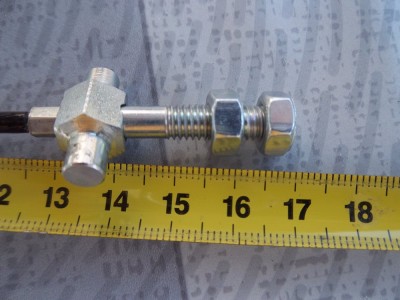

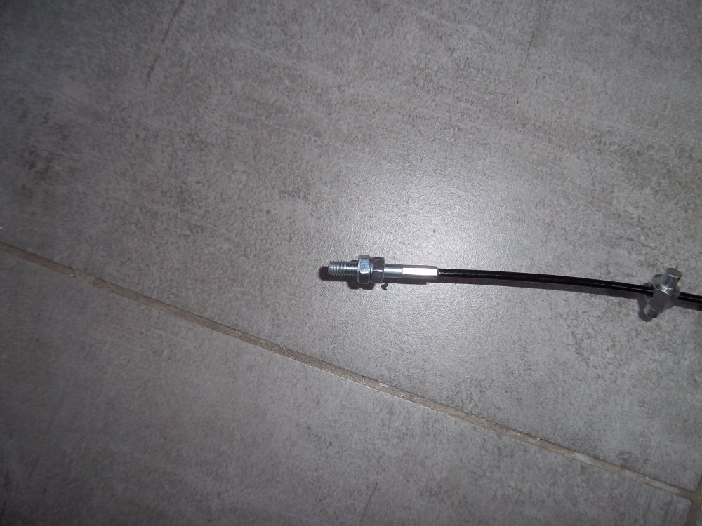

Côté pédale :
Côté embrayage, avec +/- 2cm de marge supplémentaire :

Du coup ton cable semble ok pour moi également, grâce à ce réglage supplémentaire côté fourchette. Super!

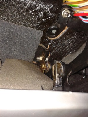

- Messages : 1662
Voilà à quoi ça ressemble côté pédale:
On voit le trou tablier et la fourchette de fixation pédale, on insère le cable latéralement.
la bonne butée pour cable manuel:

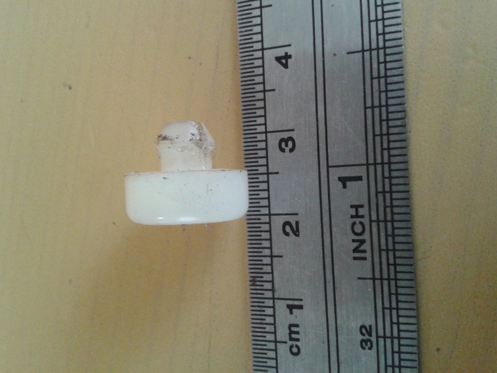

>>> pour virer facilement le tampon plastique tu prends une queue de rat et tu fais un agrandissement du trou dans le plastique. Ensuite la butée en T pliée sur le cable passe à raz...
